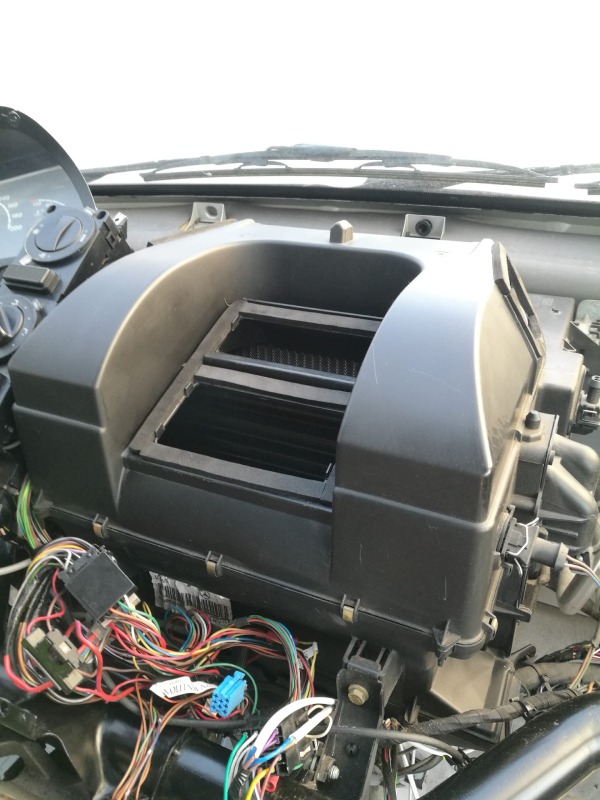

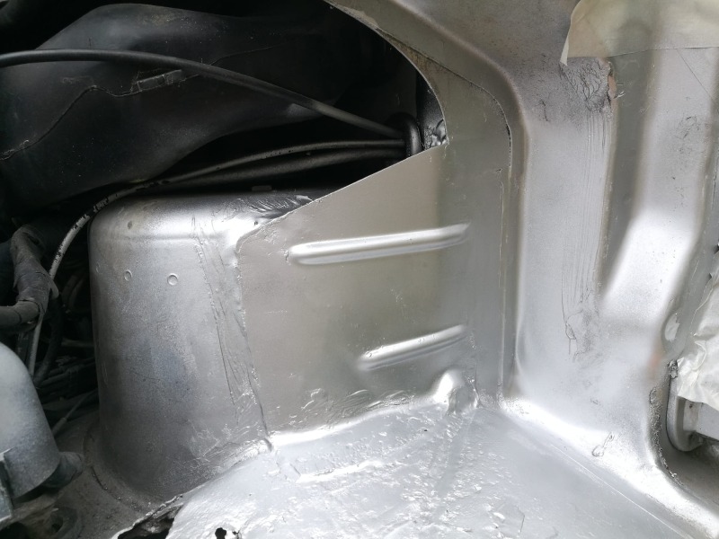

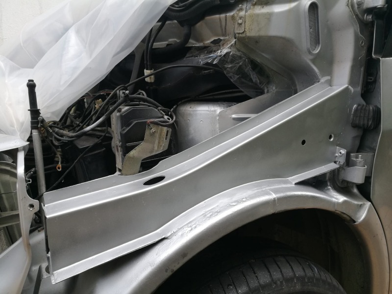

Bueno, ahí van mis avances de hoy, esta semana dan lluvia, así que he tenido que estar a ratos fuera y otros trasteando dentro de la furgo.
 Por fin he terminado el lado del conductor, he retocado la soldadura de la pletina de la copela y soldado de nuevo el puntal.

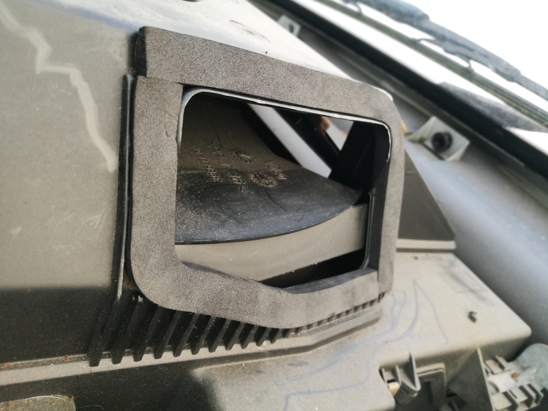

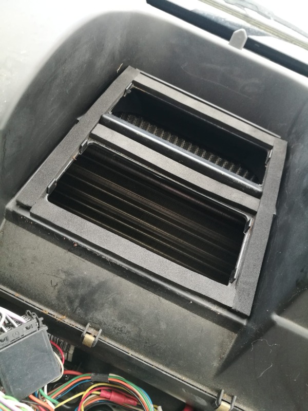

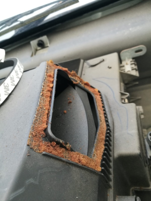

Luego he estado dentro aplicando convertidor de oxido en la zona del suelo del acompañante y he cambiado las juntas de los aireadores de la calefacción, estaban totalmente deshechas y las trampillas cuando cerrabas el aire seguían dejándolo pasar. Es una pijada, pero ya que está desmontado el salpicadero no creo que vuelva a tener otra ocasión para hacerlo.
Así se ha quedado
Una preguntilla a ver si podéis ayudarme, estoy buscando un sellador para montar las aletas de nuevo pero tiene que ser un sellador que permita desmontarlas de nuevo, de esos que quedan tipo chicloso, no sé que usar. ¿Qué utilizan los chapistas, sabéis?
Replicartgtt
Me respondo a mi mismo, creo que ya lo he encontrado, creo que son cordones de butilo. Probaré a comprar alguno de 3mm a ver que tal.

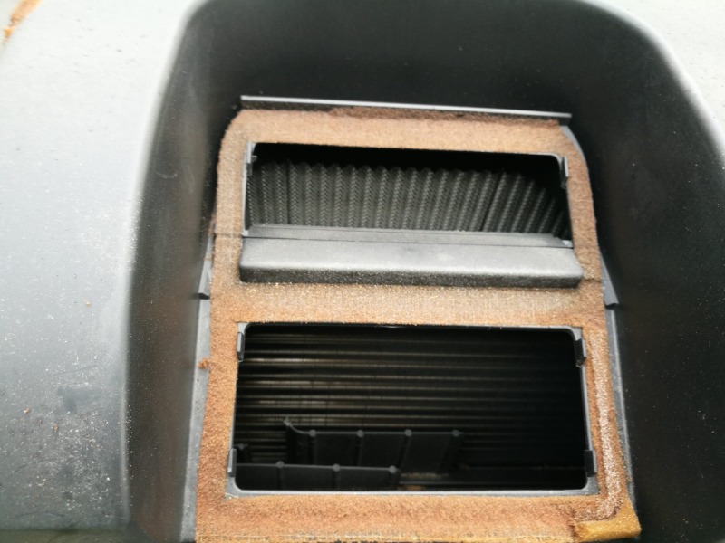

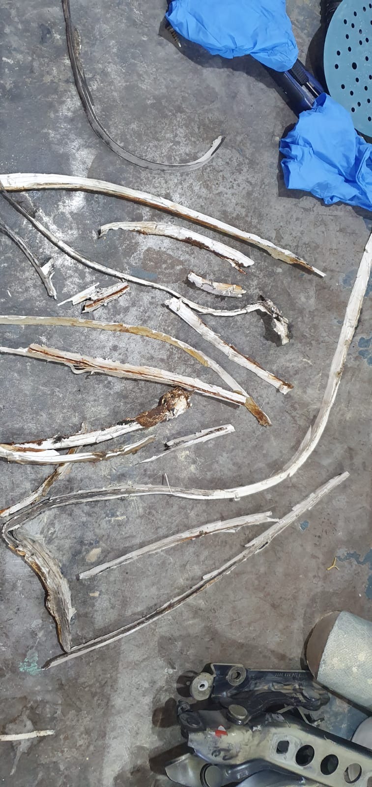

Replicartgtt
Buscaba algo más así.
Es de cuando desmonté la lona del techo. Las pletinas inferiores estás selladas, consigues despegarlas y el material parece chicle, creo que sella pero no hace un pegado tan fuerte como con un sellador de poliuretano. No sé investigaré un poco a ver...
