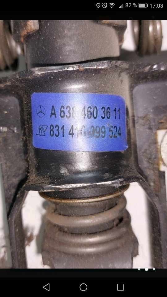

Buenas noches, a ver si alguien me echa una mano, necesitaba saber la referencia de la caña de dirección para mí furgo. La tengo en el taller y me dicen que es la cruceta inferior que tiene holgura. Pero me dicen que no hay esa pieza suelta, que hay que cambiar toda la caña y claro me hablan de cerca de 1000€ la pieza ¿Es cierto? También me han dado esta ref por si encuentro algo de desguace
638 460 36 11
Pero no estoy seguro de si esta bien...

Te confirmo que la caña de dirección tiene la referencia que te indican.
Es regulable en altura, igual por eso te cuesta encontrarla.
Puedes montar una no regulable que son infinitamente más baratas. Si te interesa esto último dímelo y miramos referencia

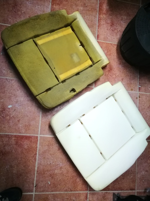

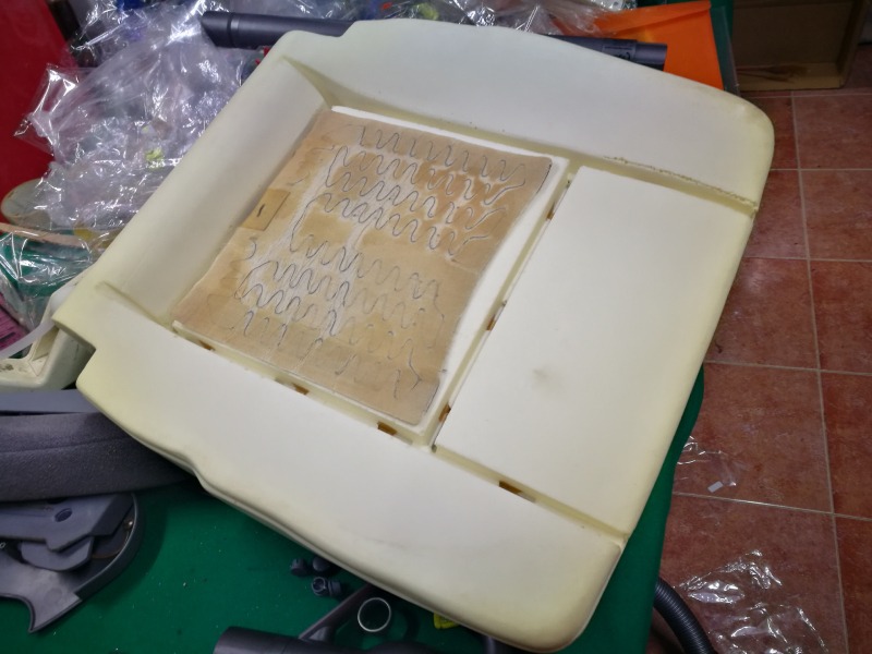

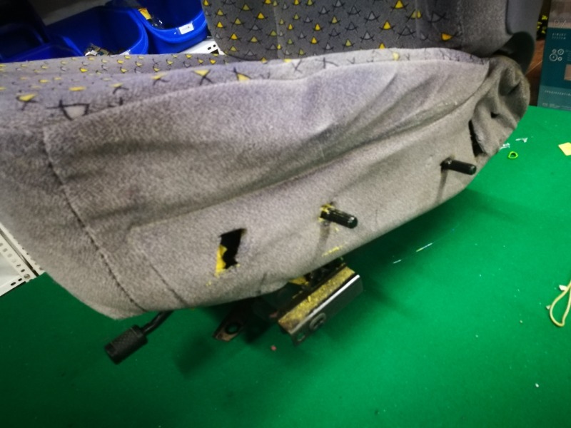

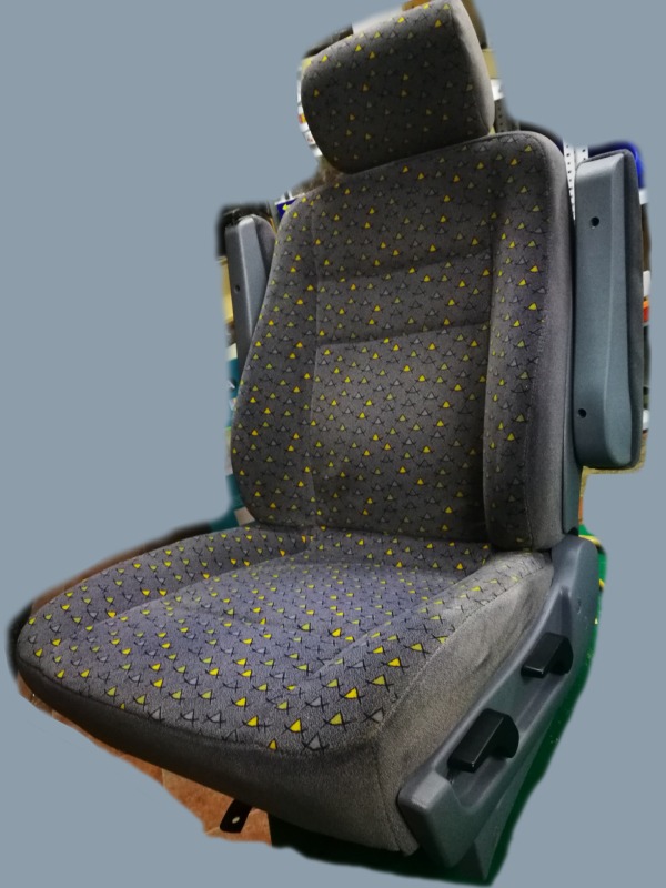

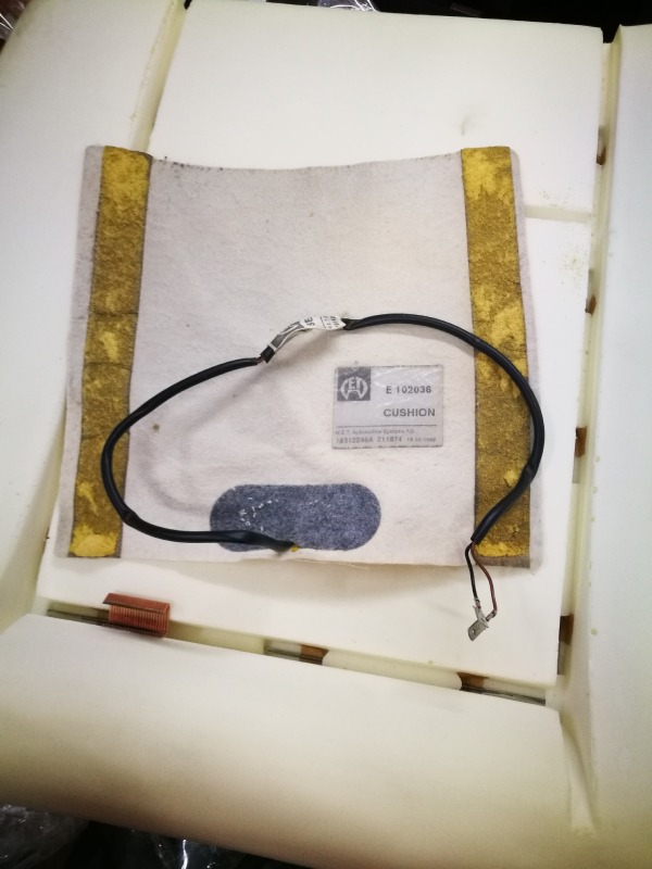

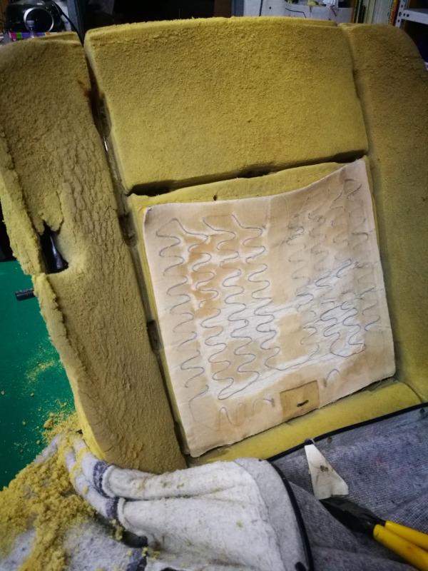

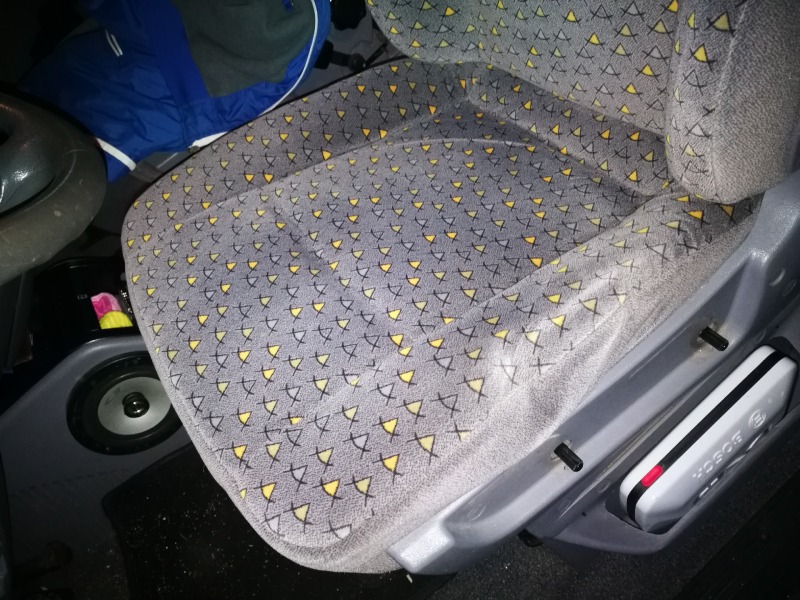

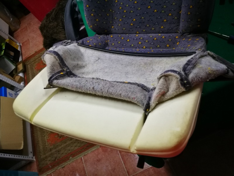

Bueno, hace tiempo que no actualizo, la verdad es que casi no tengo tiempo para la furgo, tengo mogollon de cosas pendientes de hacerle y poco tiempo, y una de ellas era cambiar la espuma del asiento, estaba toda desecha y ya tocabas el hierro del armazón del asiento al subir, este era el aspecto:
La verdad que me enredó toda una mañana cambiarlo, lo primero fue retirar todos los plásticos laterales y luego soltar el tapizado que va cogido con unas grapas metálicas a unas varillas de la espuma, aquí se ve el agujero que ya tenía y como se estaba descomponiendo y la manta calefactora del asiento para calentar el culito
Aquí la vieja espuma al lado de la nueva
Las fotos no dicen mucho pero el resultado es brutal, ahora parece que voy medio metro mas alto en el asiento, menuda diferencia.

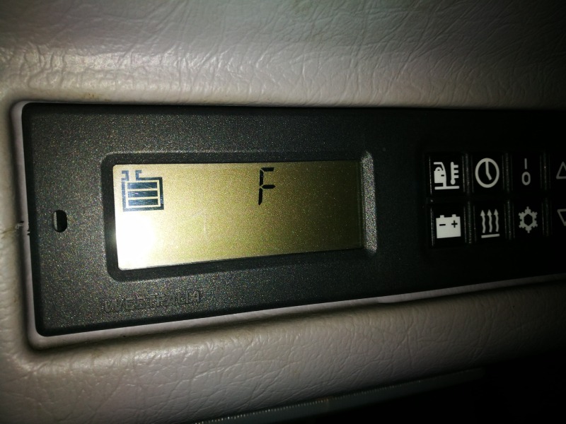

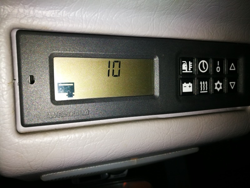

Ahora estoy con las sondas, encontré por casualidad en el foro que existía un menú oculto en la centralita westfalia, entré en el y comprobé las sondas, la de aguas grises estaba ok,
Y la de aguas limpias es la que aparece con una F indicando que es la que da el fallo
Al desmontarla comprobé que solo da señal cuando la boya está en su punto de llenado máximo, voy a repararlo, ya os pondré unas fotos a ver si lo consigo, porque pensé que serían los reed swicth que estaban tocados pero al final es el propio circuito impreso que se oxidaron las pistas en algunas zonas y se fastidió, a ver si puedo apañarlo haciendo pistas nuevas con la ayuda de un cable. Ya os iré contando como queda

Muy buenas! El brico del menú oculto lo publiqué yo! Me alegro que te haya servido! 😃
Lo de las aguas limpias menpsó lo mismo en una t4. Pensaba qe eran los microinterruptores pero era el circuito que estaba en mal estado. Soldé cables finitos por encima y perfecto!
El problema que tuve luego es que el sistema de imanes no volvió a funcionar bien y al final lo apañe poniendon3 boyas diferentes para cada micro interruptor. Has tenido este problema o te hanido bien?
Saludos y adelante con estanpedazo de furgo!!

Joder pues el menú oculto está genial, mil gracias, lo encontré de casualidad.
Y me ha pasado lo mismo que a tí, pero sigo peleando con el aforador, me tiene desconcertado, las pistas estaban mal, solde cables, monté los micros nuevos y revisé la resistencias.
Cuando fui colocando los imanes, los micros se cerraban y variaban los valores conforme los colocaba, y después al pasar la boya en teoría funcionaba todo, y semanas después cuando lo monté solo me funcionaba el inferior, ahora volví a soltar los imanes y vuelta a pegarlos y solo me marca lleno.
No se si entiendo muy bien el funcionamiento, los micros son normalmente abiertos, le pegas el imancillo y se cierran, y entiendo que cuando la boya pasa por encima de ellos al llenar el tanque pues como la boya tiene imán dentro entiendo que los tiene que volver a abrir. Es como si el iman de la boya no tuviese suficiente fuerza....
