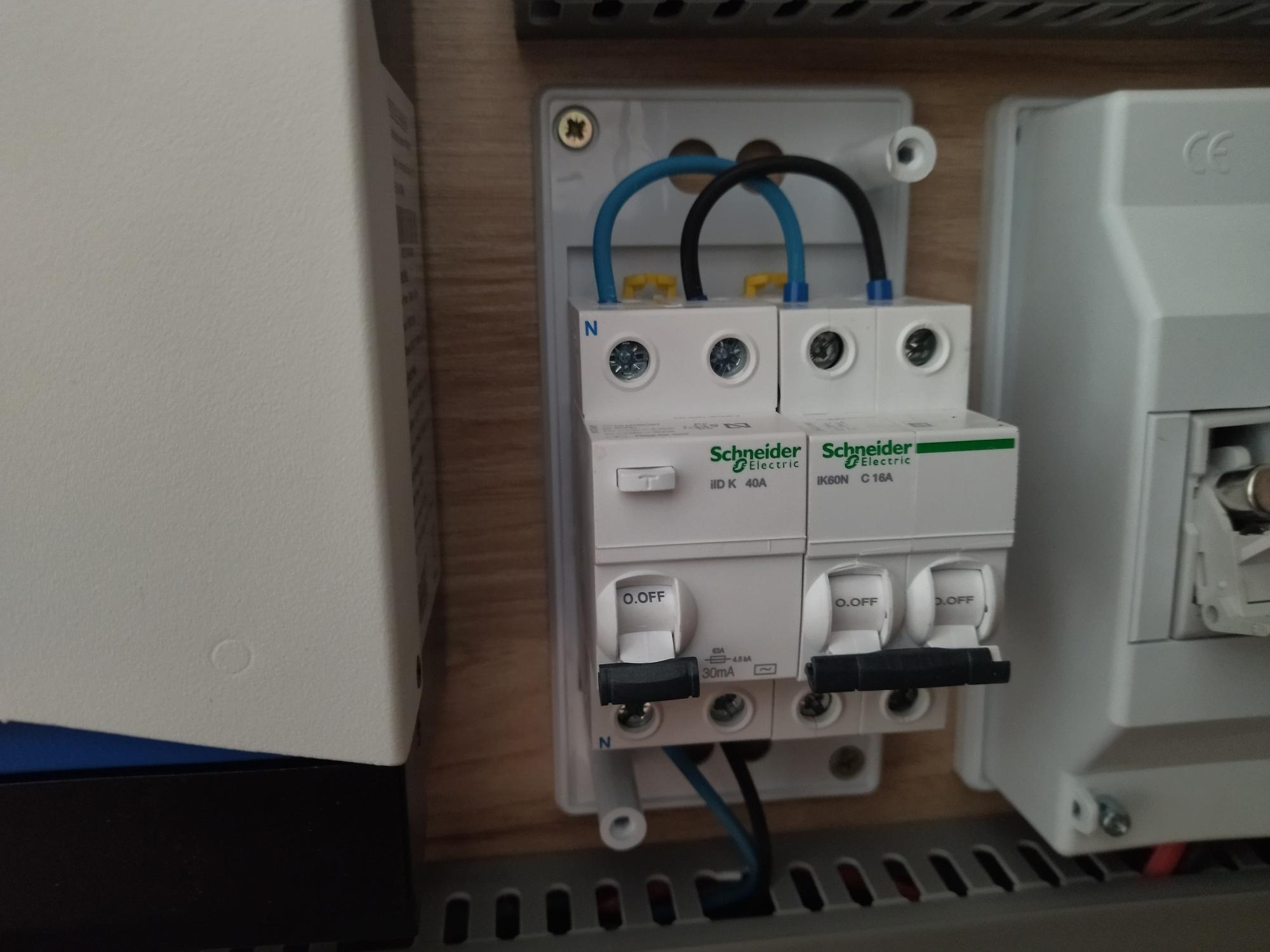

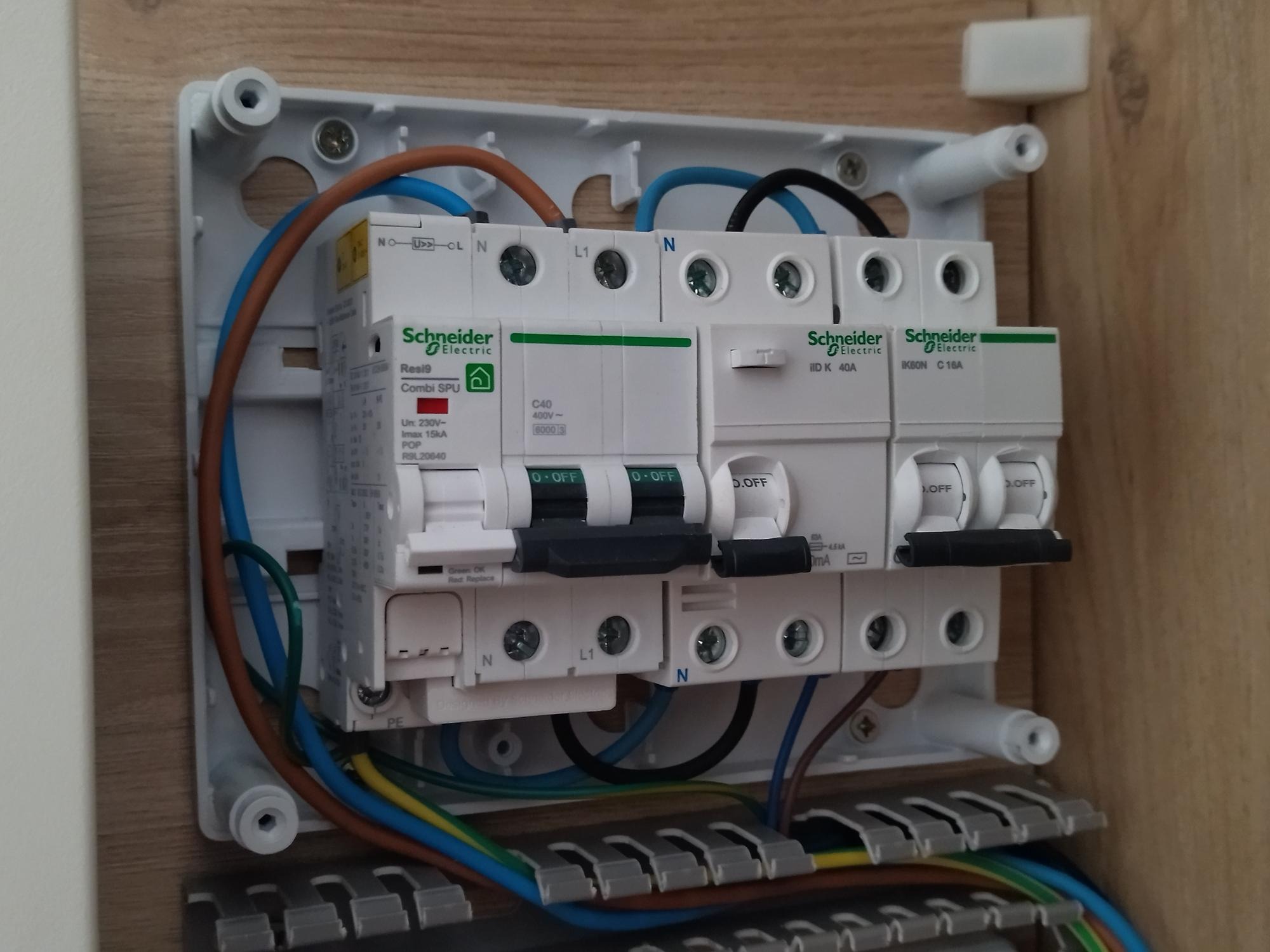

Un poquito de instalación eléctrica.
El cuadro de la placa solar, con su fusible y un térmico para cortar toda corriente.
El cuadro de la toma exterior, con el protector de sobretensiones, el diferencial de 40A y un magnetotérmico de 16A.
El cuadro de 230v para los enchufes interiores, con el diferencial de 40A y un magnetotérmico de 16A.
Aquí con el inversor y la centralita. Faltan las conexiones a batería y todas las conexiones a centralita (que eso va a ser lo divertido)
