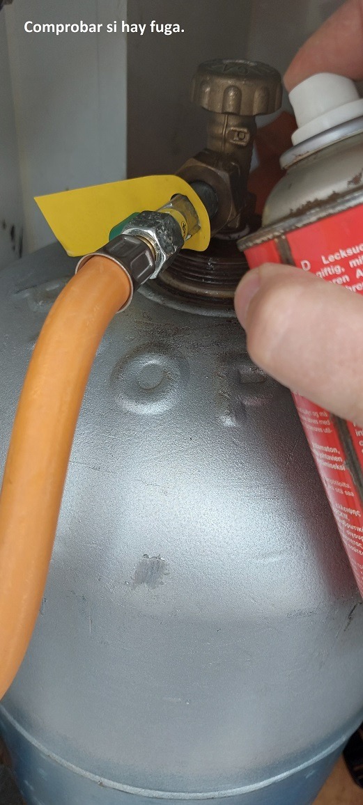

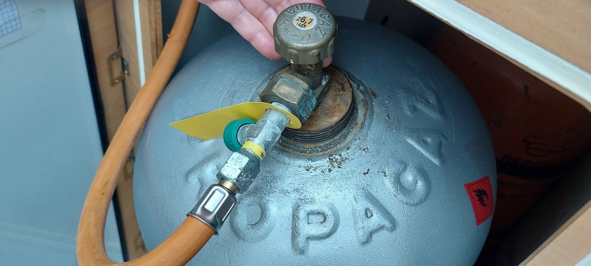

Si todo va bien, en un par de semanas salimos de viaje. Me he acercado a Hendaia y he comprado una bombona de propano en una de las tiendas de la cadena "Mr Bricolage".

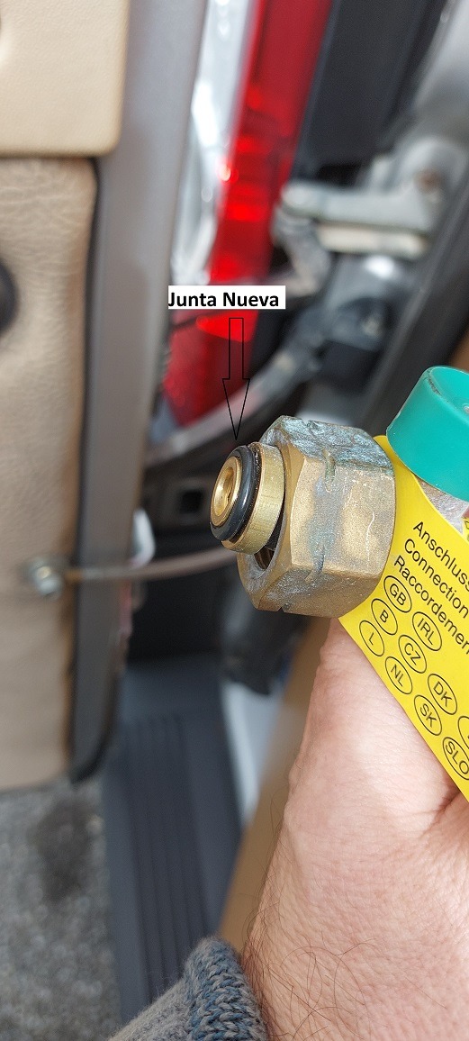

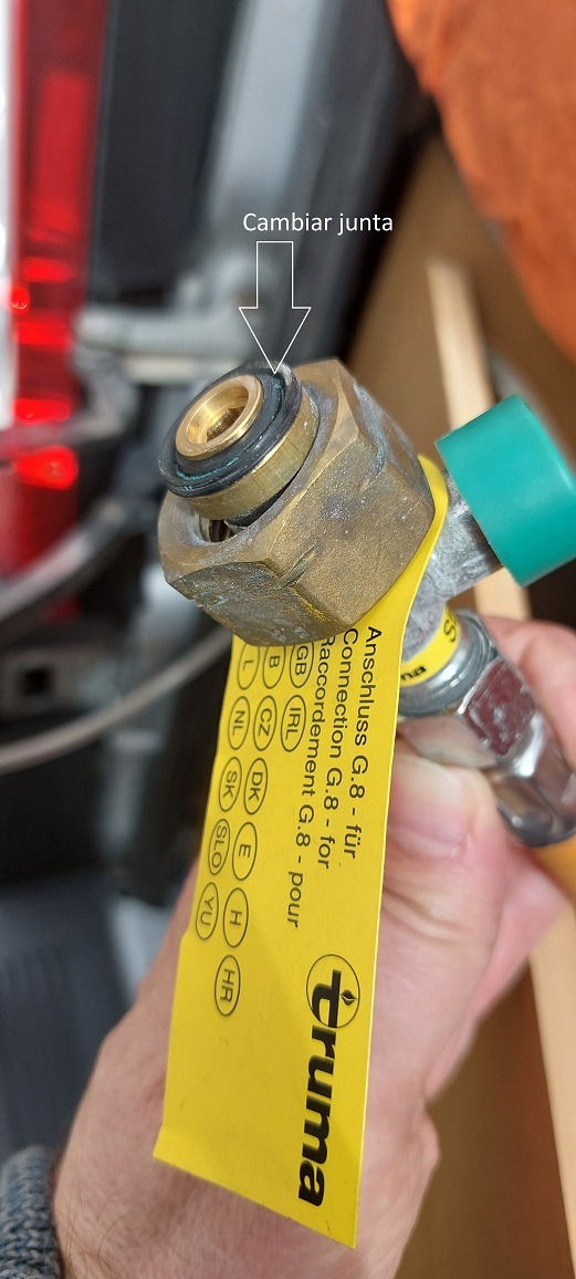

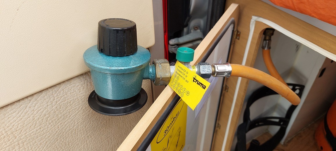

Tengo lira G8, Símplemente quitar el capuchón y roscar diréctamente a la bombona francesa.
Me ha costado 36€. 1 euro el gas y 35 el envase, que lo,puedo devolver en cualquier tienda de todo Francia y creo que Bélgica también. Cuando entrege la bombona me devuelven 35€ en forma de bono para tener que gastar solo en dicha cadena.
