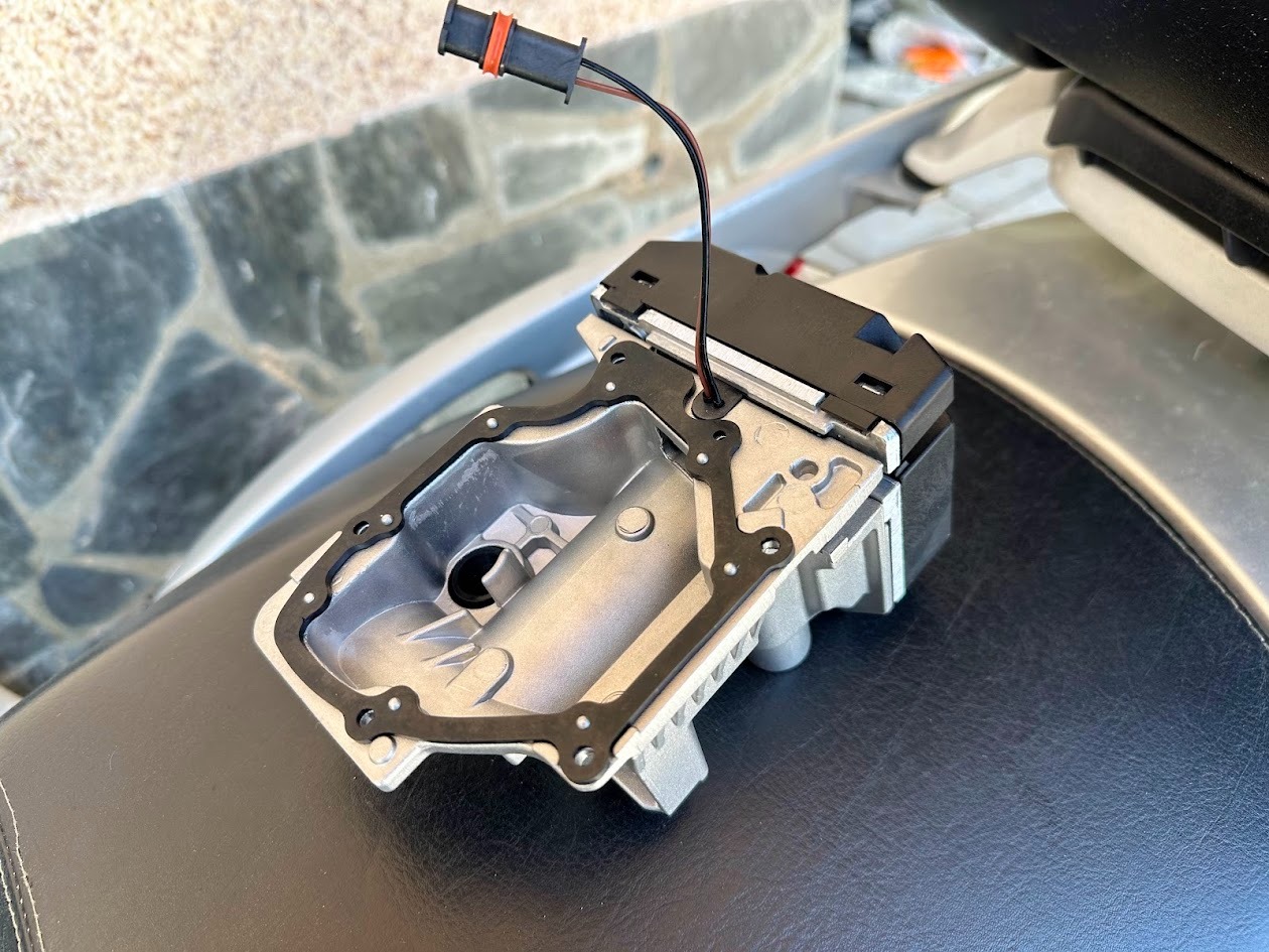

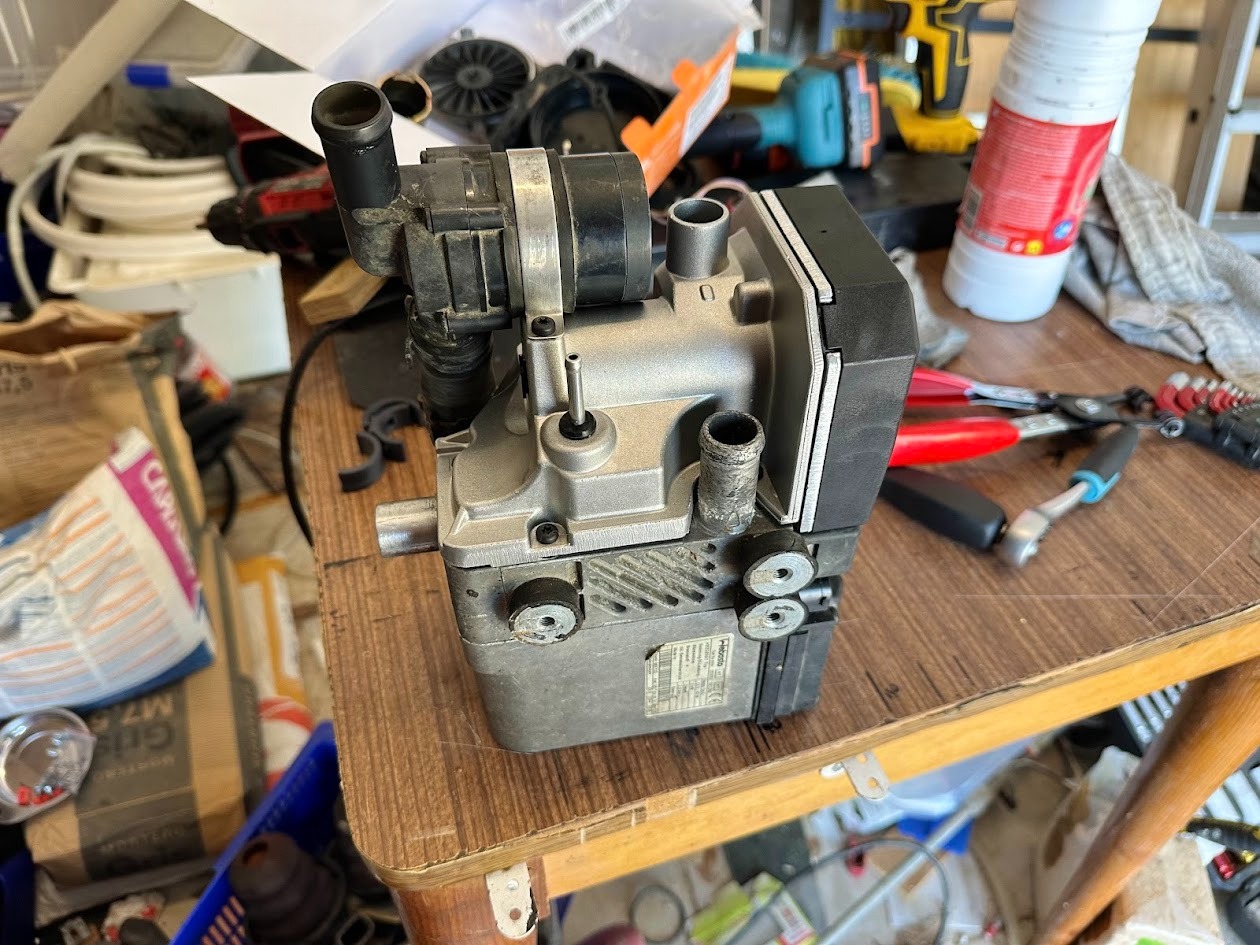

Como tenía que desmontar la Thermotop, aproveché para hacerle un rebuild. No vino mal... Desconozco por qué tenía esa acumulación de residuos porque era sólo en ese punto, el resto, el interior y los tubos estaban bien.
Pedí juntas nuevas, como era de esperar la vieja estaba churruscada
La bujía está en buen estado
Sí saqué algunos restos de carbonilla del interior de la cámara de combustión.
La junta del "soplador" también va nueva
Limpiar la cámara de combustión no es complicado. Los restos más grandes salieron con rascar un poco. El resto con limpiador de hornos y un cepillo de "dientes" de latón se limpia en un rato.

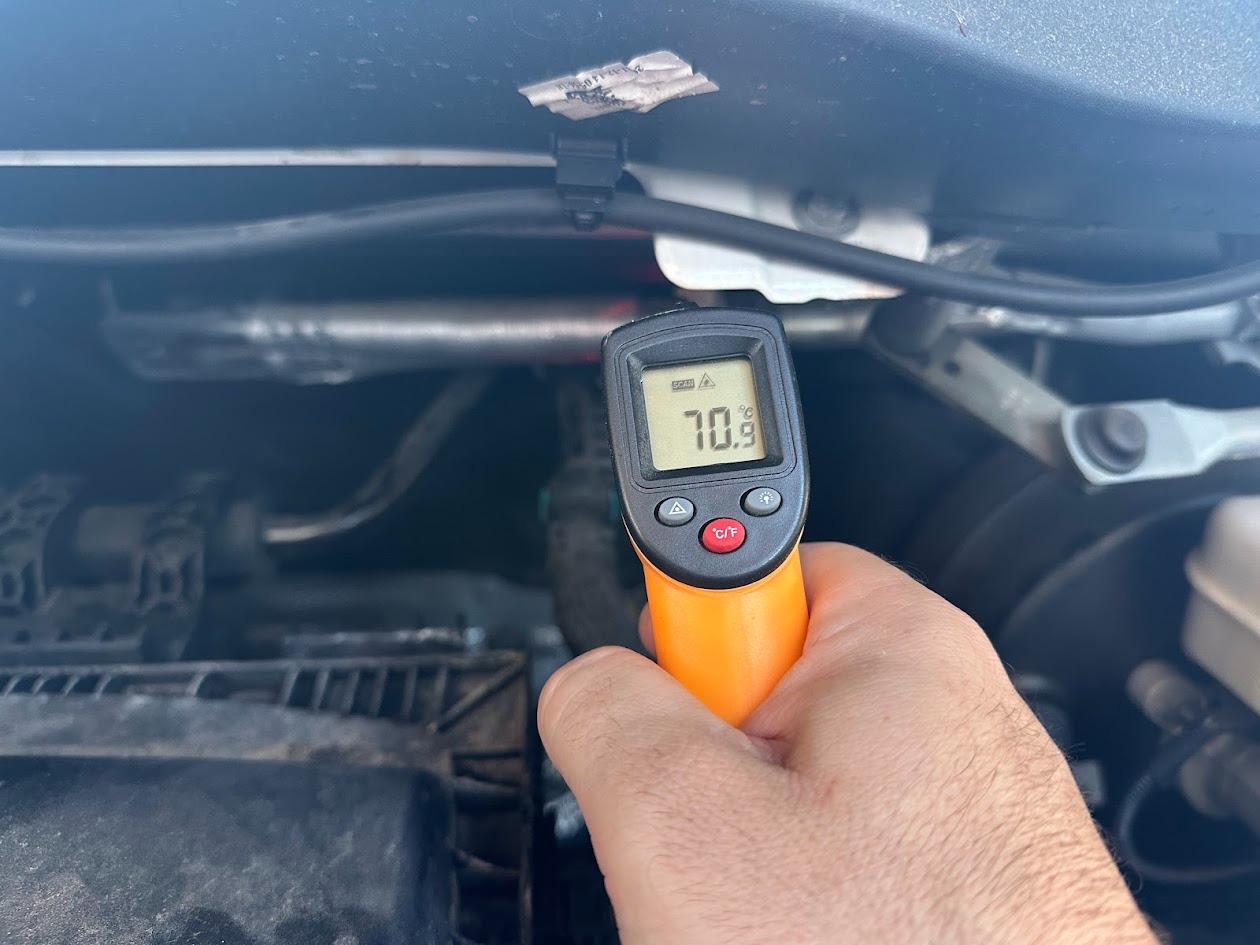

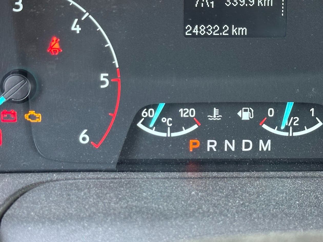

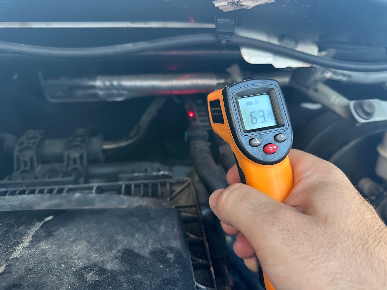

Tuve que averiguar cuál de los dos tubos que van conectados al radiador de la calefacción del habitáculo era el de ida y cual el de vuelta. Para ello, con el motor caliente y la calefacción a tope medí las temperaturas en ambos. El de ida estará obviamente, más caliente que el retorno.
Necesitaba saber cuál era cual para instalar una válvula anti-retorno, para evitar que usando la Thermotop en modo precalentador el agua caliente circulara únicamente por el radiador de la cabina y no por el motor.

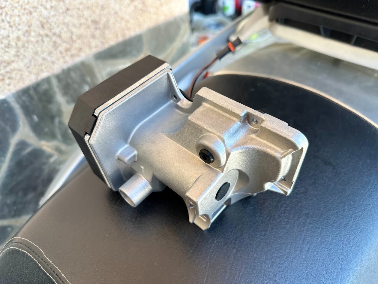

Me llegó el repuesto del "blower" de la Thermotop. Clon asiático de la pieza original a una parte ínfima del precio original.
Ya instalada:

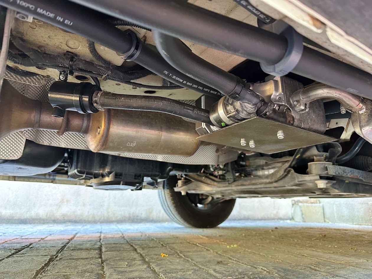

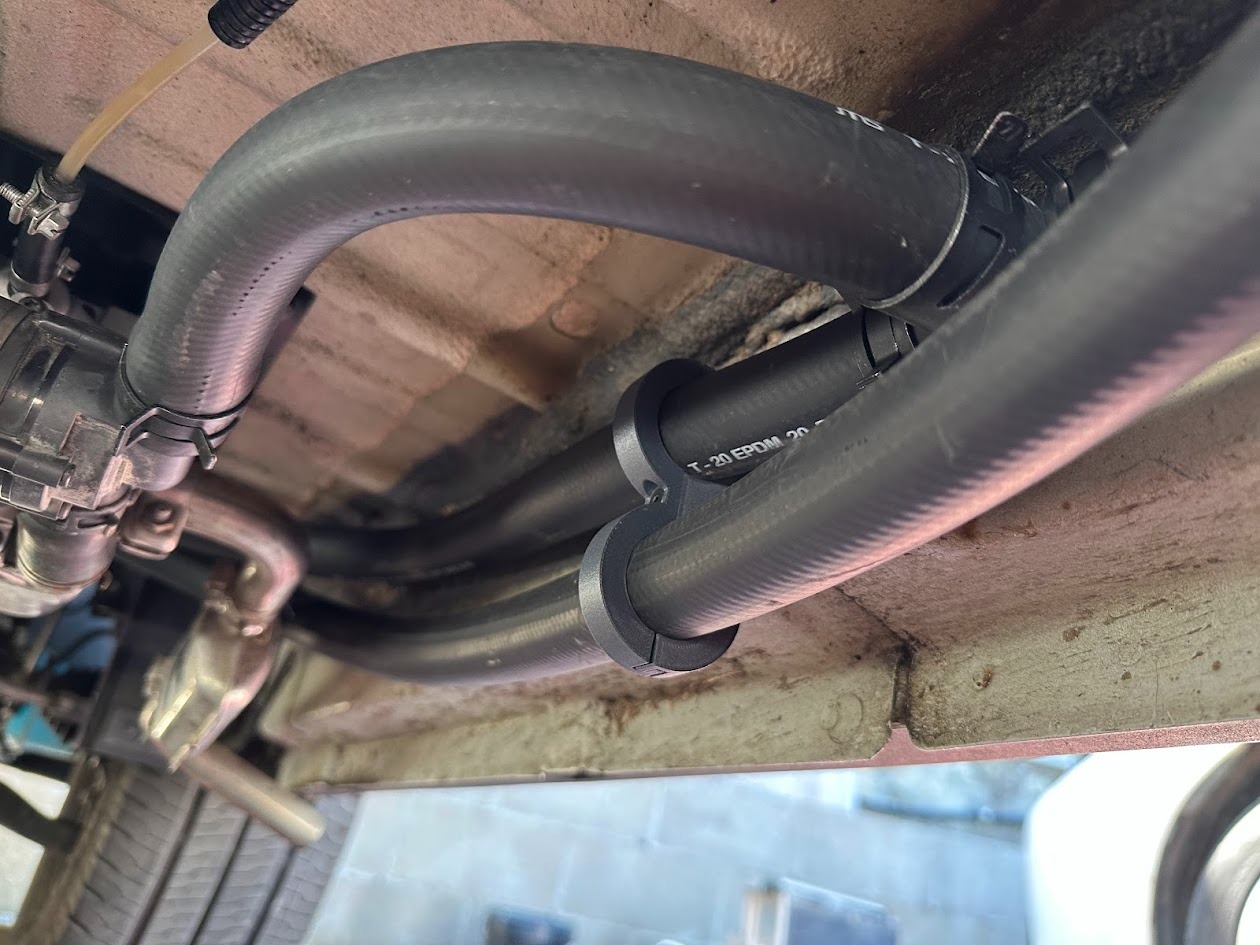

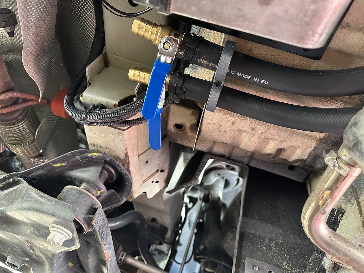

En los tubos que van y vienen del motor instalé dos válvulas de bola. En caso de tener que hacer mantenimiento a la Thermotop o de tener alguna fuga, basta con agacharse y cerrarlas.

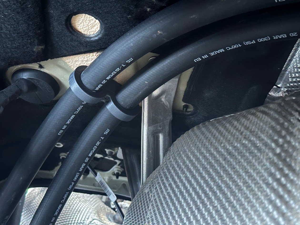

Detalle de tuberías de refrigerante, con los soportes que diseñé, abrazaderas tipo OEM, etc.

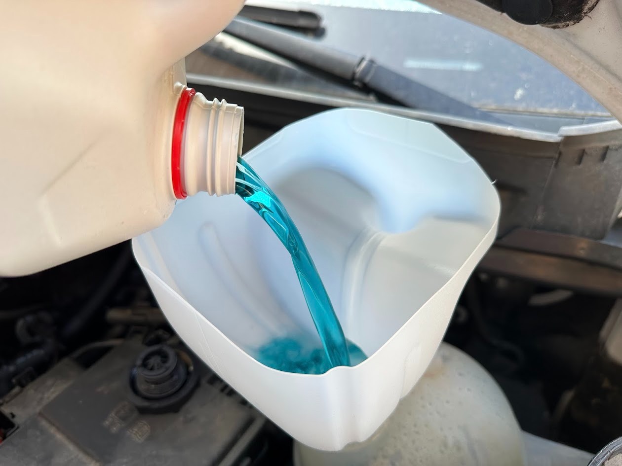

Una vez probado circulando durante unos días, dreno todo el refrigerante, aclaro 3 o 4 veces con agua destilada y lo sustituyo por refrigerante nuevo. Esta furgo es un poco sibarita con el anticongelante. Es de tipo P-OAT y debe cumplir la norma WSS-97-B57-A/B y hay muy pocos. Me decido por el Total Coolelf Cartech -37ºC que es azul. Se supone que no tendría que sustituirlo en 10 años.

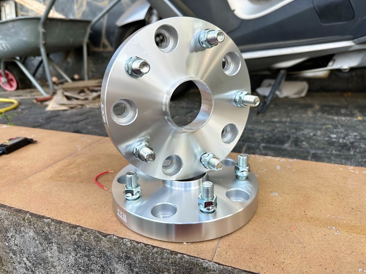

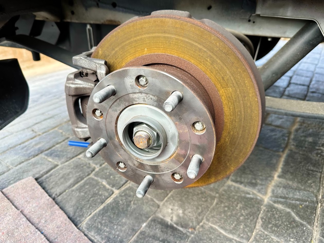

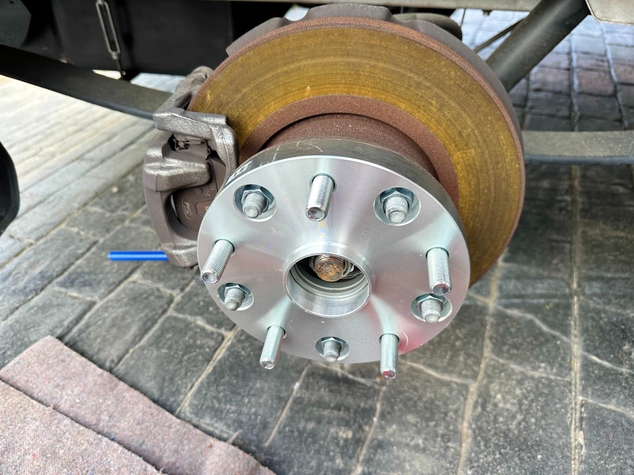

Me llegaron también los separadores de rueda de 25mm
Limpio los bujes
Y monto los separadores
En algún momento recortaré los espárragos pero como mis llantas son de aluminio y tienen huecos, no estorban.

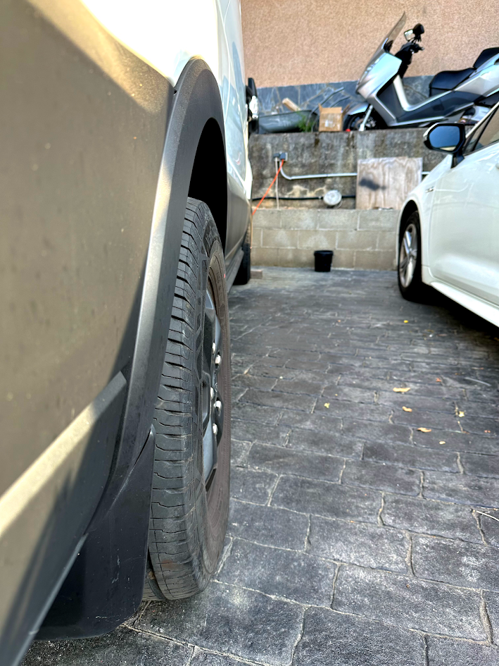

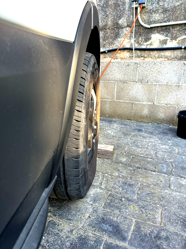

Ha ganado bastante en estética con las ruedas enrasadas a la carrocería:

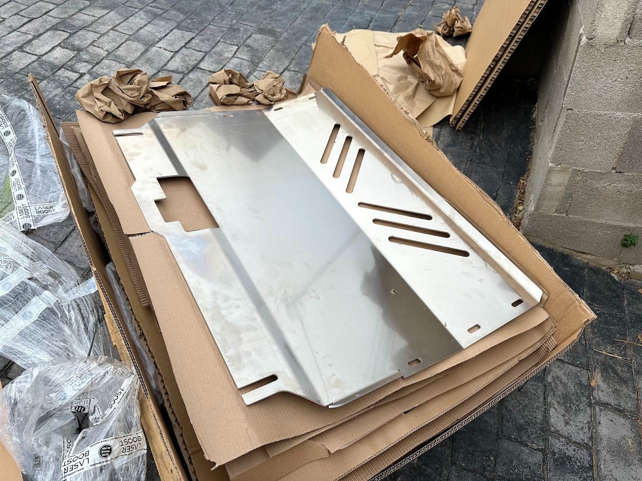

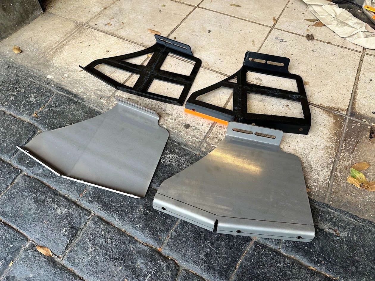

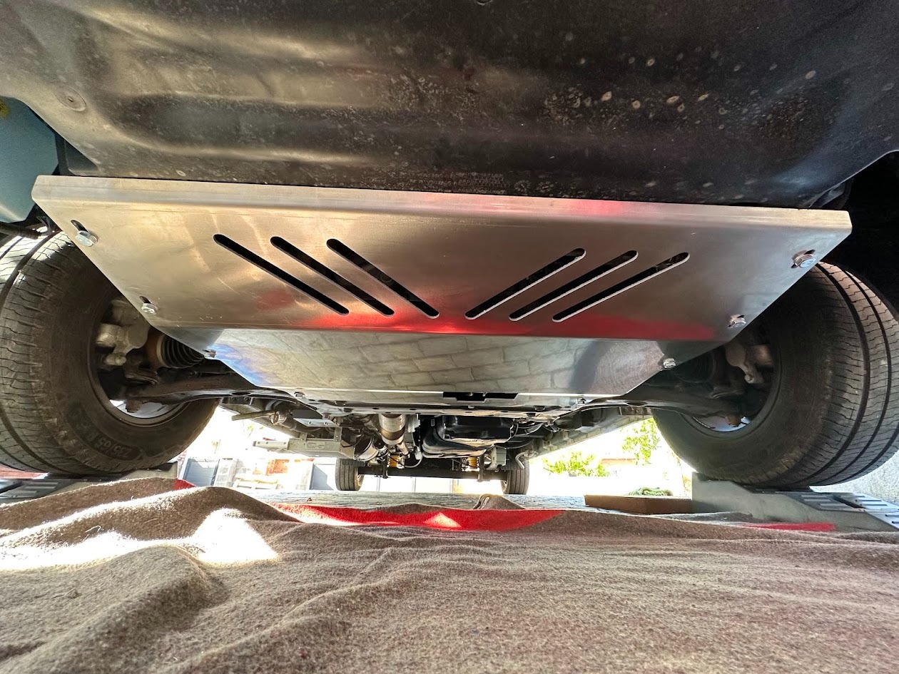

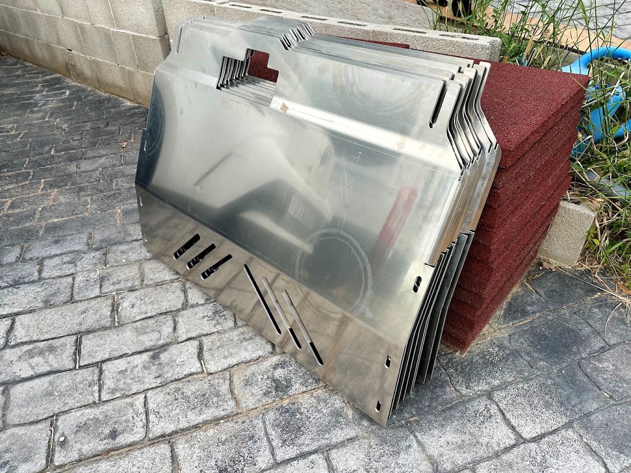

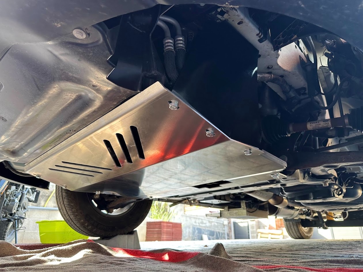

Y por último, llegó el pedido de cubrecarters que hice. Pudimos juntarnos 10 y así abaratar el precio mucho. Es de aluminio de 4mm de espesor.
Como los soportes eran algo complejos y no me atrevía a liarla pidiendo 10 juegos y que pudieran estar mal, imprimí a trozos unas versiones aligeradas para comprobar. Aquí podéis verlos vs su versión en acero.
Y el resultado montado, ha quedado muy bien
