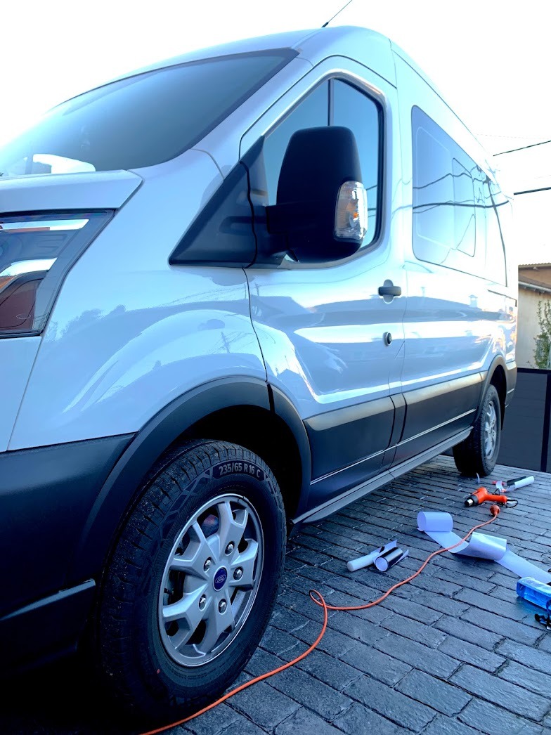

Por cierto, dadme vuestra opinión, pinto las llantas de negro o las dejo en aluminio?
ELSERGIO
hostia... pues eso puede abrir un debate, por la parrilla que le has puesto, yo las pintaría en negro mate, que le da un rollo que mola, ahora... esas llantas pintadas en un gris antracita con brillo... puede quedar muy muy muy bien.

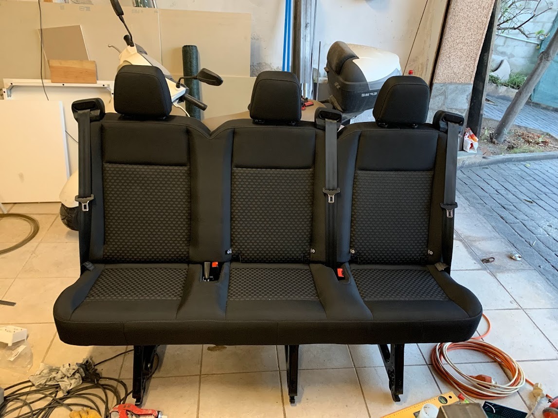

Una pregunta,el asiento de la  Van doble cabina se coloca en el mismo sitio del de 3 plazas sin tener que modificar alguna cosa? ese asiento lo has pedido a la casa?.
Me encanta el proyecto, y esas llantas negras quedarian geniales.
Blizz
Si, la Kombi lleva tres guías ya que el asiento original triple tiene tres patas:
Si te fijas la pata central no está centrada. Bien, esto es porque la doble cabina lleva una cuarta guía en el centro (Lado copiloto) pero como yo sólo monto medio asiento ahora me "sobra" la más exterior de todas.
Asientos doble cabina:
En mi caso los compré de una camperización donde le habían quitado las plazas traseras a una doble cabina, hace poco en Wallapop había otros iguales de una doble cabina hermanastra de la mía con un mes menos jeje
No le he dado importancia porque no tengo críos pero tiene Isofix, creo que es algo importante o imprescindible en las M1.
Saludos,
David

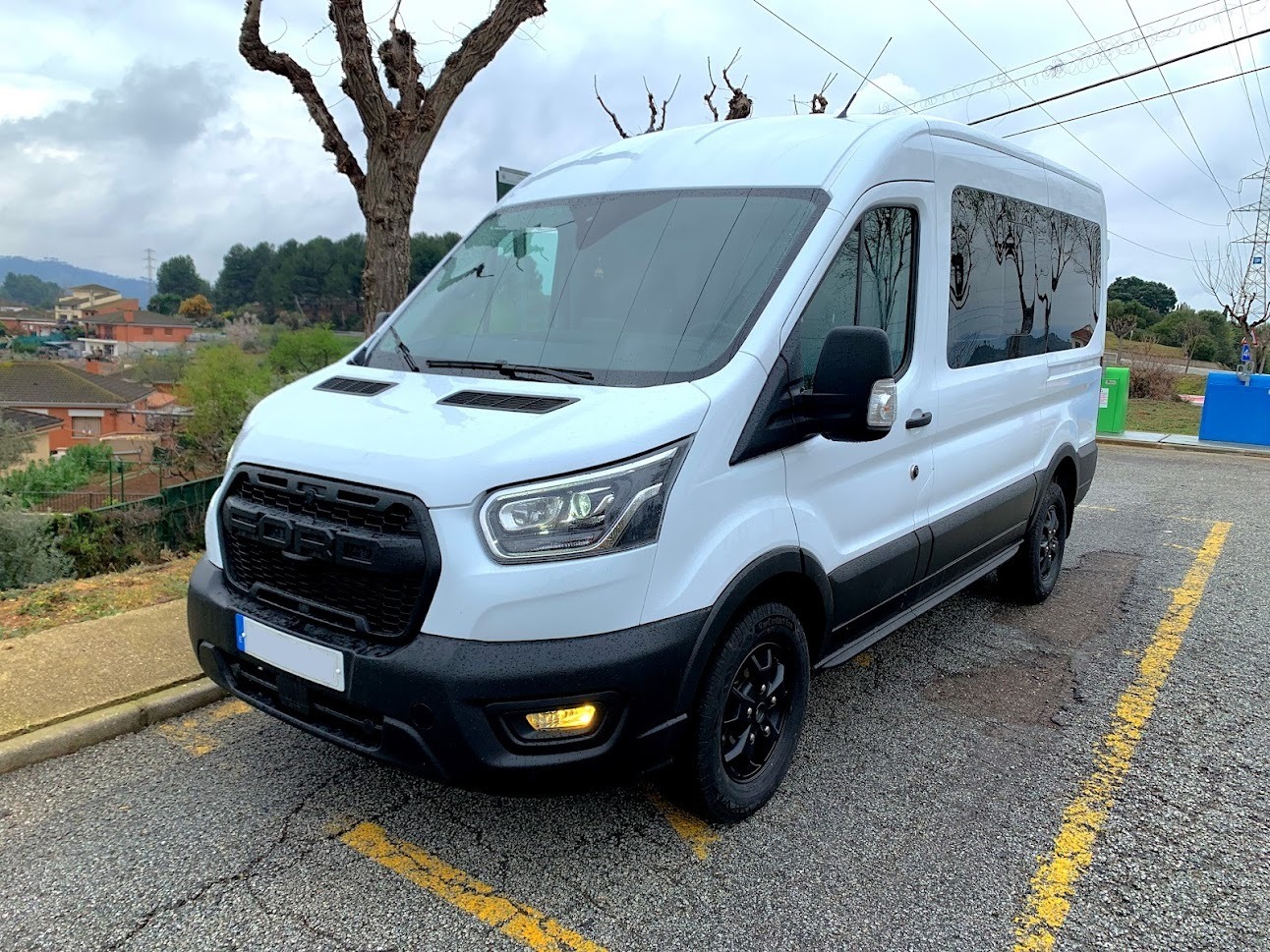

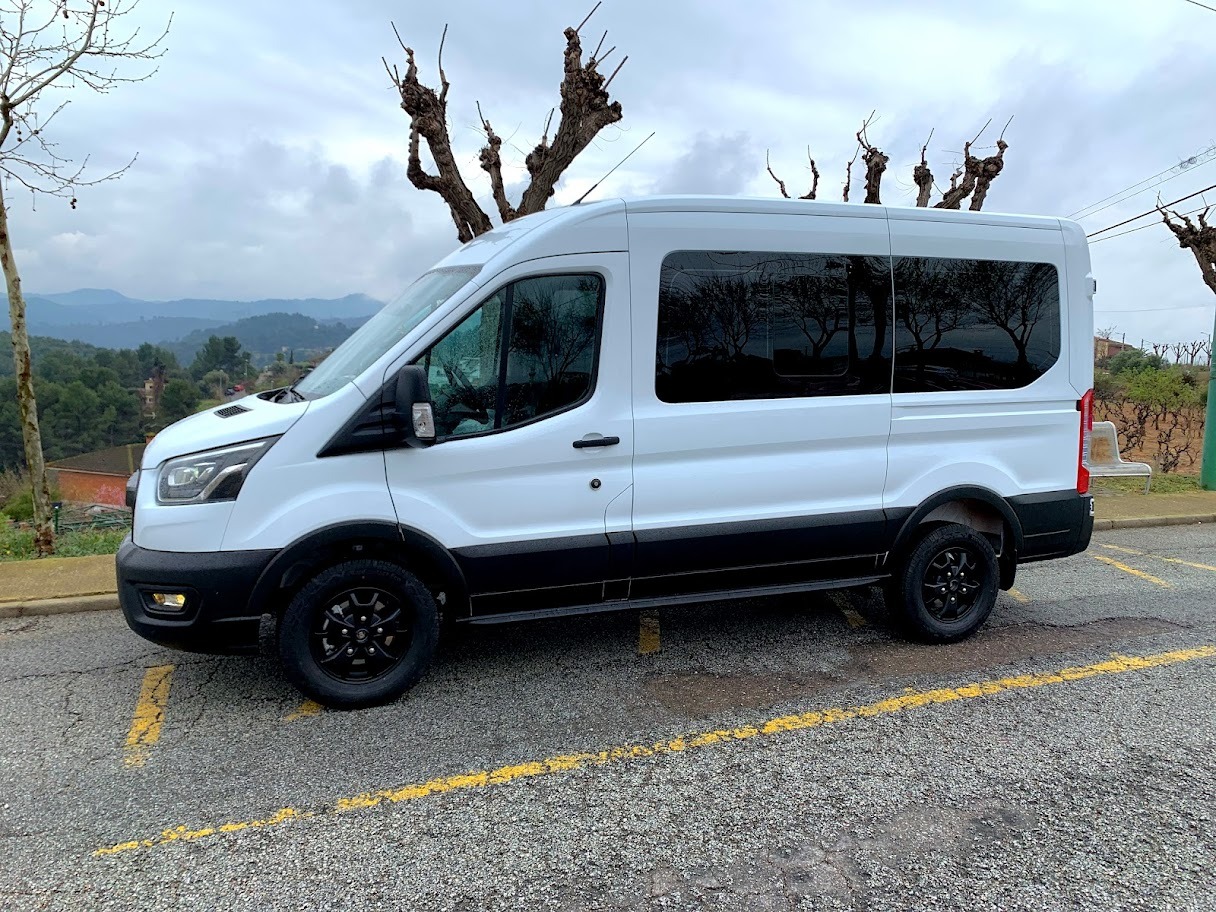

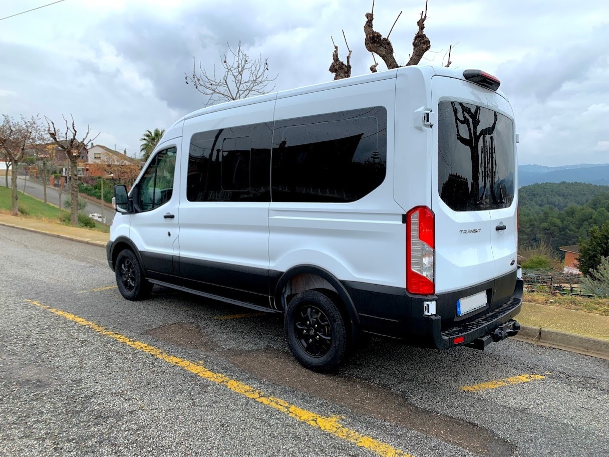

Bueno, pues finalmente pinté las llantas (Colgué un brico de ello).
No son las mejores fotos, la lluvia no ayuda y la luz tampoco.
Saludos,
David

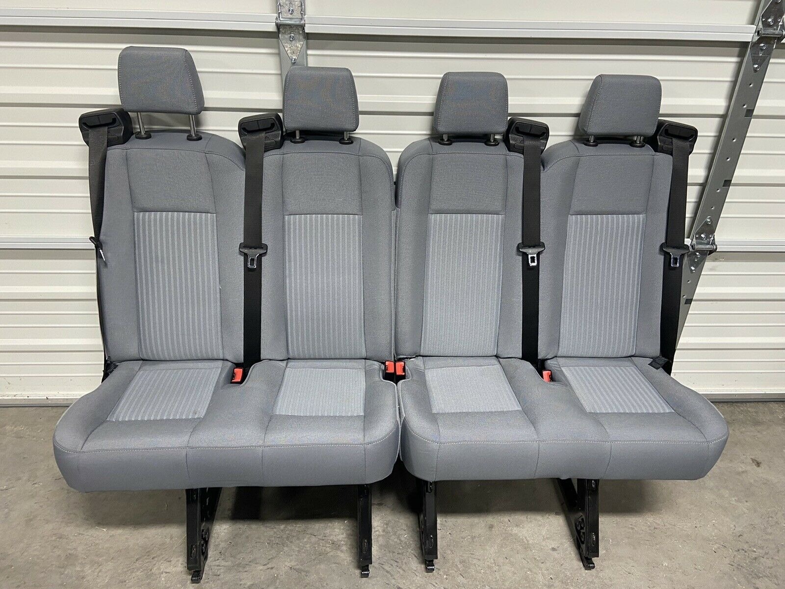

En su día yo había encargado una combi L2H3 para Camper izar, porque la segunda fila parecía q venía 2+1 atrás, pero era solo en L3, en L2 me vino con bancada de 3 y me dijeron desde la Ford q no podía poner el asiento de 2, aunque los enganches me servían. Al final no la cogí porque había puesto por escrito requisito asiento de 2 plazas atrás. Ten cuidado no te lleves una sorpresa con la homologación, cerciórate bien de ese asiento para que está homologado. Suerte!
Blizz
2+1 sólo las Transit Custom lo tienen, las Transit grandes son de 2, 2+2 o 4 fijos, luego en USA sí hay variantes raras en las de pasajeros para tener un "pasillo" donde llegar a las filas 3 o 4.
Saludos,
David
carterroto
En Europa también hay configuraciones homologadas diferentes a las españolas (no se pq Ford tiene esa política de homologar diferente según que país...), pero en España L2H3 solo con una bancada en la segunda fila, al menos así era hace 3 años, que encajen otros asientos no quiere decir que estén homologados para esa posición, otra cosa es que te lo consigan homologar y te lo den de paso.

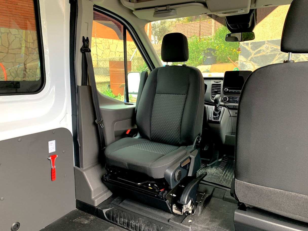

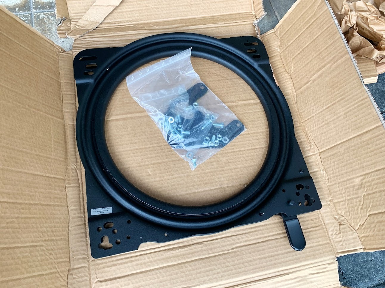

Hola,
He estado un par de semanas trabajando en la otra punta del mundo y ayer volví.

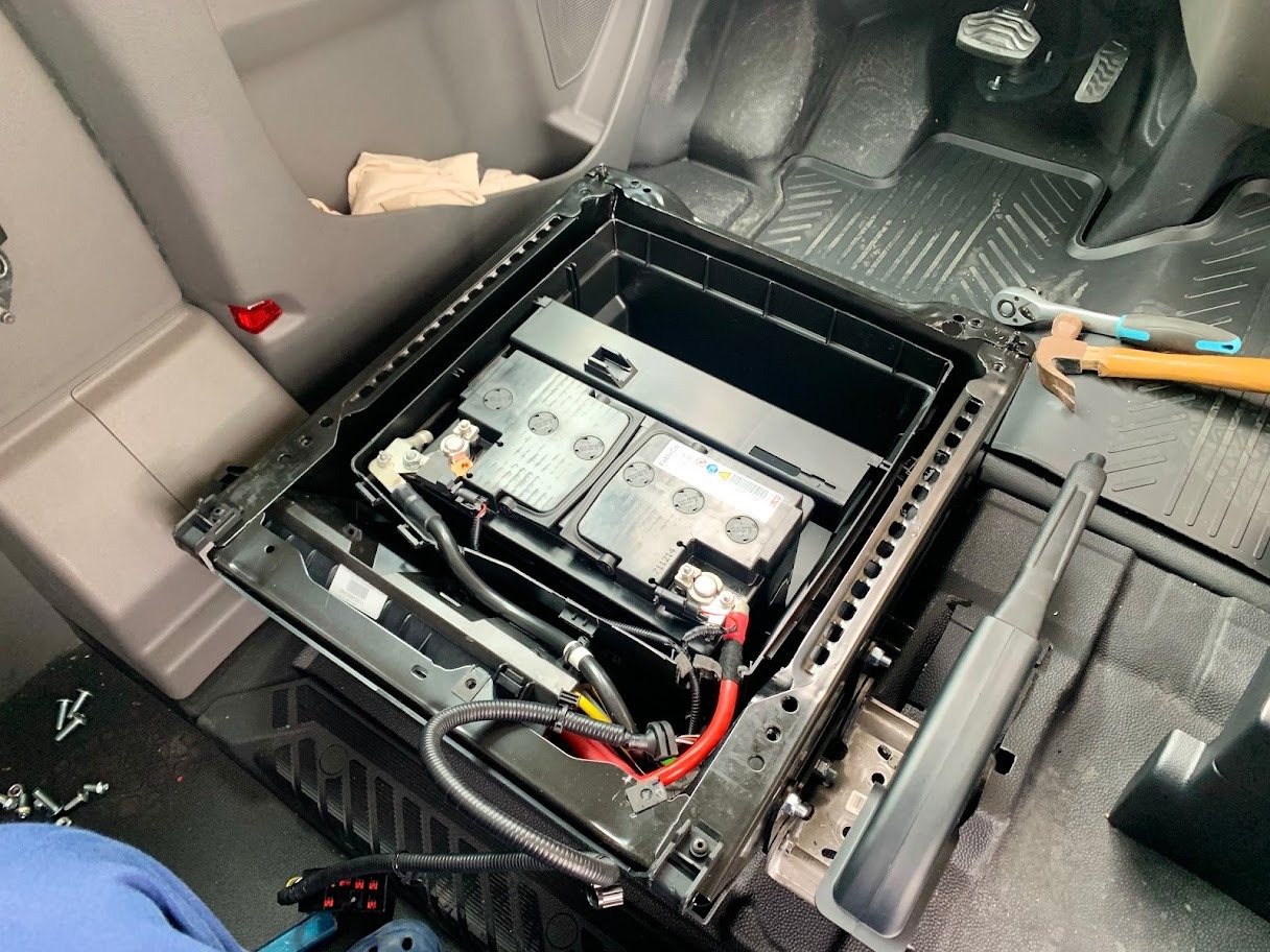

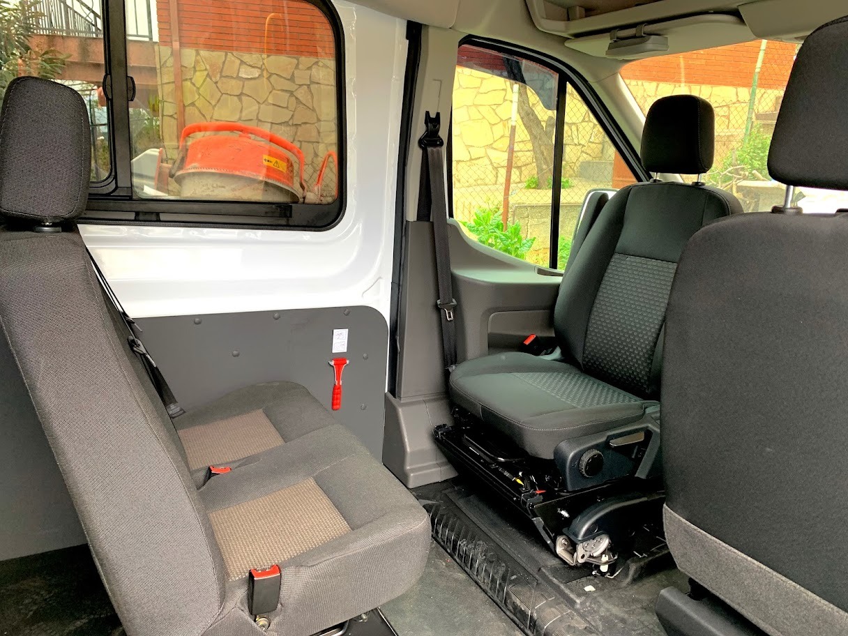

Hoy he podido montar la base giratoria que compré antes de irme, una Aguti.
Me gustó más que las famosas Scopema por dos razones. La primera es que lleva un bracket que mueve el anclaje del cinturón a la parte fija de la base, de forma que el cinturón no gira con el asiento.
La segunda es que el sistema me parece mucho más elaborado que la Scopema y me dio la sensación de que al ser tan grande el "pivote" tendría menos holgura y en realidad, no es que tenga menos holgura, es que no tiene, nada.
Muy muy contento con ella.

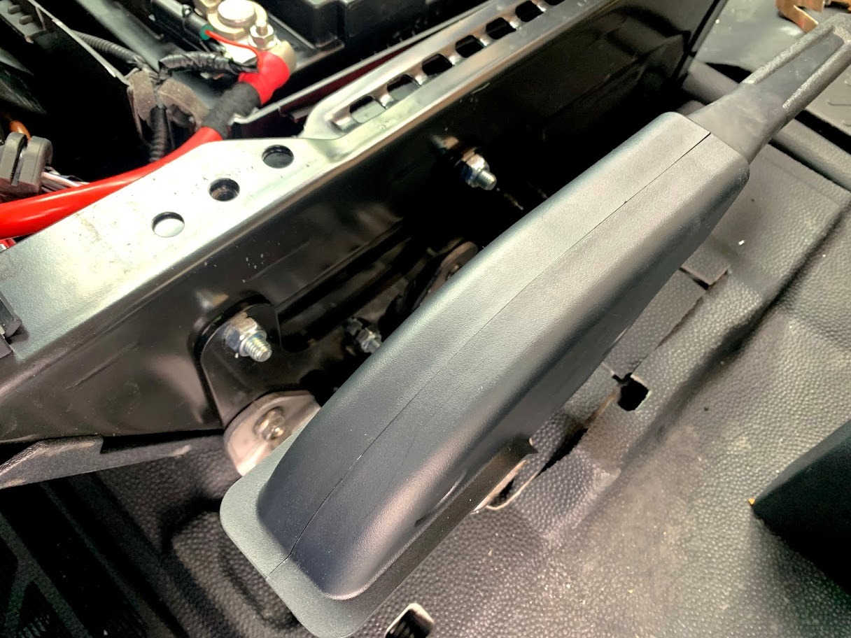

El montaje, y esto es común con otras bases, es un tanto engorroso sobretodo por el hecho de tener que bajar el freno de mano, esto es la parte no más díficil, pero sí pesada.
Tengo pendiente readaptar el embellecedor del freno de mano y la tapa de detrás del asiento, pero ya está 100% funcional.
