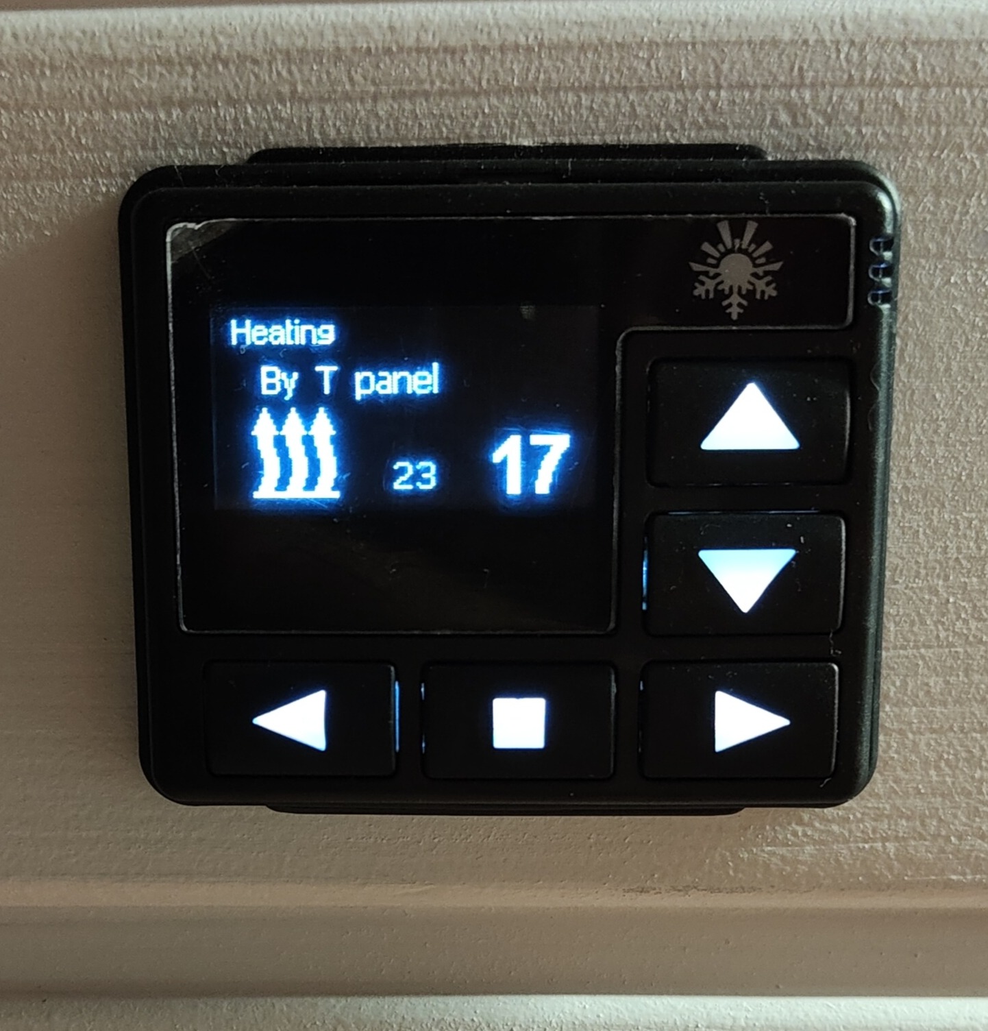

Buenos días a todos! He estado buscando soluciones pero no he encontrado nada.
He pasado mi primer fin de semana con mi nueva calefacción planar 2d y teóricamente poniéndola en modalidad t panel tendría que funcionar utilizando el termostato del panel y mantener la temperatura. El problema es que siempre se pasa y nunca deja de tirar aire caliente... Esta noche lo tenía programado a 17 grados y me he despertado empapado con 23 grados dentro de la furgo! Alguien puede ayudarme? Es un fallo de mi calefacción?
Buen año a todos!!?

Fabio89
Gracias por contestar Miserjo,pero mi calefacion nunca se apaga. no creo que tenga está regulación. Nadie me puede ayudar?

Otra posibilidad es que el sensor de temperatura este estropeado o mal conectado y de una lectura erronea, prueba a programar una temperatura inferior y ver si asi se apaga y a que temperatura lo hace

Probaré a poner el termostato a 15 grados a ver si se apaga, porque poniéndola a 17 me llegó a 22 sin apagarse.

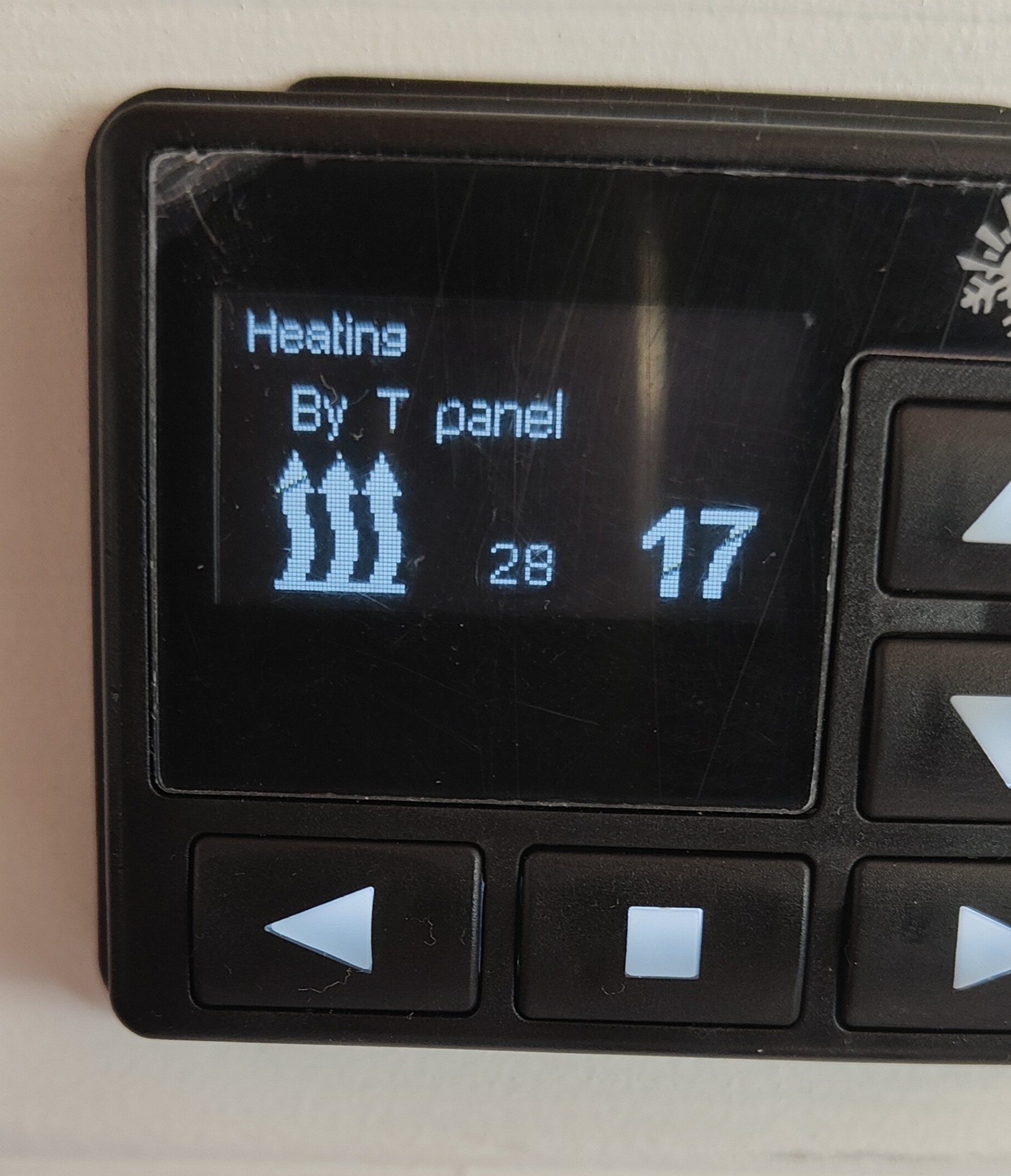

Fabio89
Cita de: karpediem1977 en Enero 13, 2022, 09:35:39 amNada!, Yo utilizaba esa técnica en los equipos de aire acondicionado cuando he trabajado de mantenimiento.
Si tenía que forzar que la sonda arrancará en calor o parará por frio acercaba un hielo al termostato y si quería arrancará en frío o parará por temperatura acercaba una fuente de calor.
Si puedes acercarle un secador porque tengas dónde enchufar cerca será más que suficiente.
Nada, Ho puesto el termostato del panel a 17 y he llevado la temperatura de la sonda hasta 28 y no se apaga... Baja de intensidad pero sigue tirando aire caliente... Me pregunto si esta calefacción simplemente regula el flujo de aire o si tendría que apagarse al llegar a la temperatura establecida? Muchas gracias!
karpediem1977
Cita de: Fabio89 en Enero 14, 2022, 11:22:09 amNada, Ho puesto el termostato del panel a 17 y he llevado la temperatura de la sonda hasta 28 y no se apaga... Baja de intensidad pero sigue tirando aire caliente... Me pregunto si esta calefacción simplemente regula el flujo de aire o si tendría que apagarse al llegar a la temperatura establecida? Muchas gracias!
Yo en la autocaravana tengo truma combi y cuando alcanza temperatura baja la velocidad del ventilador y tira calor tenuamente...
No sería raro que se comportará así la tuya, pero no puedo confirmartelo.
Disminuyó la velocidad a los 28 grados o al alcanzar entorno a los 17 de consigna?
