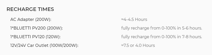

Carga a 10W, lo cual me parece poquísimo teniendo en cuenta que la nevera me descarga a 45W. Lo que no sé es si enchufando directamente, sin chinos de por medio, me cargara más rápido.
Pirasystem
Bueno, 2 días puede estar dentro del margen de los cálculos que hicimos más arriba.
En cuanto a que cargue a 10Wh también estaría dentro de lo normal, el fabricante dice que la carga desde mechero de 12V. tarda 7,5 horas.
"El que lee mucho y anda mucho, ve mucho y sabe mucho"
angelbat
No no. La probé enchufando directo con el cable que trae bluetti y carga muchísimo más. Empezó en 60W y subió a más o menos 100W, oscilando un poco arriba un poco abajo.
Está claro que era culpa de los enchufes que usé para llegar hasta el enchufe de mechero.
Fijate que el fabricante, para la carga desde mechero dice "Car Outlet (100W/200W)"
Pirasystem
Cita de: angelbat en Agosto 29, 2022, 10:14:46 amFijate que el fabricante, para la carga desde mechero dice "Car Outlet (100W/200W)"
Si, me faltó un "0", lógivamente a 12V. son 100Wh. para 7,5 horas. Igual con tanto ladrón y prolongador tenías caída de tensión.
