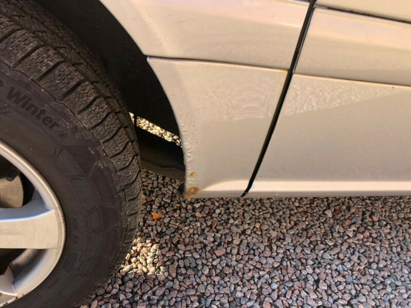

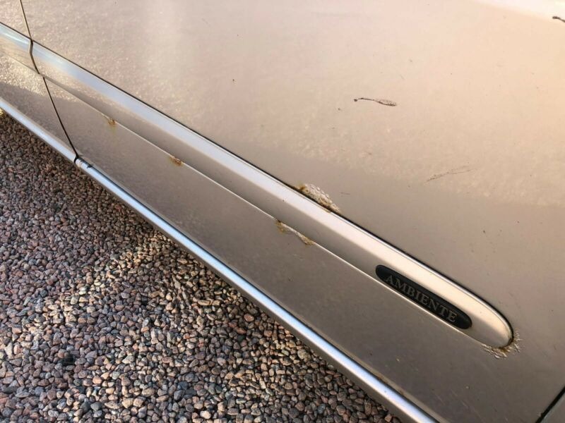

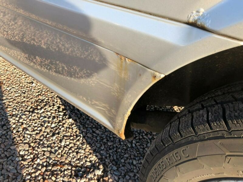

Esas picaduras son las que se ven a simple vista, me preocuparía por las que no se ven en los bajos.
Sanear, puede ser lijar y pintar o cortar y soldar, hay una gran diferencia.... asegúrate como van a tratar esos óxidos.
Yo tuve una mala experiencia con una antigravilla que tapaba todos los defectos pero que poco a poco fueron saliendo....
Suerte con la elección

Esas picaduras son indicativo de óxido por todos los lados, quiero decir, son la punta del iceberg? O por el contrario puede ser que haya más óxido pero que no suponga un desastre. El importador fue siempre claro al respecto. Que las que vienen de alemania el 99% vienen con óxido  pero no todas vienen igual de podridas.. la verdad que acojona comprar un vehículo por adelantado...
Me da garantía de un año..la garantía cubre el caso de que tuviera mogollón  de óxido encubierto? Gracias!
Respecto al motor entiendo que da fiabilidad que tenga el libro de revisiones sellado no?
Largesttwist
Hola, no te compliques, busca algo mejor. No tienes garantía de oxidos, y sí es la punta del iceberg. Los bajos se llevan la peor parte, luego cualquier pieza que tengas que cambiar hay que meter soplete, muchas más horas de trabajo. Yo te aconsejo que valores otras furgonetas. Suerte.
El mayor error es no intentarlo
Thewannabecamper
Cita de: Largesttwist en Diciembre 22, 2021, 19:09:57 pmHola, no te compliques, busca algo mejor. No tienes garantía de oxidos, y sí es la punta del iceberg. Los bajos se llevan la peor parte, luego cualquier pieza que tengas que cambiar hay que meter soplete, muchas más horas de trabajo. Yo te aconsejo que valores otras furgonetas. Suerte.
Muchas gracias por las respuestas. Finalmente la he dejado pasar, por honesto que sea el vendedor mucho óxido a la vista tenía. Voy a subir el presupuesto a 15.000€ y buscar algo nacional o que al menos le pueda hacer una prueba antes de soltar la pasta.

Cita de: Thewannabecamper en Diciembre 22, 2021, 14:54:04 pmMe da garantía de un año..la garantía cubre el caso de que tuviera mogollón  de óxido encubierto?
Mucho cuidado con las garantías porque tienen mucha "letra pequeña". Creo que has hecho bien descartando esa furgo.

El tema de descartar o no la compra, sólo tu lo sabes, depende de la confianza en el vendedor que es el único que la ve in situ, porque espero que no la ofrezca si haberla visto in situ o que alguien de su confianza lo haya hecho... Sólo por esa corrosión yo no la descartaría, el problema es lo que no se ve...
No tengas prisa y antes de comprar que alguien de confianza la revise.
