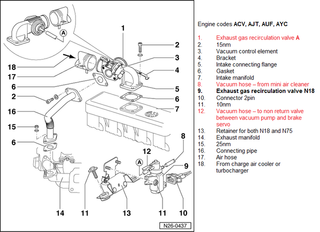

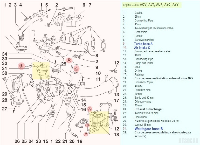

Buenas tardes!! Me gustaría hacer la consulta, tengo la t4 del año 2002 y se me pone en lyp Mode, la acaban de cambiar el turbo, la n75 y el caudalimetro, y sigue entrando en ese modo, me han comentado que puede ser los tubos de vacío, los cambié y creo que los puse en el mismo lugar, pero no encuentro un esquema por ningún lado, muchas gracias por la ayuda!!!

Creo que es este:
Pdf
Si te hace falta algo más, lo busco.
