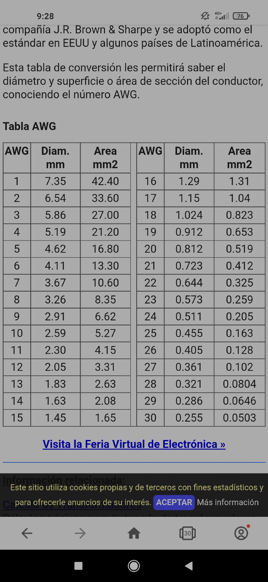

Hola, llevo un lío con los cables de cojones,quiero comprar para hacer mi instalación cuando llegue la batería y solo hago que mirar los esquemas para poner yo los mismos y ya no se si son en awg, mm o mm2, siguiendo este convertidor no me aclaro, me podrías decir siguiéndolo el último esquema de Catalunya los 6, 16, 25, 70 que serían en awg.
Y ya puestos, a preguntar,  tengo una placa de 12v 200w este regulador me valdría para batería lifepo4 200ah

Ahora sí que he puesto la tabla de conversión de cables, si es que...🤦🤦🤦🤦
