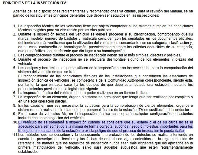

Hay que facilitar las cosas en la inspección, claro está!! El manual de reformas indica que puedes ir con carga. Por razones obvias, cuando se trata de tramitar la legalización de un proyecto te tiene que pesar sin carga circunstancial. https://industria.gob.es/Calidad-Industrial/vehiculos/itv1/Informaci%C3%B3n%20Adicional/Manual_de_procedimiento_de_inspeccion_de_estaciones_ITV_v7_4_1_COVID19_Rev1.pdf
En las páginas 102 y 103 indican que es lo que tienen que mirar respecto de las luces de freno...
Un portabicis desmontable, con o sin bicis es carga. No es de su competencia.
Si con bicis o sin ellas un agente de la DGT aprecia que se tapa la 3ª luz de freno tiene que proceder y exigir lo que sea: portamatricuilas, luces adiccionales, placa, luz norturna de extremo...
Desde luego que los fabricantes de portabicis se esforzarán para hacerlos prácticos y, si pueden, diseñarlos para que no tapen las luces como ventaja competitiva y no hacer a los dueños tener que replicar las luces y la matrícula, pero el diseño de los vehículos es el que condiciona y el conductor tiene que obrar en consecuencia. Un buen fabricante de vehículos, dado que la directiva son europeas debería saber si un determinado portabicis en un modelo concreto precisa de luces complementarias o no, pero es el conductor quien es el responsable y tiene que cumplir el RGC.
Por otra parte es lógico que miren que el vehículo siga cumpliendo todo lo que se verificó en el proceso de homologación antes de autorizar su venta en el pais... pero que la carga modifique algo de modo circunstancial no quiere decir que sea una reforma de importancia y que haya que tirar de manual de reformas y "decretar" un defecto grave.

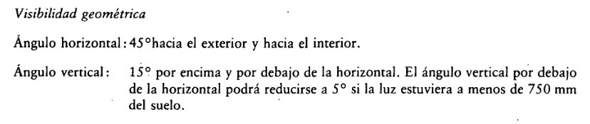

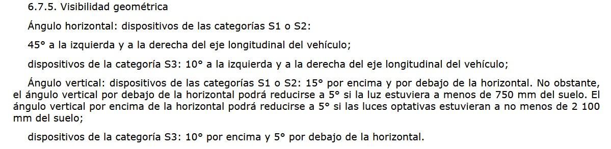

Por otra parte, mirando la directiva de referencia los ángulos para las luces de freno son estas:
Directiva 76/756/CEE:
Reglamento CEPE/ONU 48 R ´(que incorpora la 3ª luz de freno):
Pues te han dicho mal. En una T5 son 15 grados porque no está a más de 210 cm del suelo y por lo tanto no se puede reducir en 5 grados y por lo tanto medir si pasa o no de 10 grados. En fin!!
