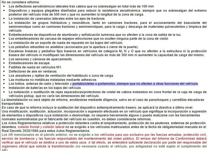

Cita de: antonioymayte en Julio 27, 2021, 16:20:51 pmMuy buenas.
Acabo de pasar ITV a mi otro vehículo y aproveche para hacer este comentario.
Me dicen que si no obstaculiza la visión de matrícula o luces sin ningún problema.
Que si fuese así tendría que colocar el supletorio de luces.
En cuanto a que sobresalga recogido el portabici me dice que hay unos márgenes de tolerancia y que normalmente no se pasan nunca.
Vamos, que no sería necesario llevar la placa.
Por otra parte me dice, que toldo y portabicis no necesitan homologación por que son desmontables habitualmente.
Así todo en la página del Ministerio me dice que se puede descargar todo esto.
M, N y O.....Artículo 8.52
Esto me lo dio por escrito y no me quedé muy bien con que página exacta era....
Muy atento el da la ITV.
Mirando el Manual de Reformas de Importancia de Vehículos https://industria.gob.es/Calidad-Industrial/vehiculos/Documents/ManualReformasVeh%C3%ADculosRev6Corr1.pdf en el Código de Reforma 8.52, que afecta a M1 y N1, sale esto:
El tema del portabicis antes era una bula para los vehículos vivienda; ahora los es para todos los N1 y M1, o sea para los normales de menos de 3.500 kg. con todo no quiere decir que puedas llevar lo que quieras y como quieras. Hay que cumplir con el manual del fabricante (Tal carga máxima, suelen indicar el par de apriete de los tornillos y seguro que manda verificar la sujección cada X tiempo...) y sobre todo con el Reglamento General de Circulación!!

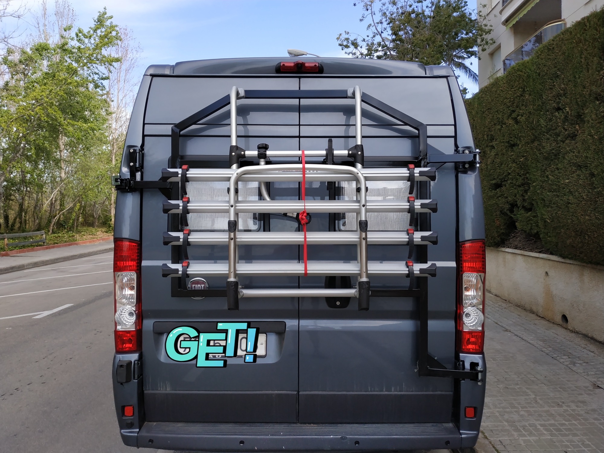

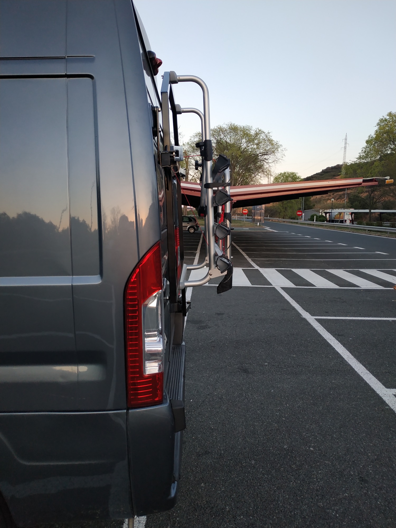

Cita de: Dvilrg en Julio 27, 2021, 19:13:30 pmPOrtabicis casero?????
Que puto agro eres!!!! .palmas  .palmas  .palmas
Lo dicho , putas ITV ,saca dineros 😂😂😂
Dvilrg
Ostia el soporte!!!!
Se sale ( nunca mejor dicho )
papolin
Pues la verdad es que parece bastante mejor y más seguro que un Fiamma fabricado en serie.

Podra ser más seguro solo que con la diferencia que cualquier portabicis que se venda en el mercado ha pasado unas pruebas y tiene que cumplir unos requisitos.
No digo que el fabricado por uno no pueda ser más seguro, pero no ha pasado esas pruebas
