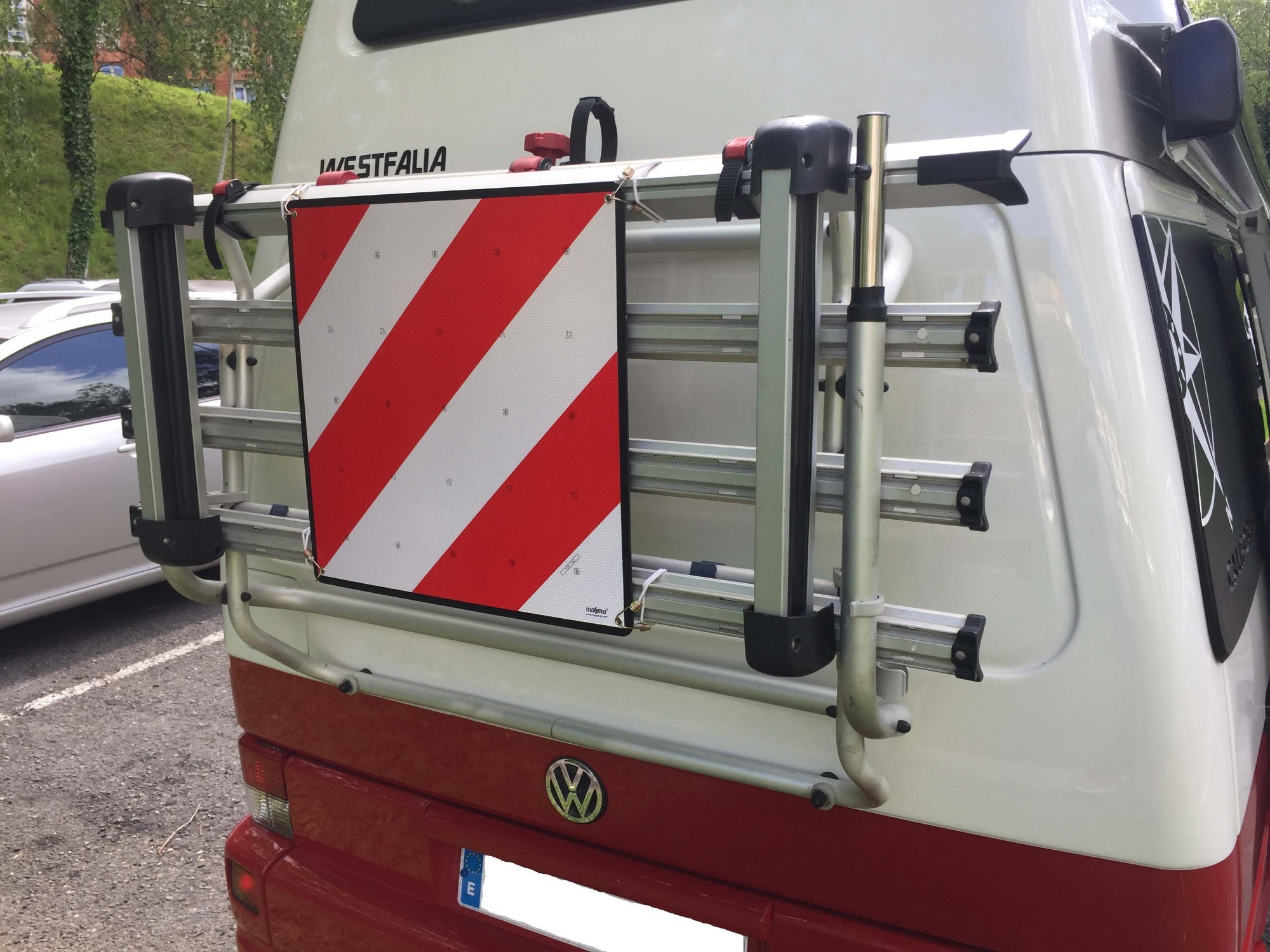

Yo la verdad, llevo siempre puesta la V20, con o sin bicis.
Además me va a juego con la furgo ;D
kurly
Cita de: papolin en Julio 27, 2021, 13:28:45 pmYo la verdad, llevo siempre puesta la V20, con o sin bicis.
Alguna foto de cómo la tienes enchangada ?
papolin
Está con unos pequeños pulpos de los chinos, sin más complicaciones.
Dvilrg
Cita de: kurly en Julio 27, 2021, 13:42:18 pmAlguna foto de cómo la tienes enchangada ?
Agüelo!!
No ves los pulpillos????
