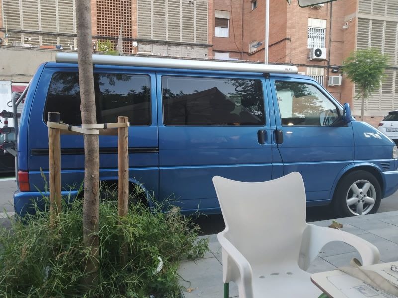

Buenas, aquí os presento a la furgo que me compre hace ya casi un añito y que con esto de la pandemia poco se a podido disfrutar.
Decir que la furgoneta de motor va muy fina a pesar de tener 350.000km, pero si que tiene sus cosillas.
No es nacional, esta rematriculada.

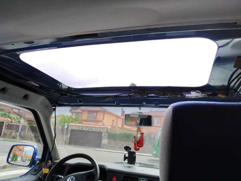

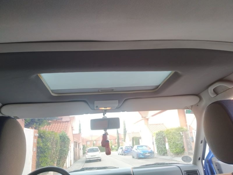

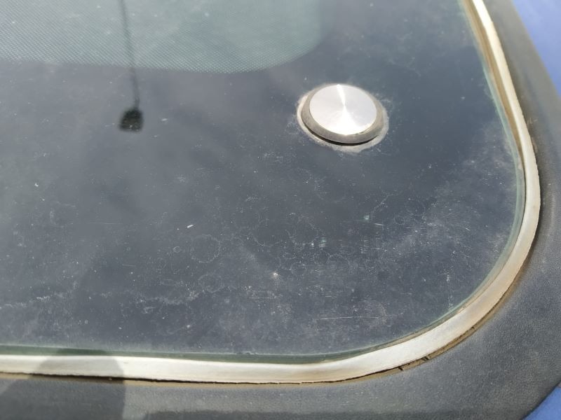

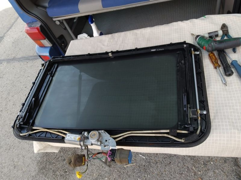

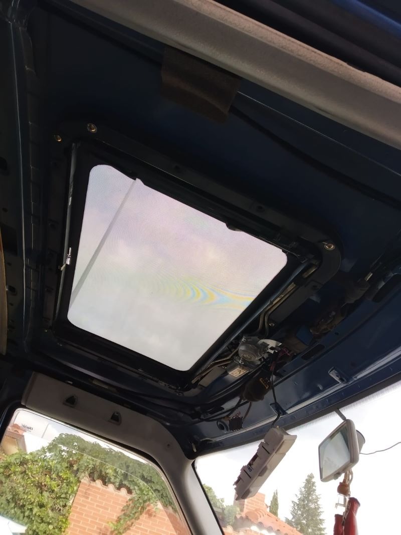

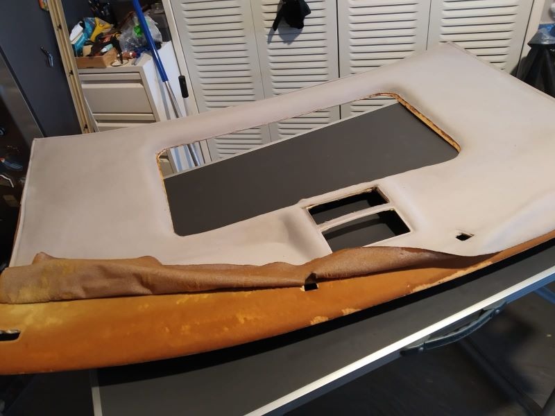

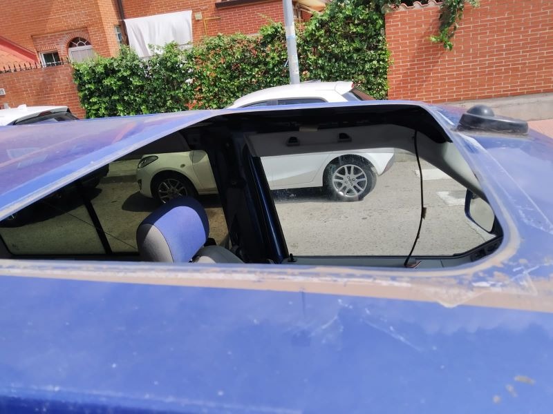

Lo primero es que el techo solar tenia mas aguas que el Titanic y la lona del techo estaba bastante mal a causa de las goteras.
Lo desmonte y tense bien los cables para que cerrara bien fuerte.
Con todo y con eso seguía entrando agua y es que la goma  que hace de junta con el cristal estaba muy pasada, le coloque un burlete mas gordito de goma encima y arreglado. También use dos juntas de media pulgada anchas de fontanería para sellar los tornillos que fijan el cristal

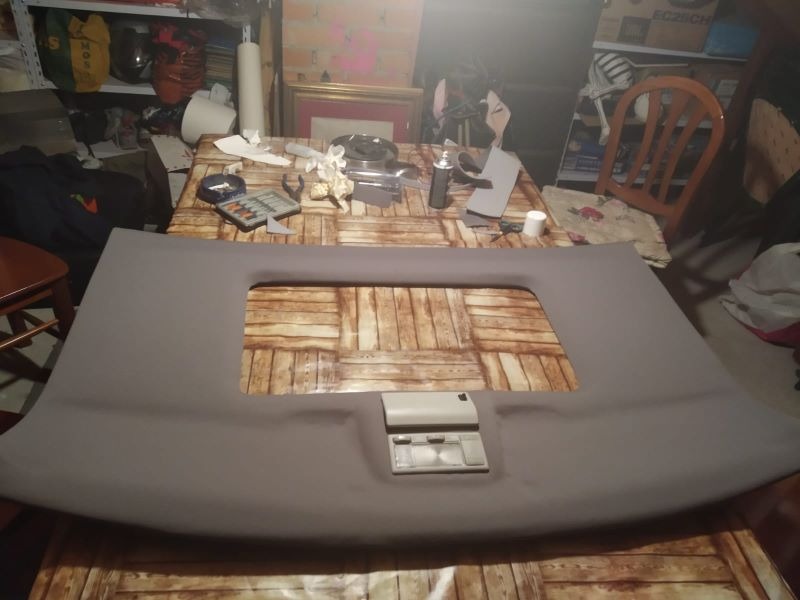

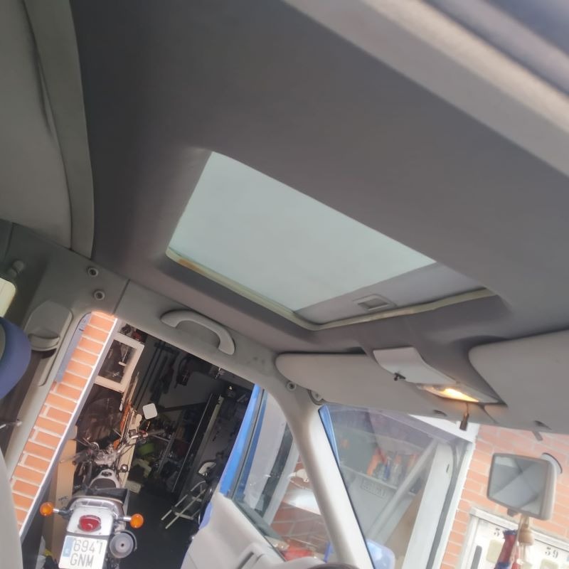

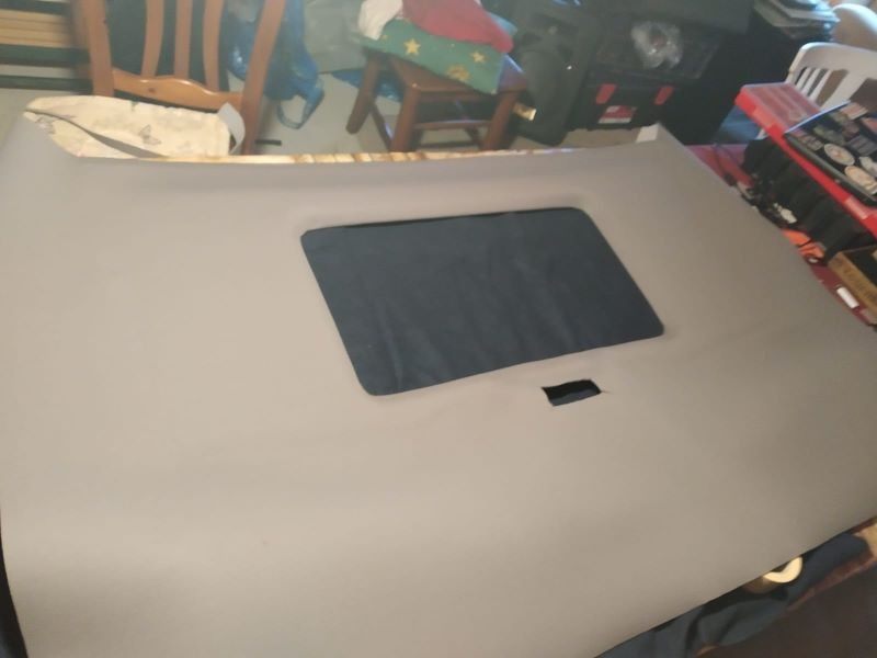

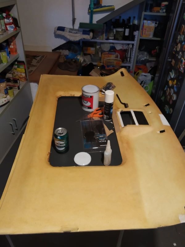

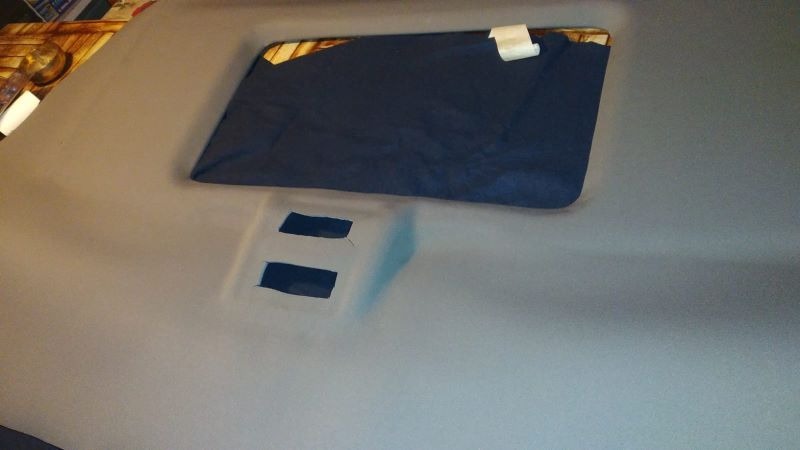

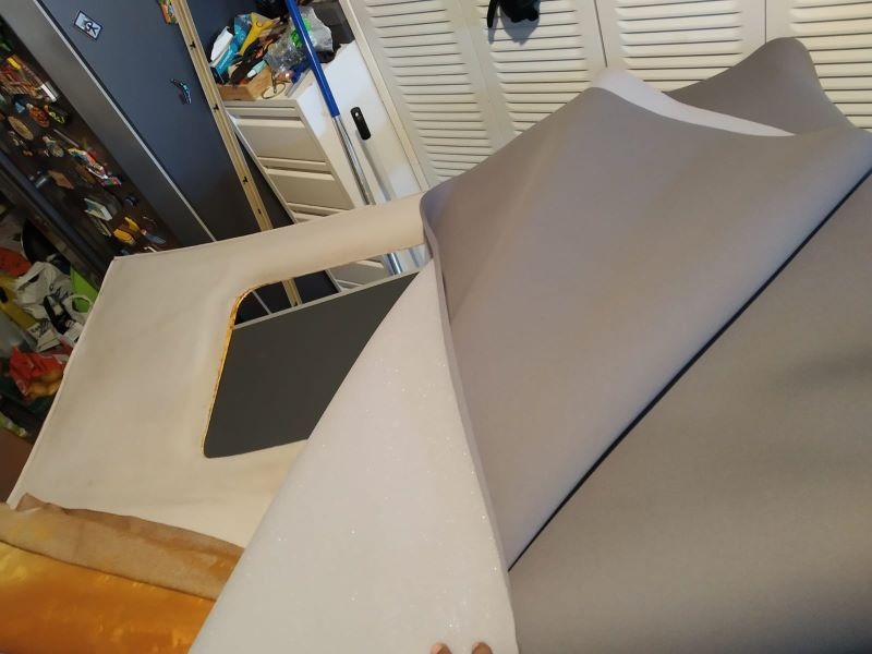

Lo siguiente fue despegar el forro viejo del techo y colocarle una tela nueva, ya de un color un poco mas oscuro.
Esto me llevo un montón de tiempo y para ser la primera vez que lo hacia me quede bastante satisfecho.

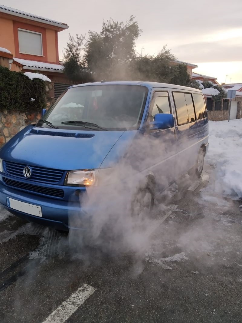

Otra cosa es el humo que tira en invierno cuando arranca y se enciende el quemador del Hydronic (creo que se llama asi).
La `primera vez casi me da un infarto, pensaba que estaba ardiendo o algo así.
¿Existe alguna forma de arreglarlo para que no monte semejante zorrera cada vez que arranco en invierno?

Muy guapa tu furgo!!  A partir de -5 grados el Hidronyc entra en funcionamiento, la mia tambien tira bastante humo, yo pienso que es normal.. Aver que dicen por aquí
