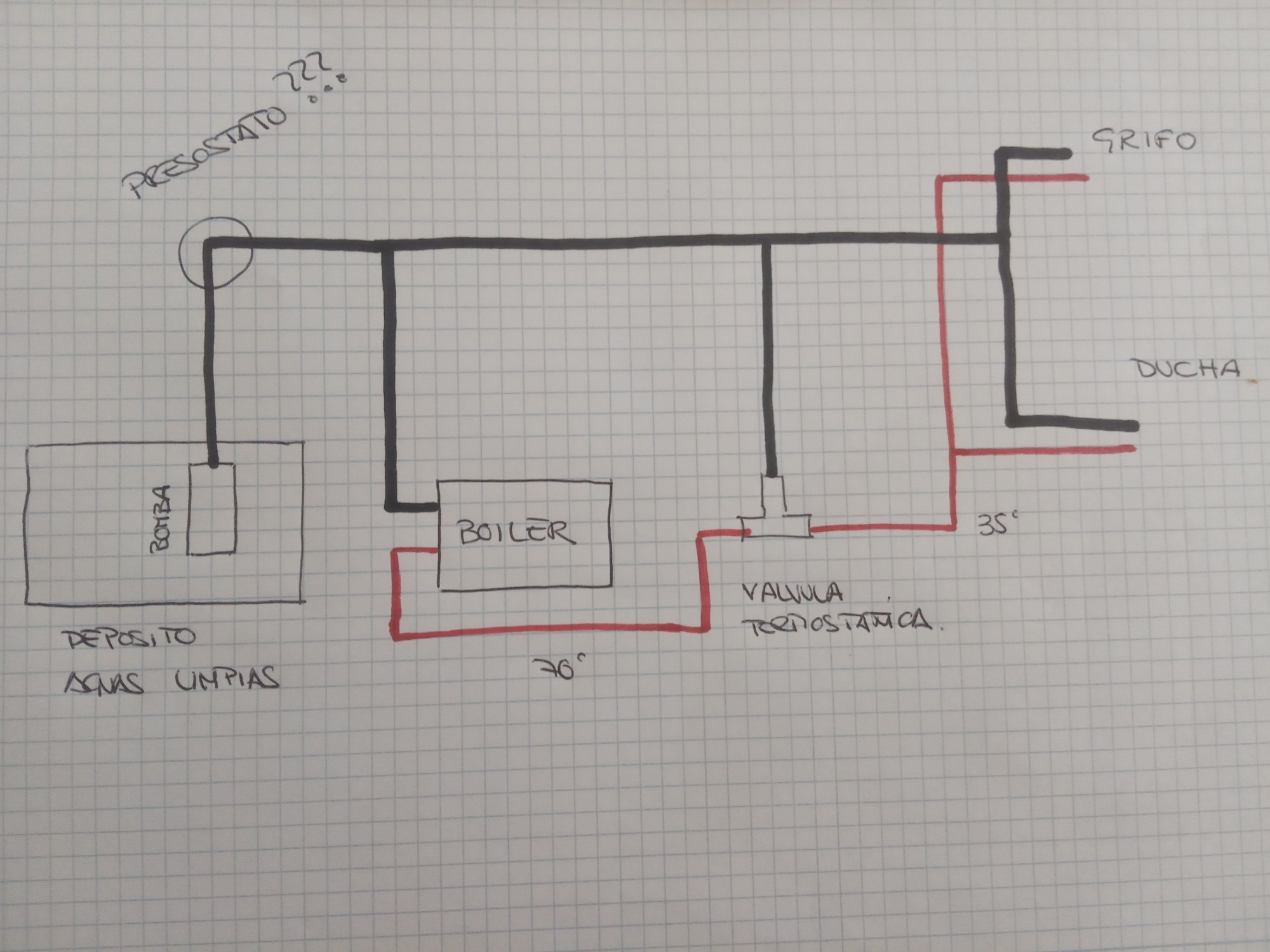

En el caso de mi actual furgo (T4 California Exclusive, también de techo sobreelevado) ya existía un espacio ideal para montar un plato en el interior, así que hicimos la instalación de agua caliente para ya montar una ducha "de verdad" y a medida.
https://www.furgovw.org/foro/index.php?topic=356441.0
