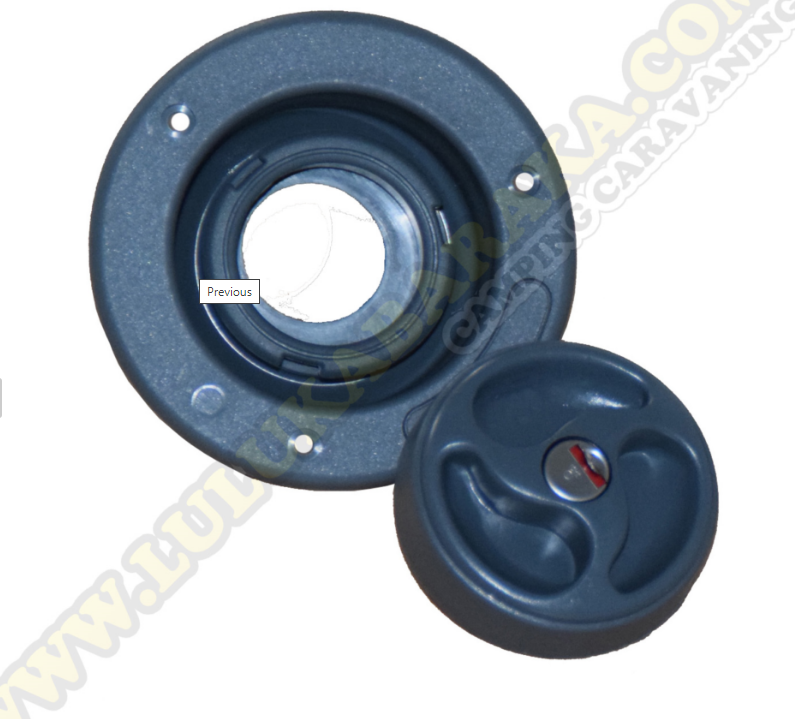

Buenas a todos, hemos perdido la llave de la bocana de aguas limpias. Nos preguntamos si las llaves de la bocana serán universales y podemos comprar una bocana nueva y usar esas llaves o tendremos que romper el bombin, quitar el tapón y poner uno nuevo. A alguno le ha pasado o sabe si las llaves son universales?. La bocana es esta

No son universales, pero existen llaves de extraccion de bombillos con lo que podrías retirarlo y poner uno nuevo con el tapón en su posición, consultalo en algún concesionario de ac's que tengas cerca antes de romper nada

La otra opcion que tengo es cambiar la bocana completa, pero usaron sicadur para ponerla y no se yo que tal va a salir. Los mas economico es esto último, una bocana cuesta 10 euros

con cambiar el tapón te vale si es el mismo modelo, por lo que vale no merece la pena llamar a un cerrajero, fuérzalo y pones uno nuevo

Nosotros tenemos esa misma bocana pero con un tapón similar al que indicas pero no igual, es el que traía la furgo de serie y era complicado cogerle el punto para cerrarlo bien, de hecho algún día quedo mal cerrado y lo perdimos en ruta en una escapada.
Por suerte en la primera tienda de ACs y accesorios tenían tapones sueltos universales, casualmente como el que pones en la foto, cierra mucho mejor que el original y encaja perfectamente en la bocana.

Hola yo compre este y va perfecto para la california.

Gracias a todos por las aportaciones,  ese ultimo que indica Pyterpan es identico al q tenemos. Voy a pedirlo a ver si hay suerte, ya os contare el final de la histroia

Dado que has perdido las dos llaves, este tapón cuando lo saques tendrás que tirarlo y comprar otro nuevo que llevará sus dos o tres llaves.
Pues ya que lo tienes que tirar y es de plástico, yo tiraría por lo fácil; "romper la cerradura"
 Busca un destornillador plano grande, lo mas ancho que te quepa en el agujero de la llave, introdúcelo todo lo fondo que puedas ayudado de pequeños golpecitos de martillo, toma una llave inglesa y ajústala a la parte plana del destornillador que sobresale de la cerradura y gira ésta en sentido contrario a las agujas del reloj, oirás un crack, te girará el bombin 1/4 de vuelta liberando el bloqueo y ya podrás sacar el tapón como si la cerradura estuviera abierta, girando éste 1/4 de vuelta en sentido anti horario ya te saldrá, lo llevas de muestra a cualquier comercio de accesorios de autocaravanas para comprar uno nuevo y listo.
