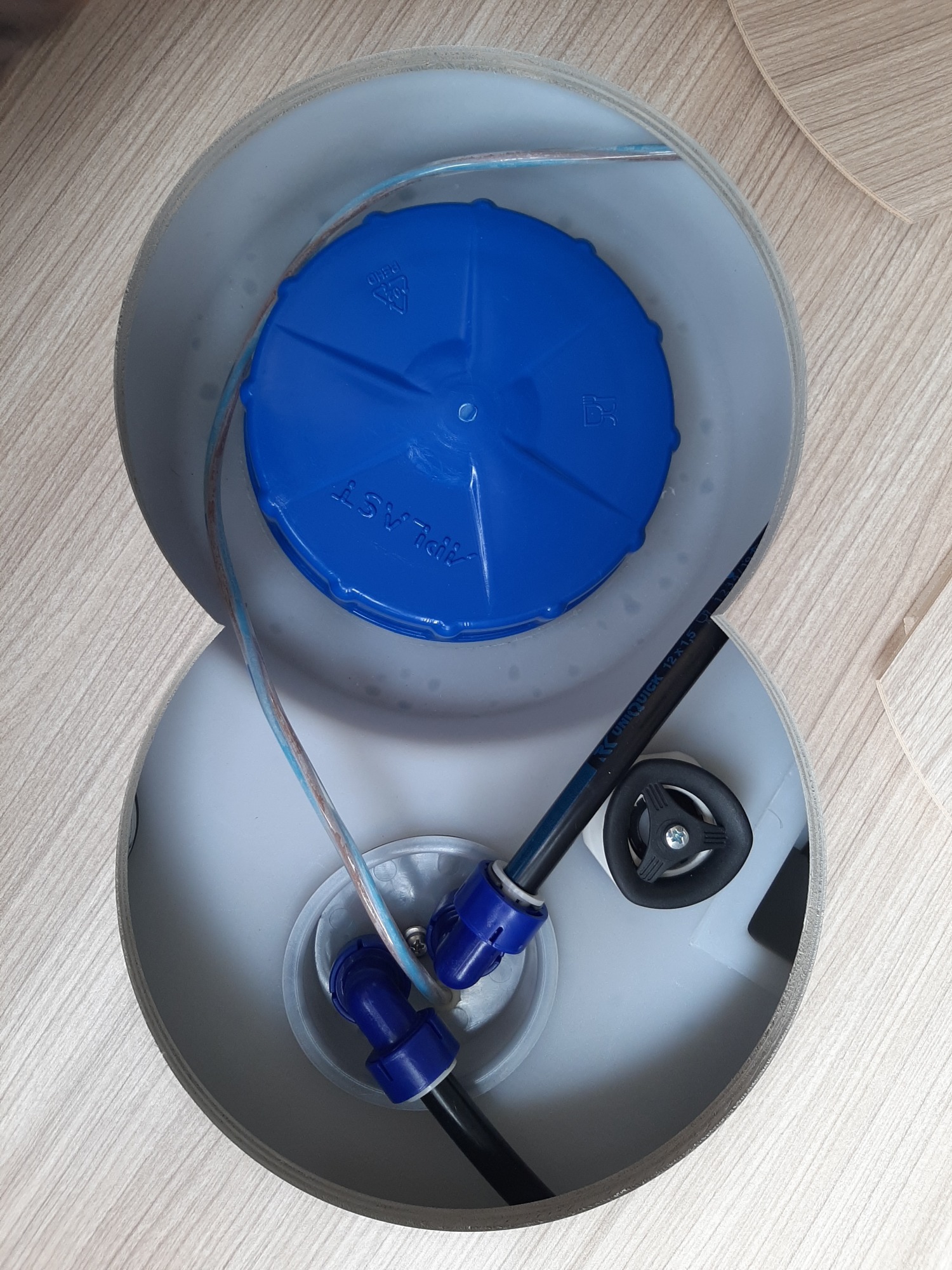

Hola a todos.
Acabo de hacerme con una transporter T6 ya camperizada.
Resulta que el grifo de la ducha sólo funciona si a la vez se enciende el del fregadero.
¿Sabéis por qué puede ser?
He probado a llenar el depósito y dejar ambos un rato corriendo, pero nada.
Os he leido muchas semanas antes de comprarme una, y seré un asiduo por aquí.
Gracias!
AntonioOC

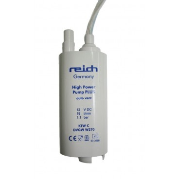

Si llevas bomba sumergida puede que el botón que activa la bomba que suele ir integrado en el grifo te esté fallando , no sé si será el caso, o que tengas que pulsar algún botón para activar la bomba..
