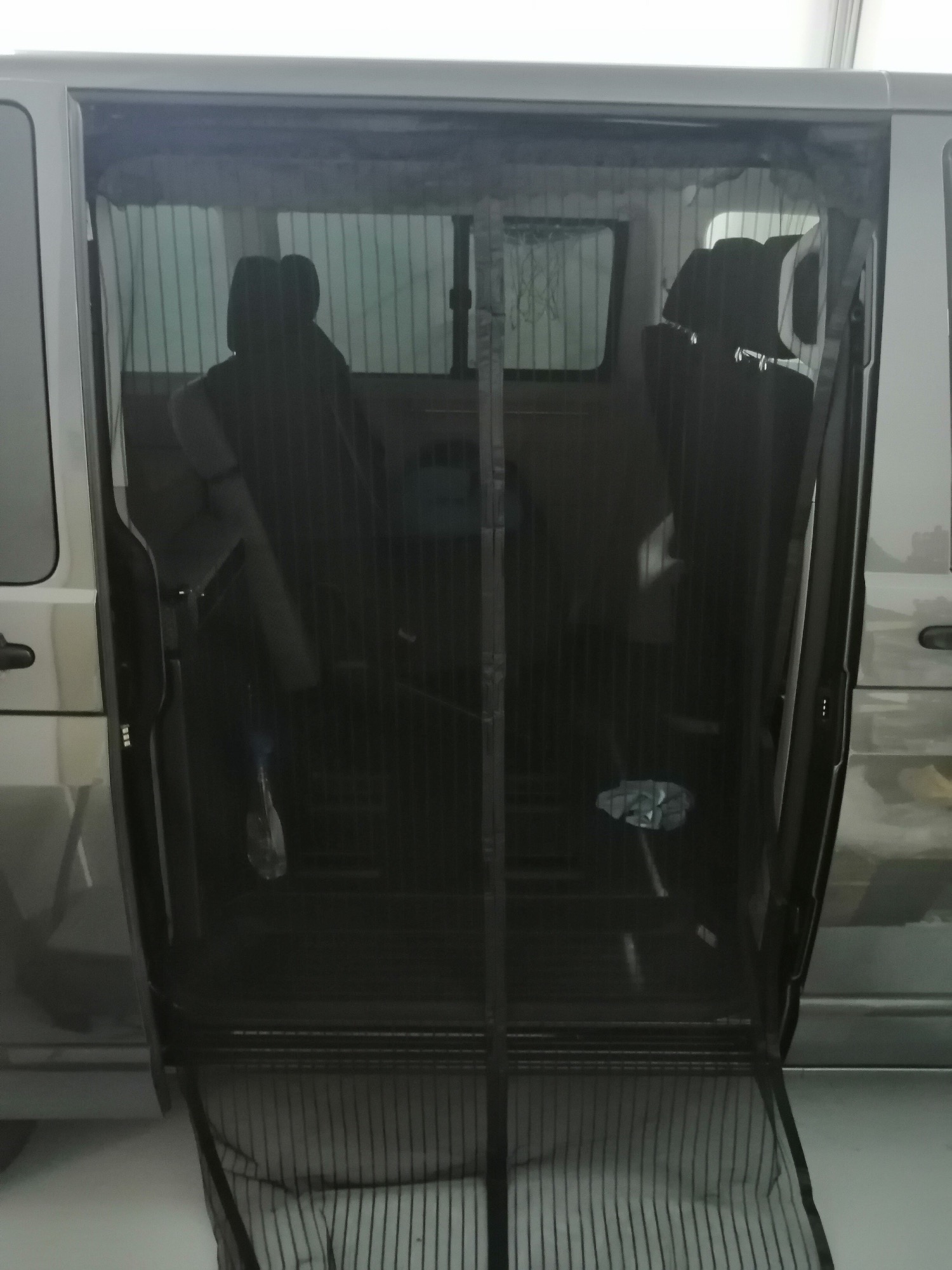

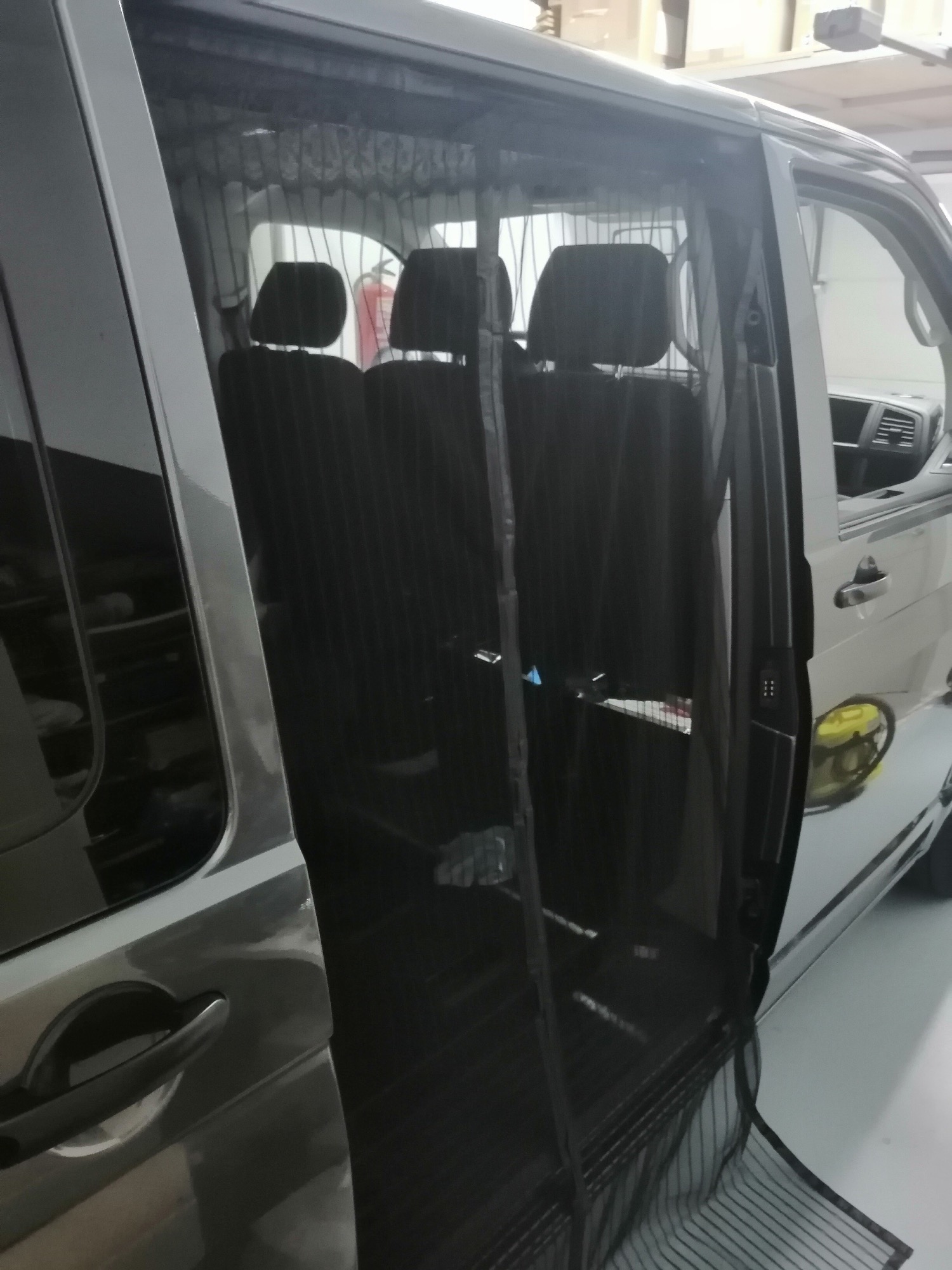

Te muestro la mosquitera que estamos adaptando para la puerta corredera de nuestra vw T6, comprada en Amazon y la verdad me ha sorprendido para bien en comparación con el precio de las que venden para nuestras camper. La que hemos adquirido es con velcro en los laterales y parte superior y imán en la apertura central, aunque en las fotos no se ve, tanto los lados como la parte superior quedan bien cerrados y la parte inferior estoy pendiente de cortar el sobrante y ponerle velcro para que quede cerrada.

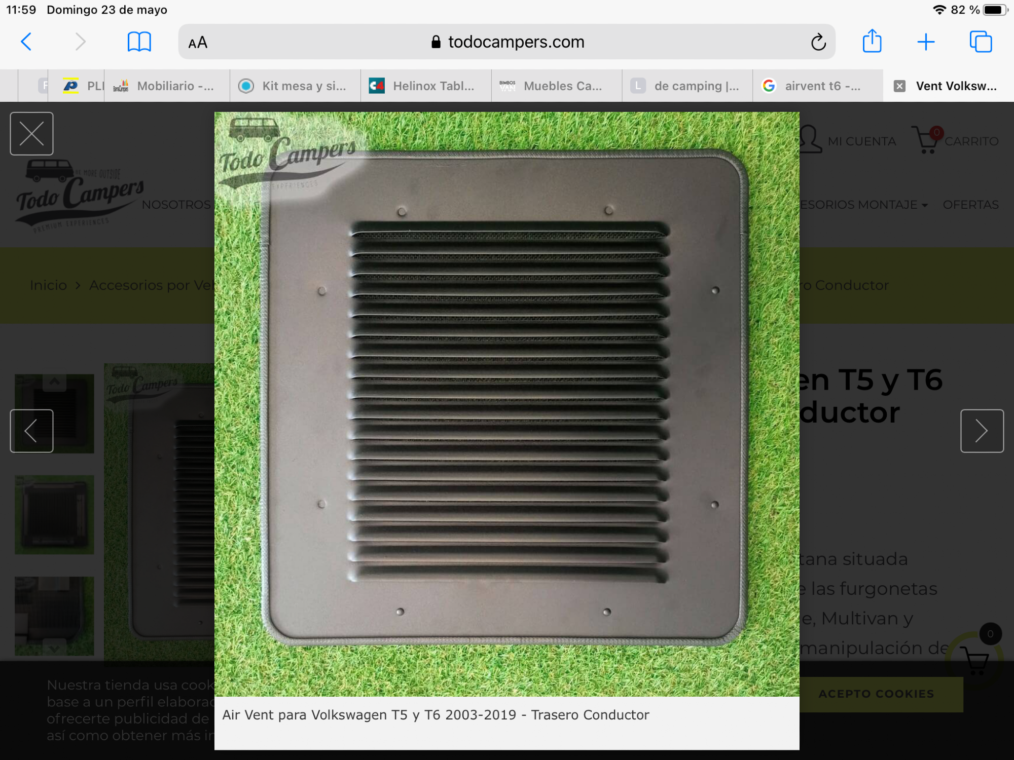

Y en el lado izquierdo de la furgo hemos adquirido un airvent

¿Y puedes mantener la mosquitera cuando cierras la puerta? O hay que montar y desmontar?

para la t6 120x220, por abajo sobra bastante pero por los lados ajusta a la perfección

La parte inferior sobrante la cortamos y pusimos los plomos cosidos, la mosquitera la tengo siempre montada, puedo cerrar el portón lateral con ella instalada, simplemente hay que dejar los enganches del lado derecho libres.
