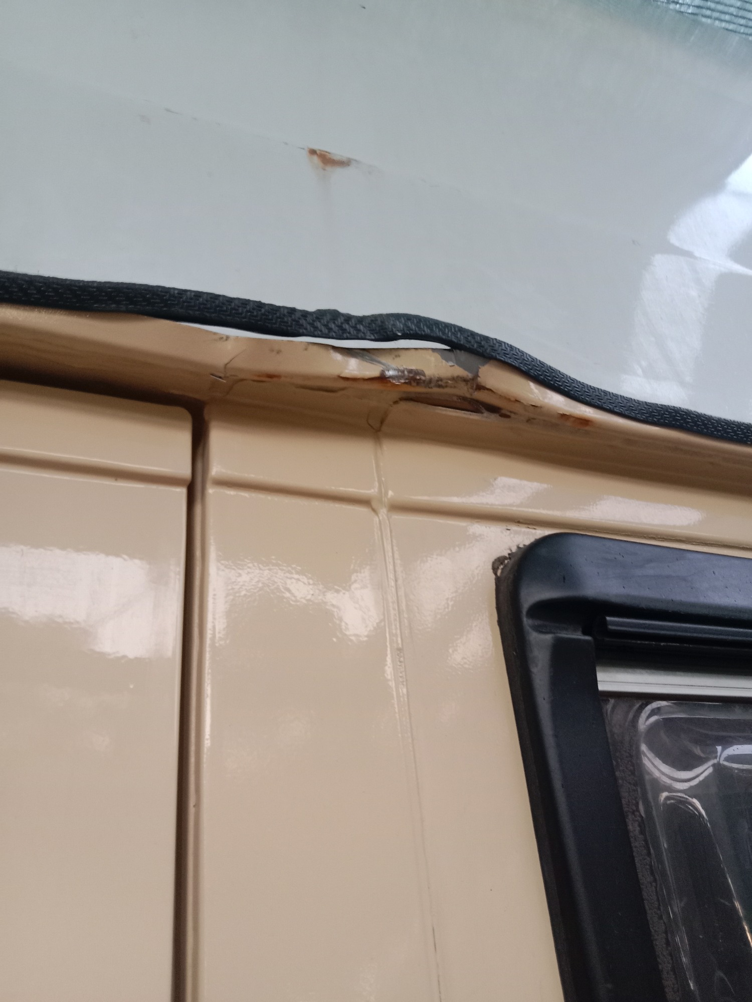

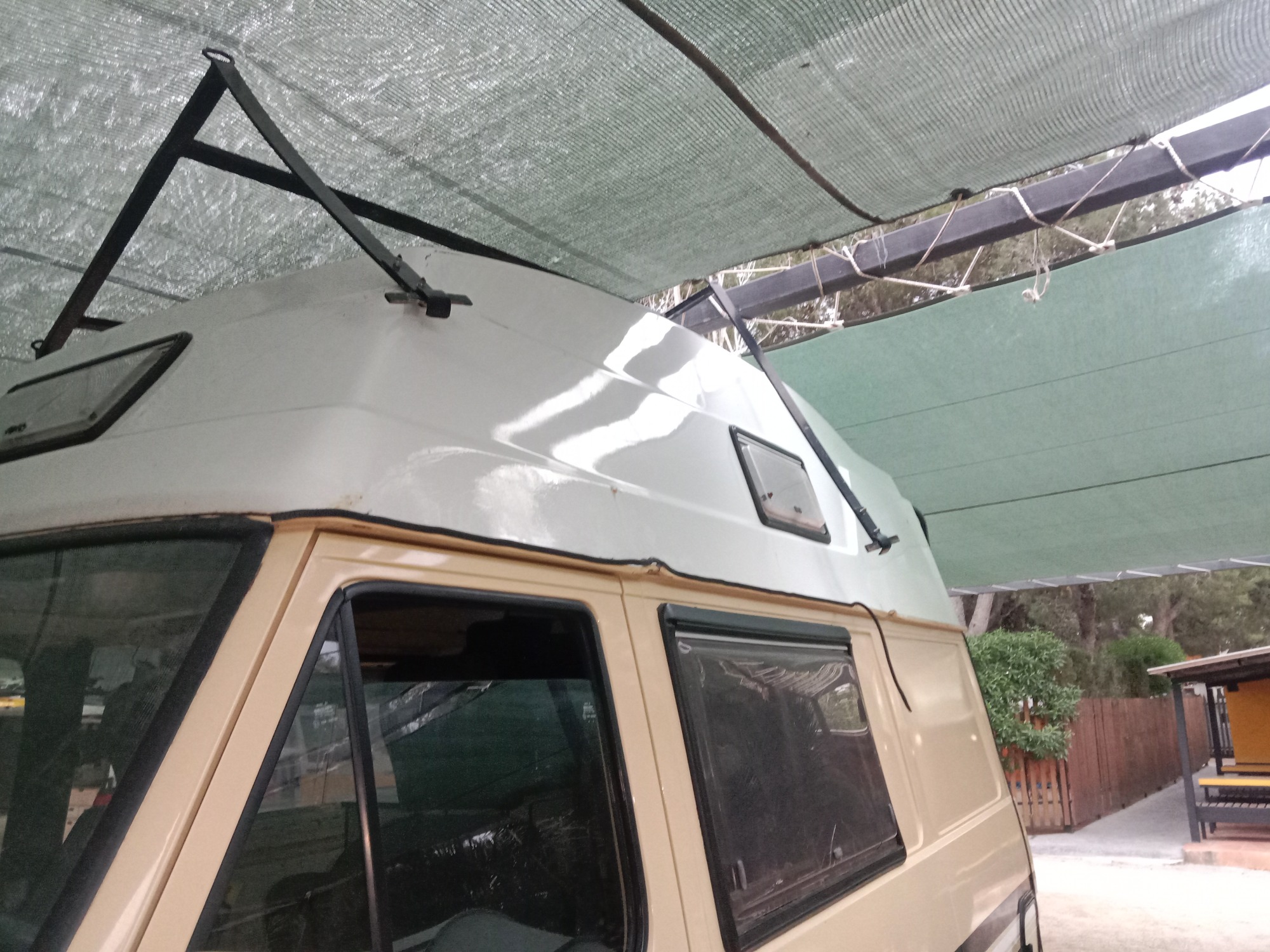

También en junio, pasando por un sitio justo, toqué con la baca y se me retorció, afortunadamente me prestaron una radial, la troceé y la pude llevar de vuelta a casa. Luego tocó volver a reconstruirla, soldarla y volver a ponerla. La he dejado ya preparada para ponerle una placa solar que tengo y he comprado un regulador Victron, a ver si antes de que acabe el verano puedo montarla. Como siempre, muchos frentes abiertos y poco tiempo para ponerse con ello, pero bueno, poco a poco seguimos mejorándole cosas.

Bueno...tampoco fue para tanto. A la carrocería nada más que algún arañazo y los vierteaguas, donde va sujeta, que se arreglan con maza y martillo y un poco de pintura. XD
