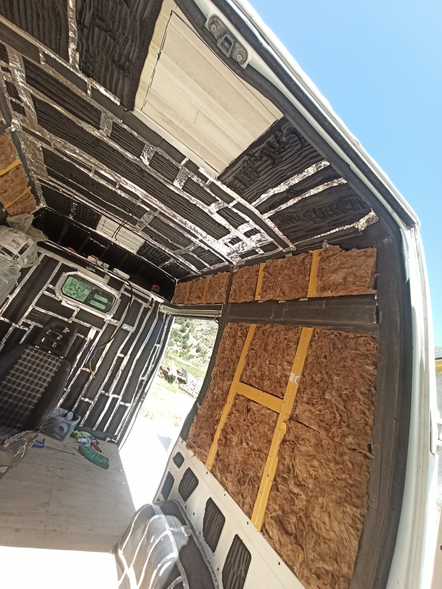

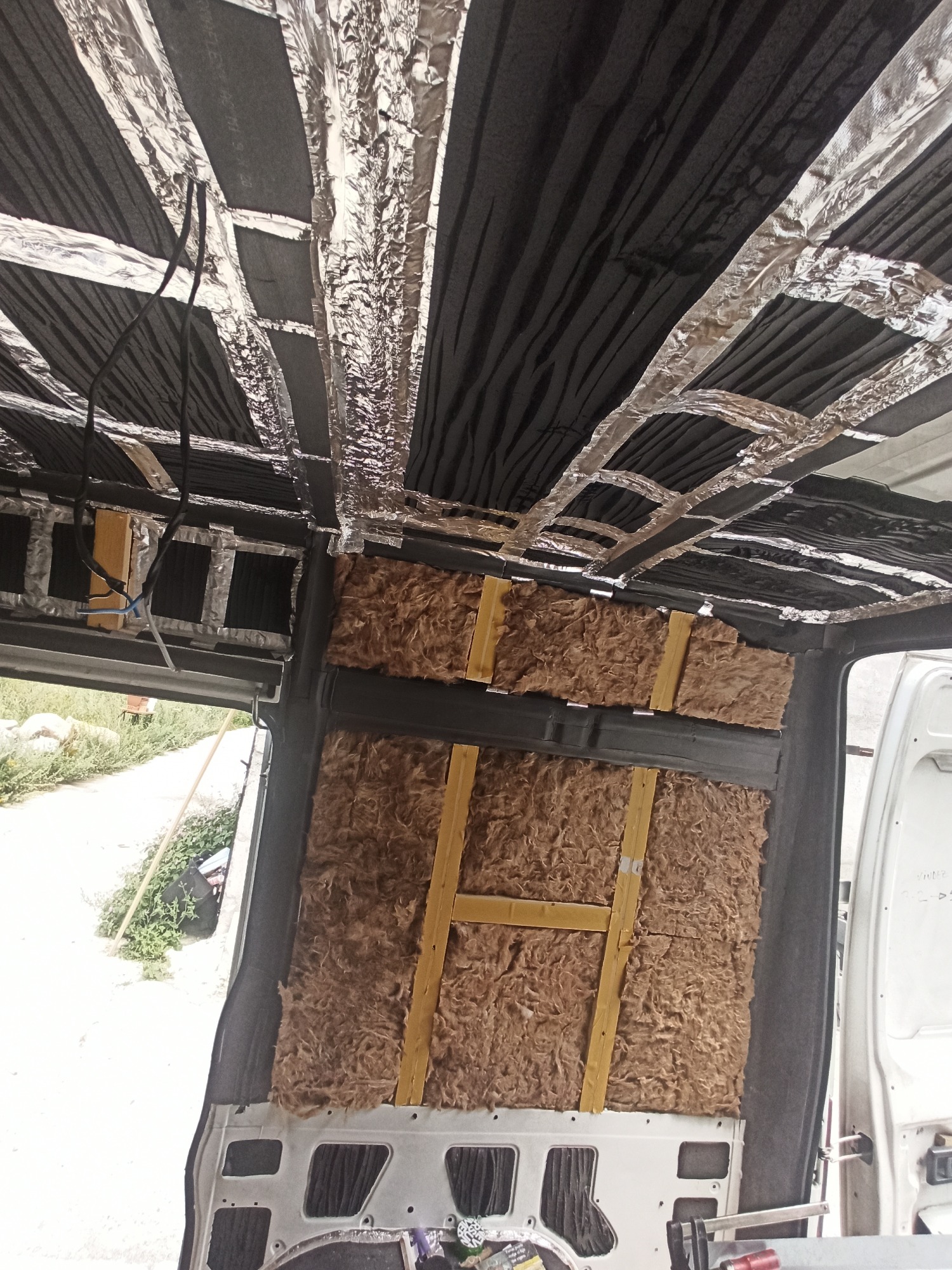

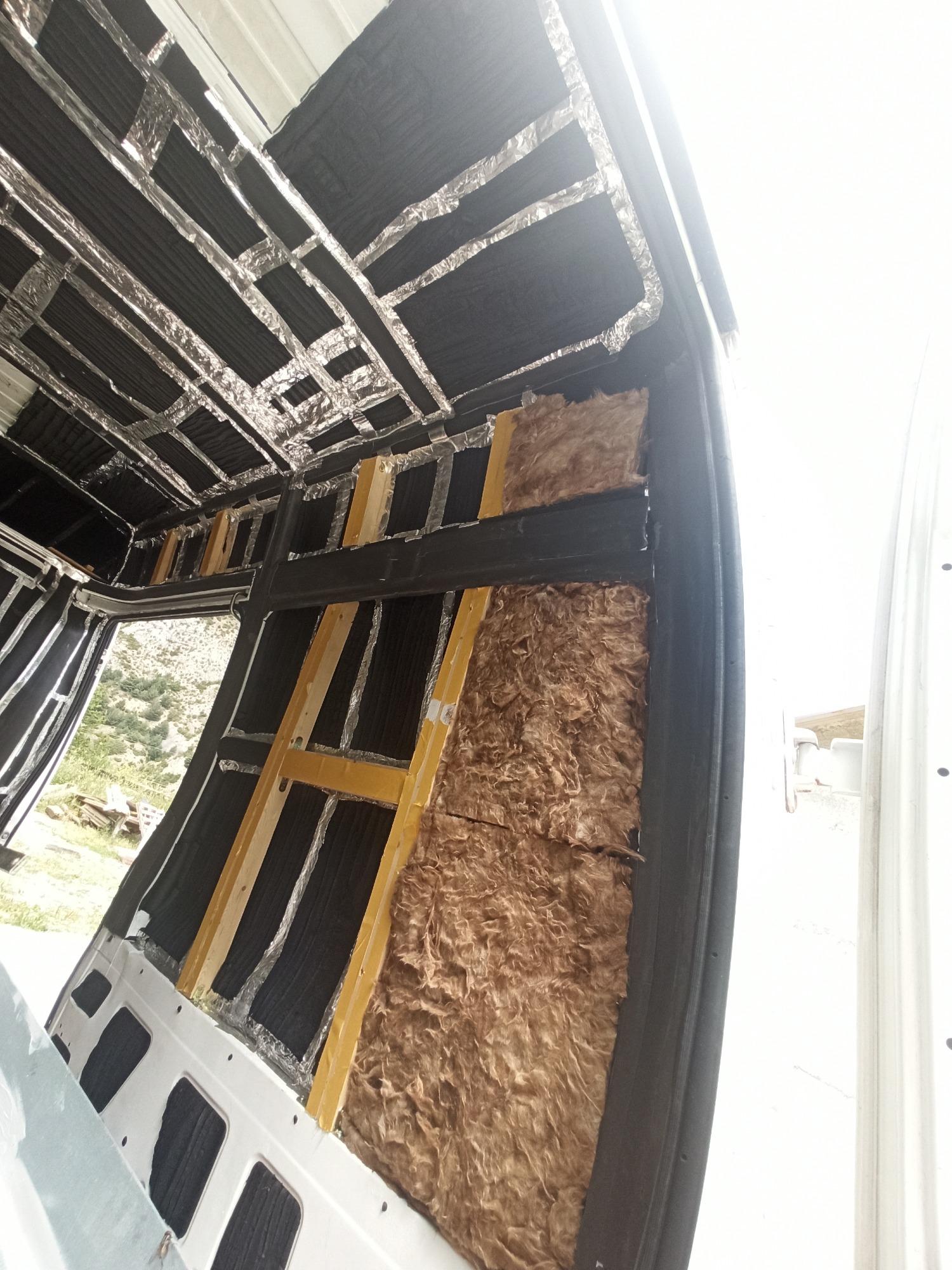

Bueno el sándwich va llegando a su fin. Cómo lo q más me preocupa es el tema del frío tb le hemos metido lana de roca entre el kaiflex de 20mm y el multicapa ( q será la última capa ) como para darle ese plusss térmico al asunto. La lana la regalan basicamente. Y el problema que tiene es que pille humedad, pero estando entre medias de kaiflex y barrera de vapor entiendo que no debiera pillar humedad no ? Aunque nunca se puede decir nunca
Kiyo74
Aislada te va a quedar, si señor  ;)
Con ese tipo de tubos aislé mi ex-expert y de la misma manera. Así que te acompaño en el sentimiento respecto al trabajón que tiene y a la paciencia que tienes que tener....
Ánimo!! ;)
