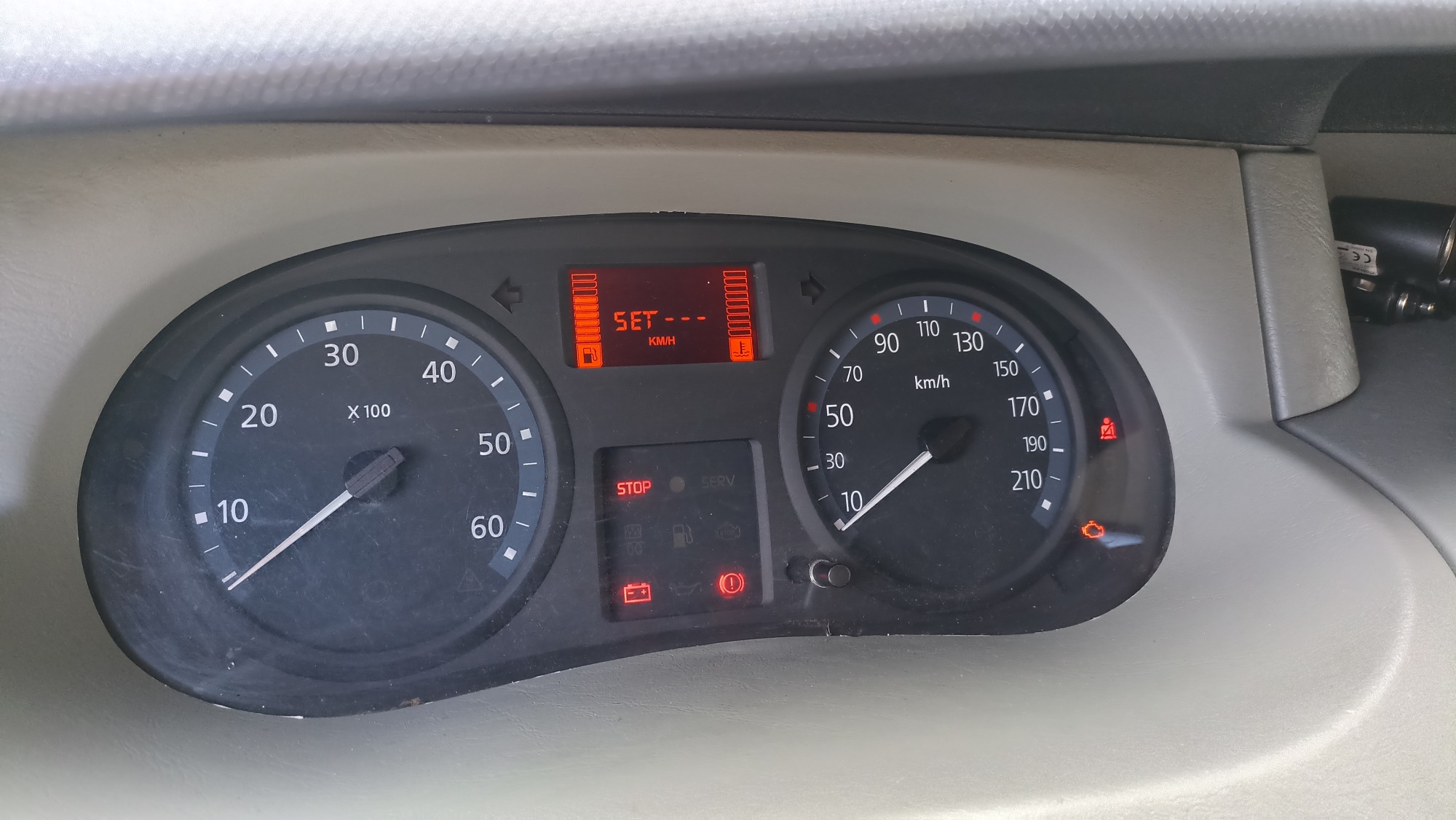

Muy buenas grupo! Después de más de 2 años investigando, preguntando en concesionarios (Nissan, Renault y Opel), a electricistas de taller mecanicos, en foros, grupos de Facebook, dando palos de ciego, desilusiones, fracasos, un monton de horas que creia perdidas y pruebas en vano... ¡¡¡¡por fin puedo decir que he conseguido añadir y activar el LIMITADOR DE VELOCIDAD y el CONTROL DE CRUCERO originales de mi Nissan Primastar del 2008!!!!
Todos estos años he usado el Magic Speed de Dometic, pero estaba convencido que se podia retrofitear el original y asi ha sido. Un saludo a todos y no tireis la toalla. Ánimo!

Buenos días, leyendo un poco este tema...tengo una trafic de 2011 con control de crucero y el mando del limpiaparabrisas, que tiene el botón "supuesto" del ordenador de abordo,no me sale absolutamente nada,no me cambia a pantallas de consumo,solo km que llevo recorridos,saben si eso se puede activar también?
Resi
Cita de: Txolin en Septiembre 11, 2023, 20:47:01 pmMuy buenas grupo! Después de más de 2 años investigando, preguntando en concesionarios (Nissan, Renault y Opel), a electricistas de taller mecanicos, en foros, grupos de Facebook, dando palos de ciego, desilusiones, fracasos, un monton de horas que creia perdidas y pruebas en vano... ¡¡¡¡por fin puedo decir que he conseguido añadir y activar el LIMITADOR DE VELOCIDAD y el CONTROL DE CRUCERO originales de mi Nissan Primastar del 2008!!!!
Hola podrías orientarnos un poco a los que tenemos furgo de ese año ?
