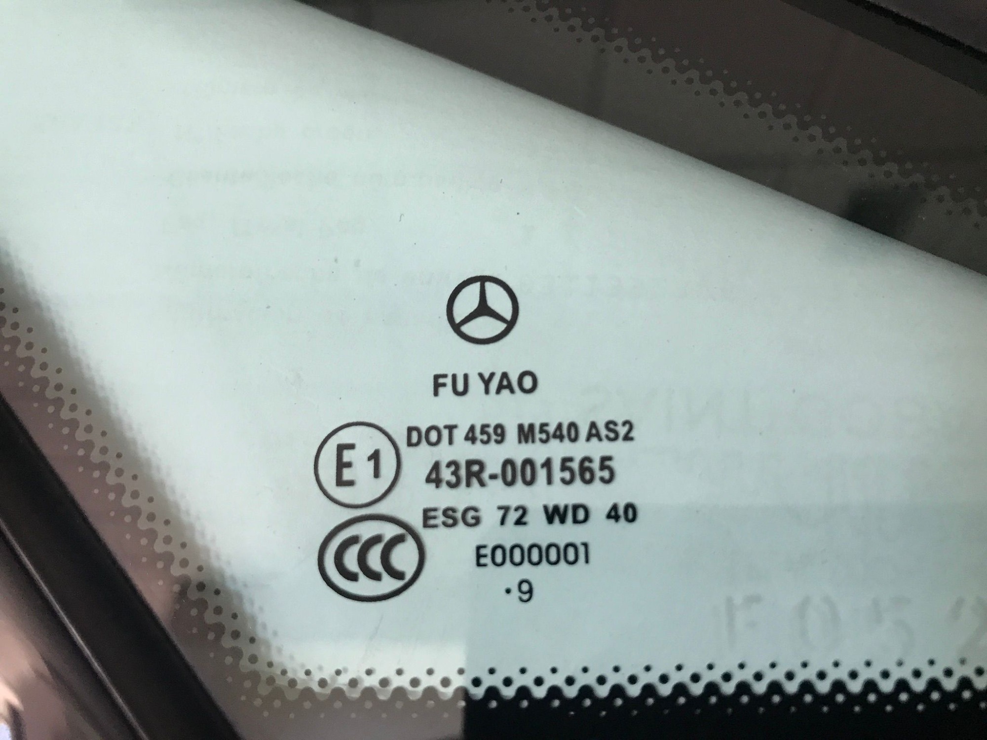

viseon
ELSERGIO, ya le he sacado la foto al serigrafiado de la luna, es otra marca que imagino que según en que zona del país a lo mejor utilizan una marca u otra:
Serigraf-a-Parabrisas" border="0
