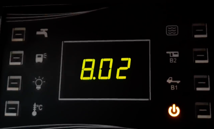

Buenas. Cuando enciendo la centralita, me aparecen unos valores. Alguien sabe que son?
(primero este de la foto y después 9.04) y desaparecen en pocos segundos.
Asturman
Abril 09, 2021, 22:51:05 pm #1 Ultima modificación: Abril 09, 2021, 22:57:36 pm por Asturman
9.04 coincide con la fecha de hoy, aunque puede ser casualidad. Si 8.02 era la hora a la que lo viste está claro que son fecha y hora.

Buena respuesta. Lo que pasa es que hace días que marca lo mismo y a cualquier hora

En eso estoy. Pero la tengo en el taller (por problemas de sondas y del Combi de Truma). Es una Benivan 114
Mingu Cacauet
Cita de: Matteo78 en Abril 10, 2021, 16:23:48 pm¿Puedes poner la marca y el modelo de la centralita?
nordelettronica nr274 creo que es
vivarum
Hola.En la Mclouis que yo tengo viene la misma centralita. Y no lleva reloj que yo sepa. No me ha pasado pero podria ser un código de avería. Ya contarás.
Mingu Cacauet
Cita de: vivarum en Abril 11, 2021, 01:29:06 amHola.En la Mclouis que yo tengo viene la misma centralita. Y no lleva reloj que yo sepa. No me ha pasado pero podria ser un código de avería. Ya contarás.
tiene toda la pinta de ser un código de error pero en el manual no vienen especificados

Se puede probar a escribir un mail a assistenza@nordelettronica.it (si bien dicen que es para profesionales igual contestan). En italiano o inglés, dudo que haya alguien que conteste en castellano, pero nunca se sabe.

En mi Benivan 115 aparecen exactamente las mismas cifras al encender la centralita.
No tengo idea del significado y no le he dado importancia hasta ahora.
A ver si conseguimos saber algo...

Respondieron y con una ràpides increible:
Buongiorno Gentile Cliente
Quei numeri visualizzati inizialmente rappresentano i codice firmware dei dispositivi installati.
Il primo è del pannello comandi mentre il secondo è del derivatore portafusibili.
Quest codici sono molto importanti per l'esatta identificazione del periodo di produzione e delle caratteristiche del dispositivo.
Spero di esserle stato di aiuto.
Cordiali saluti
Matteo Collaut
Customer Service
Buenos dias Estimado cliente
 Los números que se muestran inicialmente representan el código de firmware de los dispositivos instalados.
 El primero es del panel de control, mientras que el segundo es de la derivación del portafusibles.
 Estos códigos son muy importantes para la identificación exacta del período de producción y las características del dispositivo.
 Espero haber sido de ayuda.
