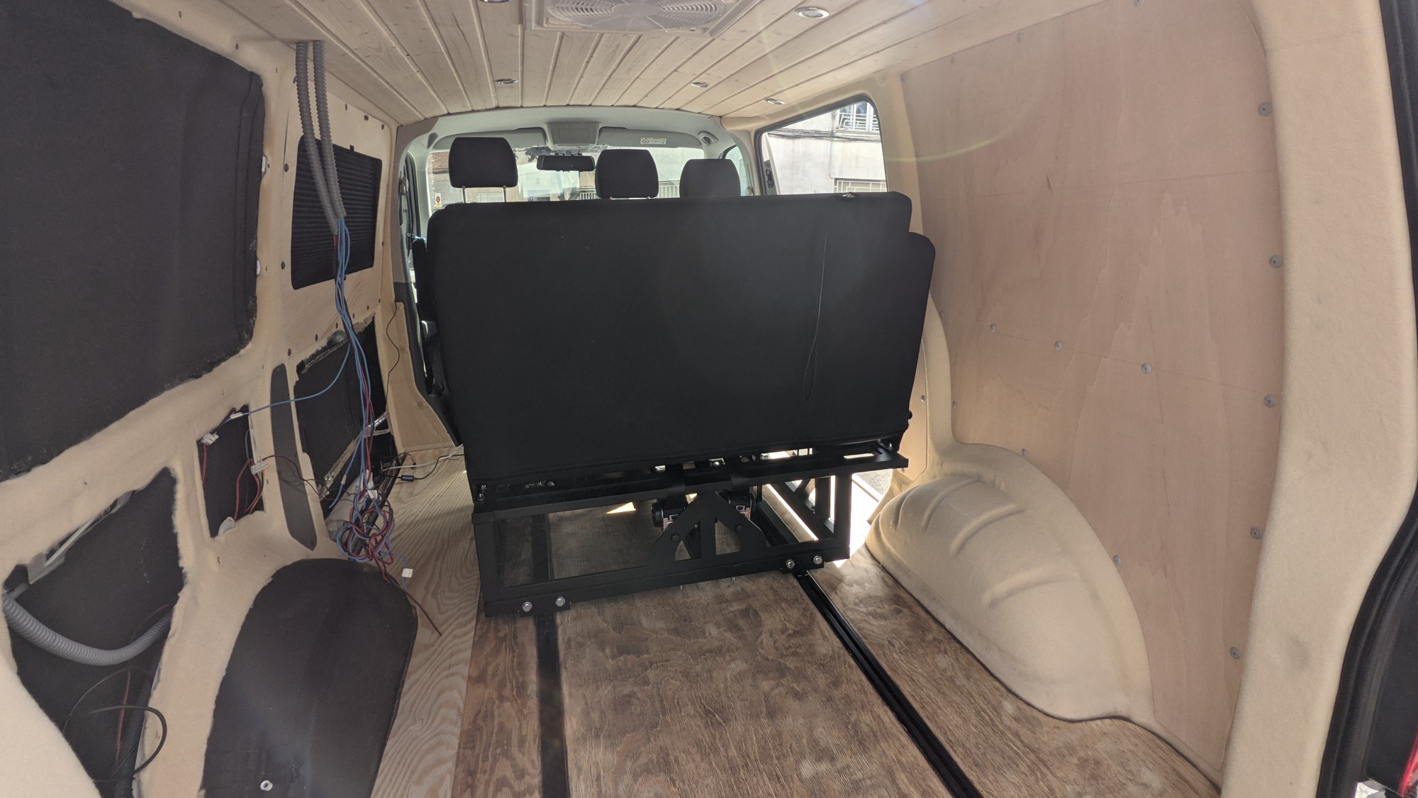

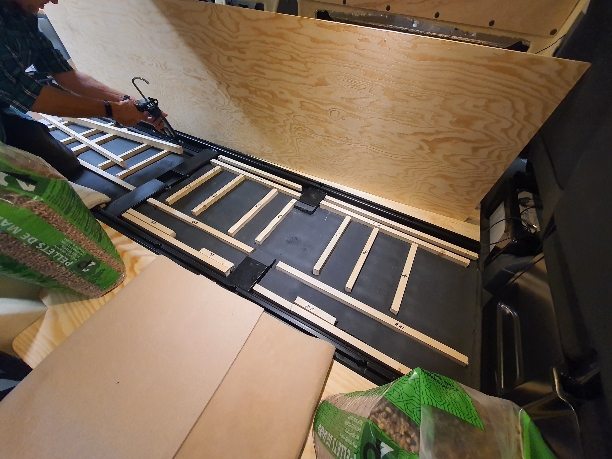

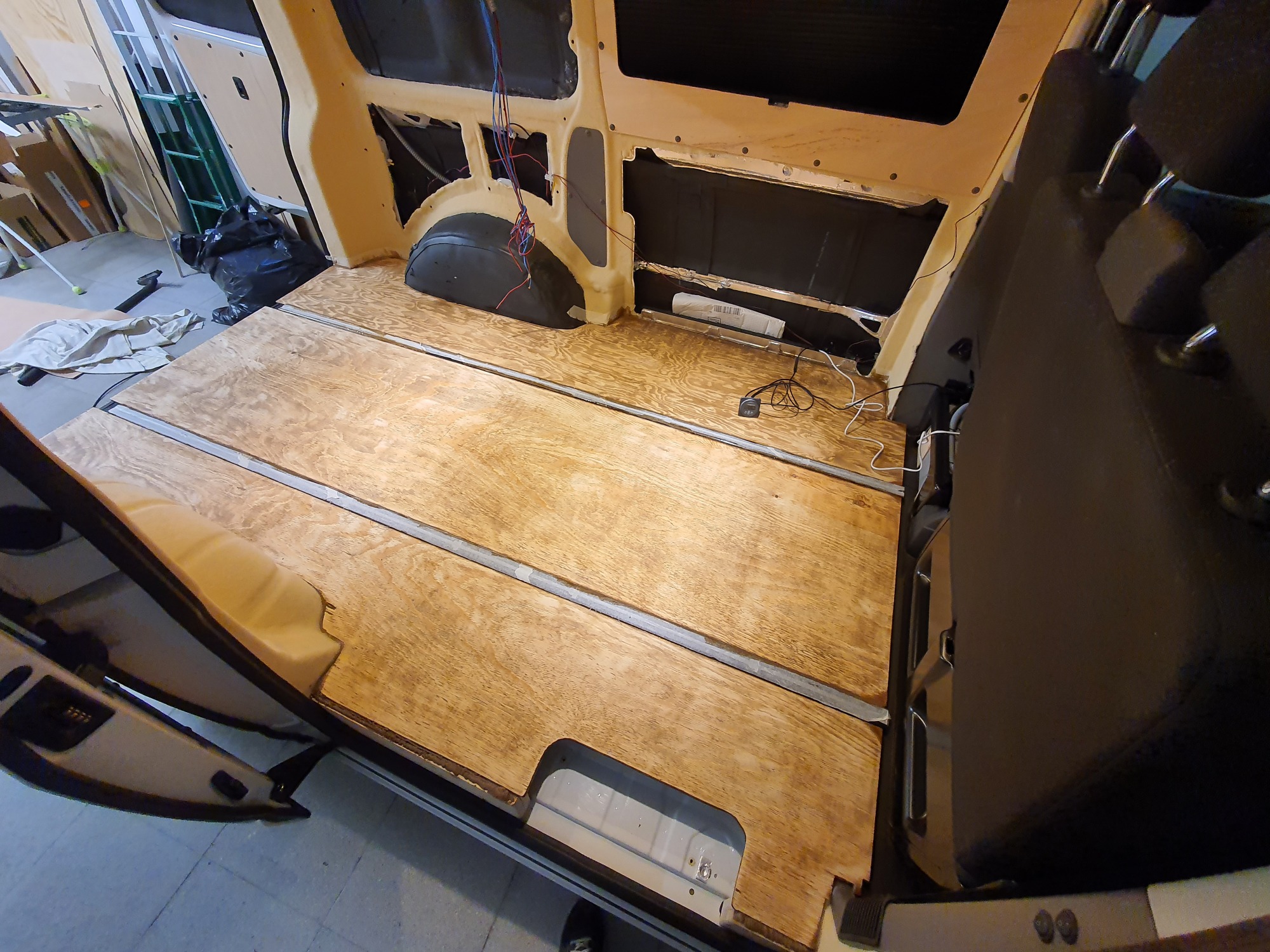

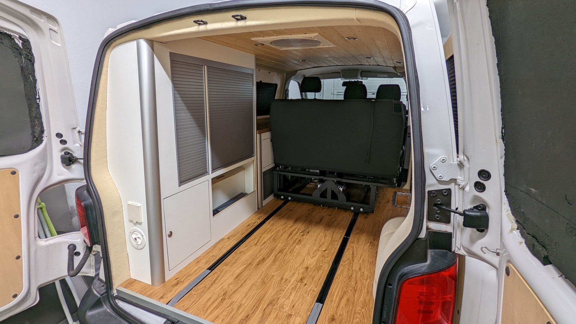

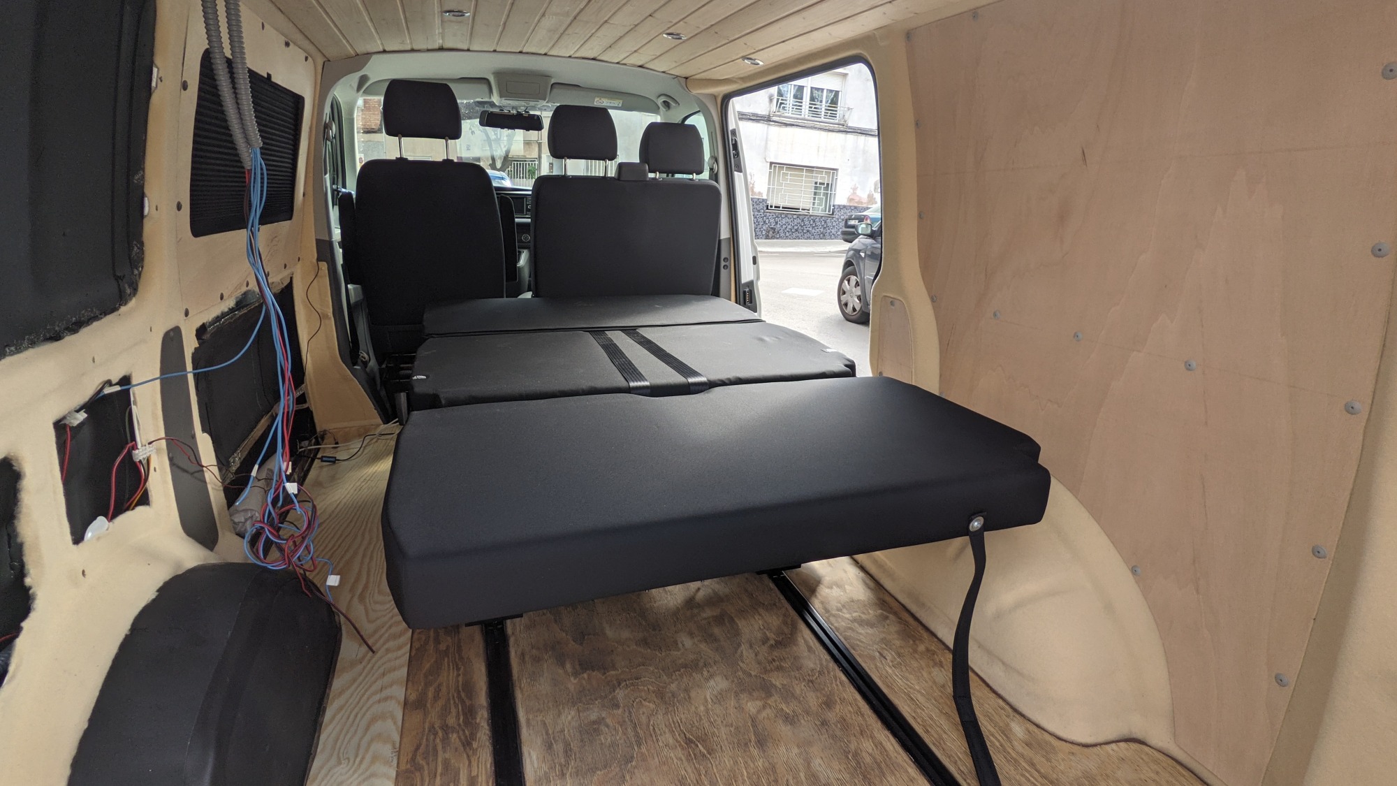

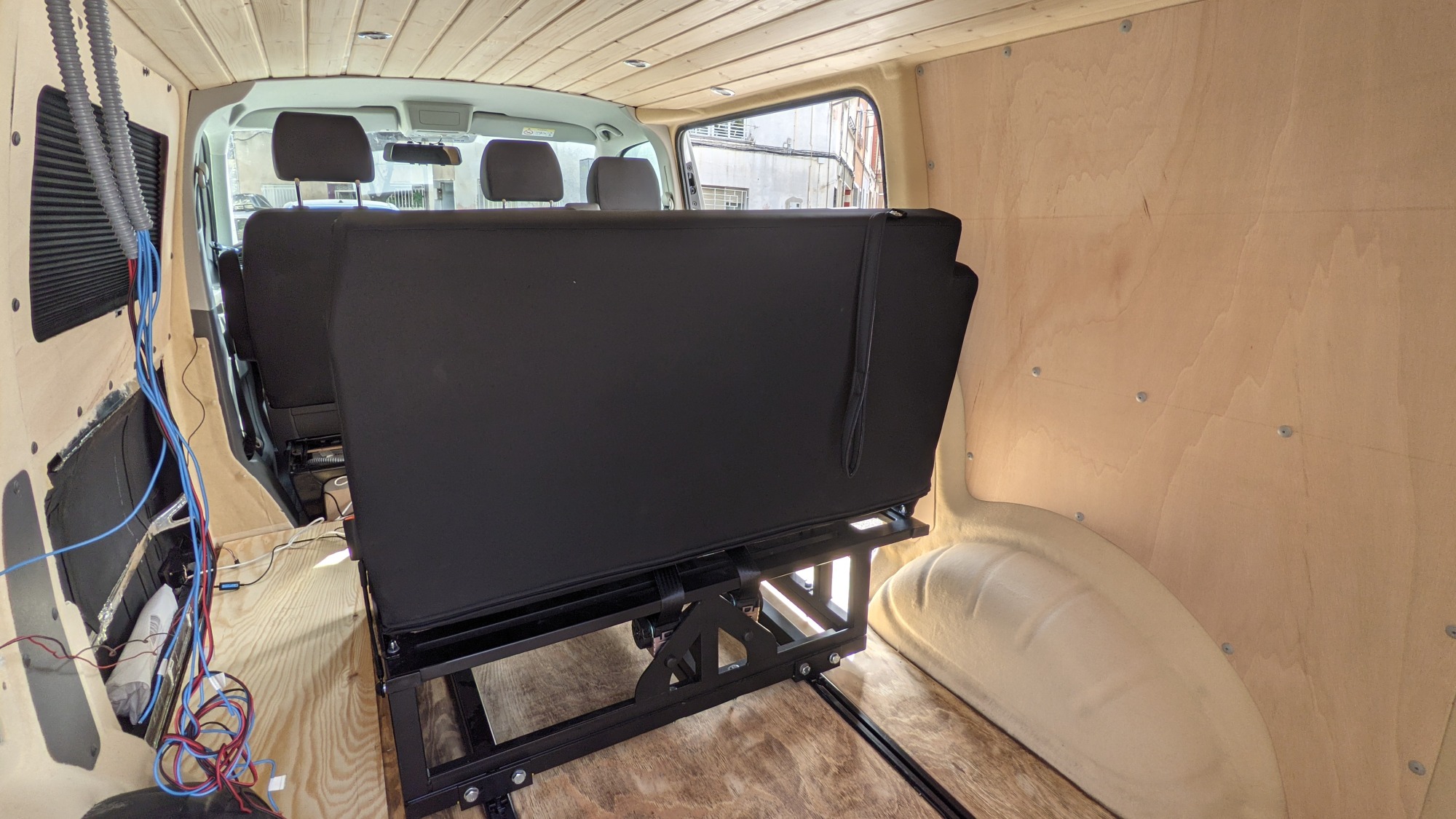

Instalación del suelo técnico una vez instalado el asiento más guías. He optado por aislar todo el suelo con Kaiflex de 20mm y luego con listones, calzar un contrachapado fenólico de 9 mm. Todo fijado mediante 4 tubos de poliuretano monocomponente.

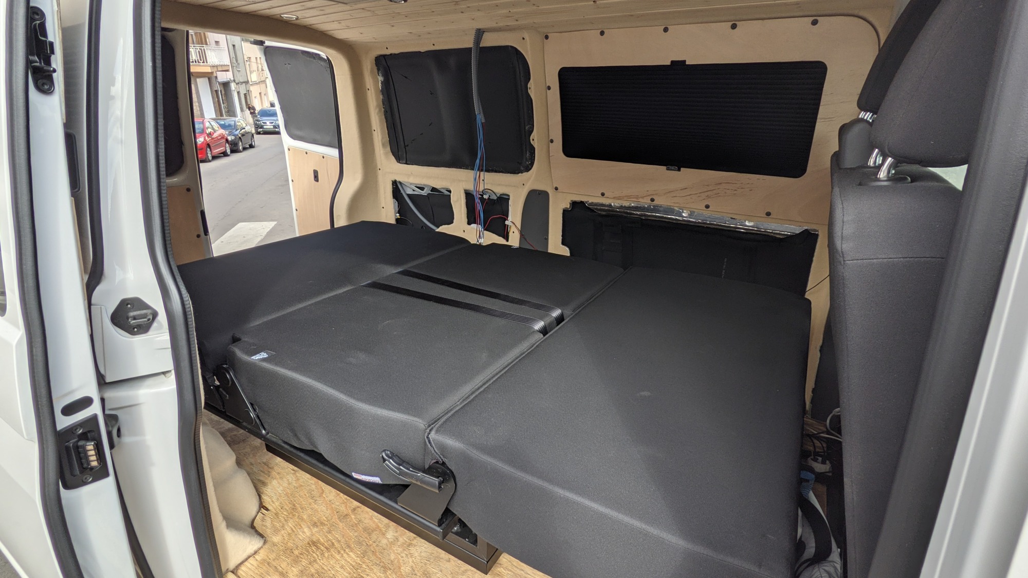

Adjunto fotos con el asiento ya instalado definitivamente en diferentes posiciones.

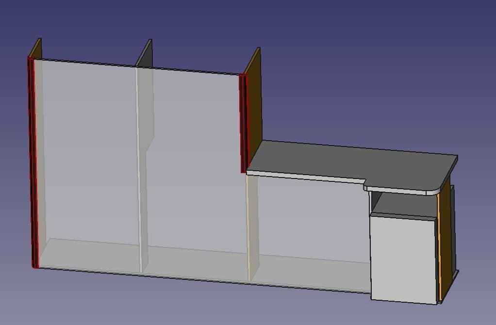

Ahora estoy realizando el diseño del mueble con un programa de modelado llamado FreeCAD (programa gratuito que utilizamos 4 gatos) similar a SolidWorks. Adjunto una captura del planteamiento que tengo hecho hasta ahora.

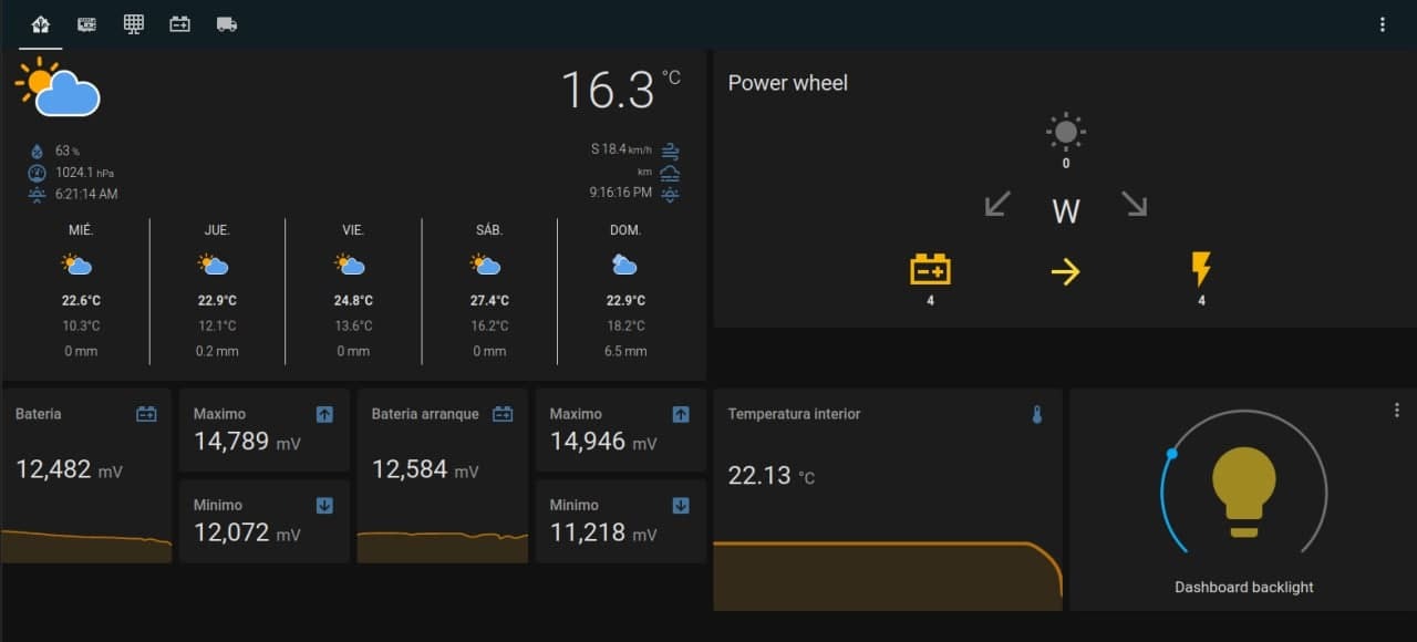

Por otro lado, he instalado una Raspberry Pi 4 con un touch display de 7" (todo consume unos 3 ~ 4 W) para comunicar por un lado con el regulador solar del fabricante Victron Energy tipo MPPT 75|15, y por otro lado con el monitor de batería BMV702 tambien de Victron Energy (version lowcost de 50€, pues el original vale ~200€).
La idea es monitorizar toda la información que proporcionan estos componentes y generar una base de datos en InfluxDB, y así poder consultarlos en Grafana.
Por otro lado, voy a integrar un conocido proyecto de automatización llamado Home Assistant para las metricas anteriormente mencionadas, y añadir niveles de depósitos, sensores de movimiento y temperatura inalambricos zigbee, deteccion de presencia mediante rastreo de bluetooth, rastrear posición GPS, etc.

Tengo una primera versión muy prematura en marcha, comunicando con el protocolo VE.direct con los dos componentes de Victron Energy. Adjuntaré capturas cuando lo tenga todo más decente.
cabraliebre

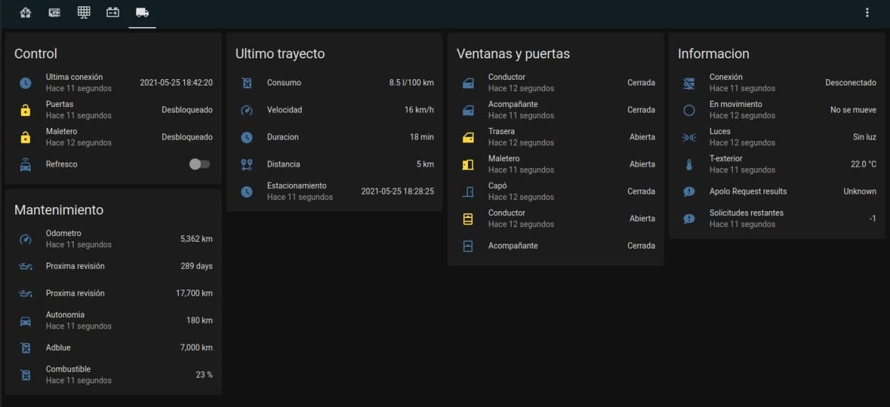

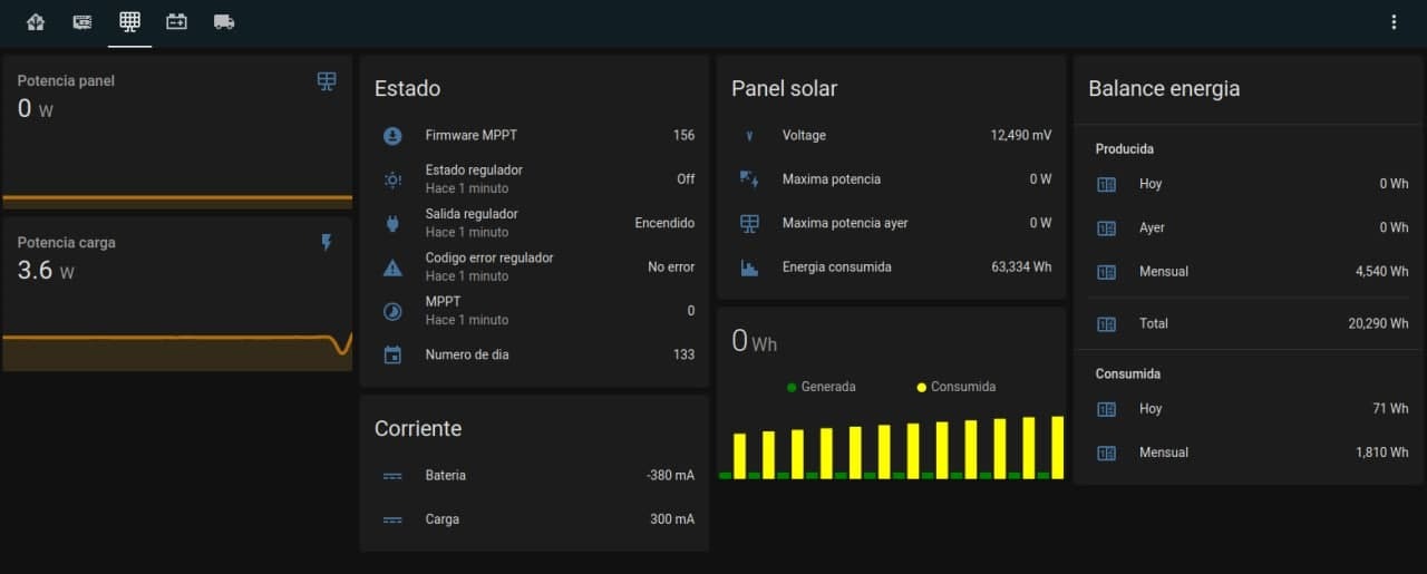

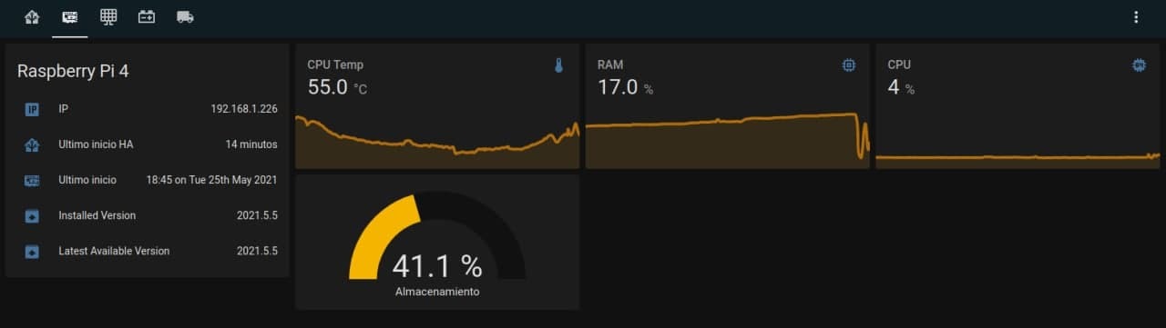

Adjunto unas capturas de pantalla de lo que se puede visualizar hasta ahora.
Primera pagina, donde se puede ver un vistazo rapido del sistema de la prevision del tiempo de la ubicacion actual, power wheel de potencias, voltages de bateria primaria y secundaria,
Segunda pagina; estado general de la raspberry.
Tercera pagina; situacion actual del regulador solar.

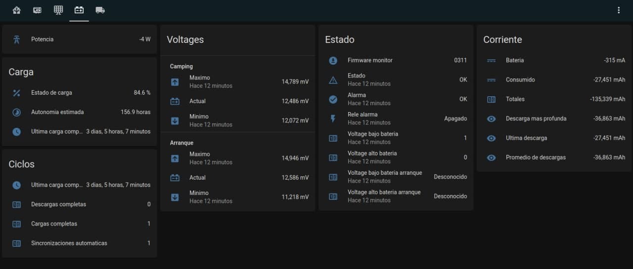

Cuarta pagina; estado del monitor de bateria con algunos datos realmente interesantes.
Quinta y ultima pagina; estado del vehiculo y su ubicación.

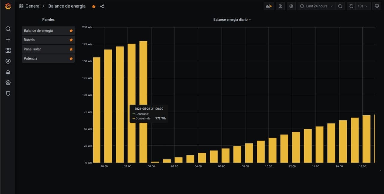

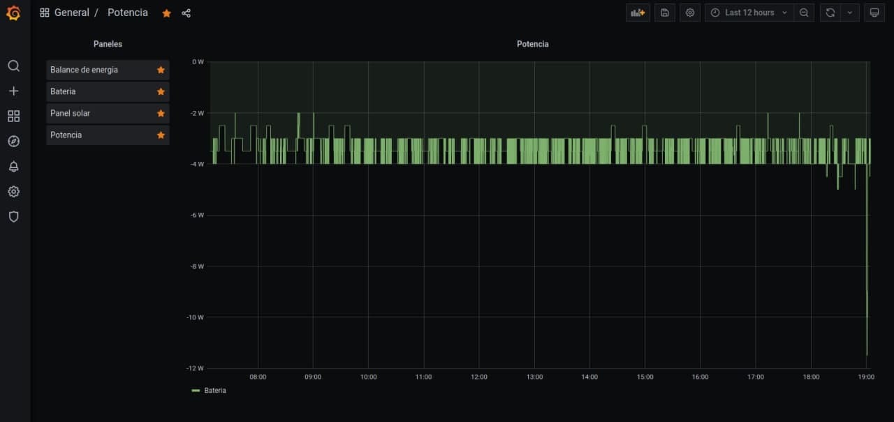

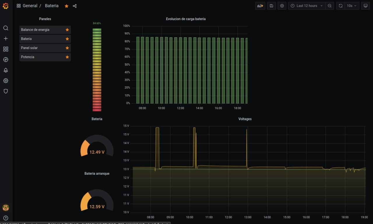

Por ultimo, adjunto algunas capturas del grafana para ver la capacidad y potencial que tiene. Desde luego, el limite lo pone la imaginacion.

Me gusta la idea de automatizar todo con homeassistant. Tengo curiosidad, ¿los datos del vehículo (consumo, estado de las puertas, etc.) como los sacas, has pinchado un adaptador bluetooth al conector OBD? ¿Las fotos del dashboard son de grafana o es la interfaz lovelace de hass?
¿Piensas hacer público el proyecto y la configuración de hass? Seguro que hay gente interesada en colaborar.

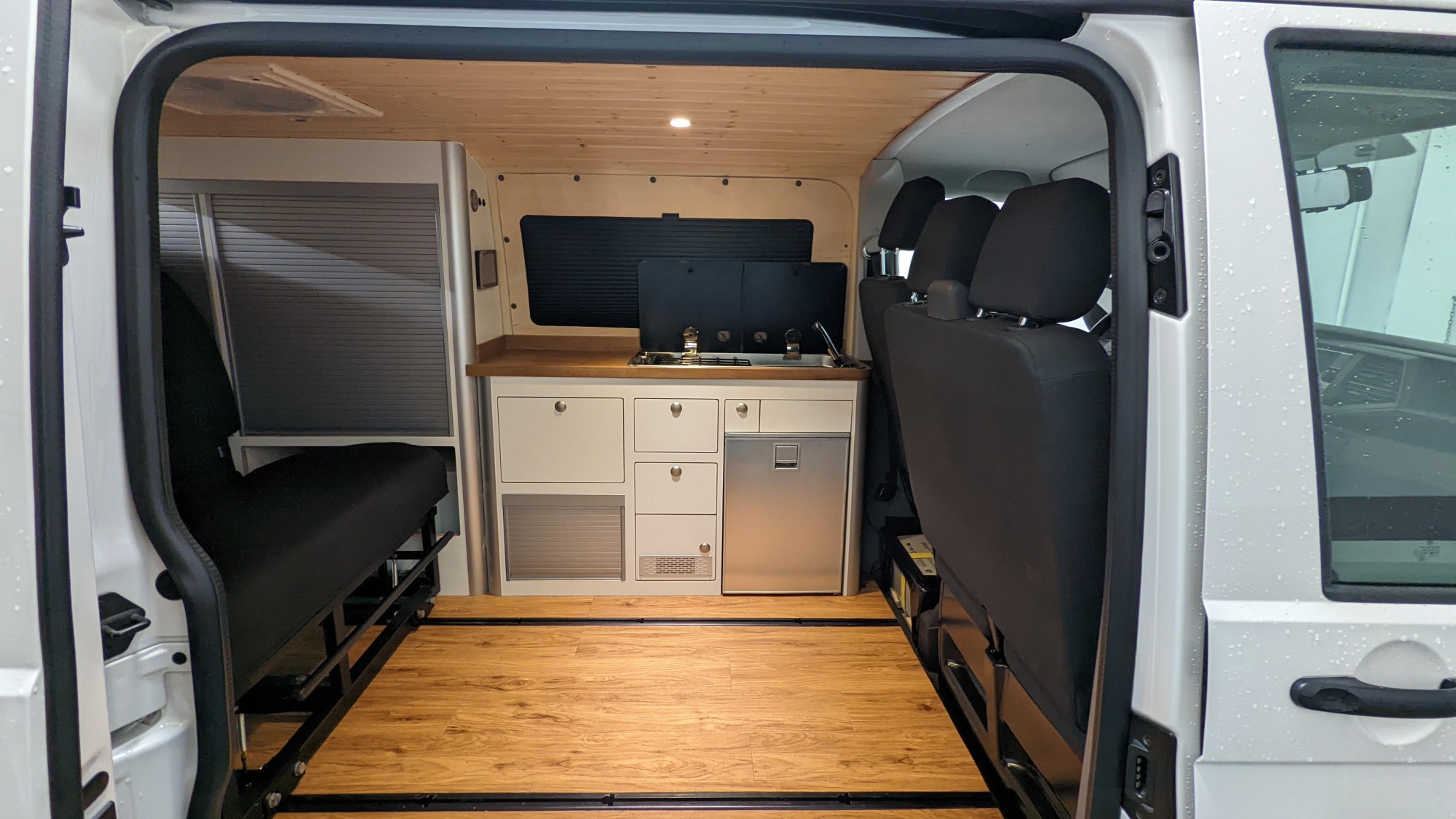

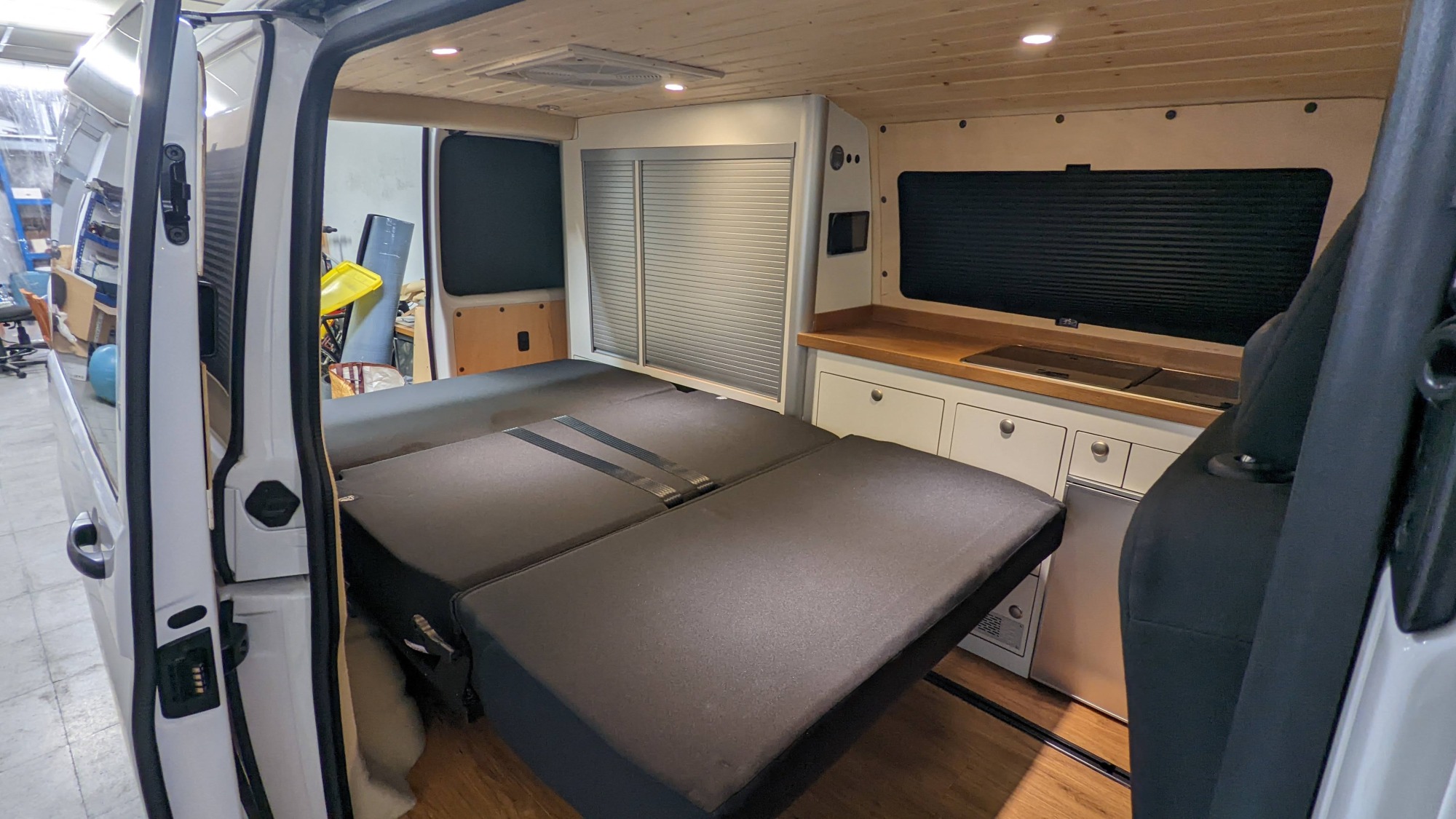

Hago una actualización de todo el proceso. Desde hace algo más de un año ya la tengo terminada y homologada como autocaravana.
Adjunto fotos varias del proceso.

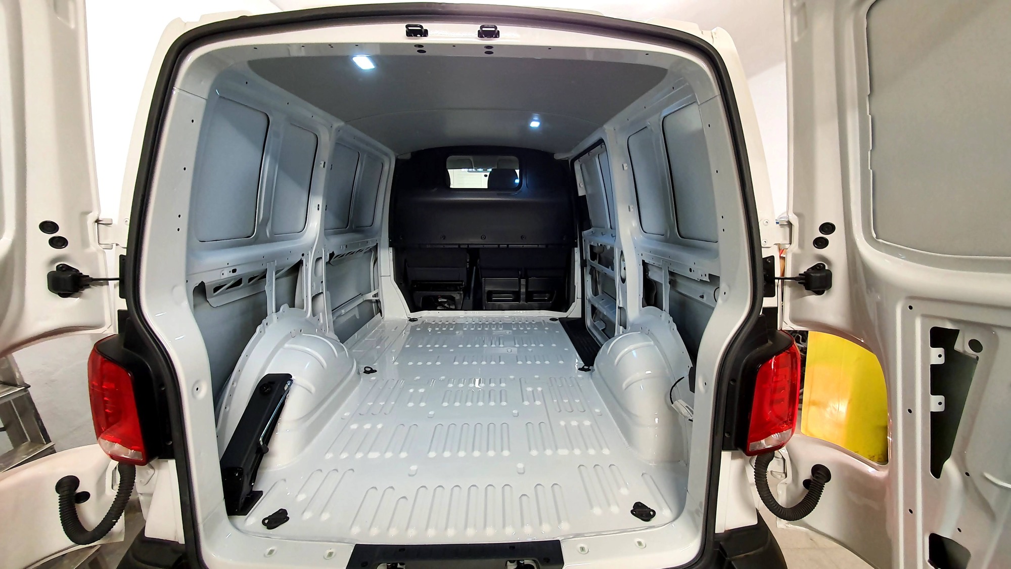

Así es como estaba la furgoneta cuando la compre, de km cero.

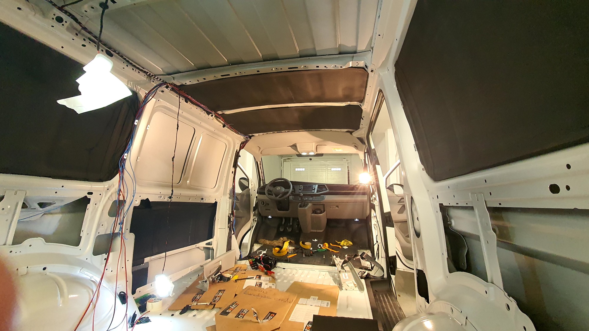

Diferentes labores de aislamiento tanto acustica como termicamente.

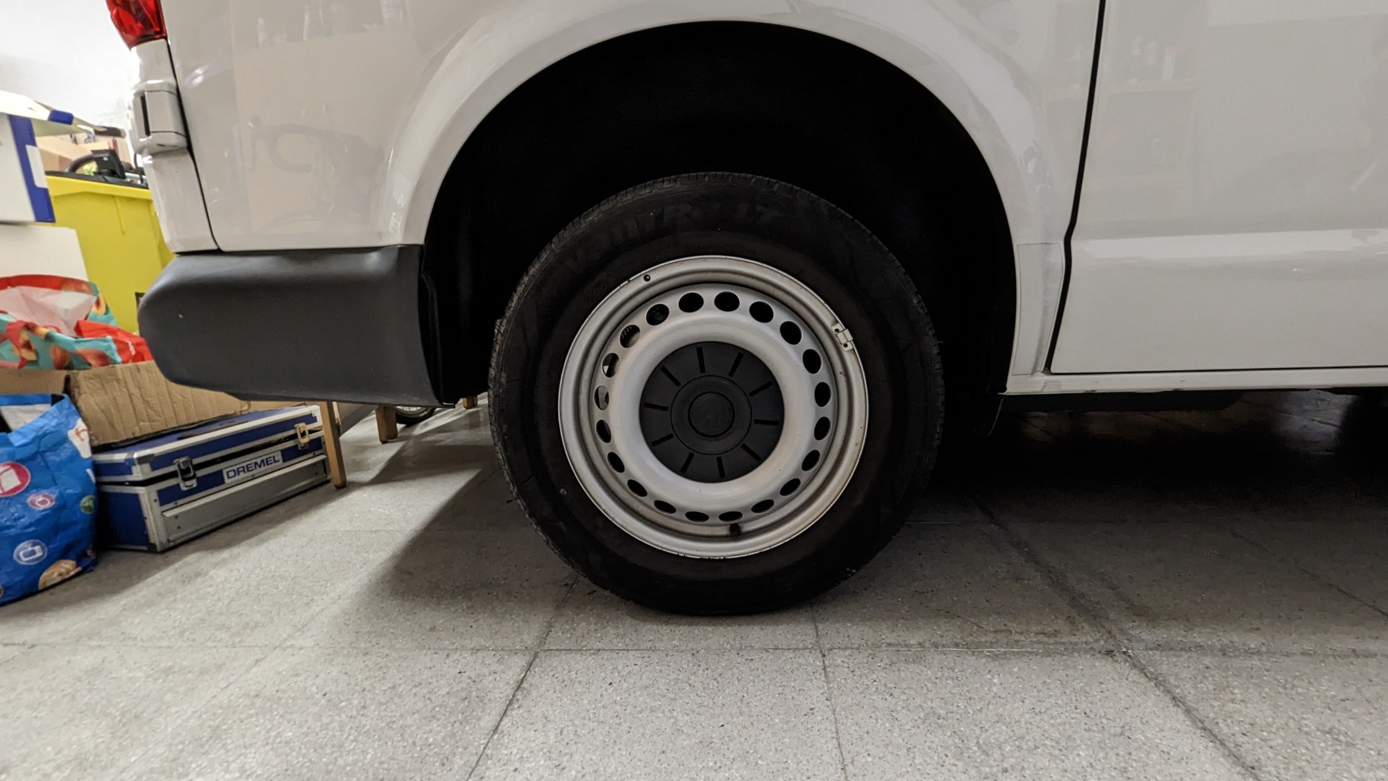

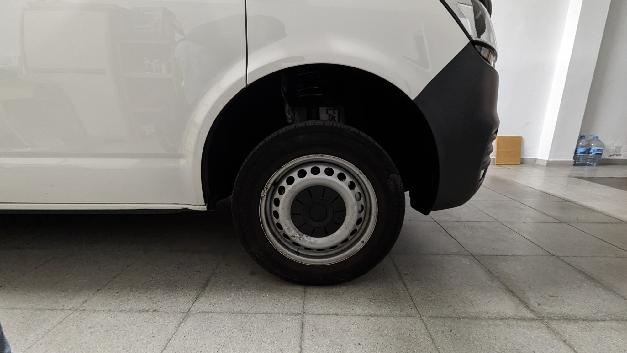

Por ultimo, cambie los muelles por unos mas reforzados que no requeiren de homologación. Así recupero los 3cm que habia perdido por el peso de la camperizacion. La mejora en carretera es tremenda!

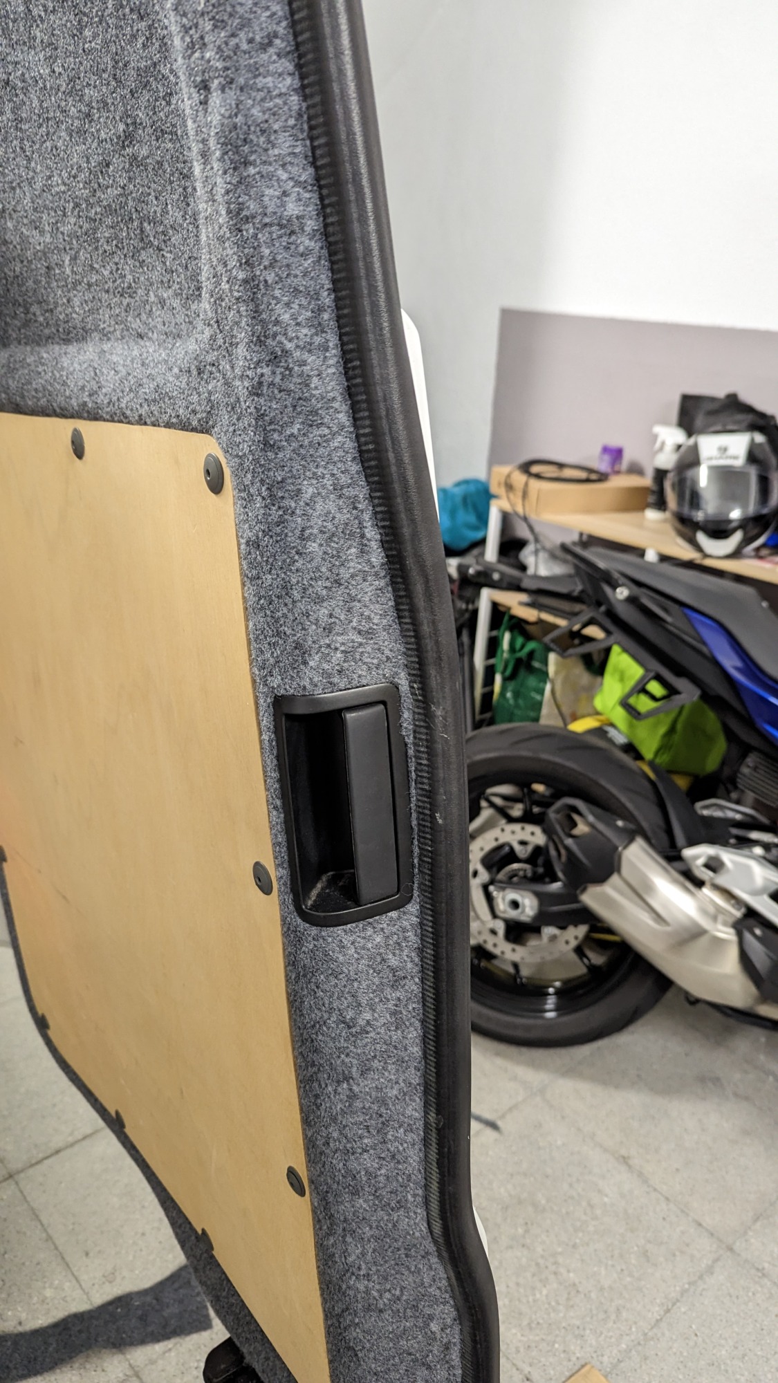

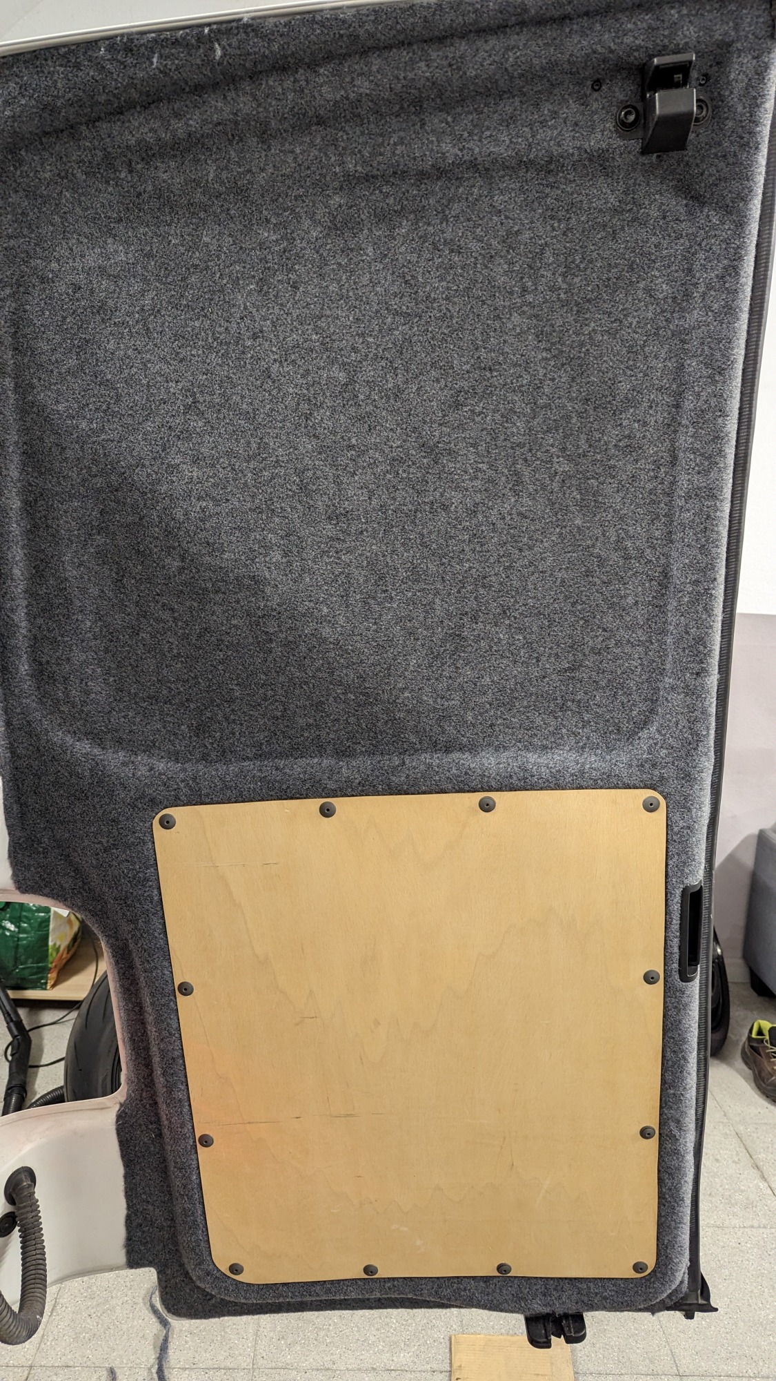

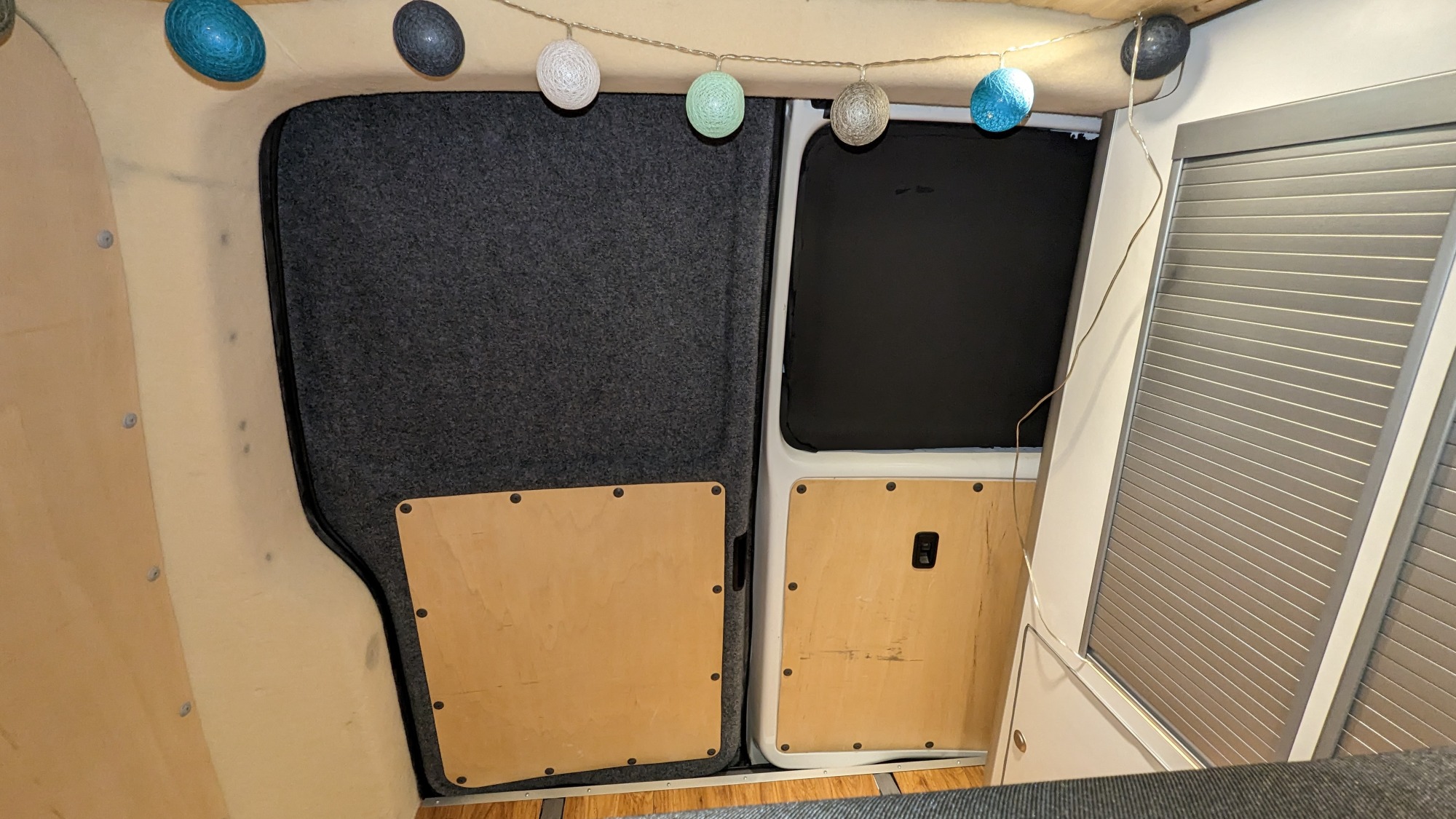

De los ultimos bricos, tapizar las puertas por tema estetico y para evitar la condensación, pues el principal uso que le doy es para ir a la montañana y a veces la diferencia de temperatura es extrema.
