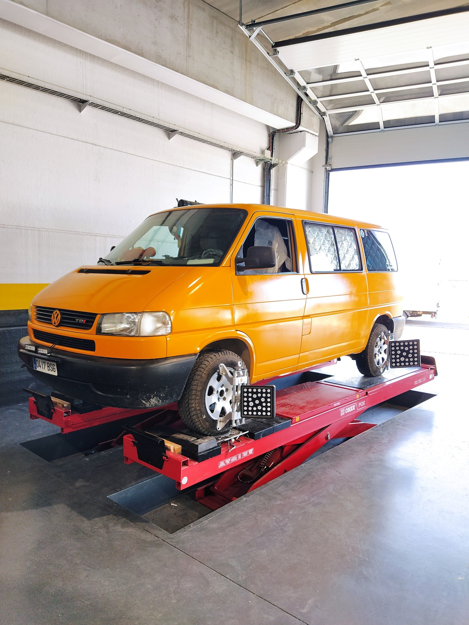

Buenos días señores!!! Me dispongo a elevar de altura la furgo ya que debido a estas restricciones solo podemos salir por la provincia.
Estado mirando muchos post de gente que ha realizado lo mismo o trabajos similares.
Voy a poner fotos del proceso y de las pruebas realizadas  ;D  ;D  ;D  ;D
Pistoncillo al ataquerrr

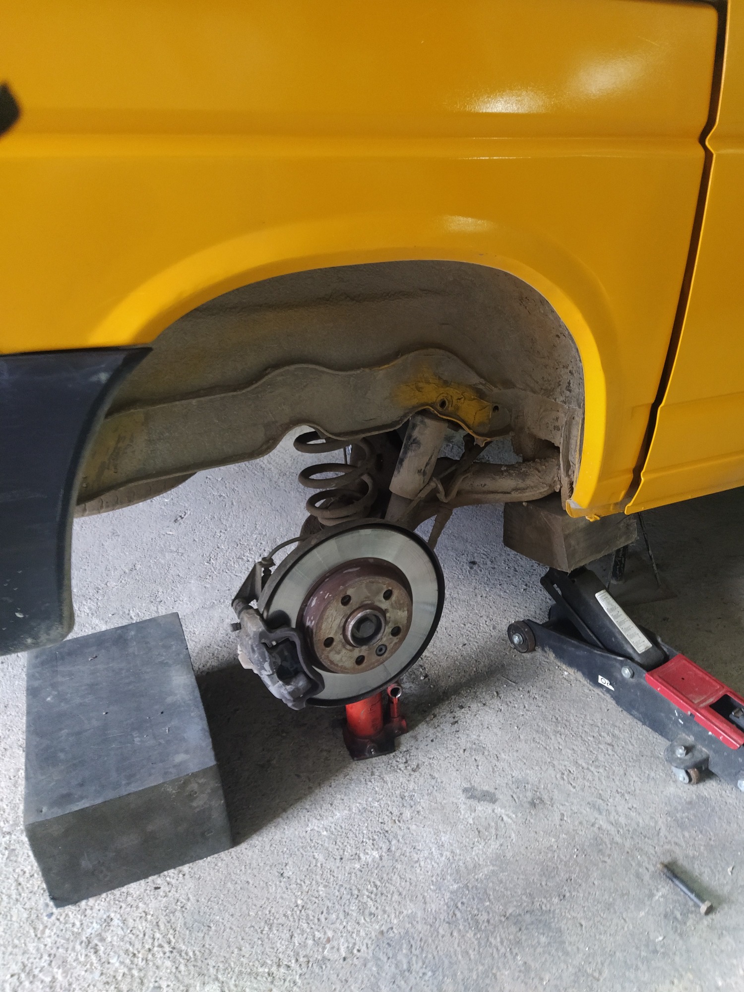

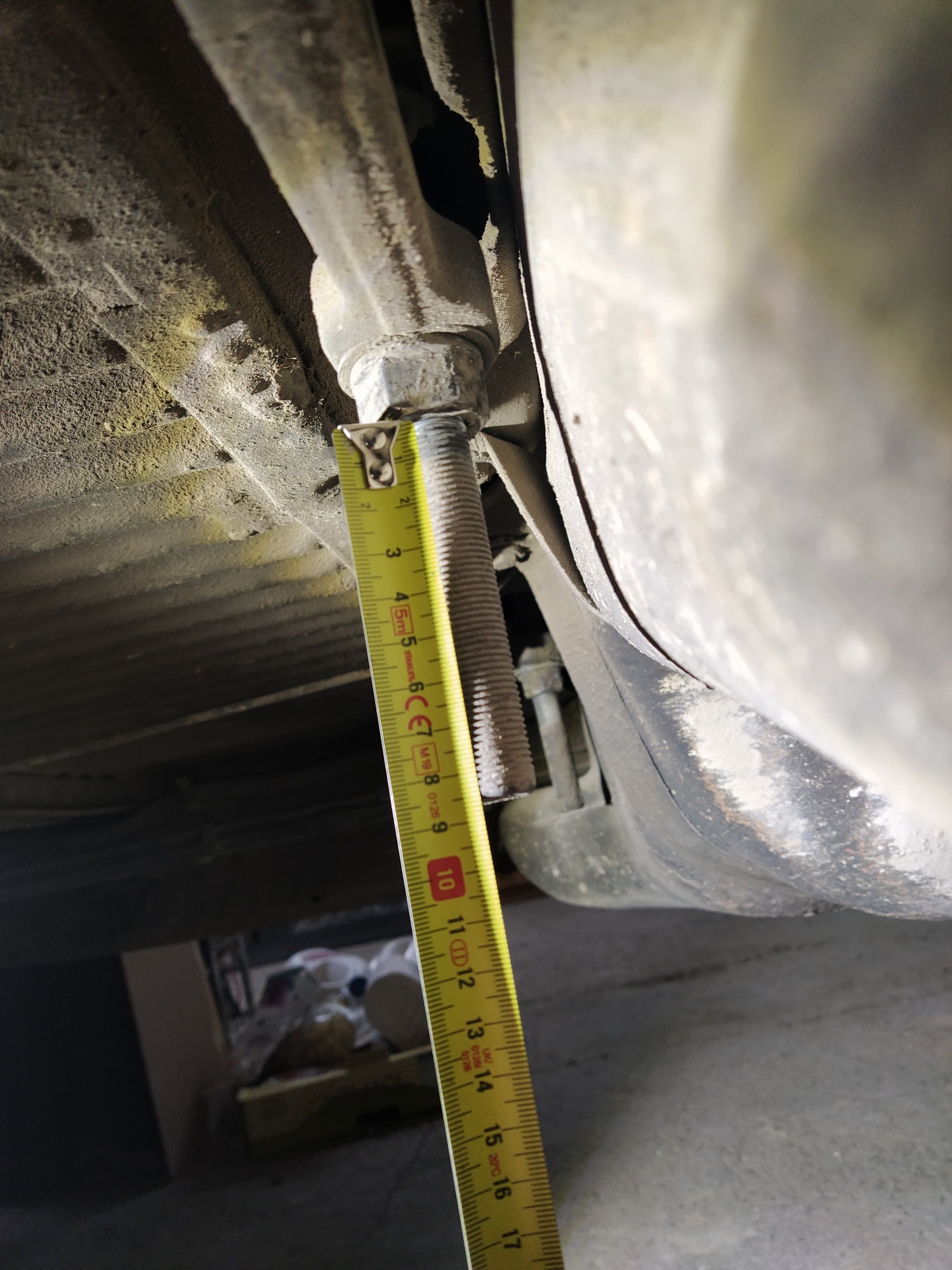

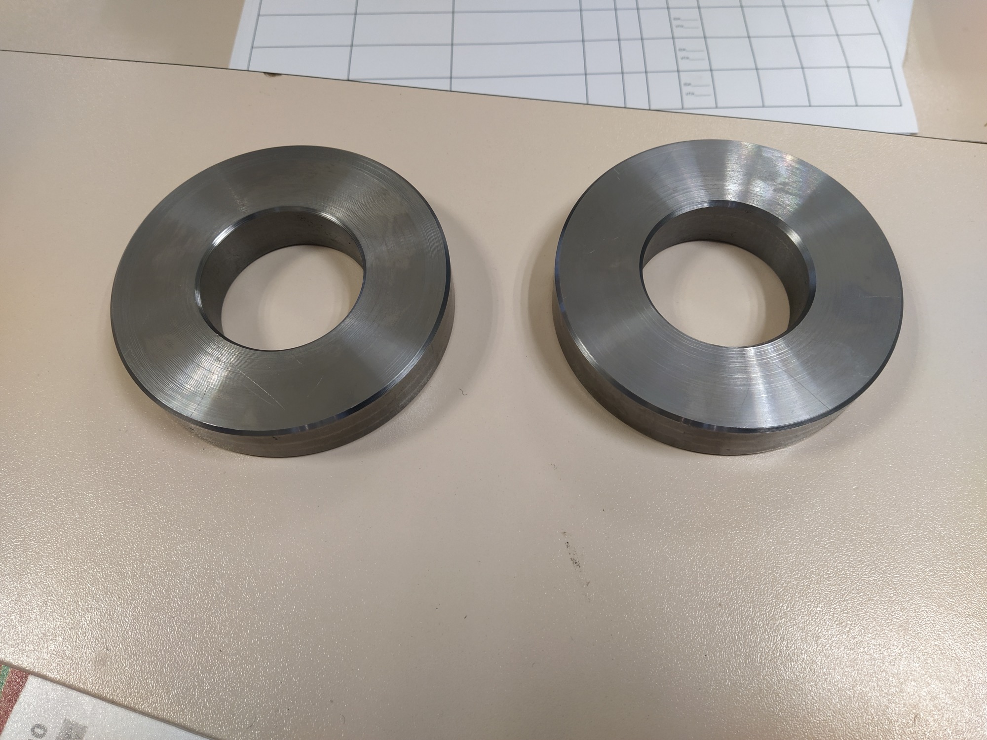

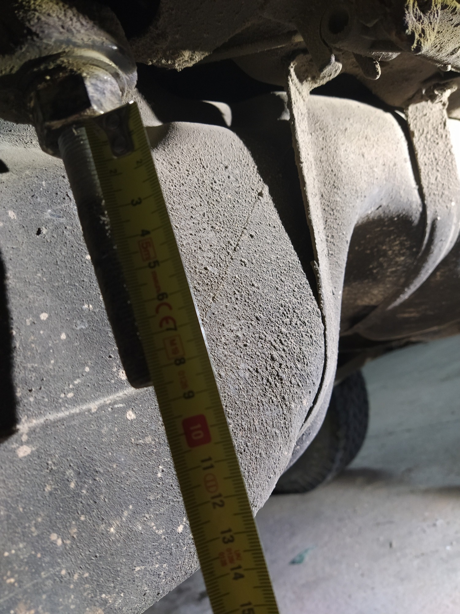

En las fotos de arriba tengo los casquillos a medida para poner en los muelles traseros y una 27 acodada para la torsión delantera.

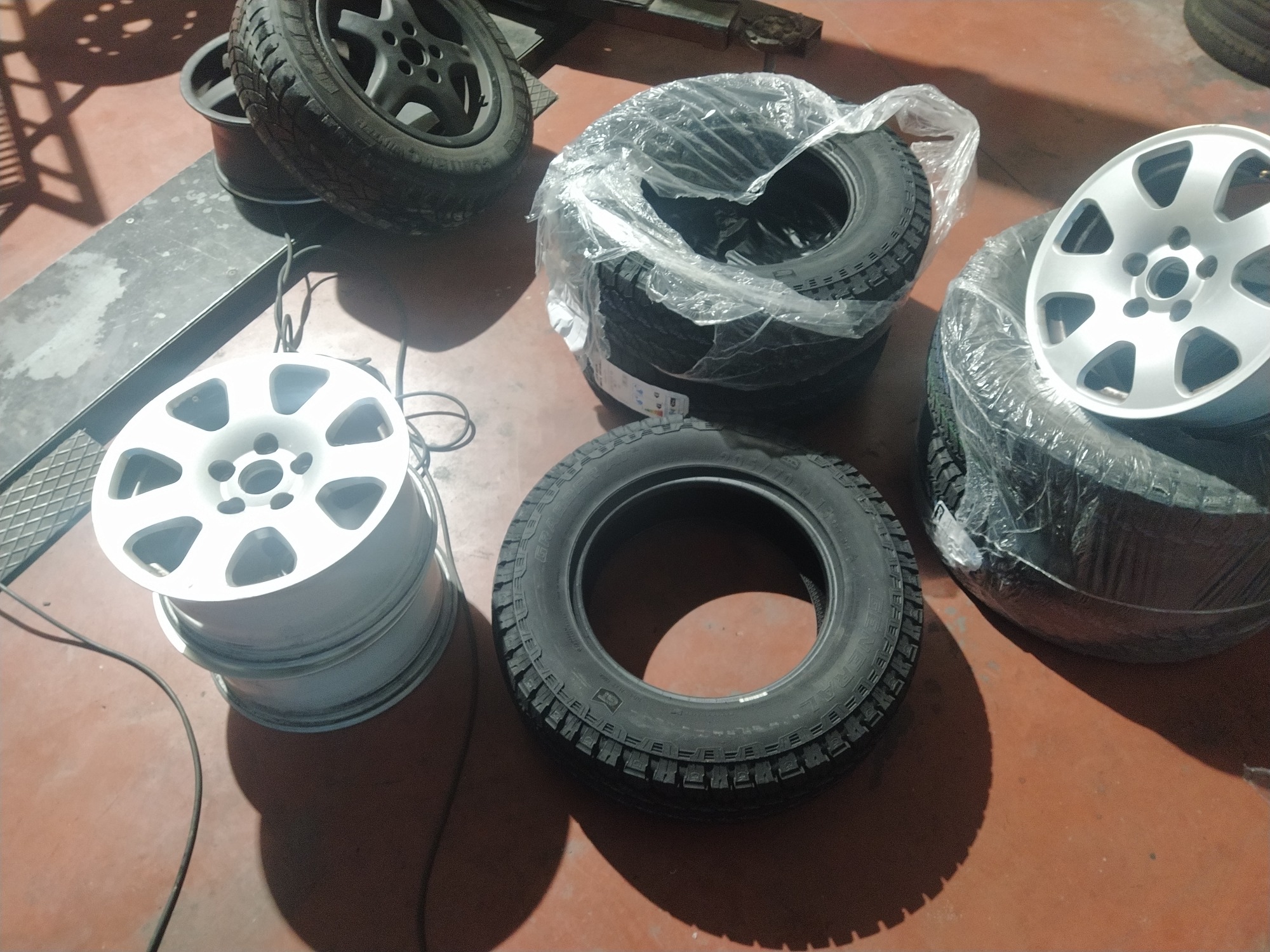

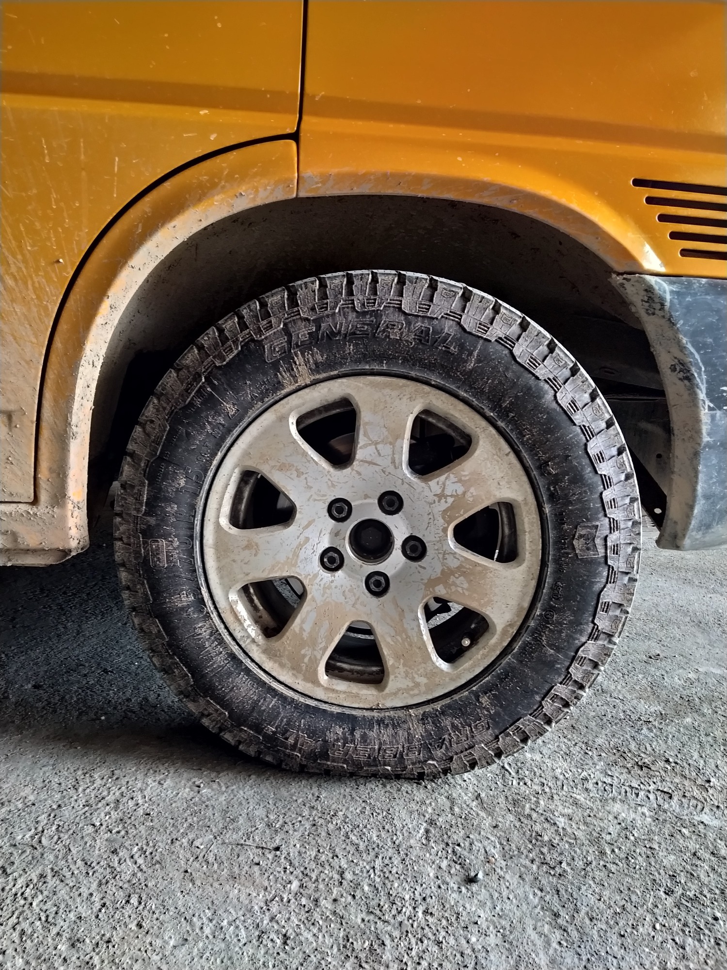

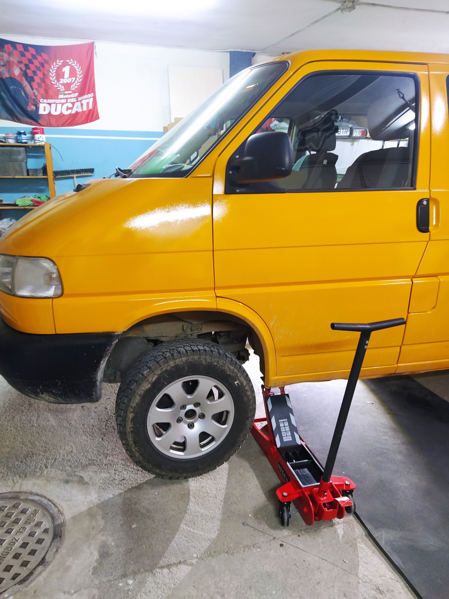

Primero pusimos unas General Grabber AT3 y nos fuimos a probar a la tierra. ERRORRR la suspensión estaba muerta no lo siguiente!!!!
adjunto unas fotos de donde fuimos a probar la furgo.
PISTONCILLO

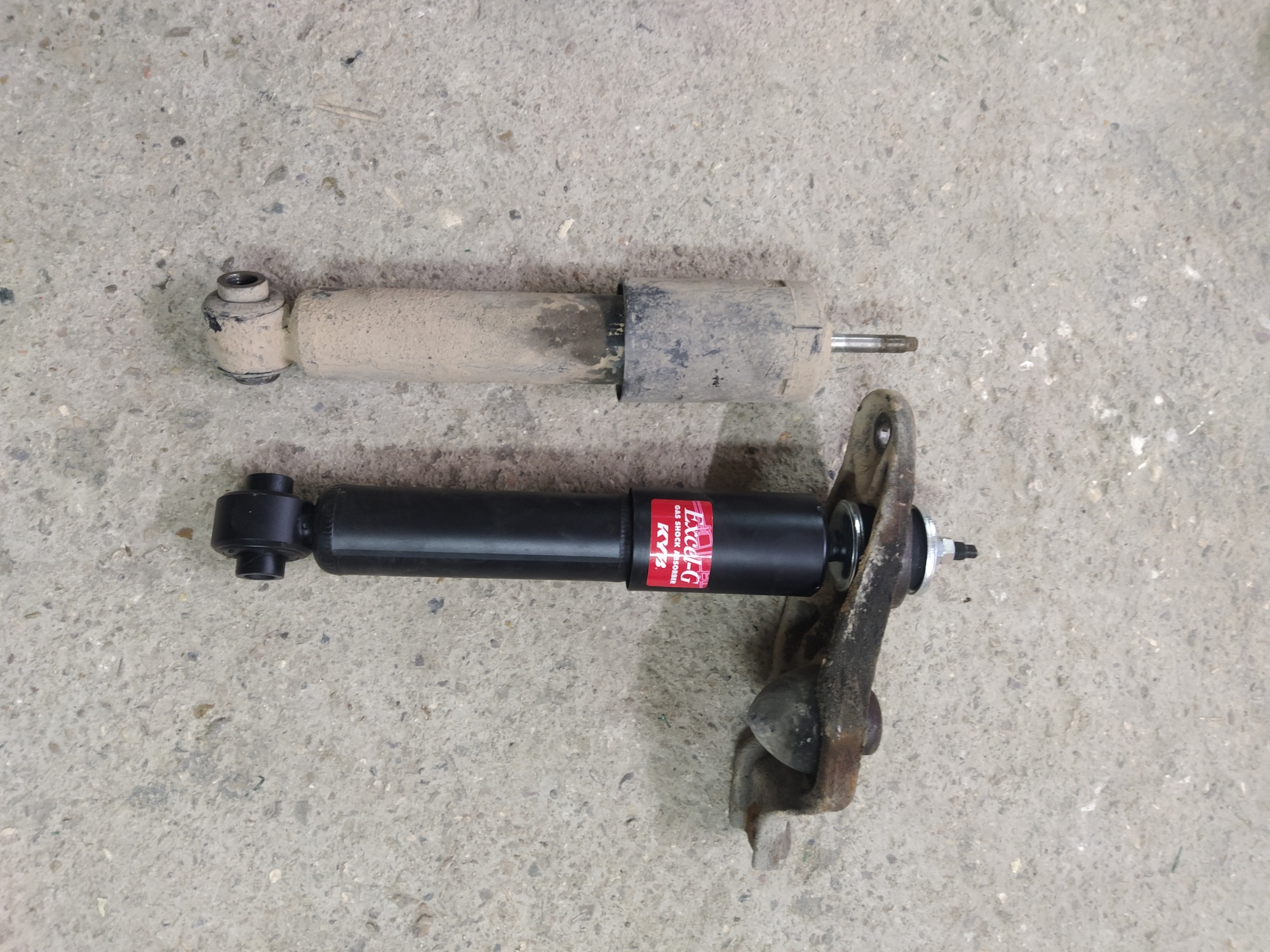

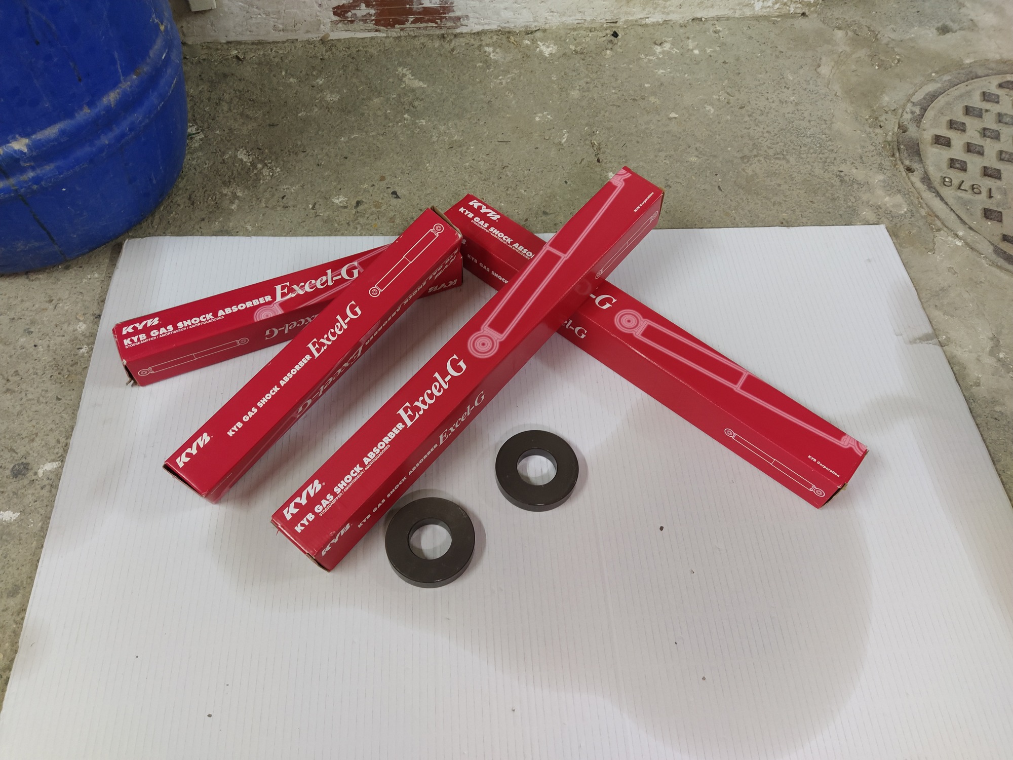

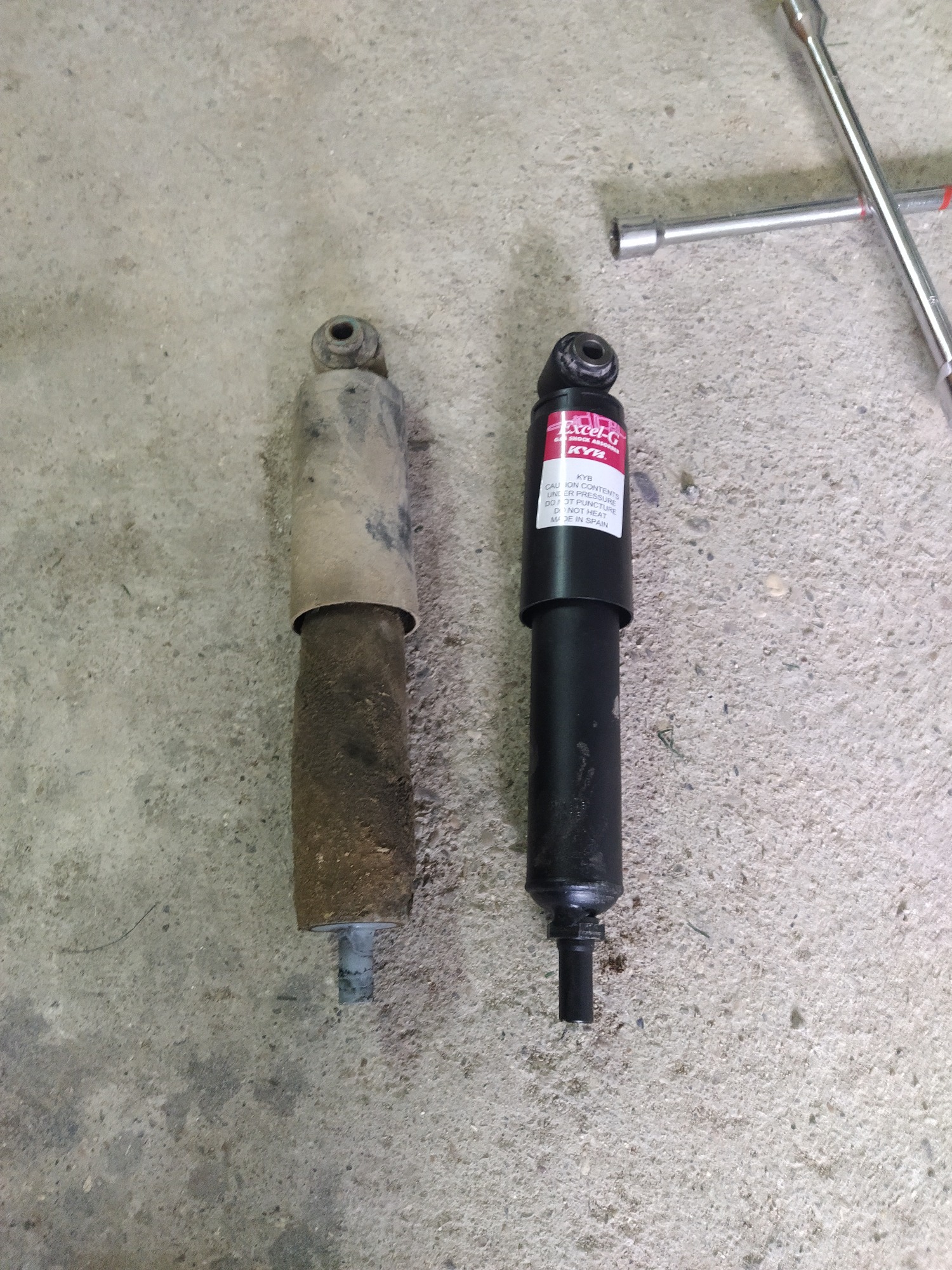

Al dia siguiente fui a la tienda de recambio de al lado del curro y pille unos KYB de gas que se noto mogollón nada mas ponerlos.
Por cierto los calces traseros son de 20mm. Son suficientes para igualar con la delantera y no dar el cante!!

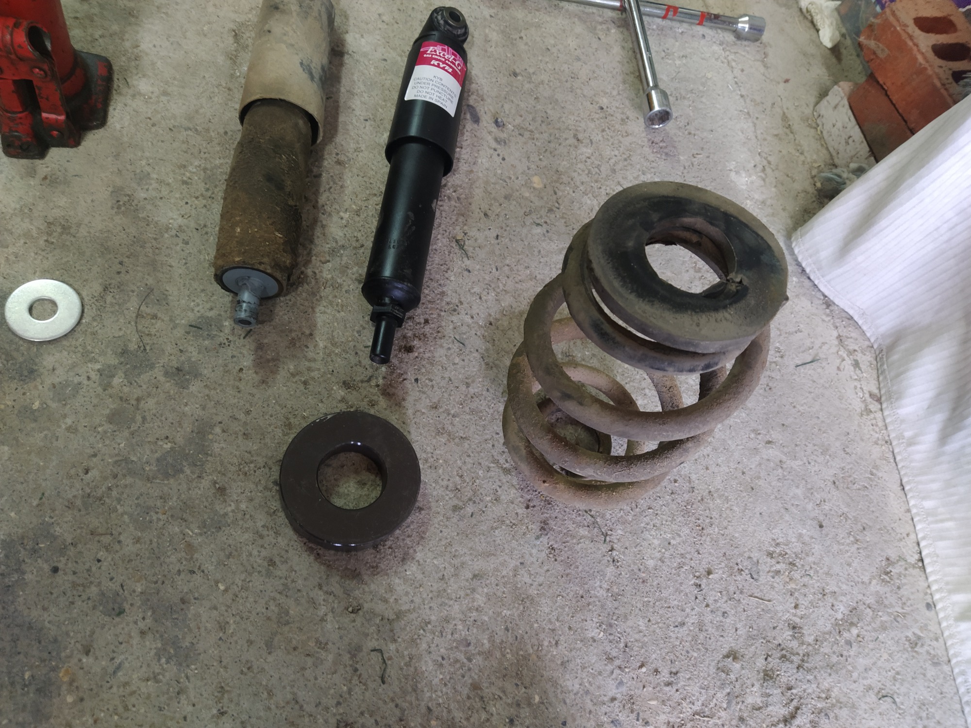

Ademas ya me lié con los calces traseros y la torsión delantera.
Limpieza de alojamientos y colocación de gomas nuevas y este es el resultado:

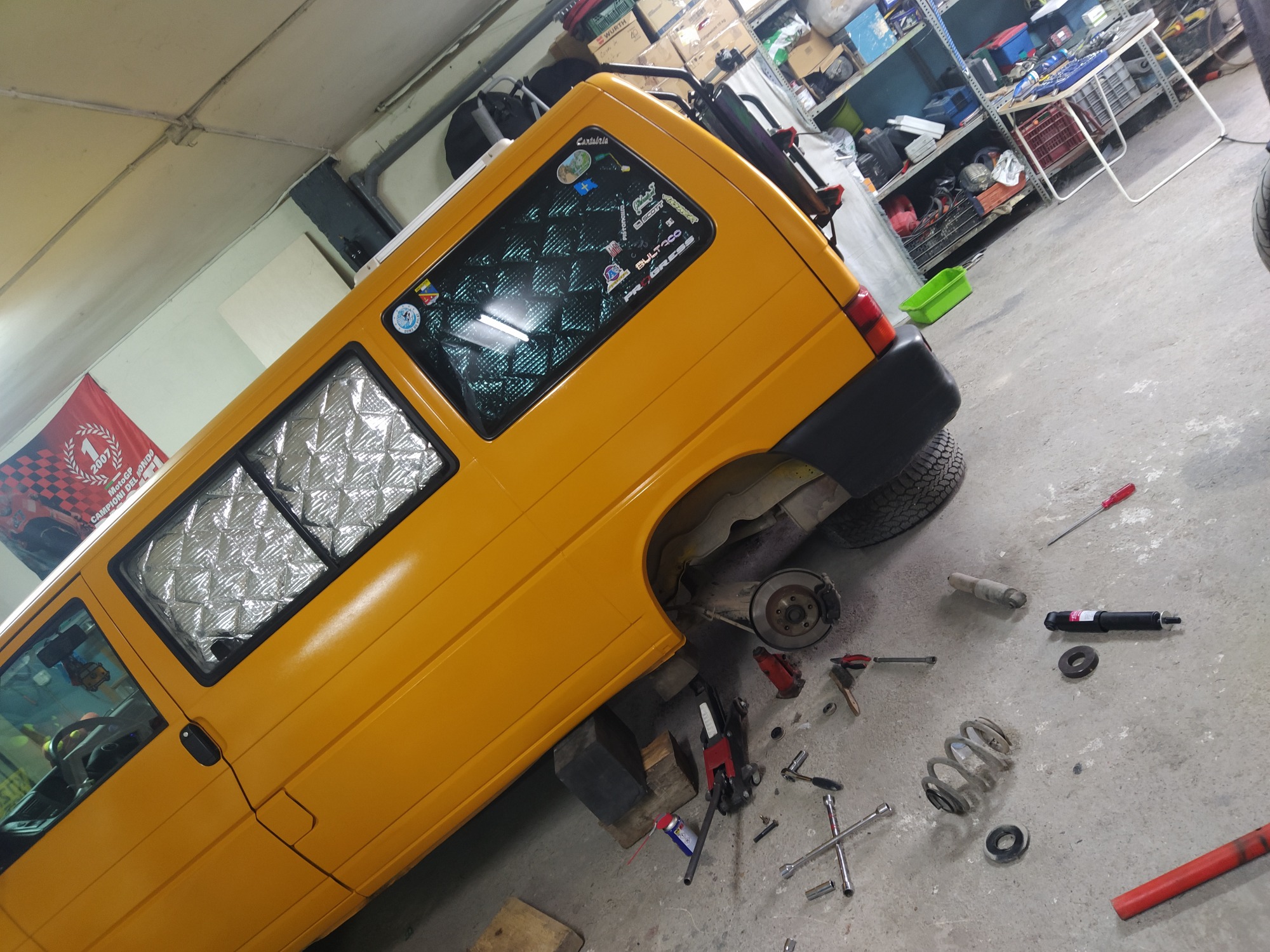

PISTONCILLO
MAS FOTOS DEL PROCESO. QUE NO FALTEN!!!!!!!!!!!!
PISTONCILLO

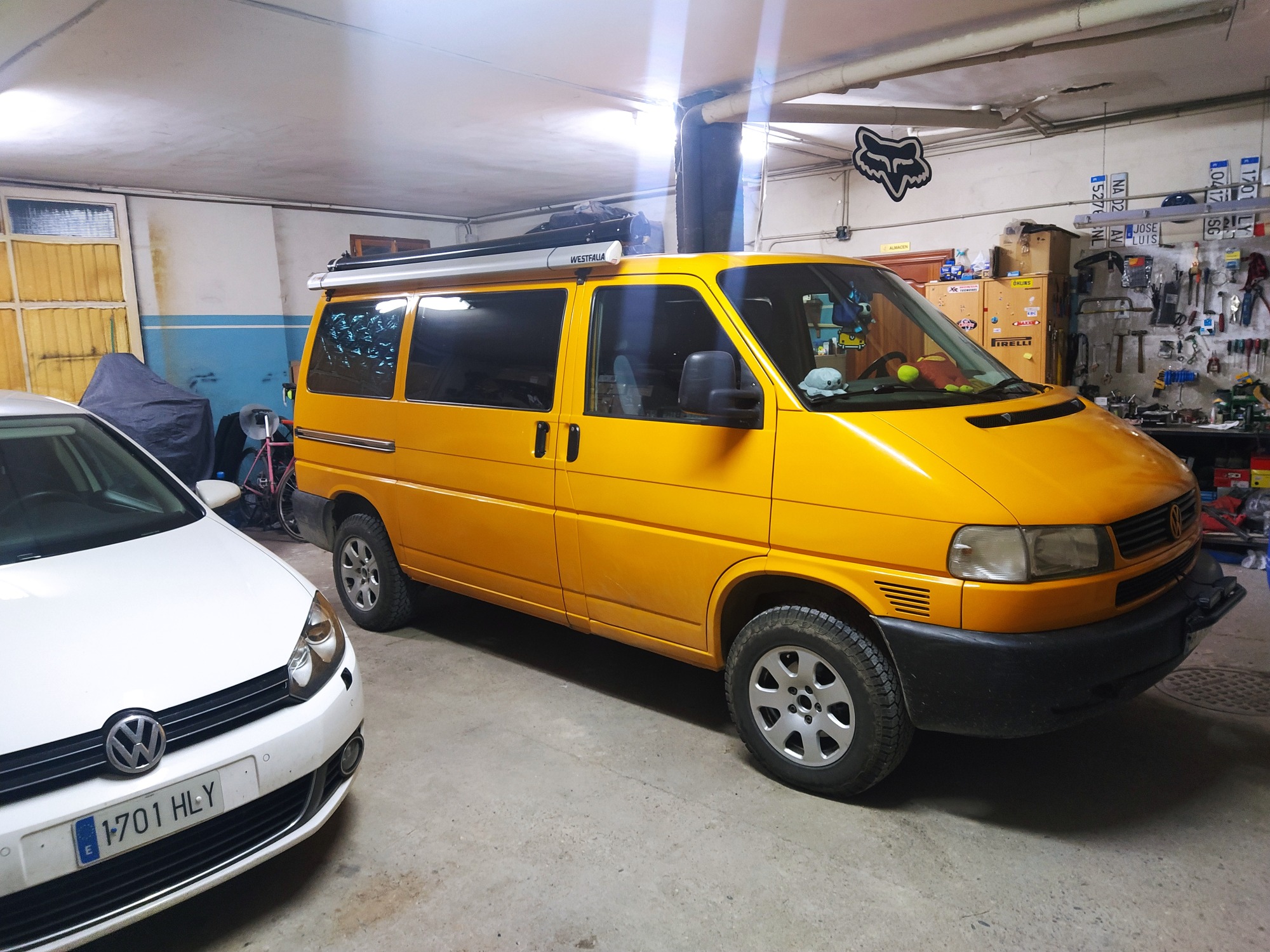

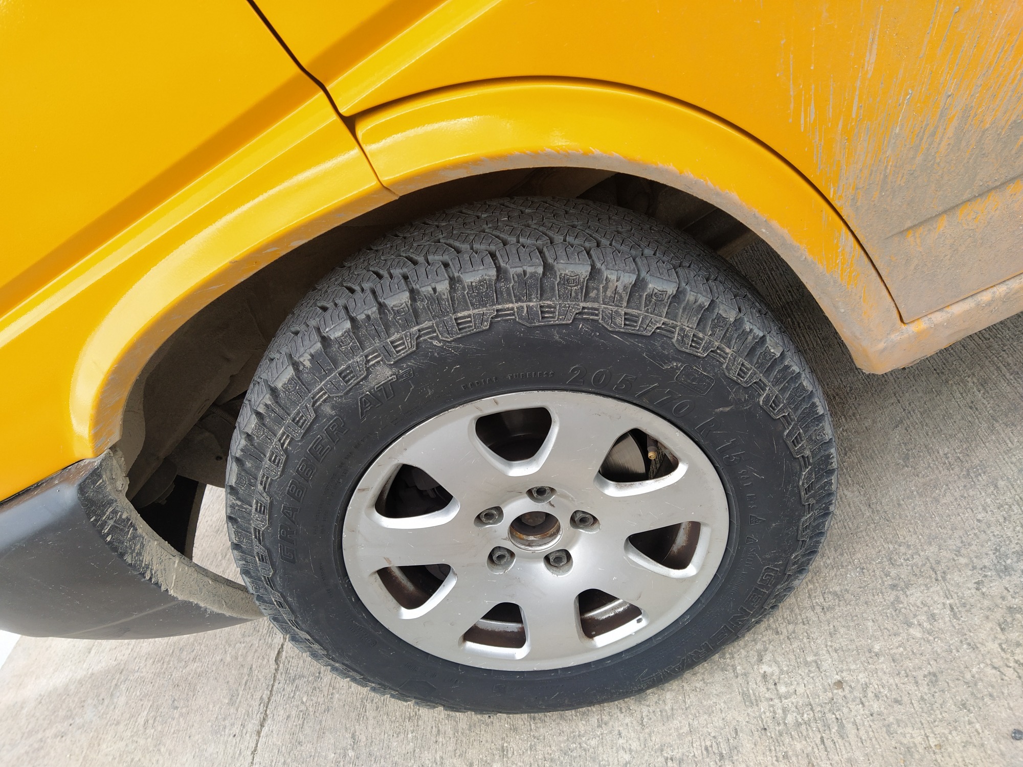

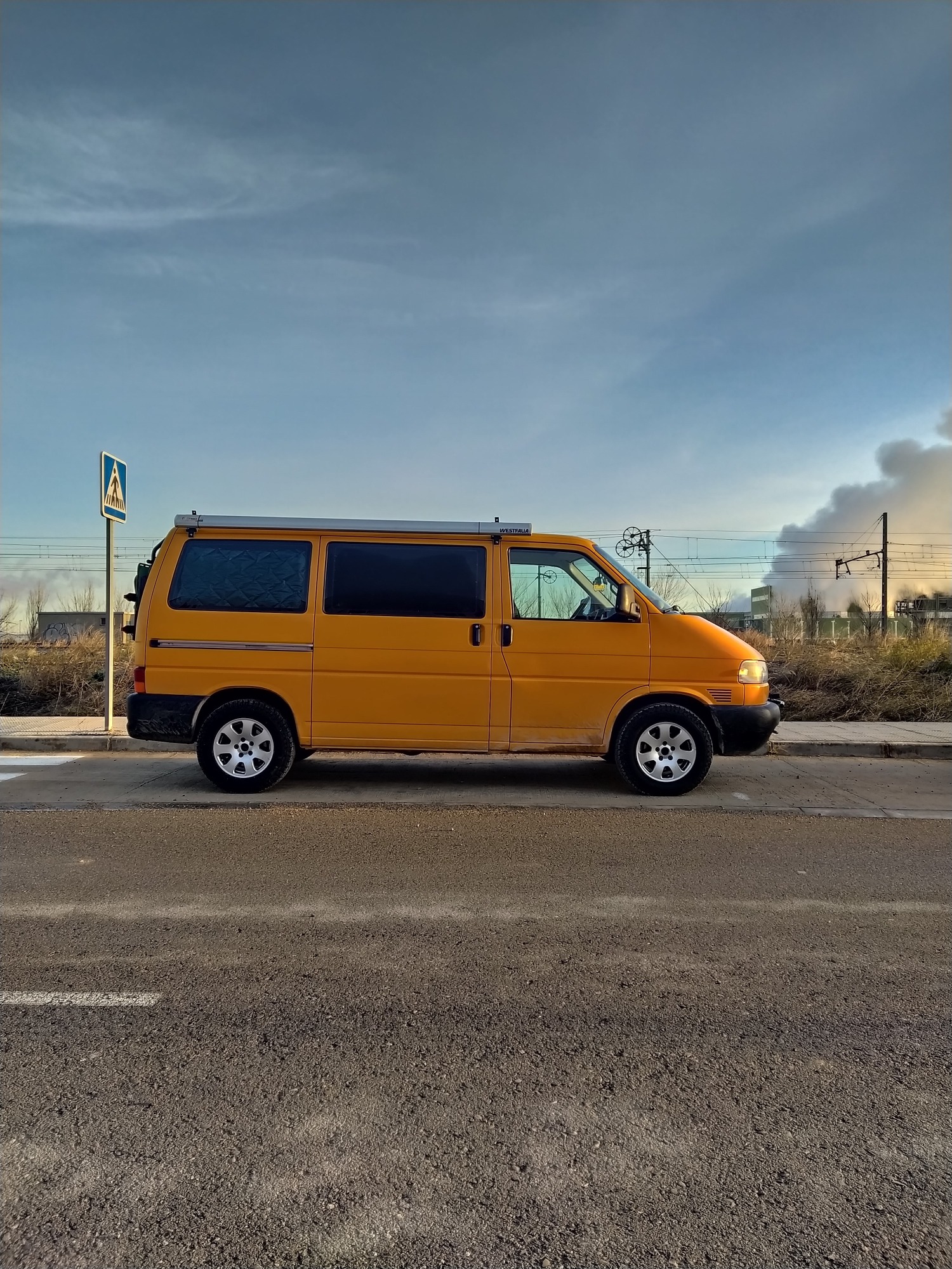

Y POR FIN UNA FOTO DE LADO Y OTRA A FALTA DE AJUSTAR UN POCO MAS LA TORSIÓN DELANTERA
Y ESTO ES LO QUE ME TIENE ENAMORADO!!!!!!!!!!!!!!!

Buenas Viseon!!! pues la furgoneta se queda así. de momento esta +4cm levantada.

Buenas Inava, el coste sin neumáticos estará rondando los 300€.
- Amortiguadores delanteros 95
- amortiguadores traseros 125€
- Calces en el tornero: 34
- Gomas nuevas para los muelles traseros: Sobre unos 100€
- Mas gomas nuevas de la estabilizadora y fuelles de la cremallera dirección: 50€

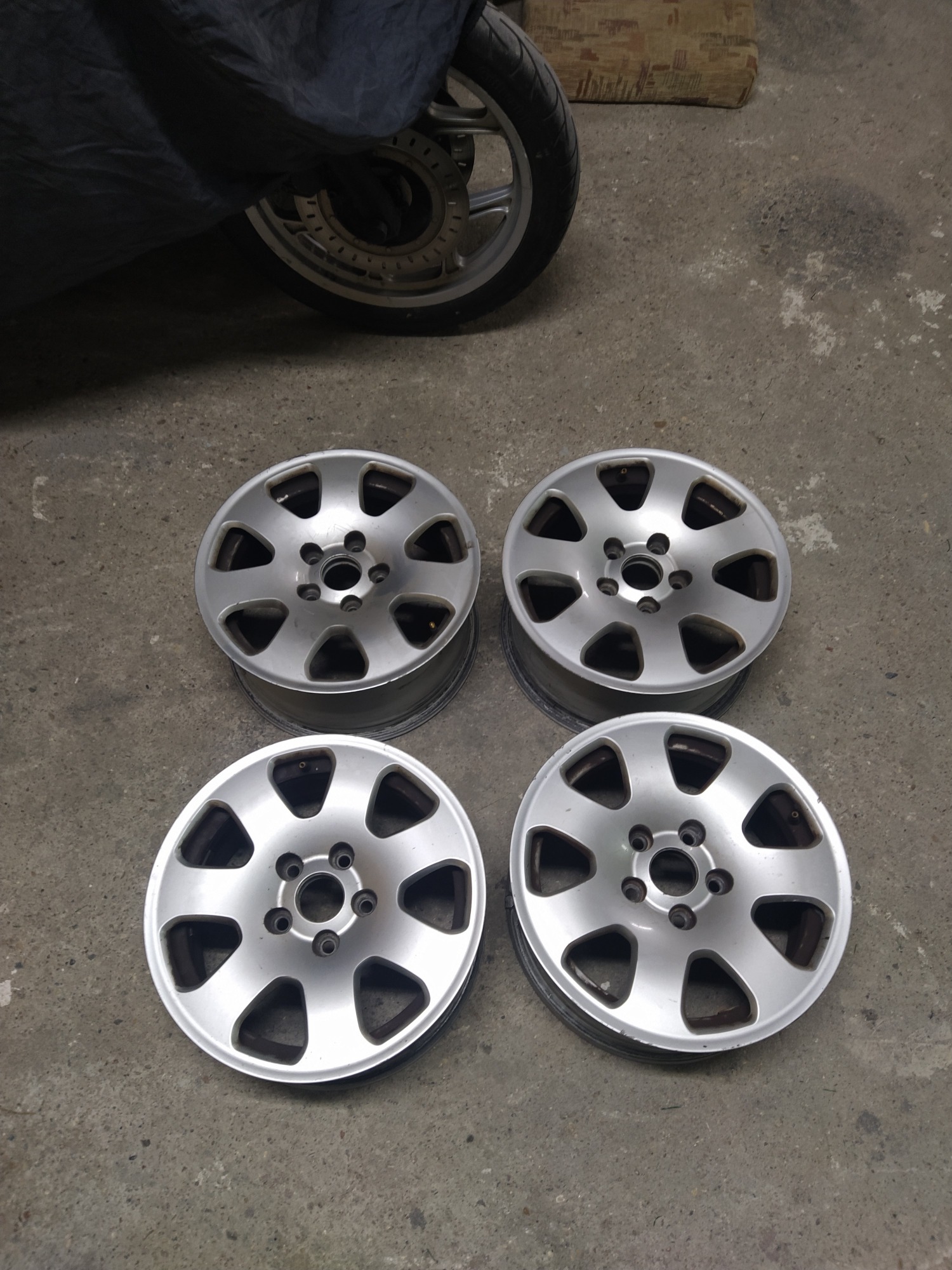

Sejo son 15 pulgadas, llantas de audi A4
