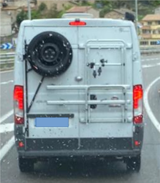

El otro día, un conocido que sabe de mi interés en poner la rueda en el portón izquierdo y el portabicis en el derecho me envió esta foto:
Es exactamente lo que quiero hacer.
¿Alguien conoce el/la propietario/aria? La foto está hecha en Cercs, cerca del Túnel del Cadí.
Sabéis el modelo de portabicis. Yo tengo una Crafter del 2015, y busco un modelo compatible.

El portabicis para tu crafter del 2015 creo que es el carry bike 200 DJ, tambien comoatible con la mercedes sprinter, ya que son iguales.
El tema de la rueda en la puerta de la izquierda, lo propio es como lo lleva la furgo de la foto que te mamdó tu amigo, hacer una estructura enganchada a las visagras, para que la puerta no sufra.
Pero creo que eso habría que homologarlo.
jordiplans
Lo de homologar ya lo tengo claro. Lo que intento es encontrar el modelo de portabicis que no interfiera con la rueda, tanto con el portabicils plegado (igual que la foto) como desplegado y con las bicis a cuestas.
millannunezfreire
Yo pienso que para que portabicus y rueda no se molesten, lo odeal es hacer como la furgo de la foto, subir mucho la rueda de repuesto.
Así cuando se lleva el portabicis cerrado, no te tropieza en la rueda. Y cuando lleves 2 bicis montadas en él, la rueda de repuesto estará suficientemente alta, para que no te tropiecen las bicicletas.
