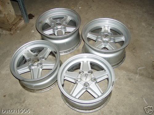

en ebay alemania hay unas llantas de project zwo en 16" (yo conocía las de 15" k estaban bién, pero en 16 són INCREIBLES .baba!!!!) y en principio montadas en una vw t3 alamana...(k compatibles parece!) mis dudas salen cuando veo k la anchura es distinta delante k detràs, 7jx16h2 et23 y detrás 9jx16h2 e13... sabes algo del tema de llevar distintas medidas delante k detrás? ventajas inconvenientes.... ITV... k neumático tendría k montar? k opinas de este tipo de llanta para la vw? la mia es la 1.6 td.. se movería con tal anchura de llanta? k suspensión  aconsejas para montar unas 16"?
las llantas 16" son estas:

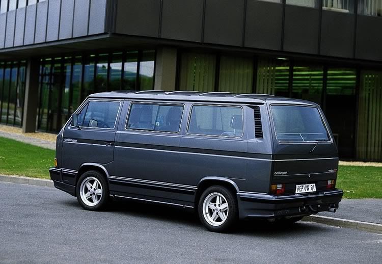

i montadas he encontrado una foto per creo k las monta oettinger... son las project zwo 16"??

Hola vwid...
Según tengo entendido (no estoy 100% seguro) no puedes montar neumáticos de diferentes dimensiones en el eje trasero y delantero si no están asi en la documentación. Por lo que tendrías que homologarlas aunque el díametro de la rueda fuera compatible con las originales. Que tengan una ET diferente no importa.
Lo siento, pero ahi no puedo contestarte porque no se exactamente que llantas eran las project zwo.

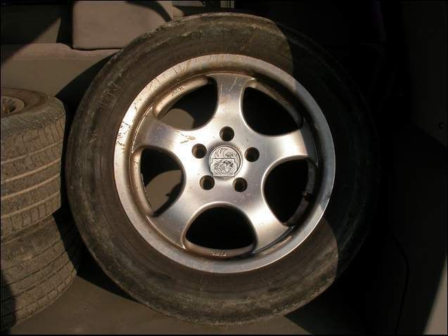

El k vende estas llantas solo me ha dicho k son 16 y 5 tornillos y k las montaba una t4 y k son totalmente compatibles con la t3.... yo creo k no ¿no? a parte lleva neumático  225 60 16.. creo k tampoco compatibles... tendría k ser 225 55 16.

Que yo sepa... ninguna llanta montada en una T4 es compatible con una T3...
