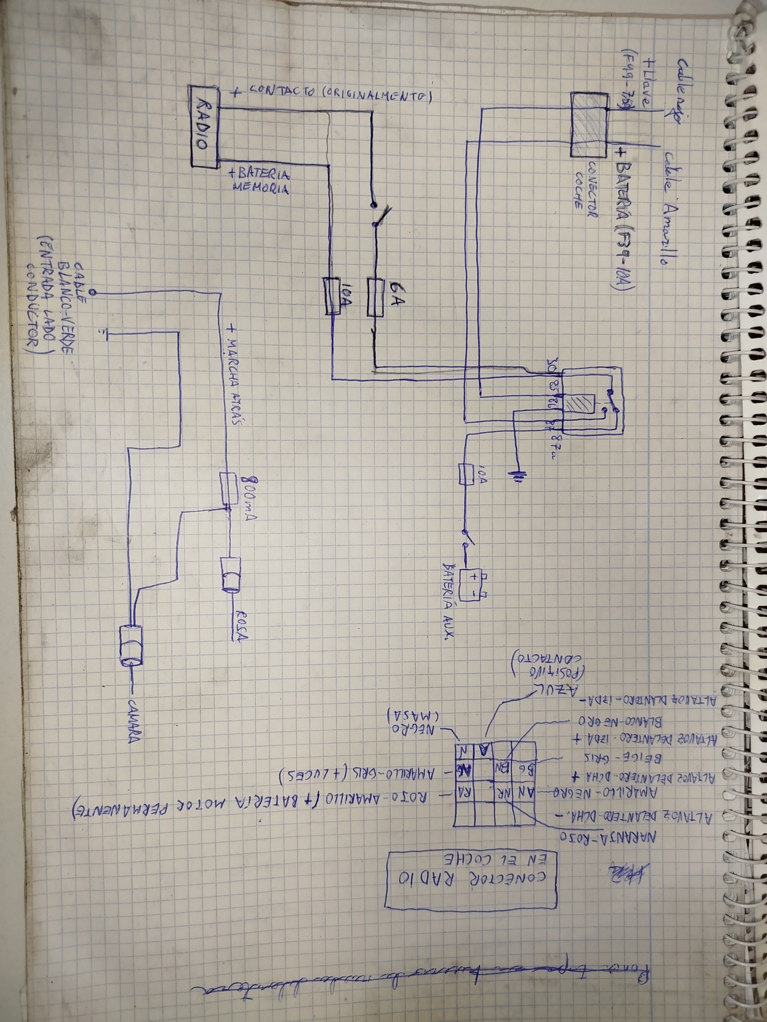

hollister
Hay alguien que haya pasado un cable desde la batería auxiliar al salpicadero/radio?
En mi caso sería desde el asiento del conductor.
He encontrado este vídeo pero no quisiera desmontar medio salpicadero, no hay un sistema más sencillo?

Hola buenas.
Veo que no hay respuesta hace tiempo
Yo después de mucho pensar lo hice así
Dejo la foto con el esquema.
Es el de arriba a la izquierda
Básicamente un relé y el tema es que cuando das contacto se alimenta de la batería motor y cuando estás parado se alimenta de la batería auxiliar
