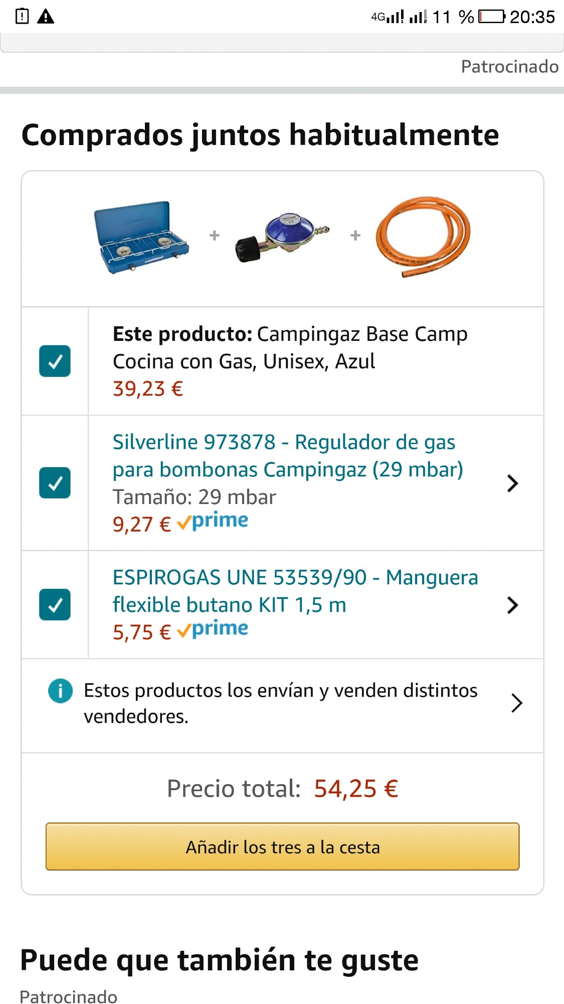

No lo tengo muy claro, la única referencia que he encontrado es esta, los precios que indica son iguales, la bombona k6 es más resistente (supongo que en caso de accidente sea mejor), y hay que caer en campsa igualmente (hoy estaré espeso, pero en otros comercios solo encuentro los cartuchos y no la bombona).

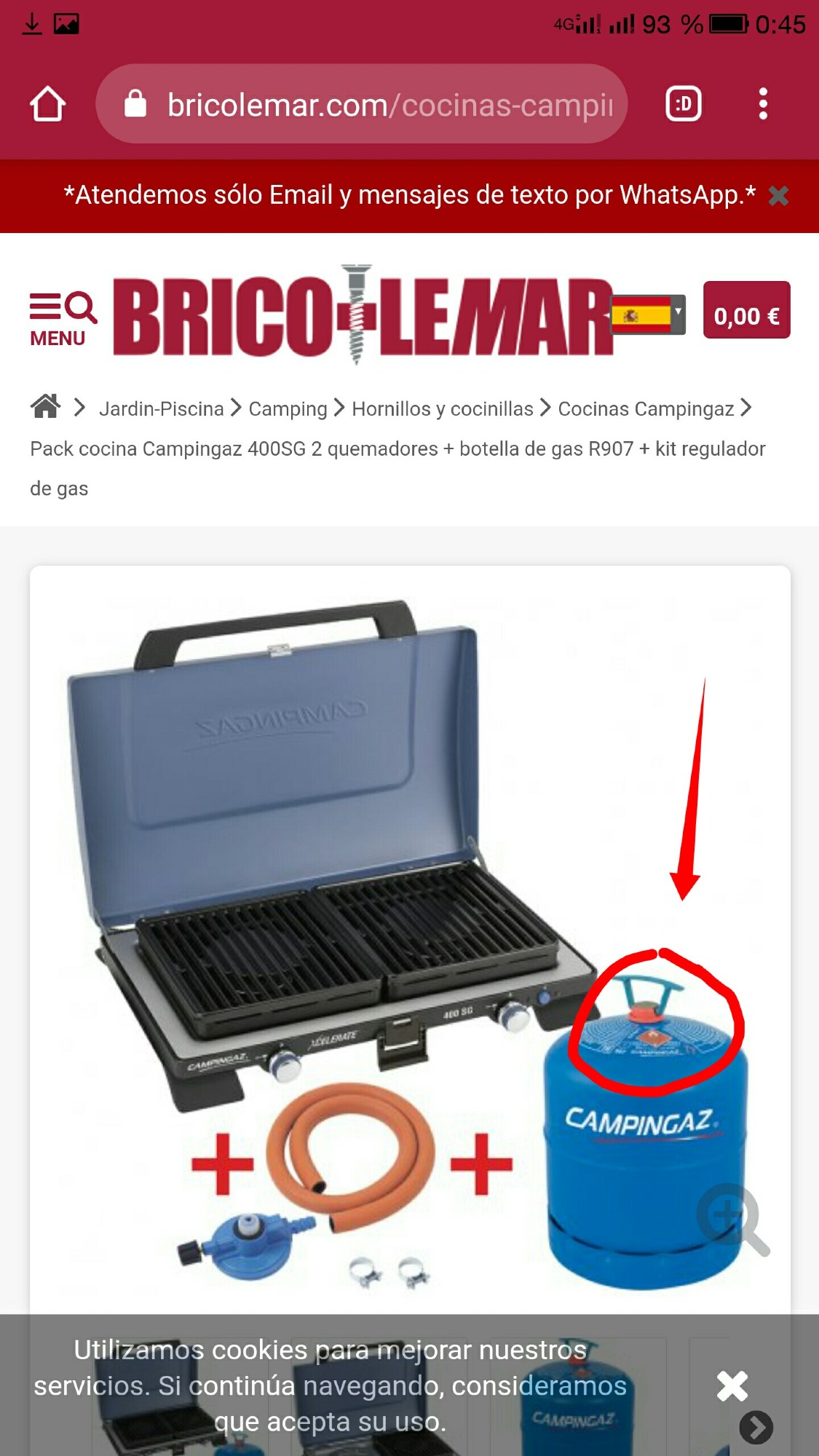

Creo que esto es lo que buscas.
Con una de estas entiendo que no tienes que dar de alta ninguna instalación. Van con bombonas de campingaz.
"cocina base camp lid campingaz"
Te puse esa imagen para que veas que va con manguera y regulador para bombona campingaz.
Si buscas en google
Te aparecen un montón de sitios donde comprar y otro montón de cocinas similares.

Gracias también por la imagen. Tras la respuesta de tra'fi:k había estado buscando y me salía este kit, ya con la bombona. Es lo mismo, aunque las rejillas de esta cocina me gustan más a la hora de dejar las cosas encima. Lástima que no esté disponible.

Las rejillas del enlace que tú pones parecen más versátiles a la hora de colocar cosas pequeñas que suele ser el caso para el uso que se le da en furgo.
Mi intención no era otra que la de asustar un poco ;-) lo justo para que se respeten las medidas de seguridad con el gas. Pero tampoco le tengas miedo que la gran mayoría de las cocinas de campers funcionan con gas.
Seguro que le encuentras sitio a las ventilaciones.
El asa q te comento es un tapón que se rosca como si fuera otro accesorio pero no llega a pulsar la válvula. Lleva una junta de goma. Sale en la foto que pusiste
