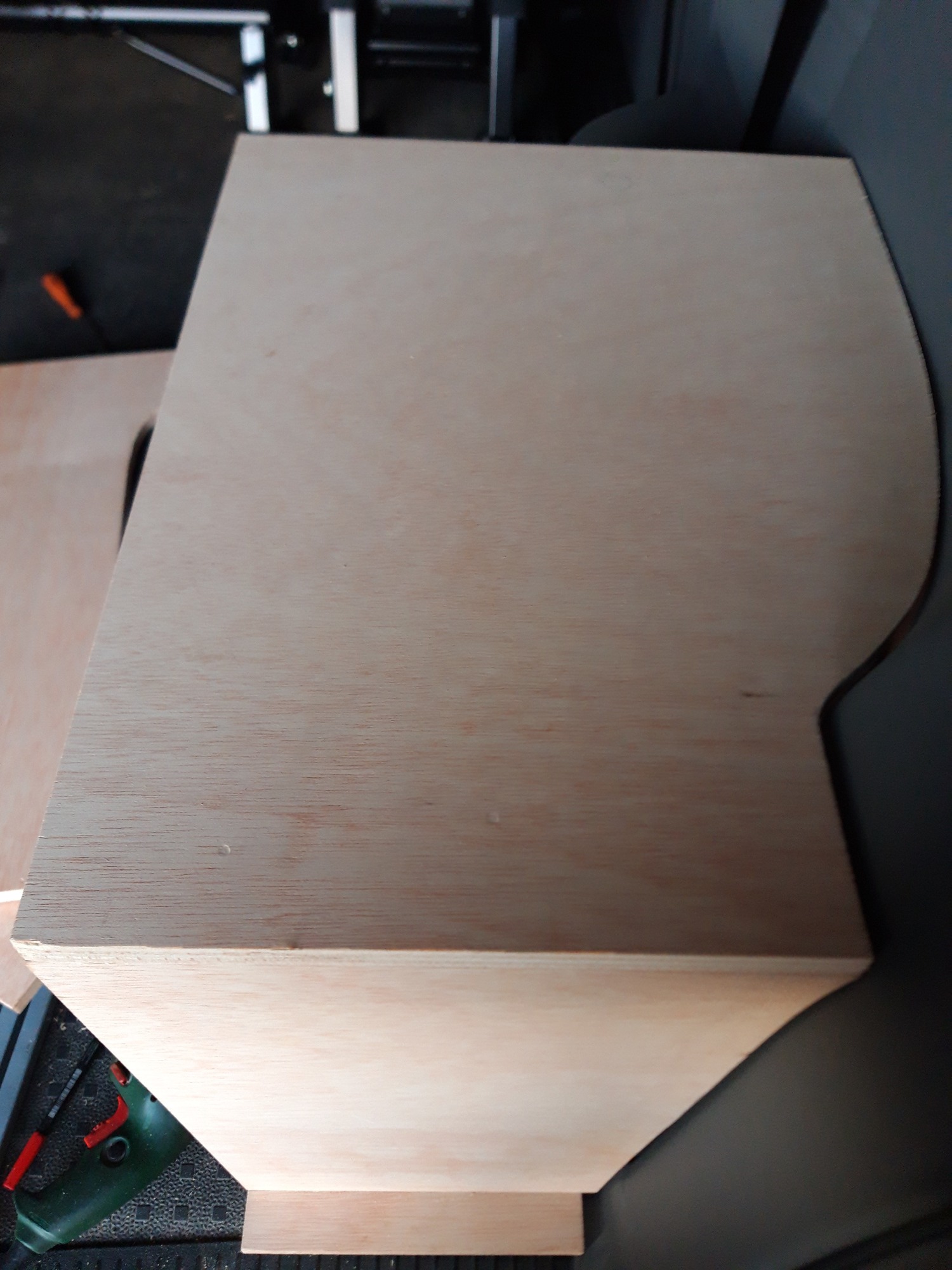

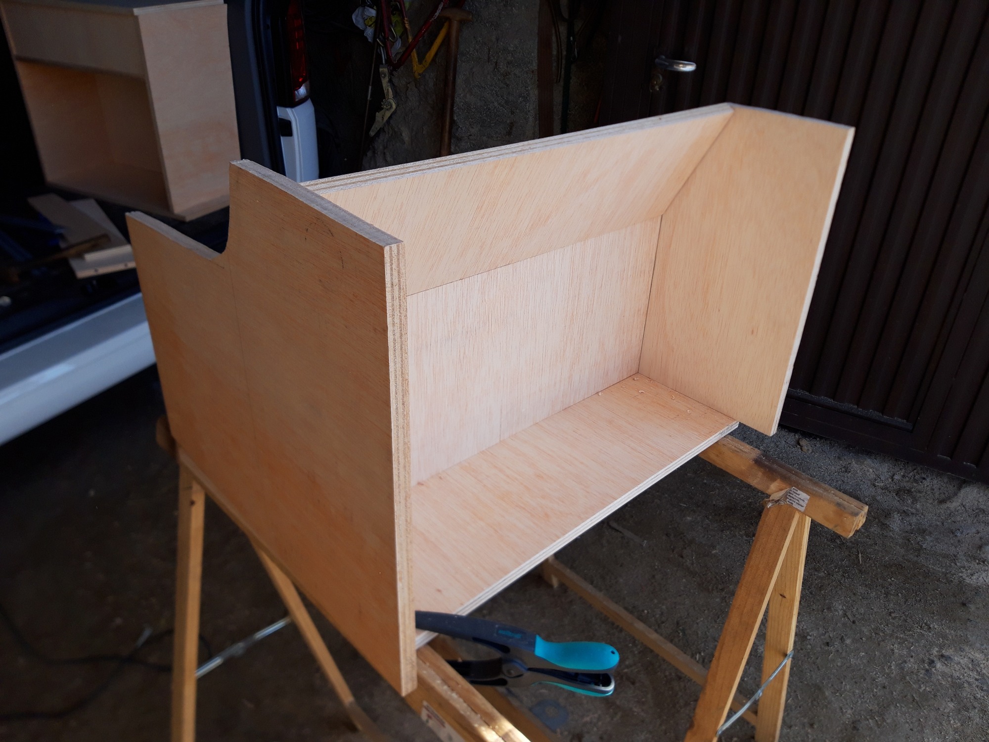

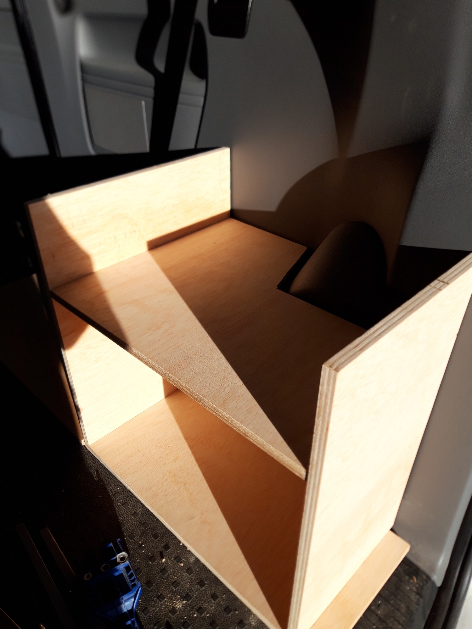

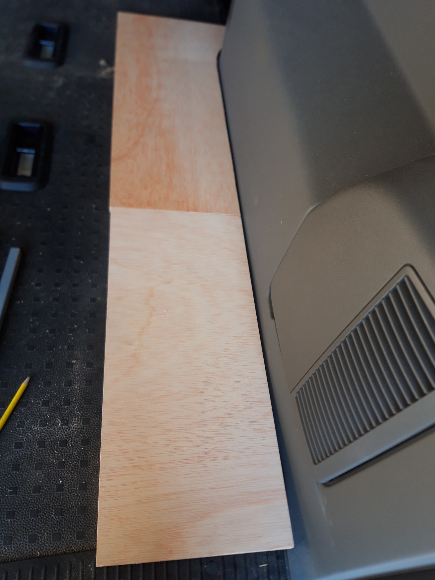

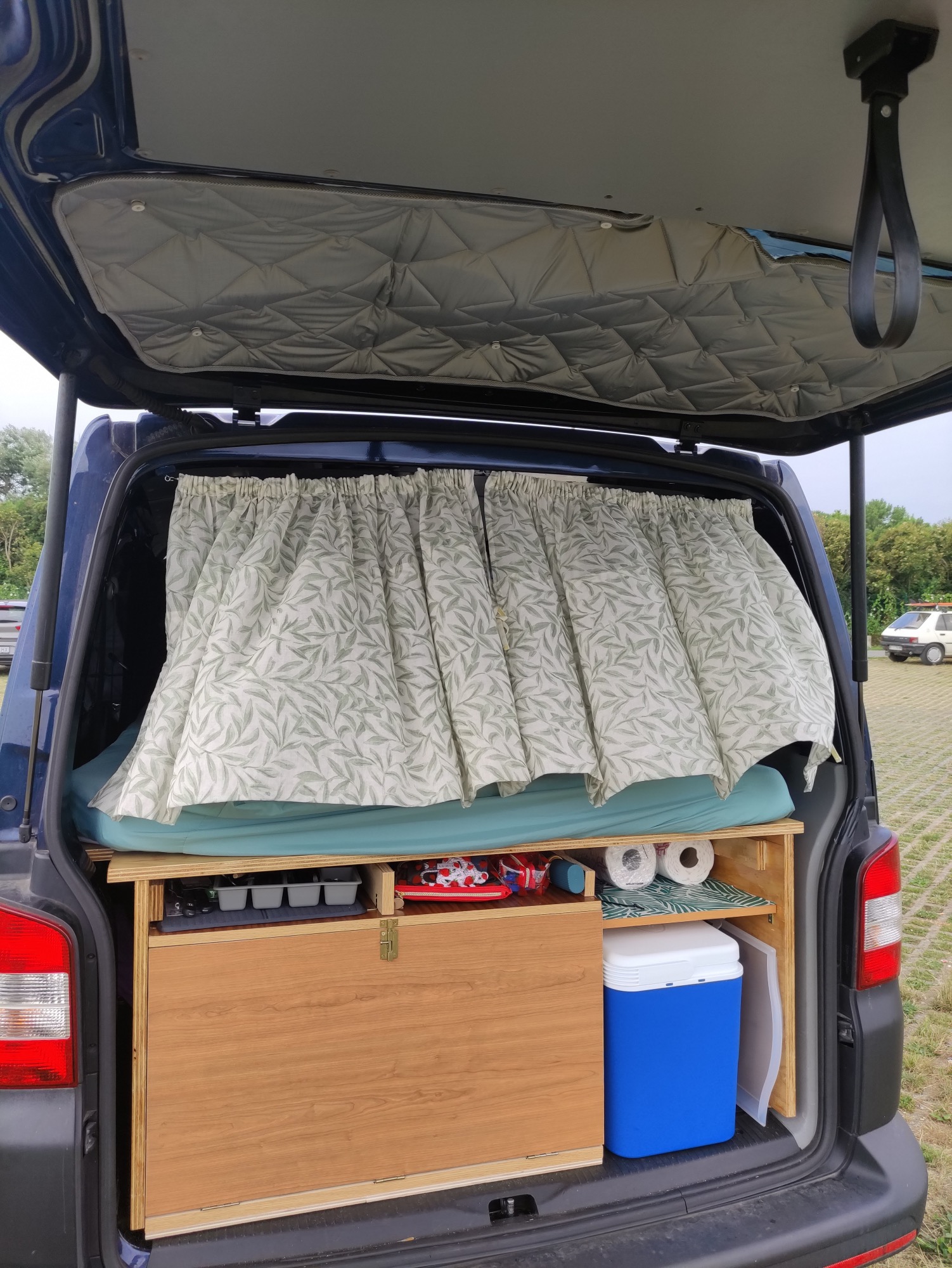

Este es un pequeño mueble que va en un lateral a la altura de la tercera fila de asientos,a su vez va unido a otro mediante tornilleria y ambos van fijados al suelo a los anclajes medio y trasero de la furgo mediante 2 tornillos de 10
Para que os hagais una idea este es el mueble en cuestion,son dos partes unidas pero a su vez independientes

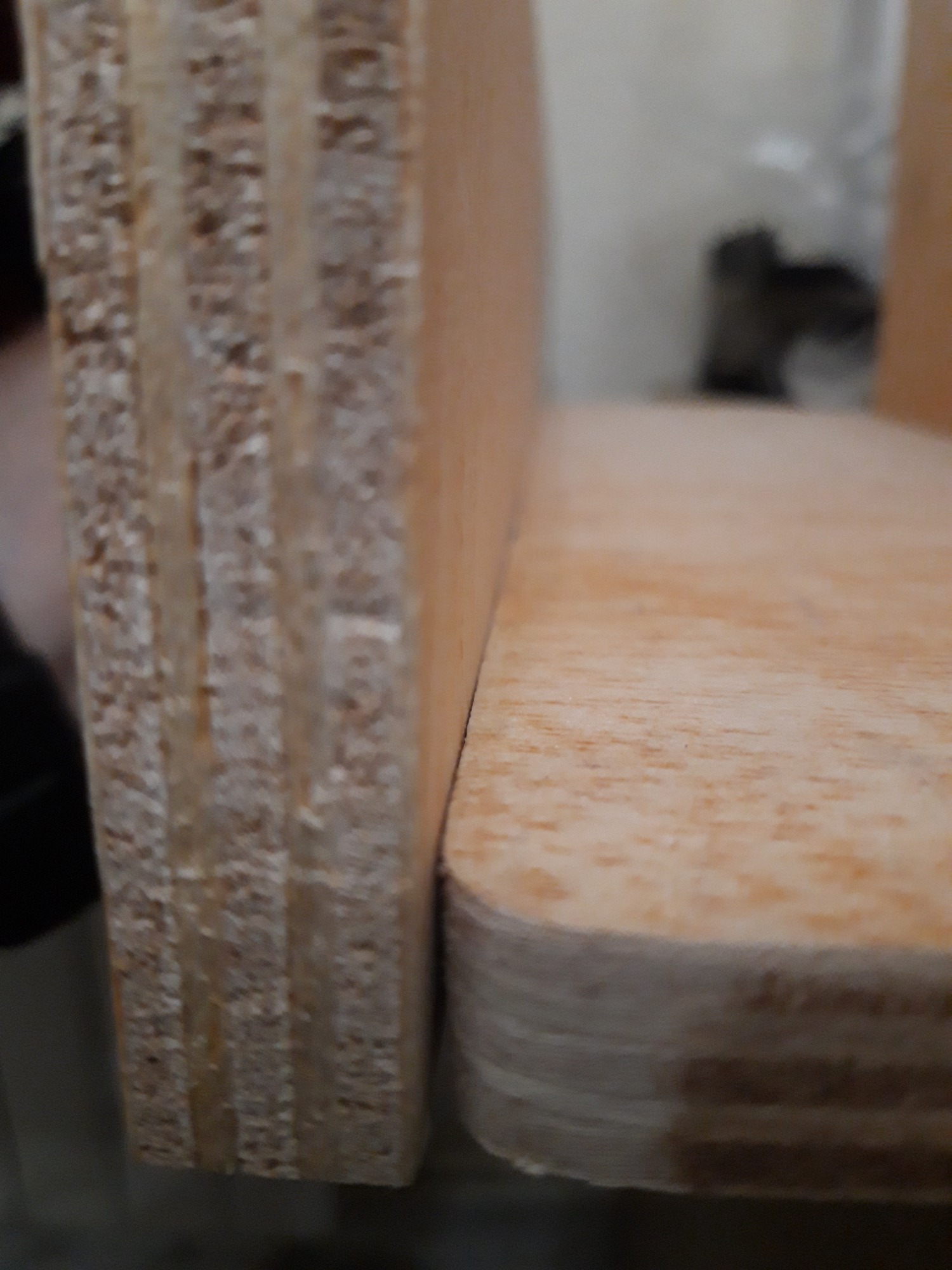

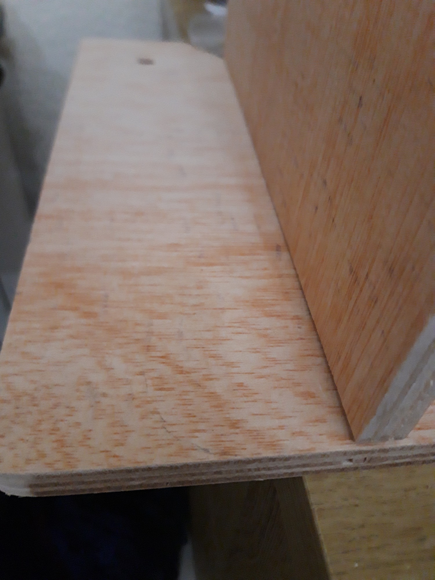

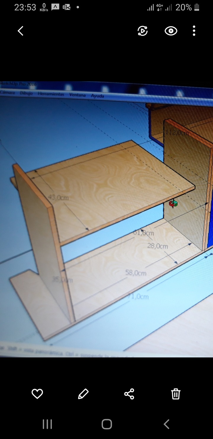

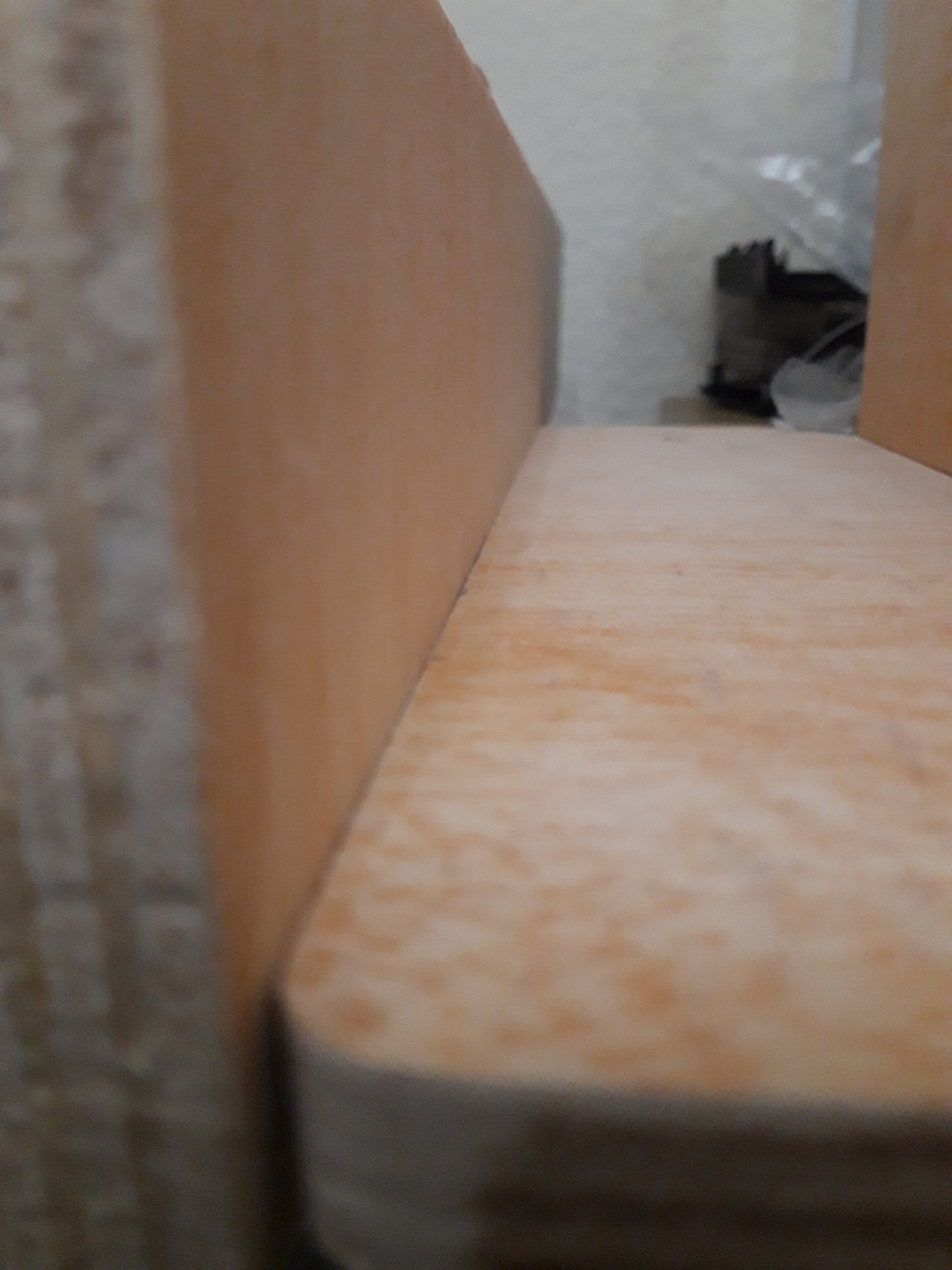

Las dos grandes dudas que me entran son sobre la union de estos tableros y de que forma adquieren su mayor resistencia
Asi?
Base entera (agujero del fondo de anclaje al suelo de la furgo) y pilares y fondo sobre este con espigas pegadas trabajando a traccion
O asi?
Pilares sobre el suelo y base en secciones entre pilares con espigas trabajando a corte.
La otra duda es sobre su pegado,parto de la base de que creo que es mas resistente la union madera-madera que tornillo-madera...y en ese caso porque leo por todos los sitios que solo se encolan las espigas y no toda la superficie de contacto de los tableros ¿? Alguien me puede razonar esto?
No se si me explico bien hacia donde quiero ir a parar con esto...en caso de un vuelco lateral cual creeis que es la opcion mas resistente?

Yo te diría que hicieras la base corrida y los verticales que apollen encima. De esa forma incluso podrías meterle algún trasfondo por debajo que agarrara más que las espigas solamente y no se verían.
