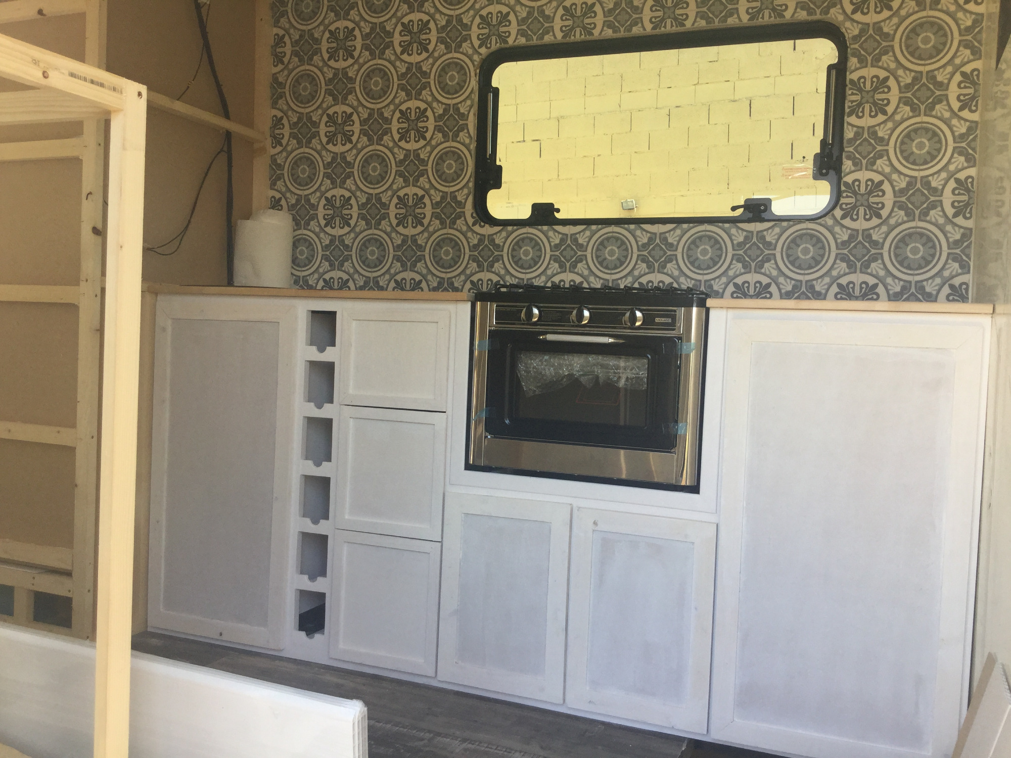

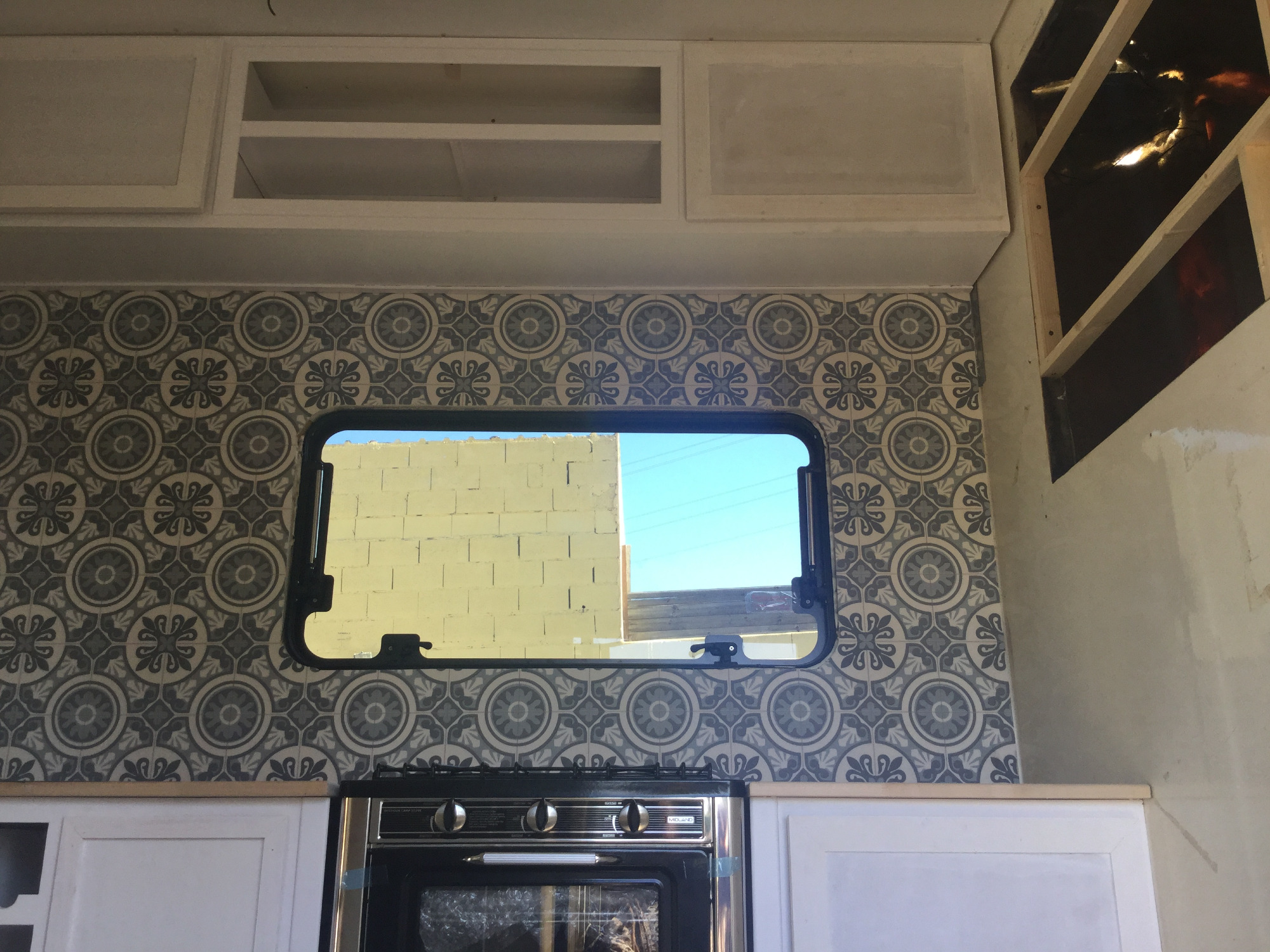

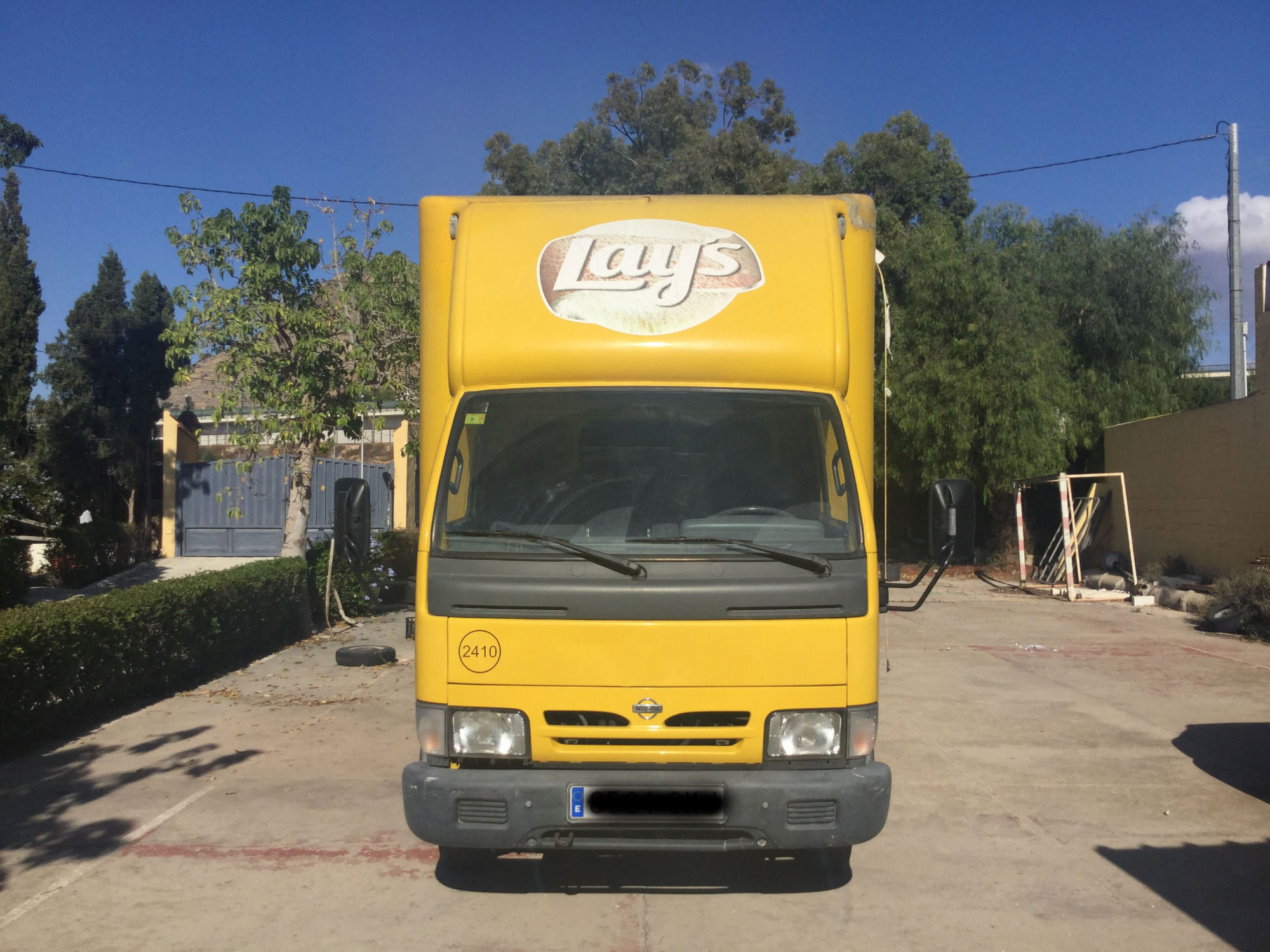

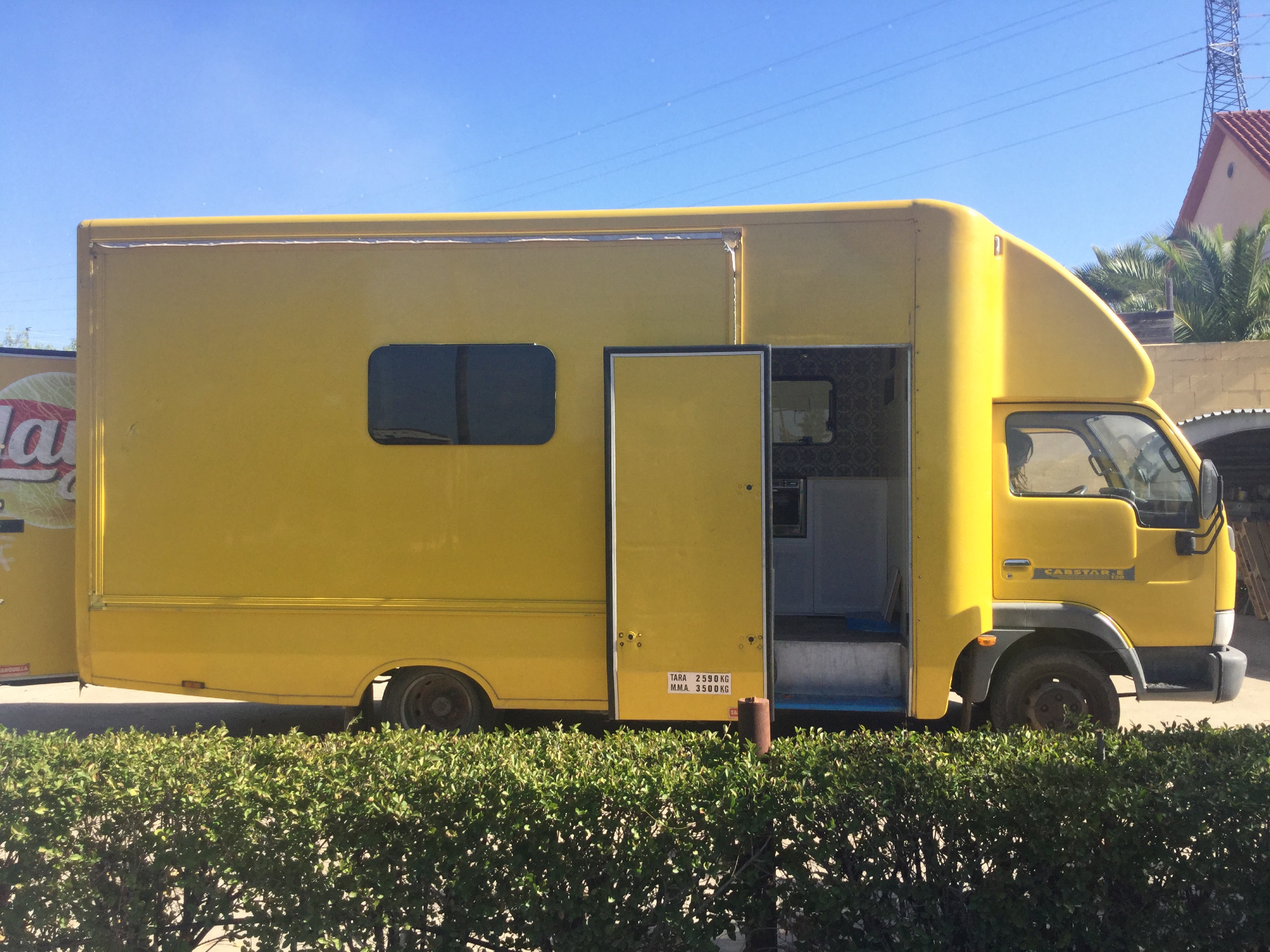

Os presento el proyecto de vida que tengo junto ami compañera entre manos. La idea es hacer una vivienda movil para vivir durante largos periodos de tiempo, visitando ecoaldeas y proyectos de permacultura empezando por la peninsula hiberica, estamos iniciando un proyecto online para financiarnos nuestro estilo de vida y esperamos hacerle muchos kilometros a este barco pirata.
Lo hemos comprado en este punto de camperización por abandono de proyecto y ya nos hemos puesto manos a la obra para terminarlo, faltan unos muebles que ya tenemos cortados, terminar la instalación de los desagues y aguas grises que estoy buscando las piezas que necesito, instalación de gas, ya tenemos un calentador estanco con tiro forzado para instalarlo, y las placas solares, que los de rebacas me han recomendado esperar a enero que tendrán unas baterias de litio nuevas. Lo que más me inquieta es la instalación electrica ya que no controlo de placas pero con sangoogle y este foro me apañaré  .meparto .
Tambien hay que hacerle unos arreglos en los bajos traseros y en el cortavientos. Le he puesto polimero en la junta que sujeta el paravientos al techo porque el material que sellaba estaba en mal estado y me di cuenta que se le colaba agua dentro del panel de sanwich  .panico . he hice unos agujeros con el destornillador en la pared de dentro por donde drenaba el agua, y le hice varios agujeros ala pared y vi que la madera estaba bien porque me temia putrefacciones  .loco2

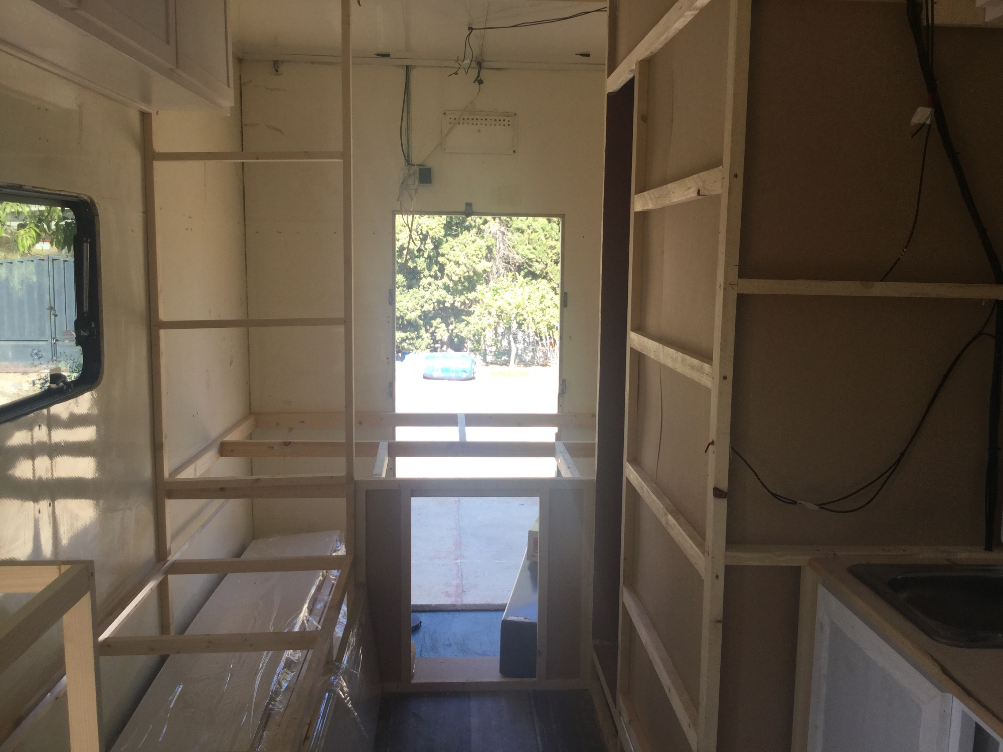

Por lo que veo en las fotos no va aislado.... Mal asunto, muy malo. Te recomiendo encarecidamente que lo aisles. Yo puse 1cm de kayflex en paredes y techo, luego el panelado. Sobretodo en invierno lo pasaras mal si no lo aislas, cuenta que es sandwich pero es sandwich barato. Hay puentes termicos, condensaciones etc...
Segunda cuestión. Ojo con tapar la tapa de acceso al deposito desde la caja, si quieres montar calefaccion estacionaria tendrás que acceder para sacar el aforador y es una putda descolgar deposito.
El suelo lo puedes cortar también para hacerte acceso a deposito de  aguas limpias desde dentro etc.. Son como 10 o 12 cm de sandwich + un tablero contrachapado, hay sierras para caladora que llegan.
La cajetilla que tienes junto a la puerta lateral ( si no la han quitado) contiene:
- rele para control de aireador superior
- rele para control de puerta automatica
- rele para control de luces de la caja desde cabina
- conexiones de luces de galibo (en una regleta).
El capitone no se si estará aislado o no, imagino q no viendo el resto.
Aislalo fuerte, si montas un armario ahí aislalo totalmente con poliuretano o lo que sea, de lo contrario condensará en el espacio entre fibra y el armario y te irá haciendo moho.
Quita el soporte para cuña (lo de las ruedas) que lleva por debajo enfrente de la rueda de repuesto, es metalica, no sirve para nada y pesa.
curras
Mas cosas que voy viendo.
Las paredes de sandiwch, por dentro llevan listones de madera, alguno de acero también hay. Por lo que te recomiendo buscarlos antes de panelar, así podras montar ventanas sin cortarlos (no es muy recomendable). Como los buscas? bueno, si te encierras a oscuras dentro y fuera hace mucho sol, transparenta , sobretodo el techo. Si no puedes probar con algún foco muy muy potente. También en invierno condensa la pared justo en esas zonas.

Menuda casita te has pillado.
Yo pintaría de nuevo el logo para que parezca que dentro sólo hay patatas. .meparto  .meparto
Estaré atento a ver como te queda.
curras
Cita de: Diparian en Marzo 23, 2021, 17:18:28 pmMenuda casita te has pillado.
+1 , pintarlo igual no xq te pueden poner problemas en los seguros y demás, pero dejarlo si, auyenta a la gente y a los caballeros.
