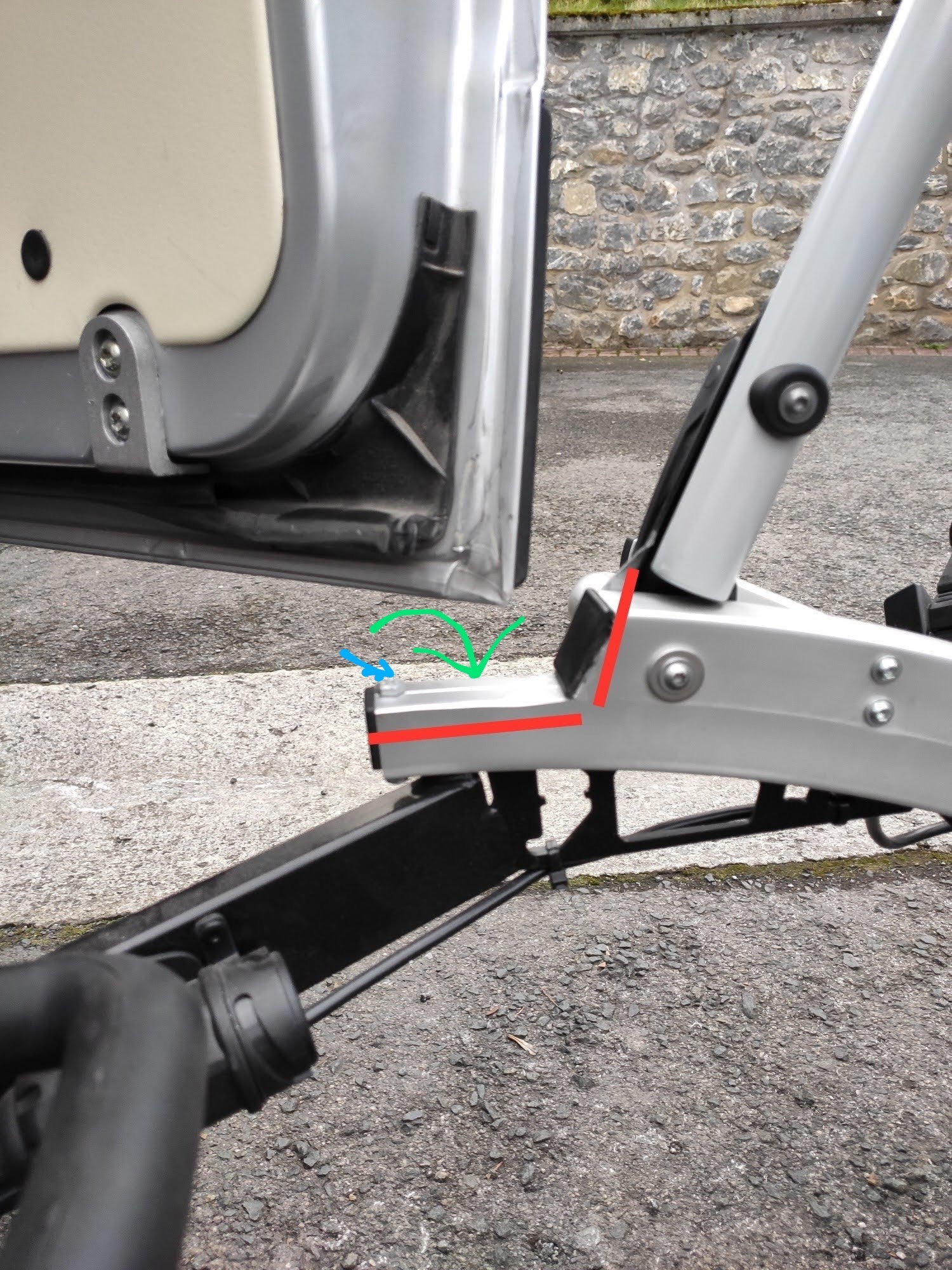

Hola
Estoy intentando copiar tu brico, por ahora tengo el separador (75€ en el herrero del pueblo!) y ahora quería cortar los perfiles, pero veo que la parte que has cortado està tapada de aluminio en la parte de arriba (flecha verde), son los lateraes doblados?
El tornillo pasante es la flecha azul?
Te ha dado algun problema cortar el perfil?
Saludos y gracias por adelantado.
