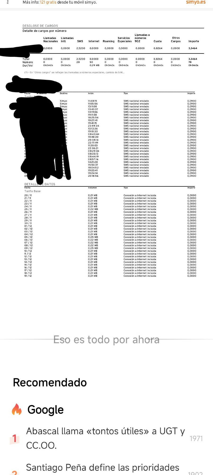

Buenas noches,
Recupero este hilo porque tengo un problema con el consumo de mi gps tk905 b y con la tarjeta symio de 1 euro con 100 Mb, a ver si me podéis ayudar.
La cuestión es que me han llegado facturas de hasta 12 euros...de vez en cuando me llegan avisos a través de la aplicación winnes de que la furgo sale de la zona o por alerta de vibración y yo entiendo que son datos, no un sms ( que son a 9 céntimos más iva), y yo no le envío sms a esa tarjeta.
He estado hablando con la compañía y parece que es como si el móvil se estuviera mandando sms a sí mismo y por eso tengo esos importes de factura de más de un euro. La cuestión es que no lo hacía antes, quizá lo lleve haciendo un año.
La compañía ha limitado la factura a 1 euro para así no tener esos importes tan elevados, pero tengo miedo de que no me avise si le pasa algo a la furgo.
Y quería saber si a los que tenéis lo mismo que yo o parecido, si habéis tenido este problema y cómo lo habéis solucionado.
Envío captura de una factura por si sirve de ayuda.
Gracias y un saludo.

savovic
Hola jacboqueron, yo tengo también el tk905 y la tarifa de Simyo de 1€ por 100mb y no tengo ese problema, no se suelen mandar mensajes, al menos en esas cantidades. Lo único que se me ocurre es mirar que teléfono tienes puesto como el administrador, que creo que es a quien manda los sms (hablo de memoria ya que lo configuré hace 1 año). Quizás esté el de la propia sim.
Y por otro lado, aunque en la aplicación del móvil tengo quitado toda alerta por SMS y que me avise por la app (así lo hace cuando por error del gps me marca que ha salida de la zona de seguridad con que tengo marcado el parking), a veces cuando la batería está por debajo del 20% me manda sms. Es bastante aleatorio, pero si baja del 20% al menos 1 sms me suele mandar, alguna vez incluso 2. Han sido contadas veces que me bajó tanto la batería pero ya te digo, las 2 o 3 veces que me ha pasado algún sms me ha mandado con su correspondiente coste.
