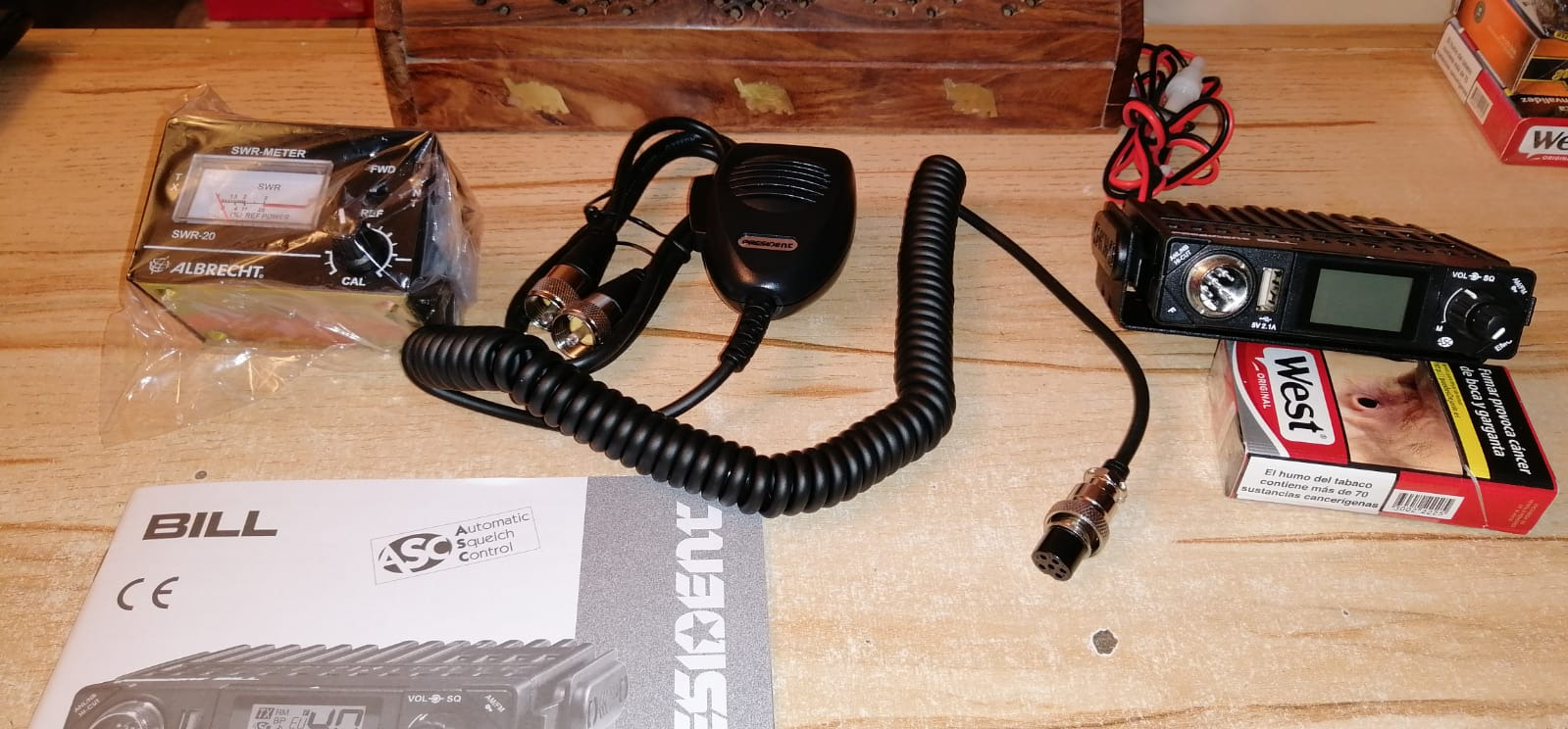

Ese equipo esta muy bien, es pequeño y con buenas prestaciones además del conector USB que me parece muy practico, ya comentaras que antena vas a poner y como.
SALUDOS

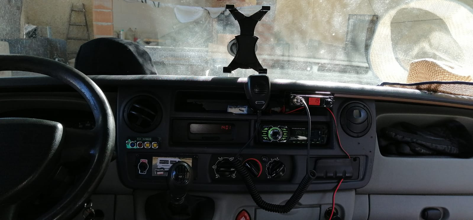

Ya está puesta la emisora en la furgo.
La antena es de base magnética, me hubiera gustado ponerla muy centrada en el techo de la furgo, pero es una h2 y si la pongo en el centro tengo que ponerla y quitarla con una escalera grande, así que al final la he dejado cerca del borde de la carrocería, por lo que me radiará más por un lado que por otro.
La antena es una PNI de un metro, venía bien calibrada, el medidor me decía que 1.5 en el canal 1 y casilo mismo en el cuarenta, en el 20 me bajaba un poco, es una calibración buena. La quitaré y la pondré otra vez y volveré a medirla a ver como responde al moverla un poco en el techo de  la furgo.

Cita de: pminico en Enero 29, 2021, 16:57:58 pm
Te ha quedado muy bien ahí, la tienes a la vista, ojo que no os vean con el micro en la mano, ya sabéis que esta prohibido cogerlo en marcha si no llevas manos libres.
