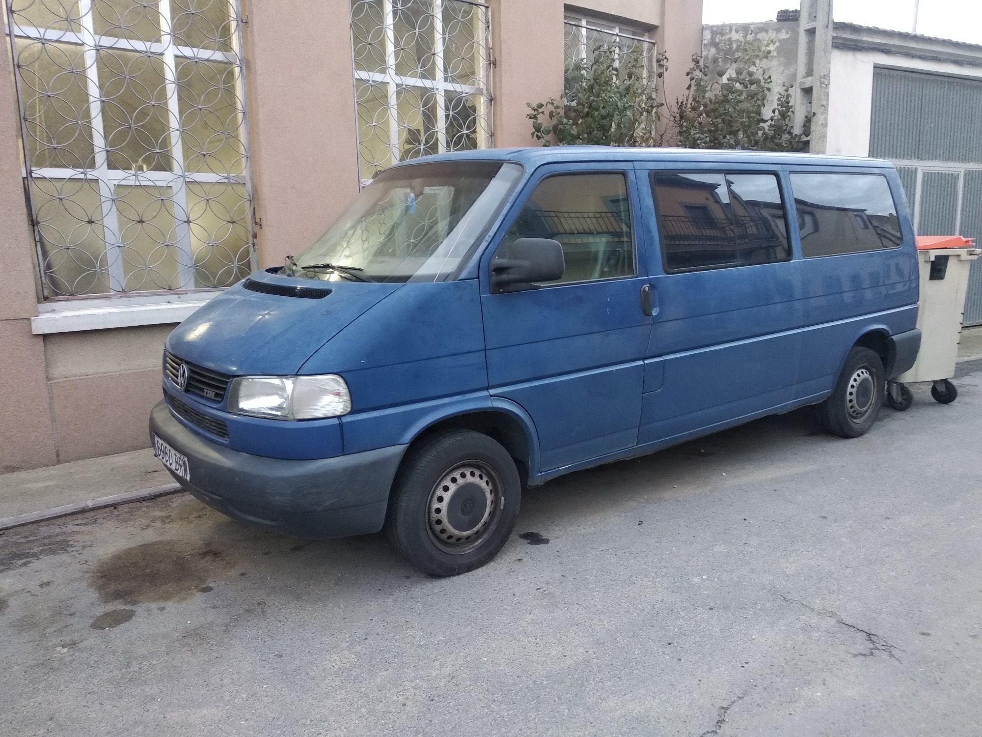

Pues como pongo en el título voy a intentar usar esta furgo para todo
Me he agenciado esta unidad y va a ser vehículo de negocio y utilitario para todo, aunque aún no sé hasta que punto voy a llegar con la camperización
En casa venimos de caravana y nos gusta pero estamos buscando algo más dinámico pero no tenemos experiencia.
A sí que tenemos pensado alquilar alguna Camper con cama ya que somos 4 y valoraré hasta donde llegar
De momento ya está en casa

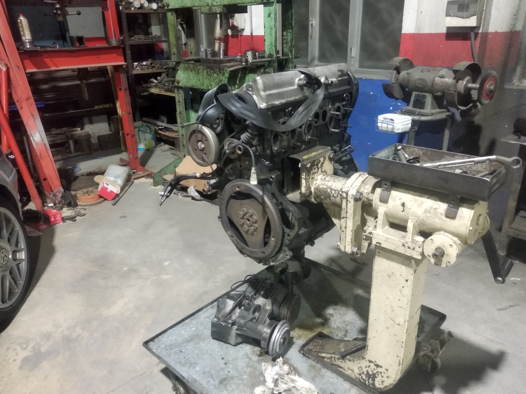

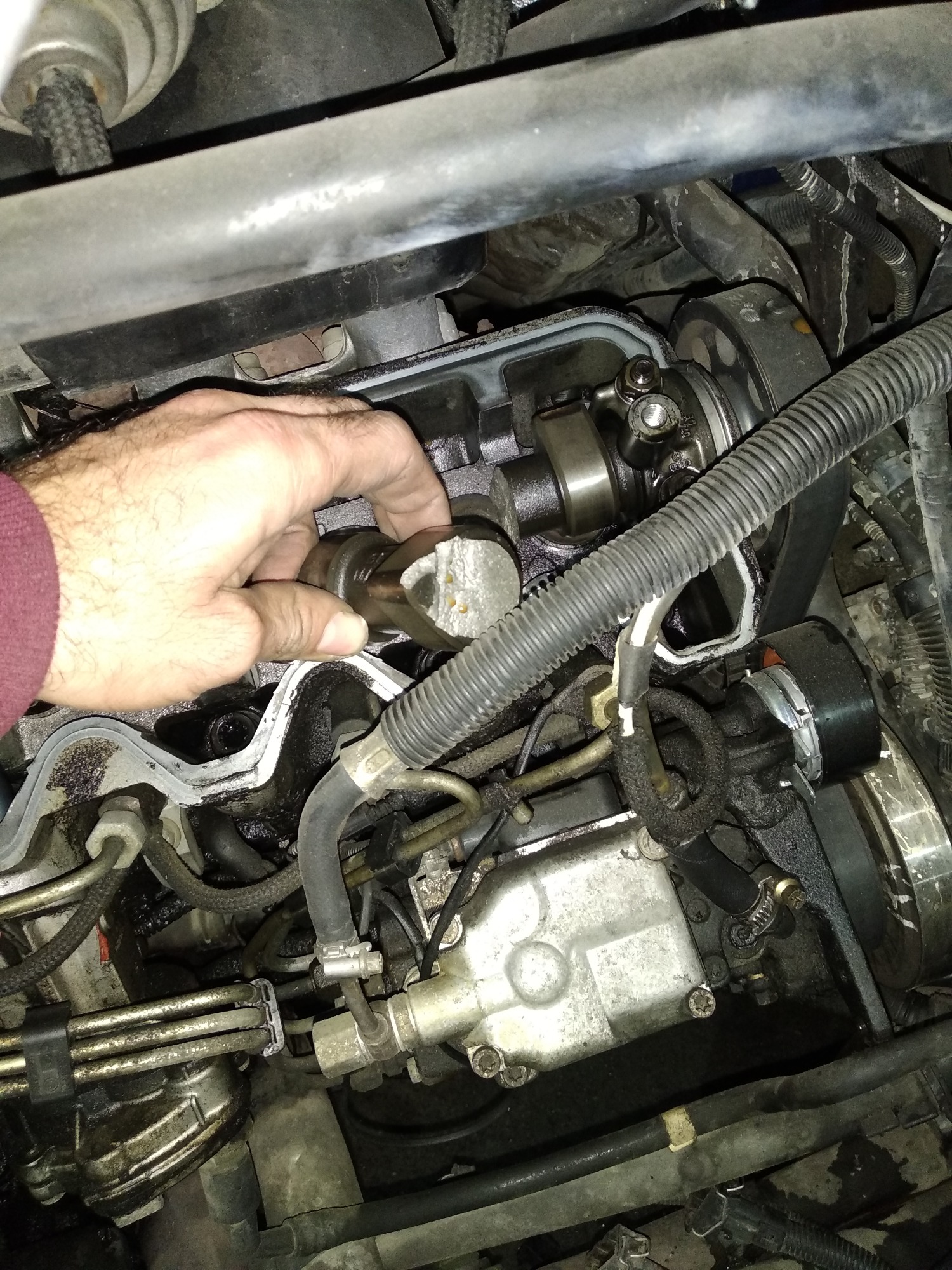

Está averiada con distribución rota y al menos el árbol de levas partido y como tiene sus 600.000km he decidido cambiar de motor ya sí que he buscado uno y he localizado un 140cv

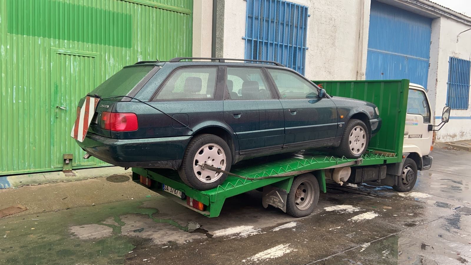

Y aquí está el donante

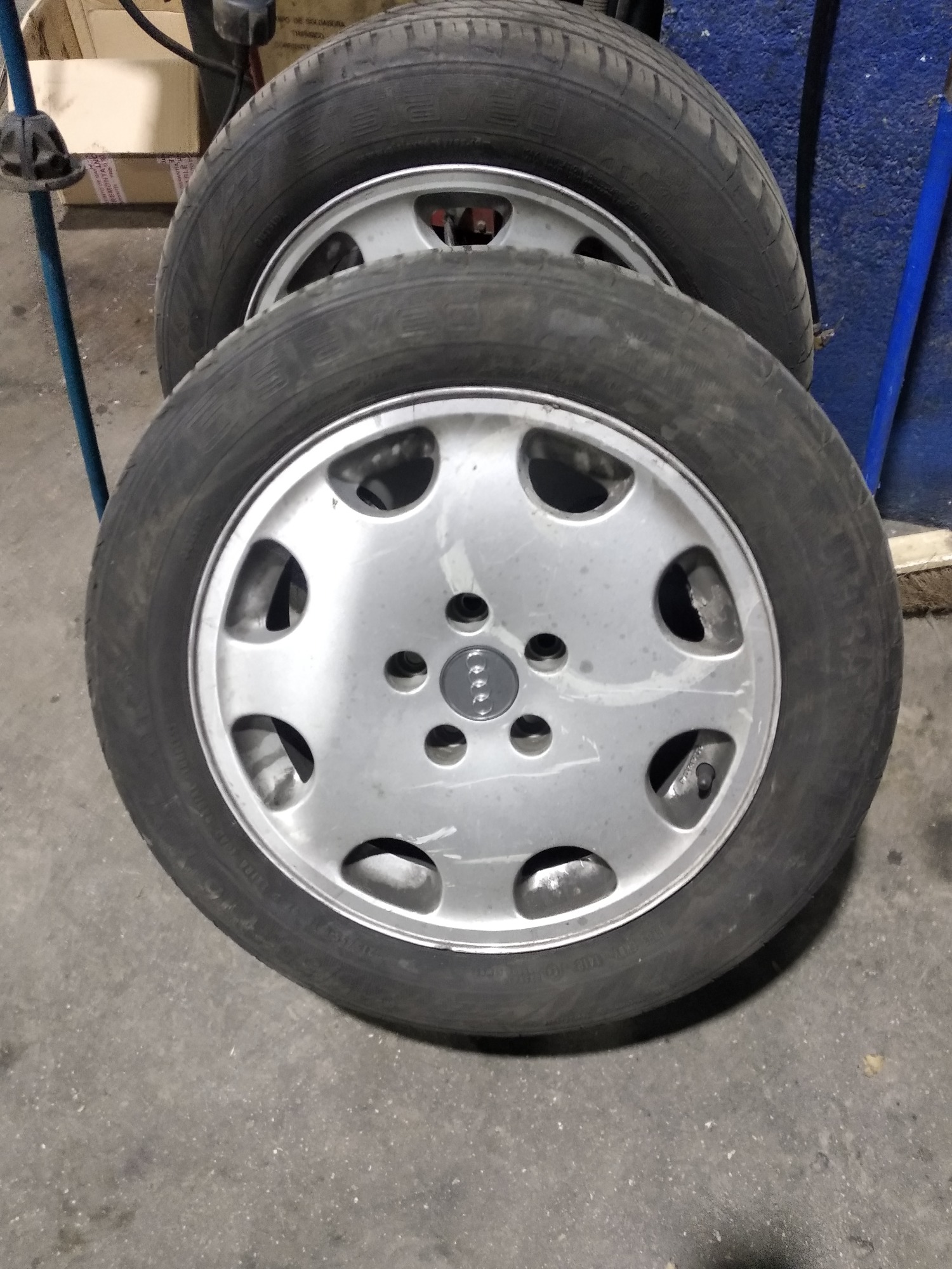

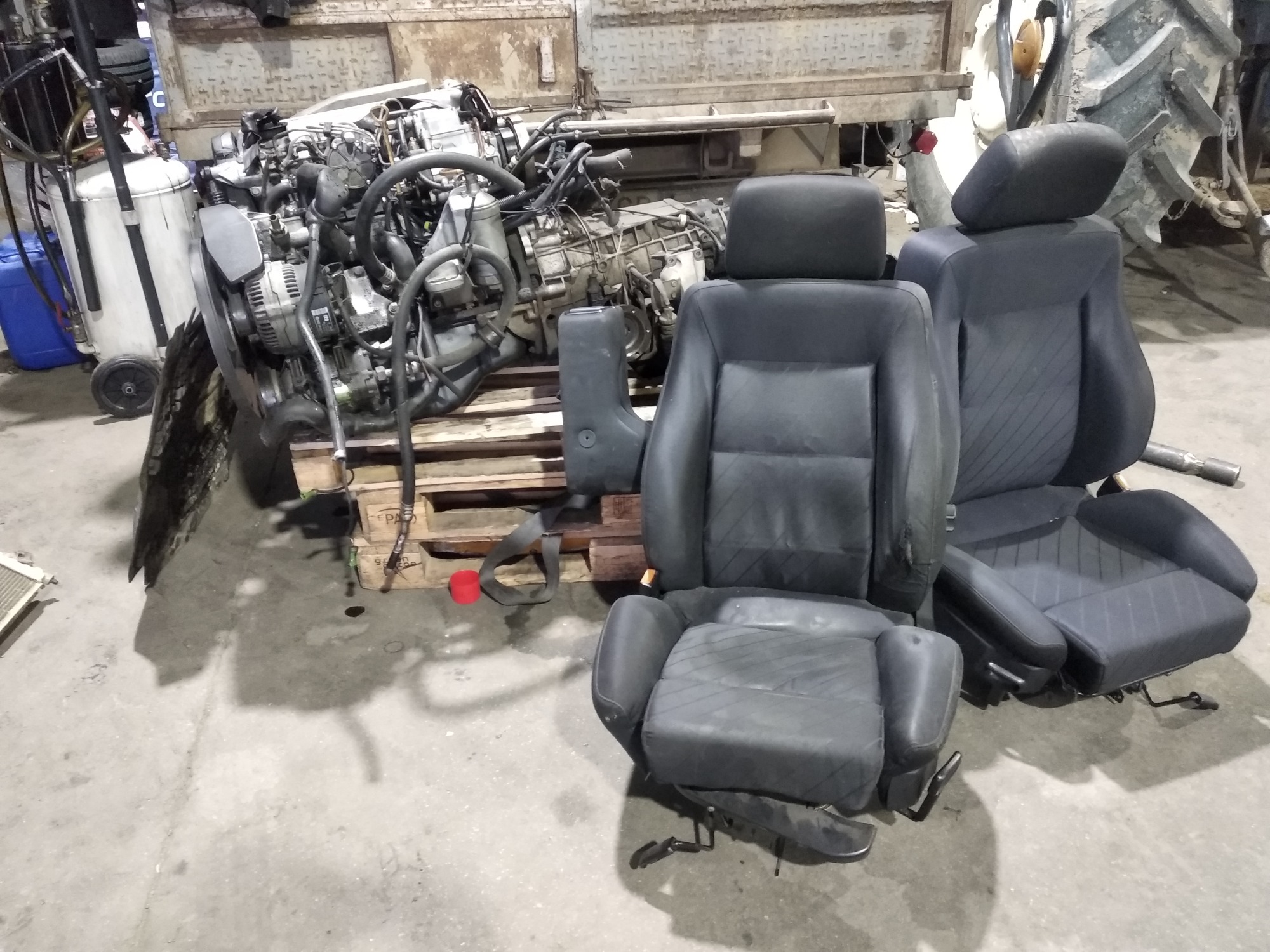

Y esto es lo que voy a aprovechar del donante
Motor sillones y llantas y no sé si alguna cosa más como el volante intercooler y centralita
De momento en el soporte para empezar

Que modelo de coche y año es el donamte?

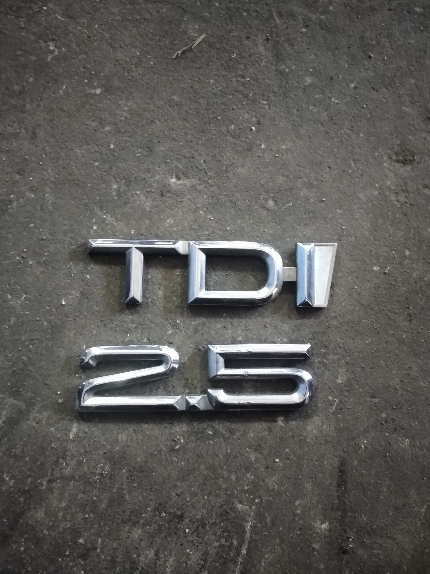

Cita de: LENTOAV en Noviembre 19, 2020, 09:11:38 amQue modelo de coche y año es el donamte?
Es un A6 Avant 2.5tdi
Lo quitaron por rotura de cambio
Además era de una amigo a sí que se cómo ha sido la vida
Tierras charras

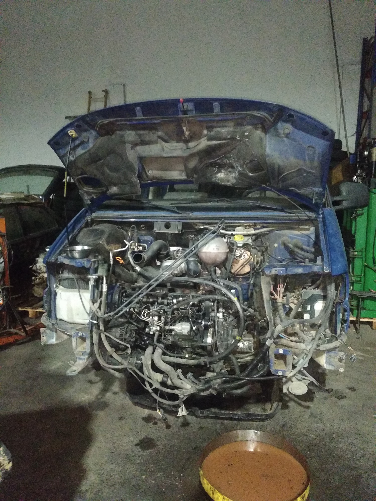

Vamos dando pasos
Aunque solo van a ser los ratos libres que no hay muchos 😪
No sé si la avería será de aquí... Tengo mis dudas 🤭

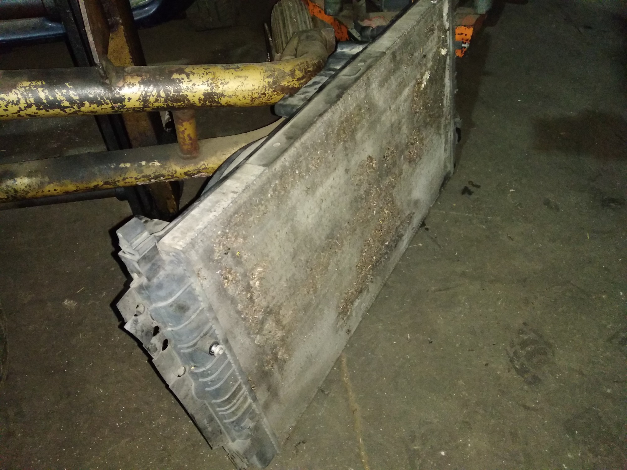

Tuercasr5

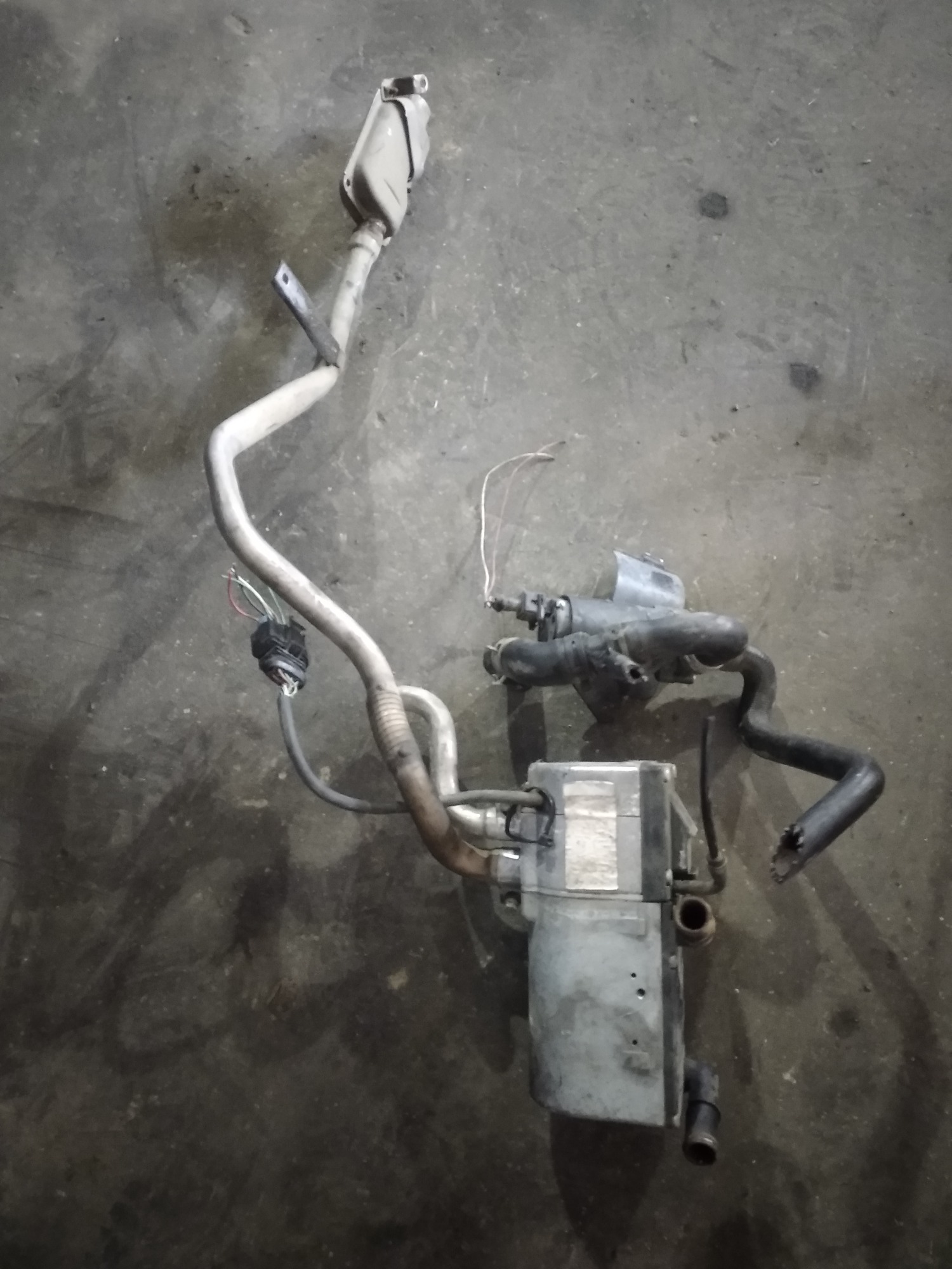

Y alguna chuche más que va llegando
Anagramas
Una calefacción estacionaria

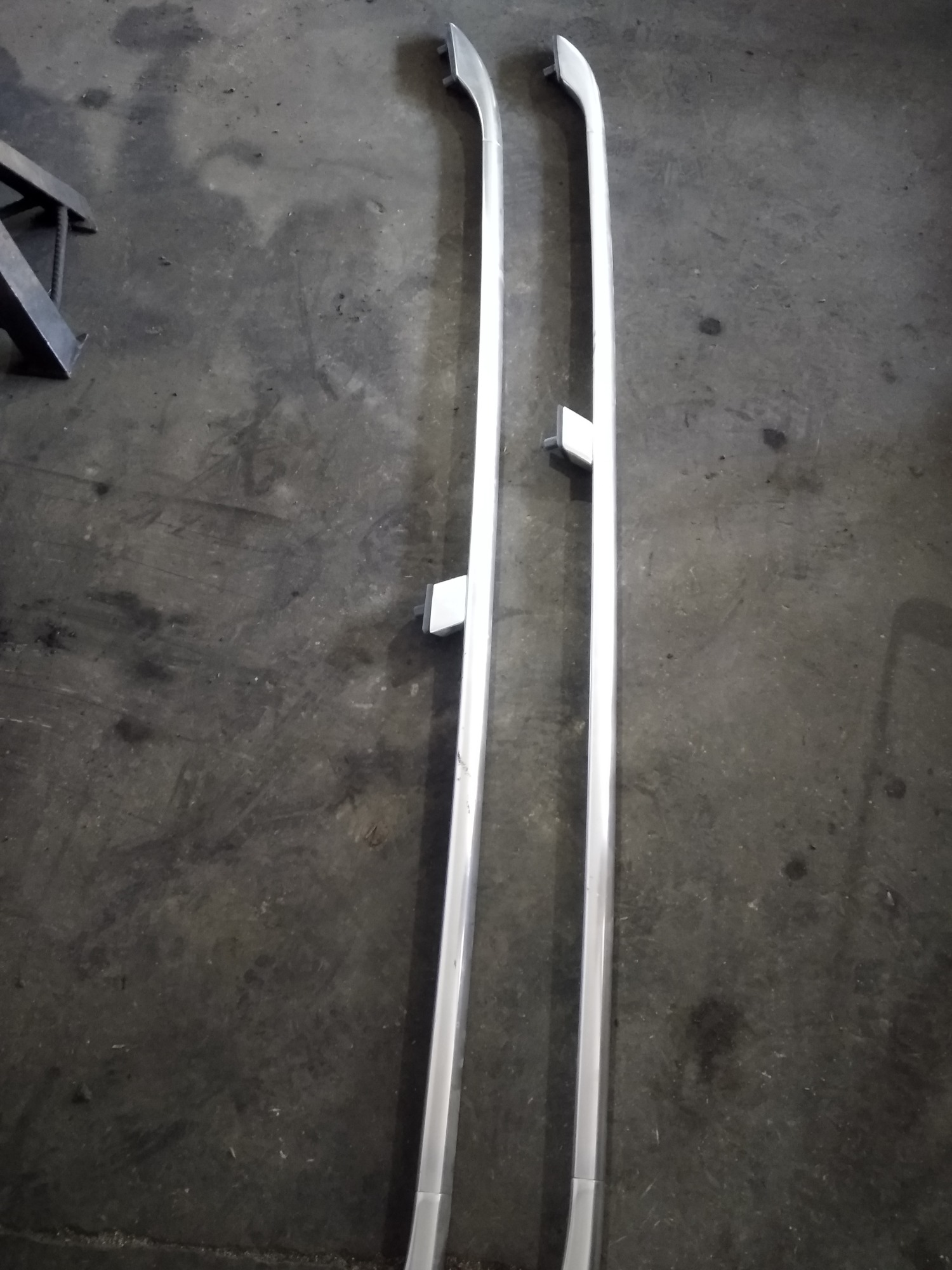

Unas barras cromadas de allroad
Le iba haciendo falta una revision 🤦‍♂️
Tierras charras

Cita de: LENTOAV en Noviembre 19, 2020, 17:07:44 pmGracias Tuercasr5
y es 5 cilindros o 4 ?
Es un 5 cilindros claro
Si puede ser intentaré mantener esos 140cv mínimo. A ver si lo consigo jeje
