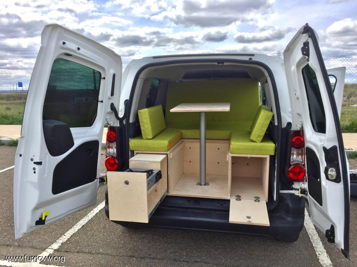

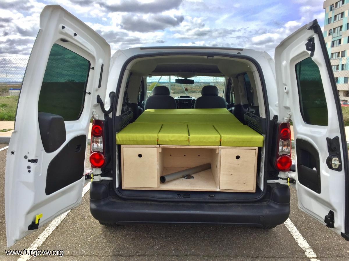

Lo siguiente fue los muebles. La distribución por la que he optado es mantener la tercera fila de asientos y eliminar la segunda fila de asientos. 2 arcones traseros que serán la base de la cama y un mueble cocina/fregadero lateral quedando una especie de "salón". También he cubierto la base de la tercera fila de asientos.
El saloncito

Algo parecido a lo que has echo en la parte inferior de los asientos traseros es lo que quiero hacerle yo a la mía solo que también cerraré para aprovechar también los huecos que quedan en los laterales haciendo en total 5 huecos en la parte inferior
