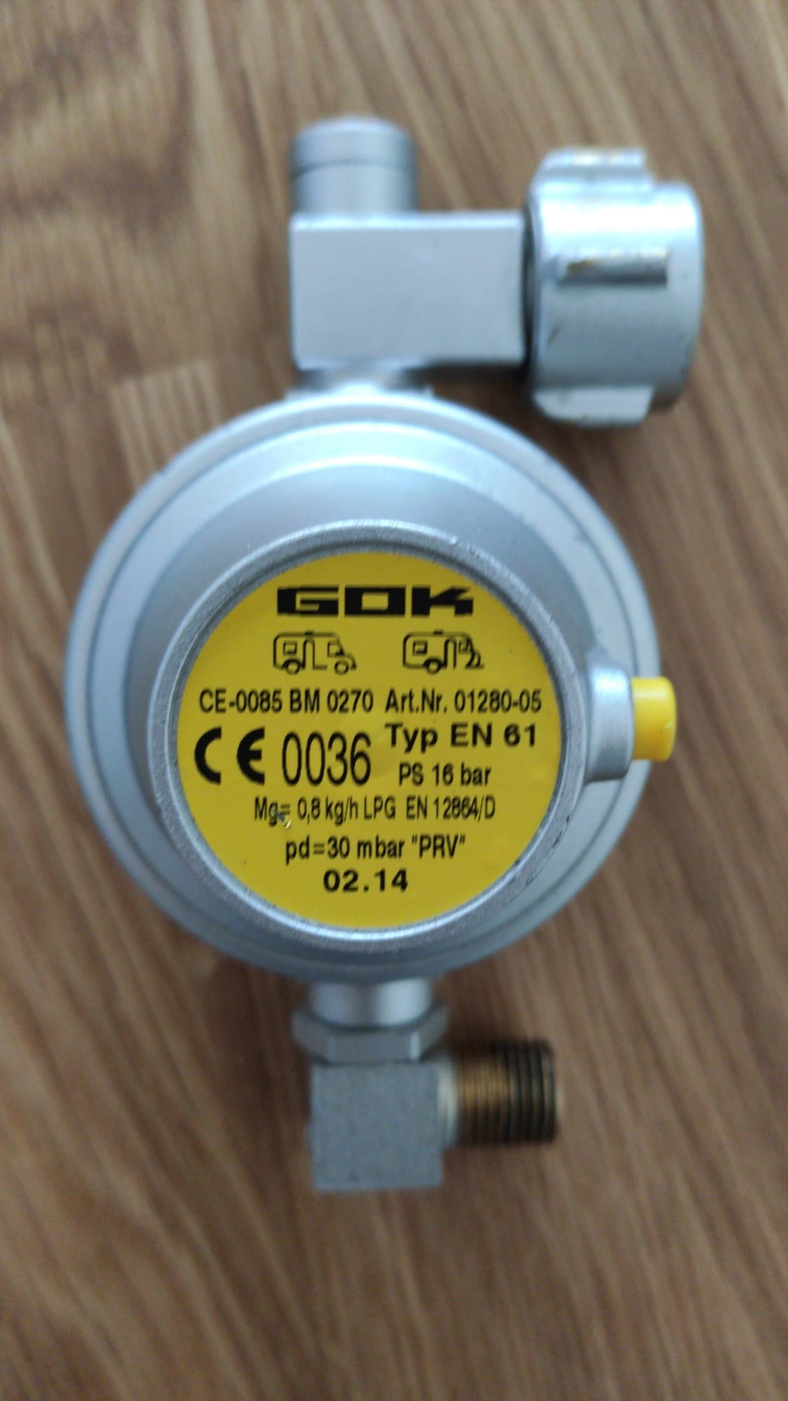

No aún no he podido arreglarlo, ayer estuve 3 horas con un técnico del gas y me aseguro al 99% que el problema era el regulador, sin embargo no tenía recambio ni como probarlo. ¿Alguien sabe donde puedo encontrar esta pieza en Madrid? adjunto imagen. Muchísimas gracias!!!!!!!!

Esto te comenté en su día. Para evitar que se repita deberías instalar un filtro previo al regulador.
Puedes consultar con alguna de las empresas de recambios camper de tu zona o pedirlos por internet.

Te confirmo que es eso, el regulador, lo he cambiado y funciona. El problema es que he comprado uno recto y no cabe en la caja de la bombona, esta medido al milímetro, así que me toca buscar una en forma de U.
