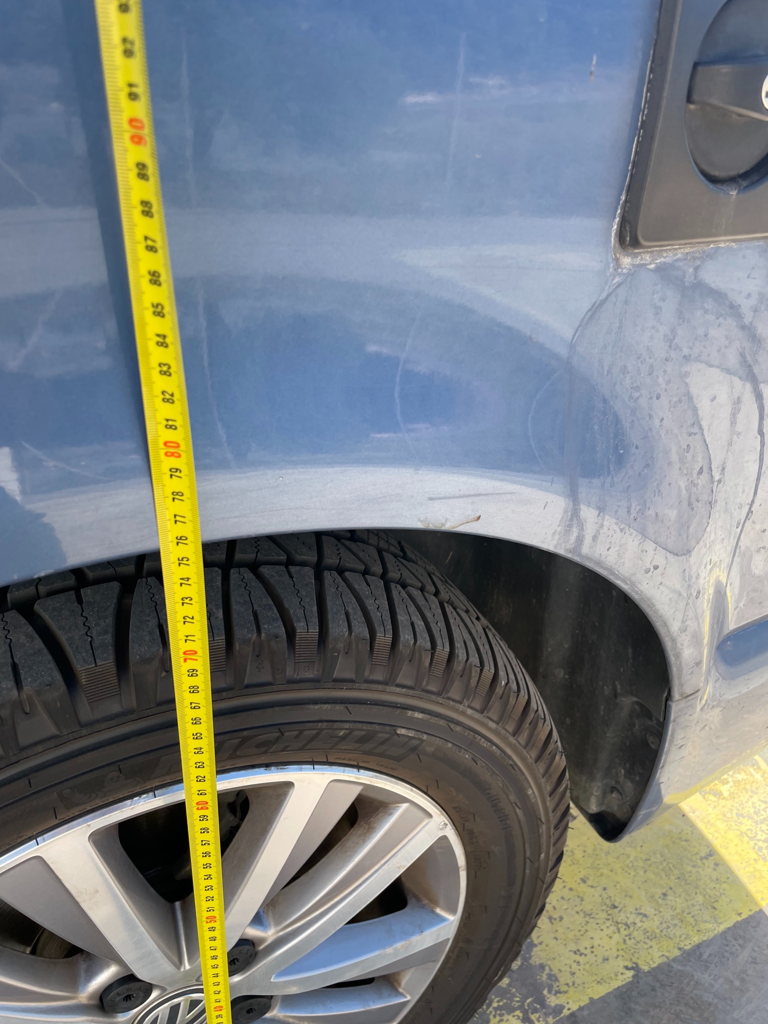

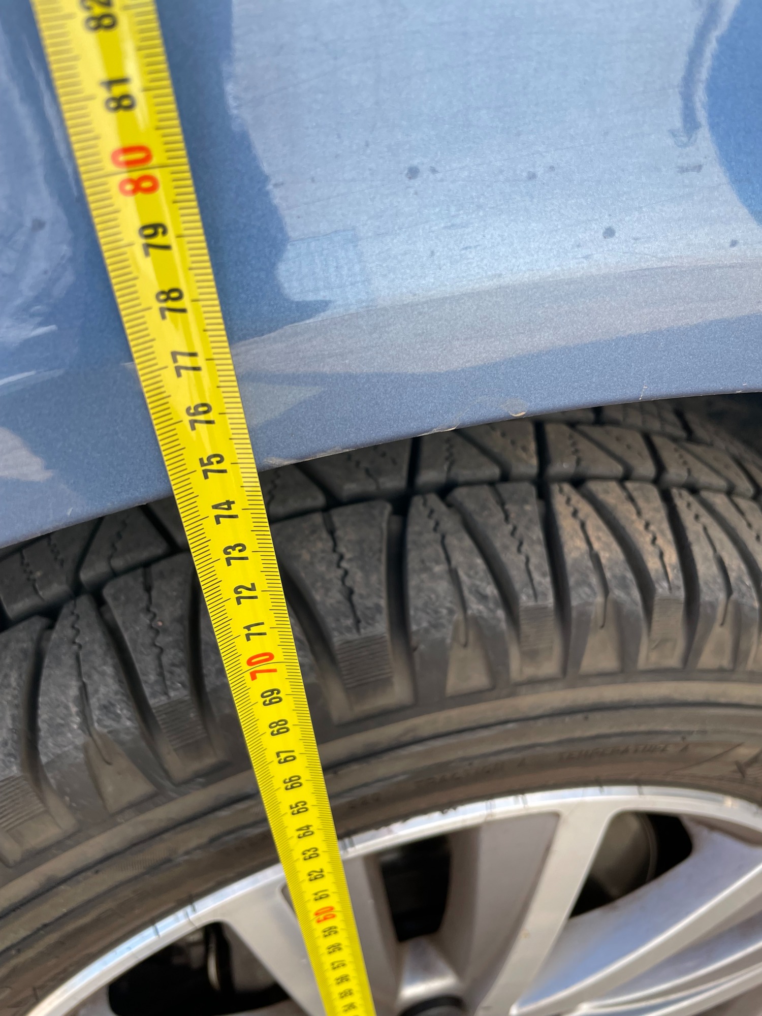

Buenas ...llego un poco tarde a este tema pero os comento. Tengo OCEAN 4MOTION de 2017. Le he montado hace un año muelles reforzados y se me quedan estas medidas:
Parte Trasera:
Parte delantera:
Entiendo que la OCEAN se quedará más baja que le Beach ya que la diferencia de peso hará que baje más. ¿cómo os ha quedado con el SEIKEL?

Cita de: ElGañán en Agosto 11, 2023, 13:49:27 pmBuenas ...llego un poco tarde a este tema pero os comento. Tengo OCEAN 4MOTION de 2017. Le he montado hace un año muelles reforzados y se me quedan estas medidas:
Parte Trasera:
Parte delantera:
Cuales fueron los que montaste? gracias!
