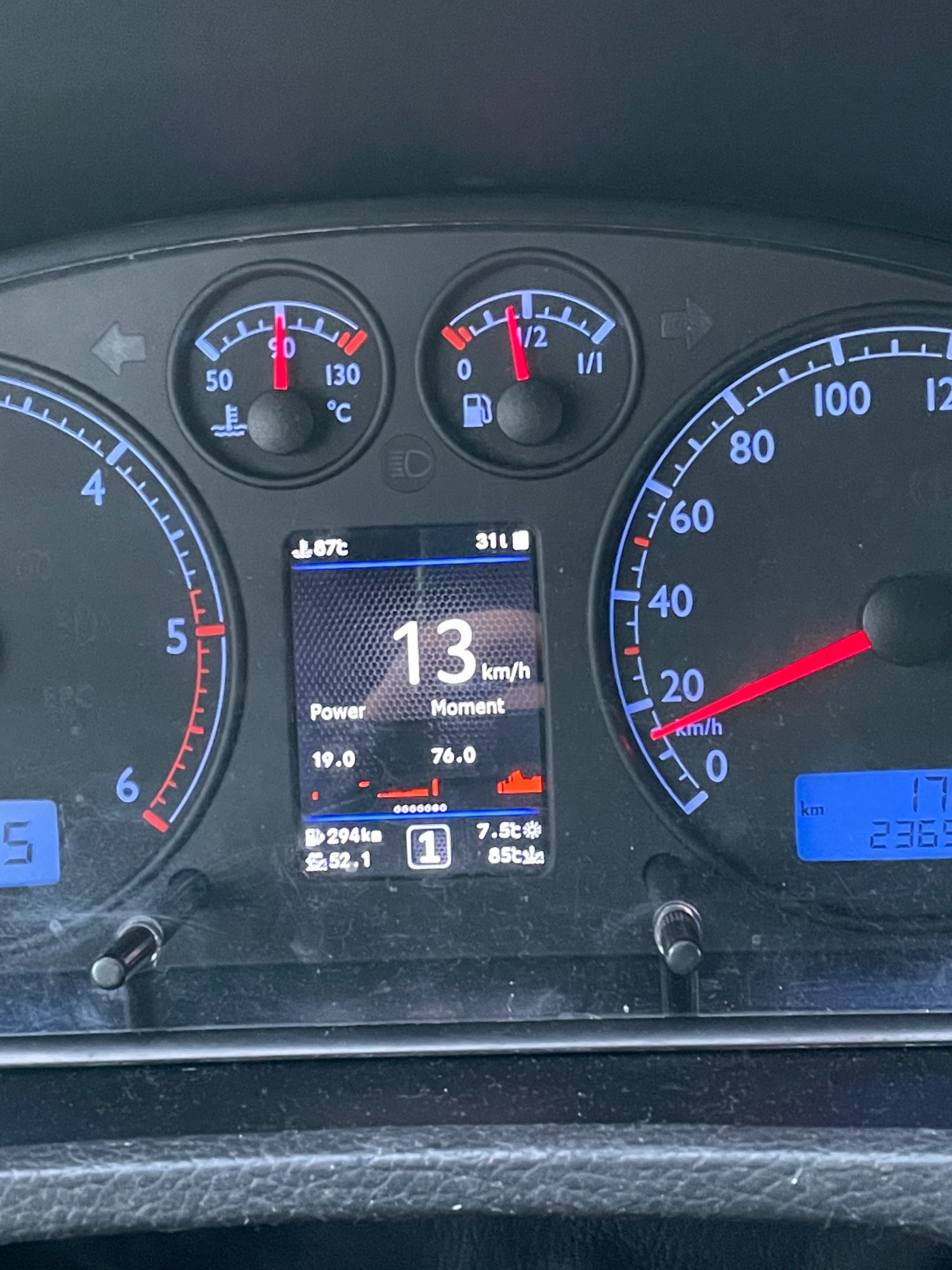

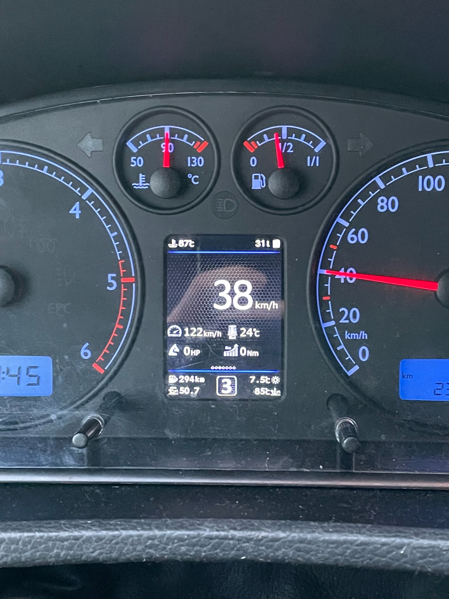

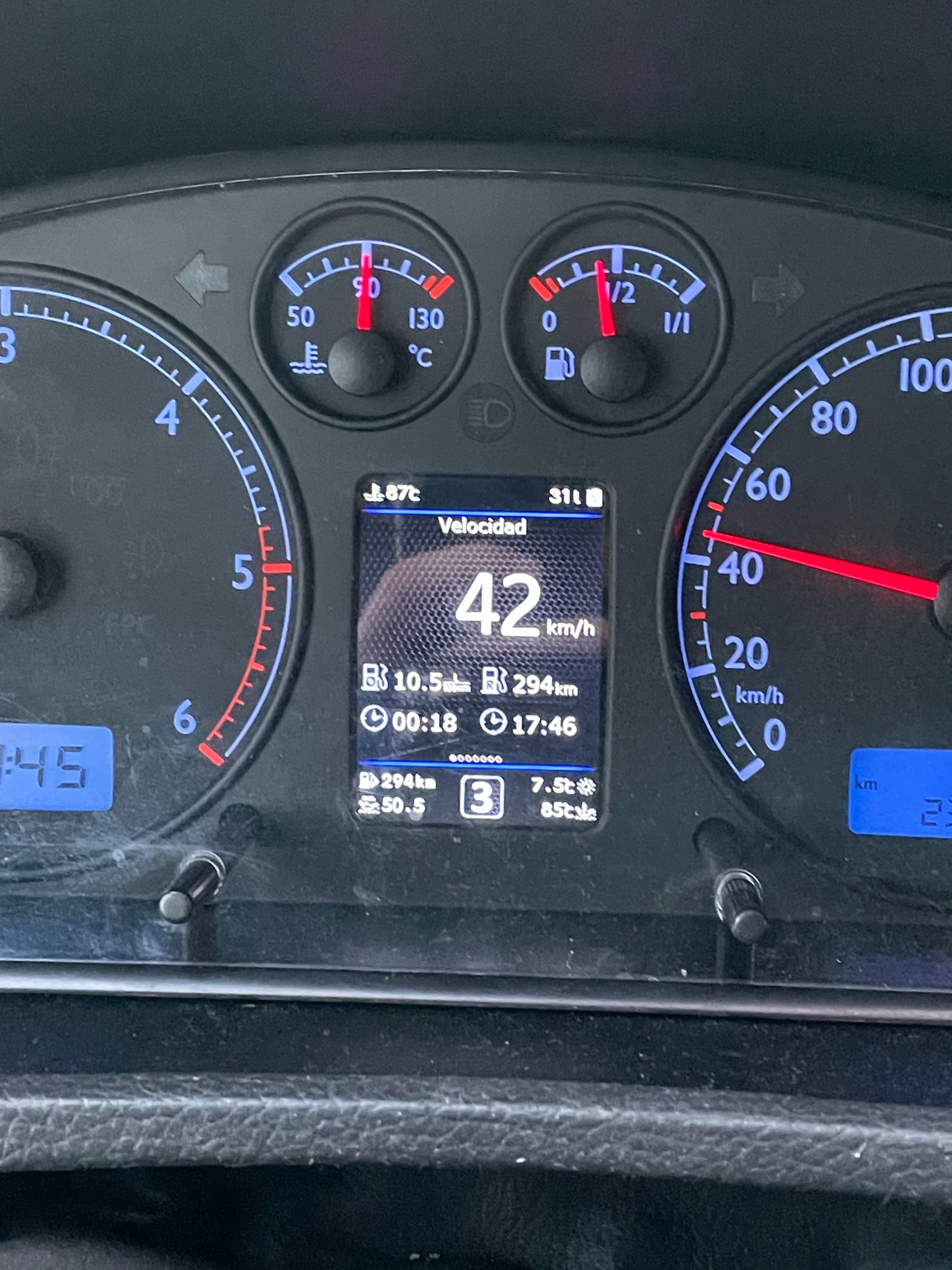

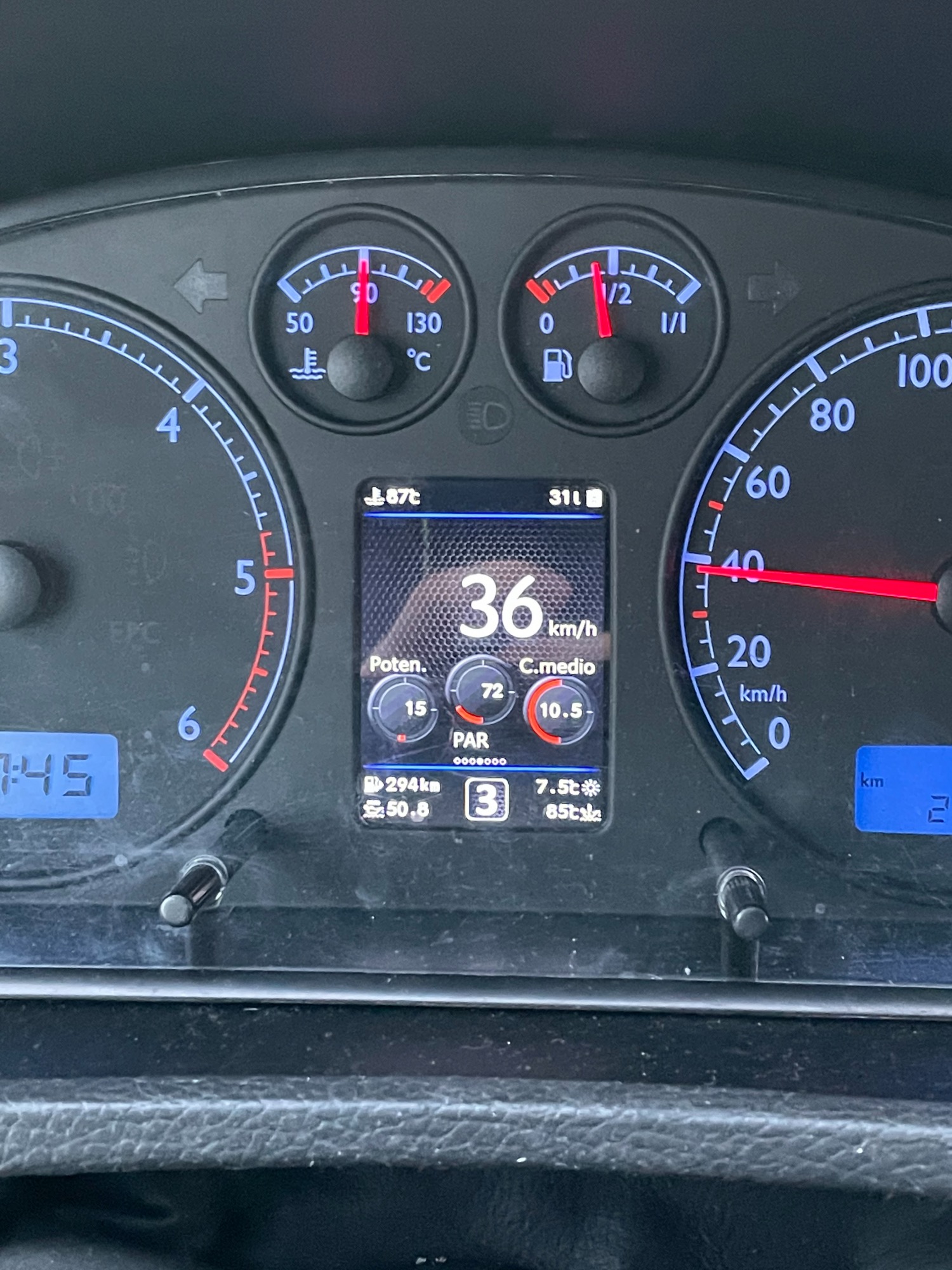

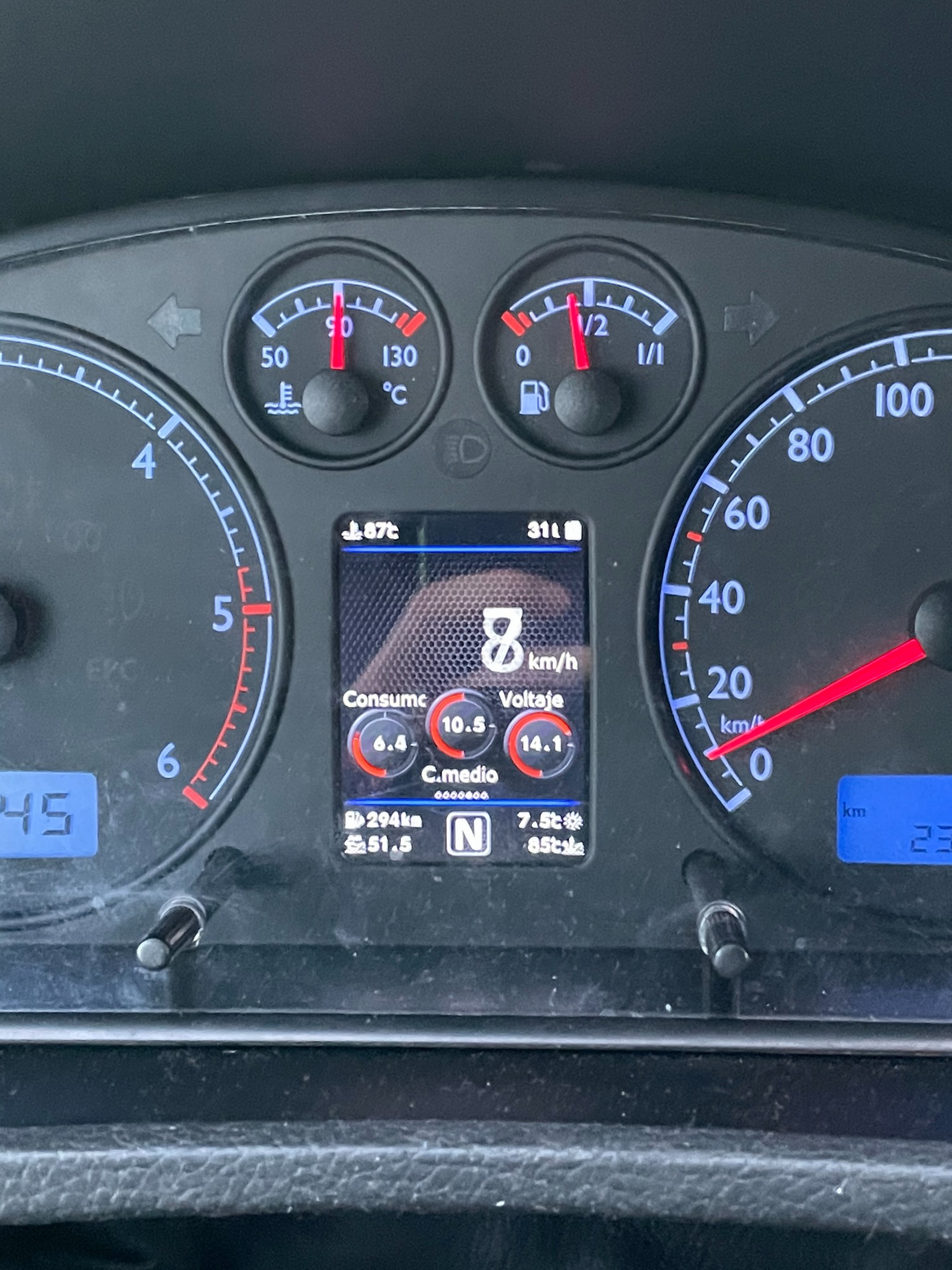

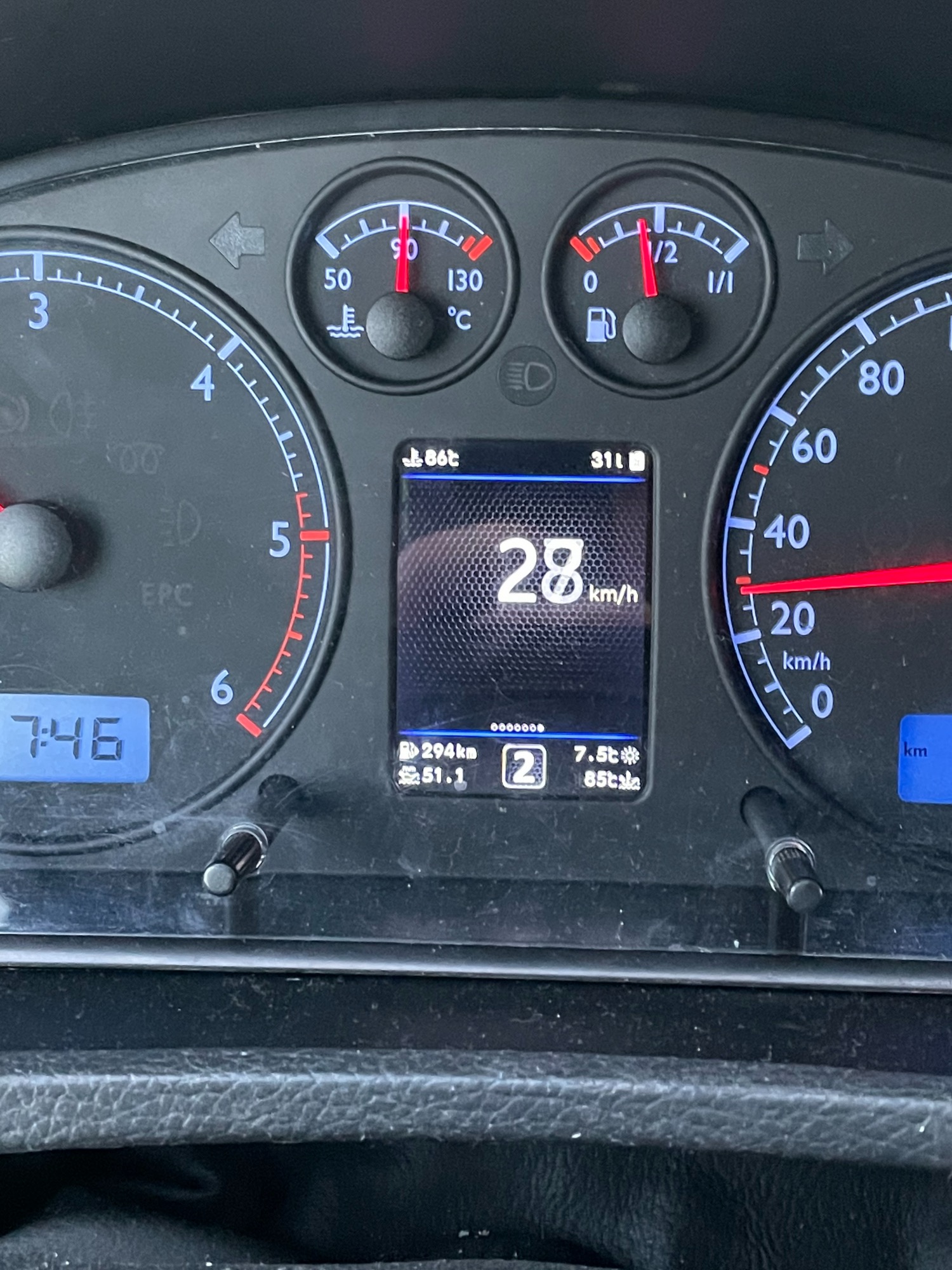

los chivatos de antes salen en la pantalla ahora ! y lo de mirar presion del turbo ? pues si puedes ver todos los datos como si tuvieras conectado el VAGCOM presion turbo caudalimetro temperaturas de aire motor aceite agua presiones varias carga alternador un monton de datos hasta la entrega de potencia que da
SirJan
Alguna de las pantallas personalizada se puede poner más ! Y anda que curioso en dos fotos he pillado el momento de 7-8 justo en el cambio
