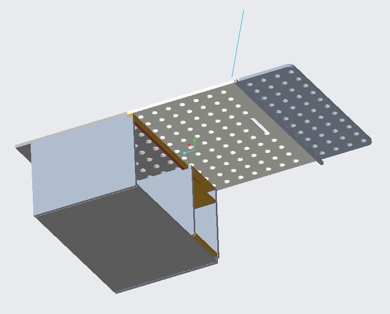

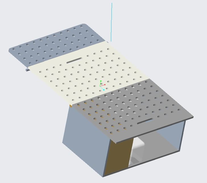

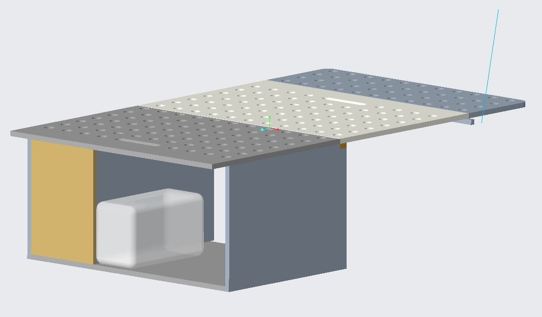

Dicho esto, os presento mi Dokker-Camp. Por ahora he empezado haciendo un 3D del mueble que quiero hacer. Lo más seguro es que el mueble lo fabrique con madera tricapa de Abeto. Tenía ganas de usar madera "sostenible" y evitar contrachapados. Ya os explicaré mi experiencia.

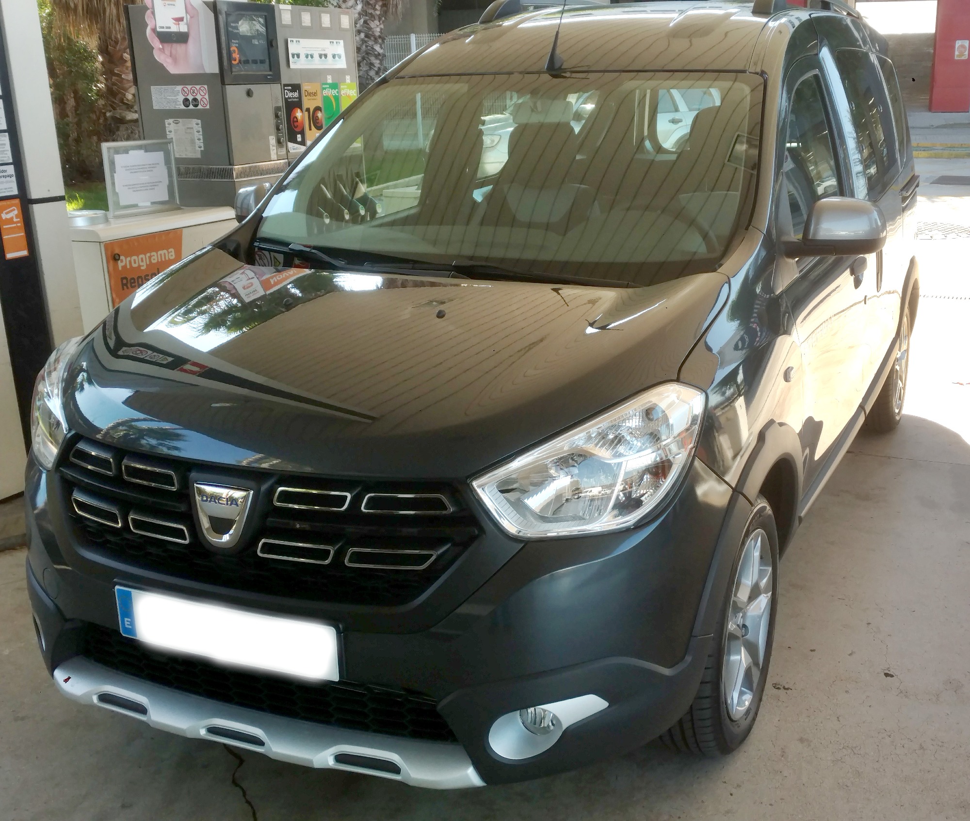

Por ahora, os dejo una foto de la furgo recién salida del concesionario en el momento de llenar el 1r depósito. Os dejo también un par de imágenes del 3D que tengo planteado hasta el momento. La idea es hacer una cama de 2x1.3 metros. El mueble será bastante alto sin opción para poner una mesa pero sin comer techo cuando duermas. Llevo siempre bastante material de montaña y priorizo el espacio. Si llueve puedo sentarme en los asientos traseros que tienen mesita tipo "avión". Veréis que delante no tiene patas. He visto que hay unos agujeros (al lado de los cinturones delanteros) creo que de M8 donde voy a poner unas placas para sujetar la parte extensible de la cama con unos tensores y una barra.
A medida que vaya avanzando y fabricando iré colgando más fotos enseñando los detalles y cuando tenga tiempo colgaré las medidas del mueble, coste del material que he usado y demás.

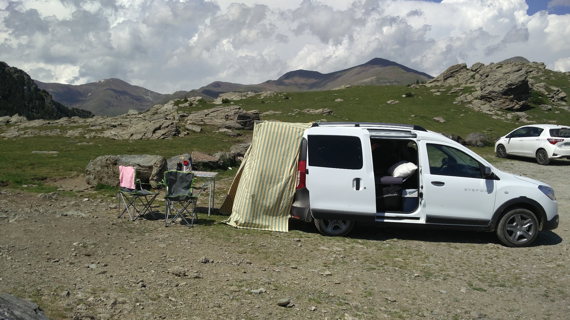

Esta es nuestra Dokker. El planteamiento es muy parecido al tuyo, solo que el nuestro si tiene patas para la cama.

@Alpinista que buena pinta!me gusta la idea del toldo para el maletero  ;D

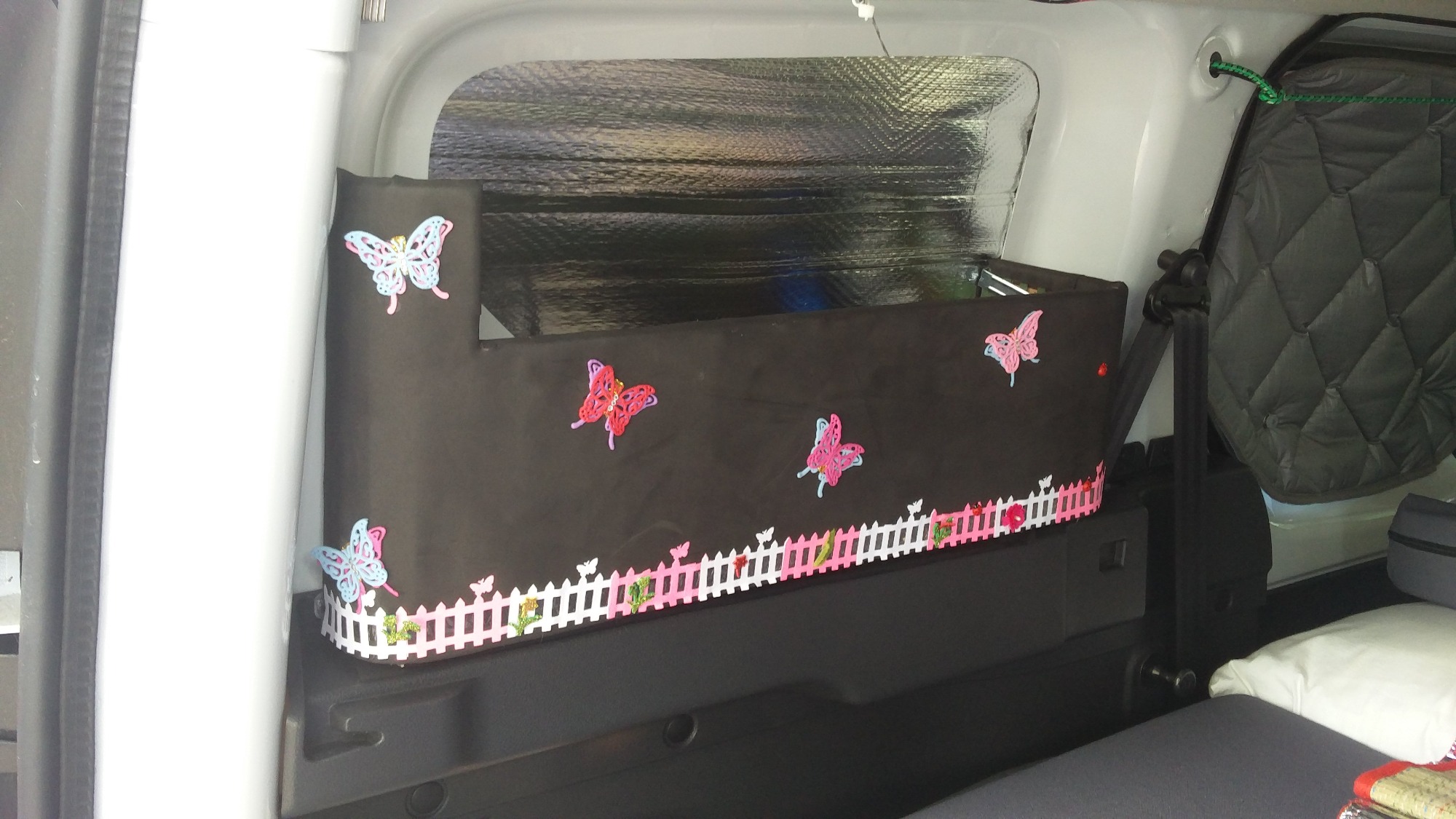

Algunas ideas de las que hemos puesto en practica en nuestra Dokker

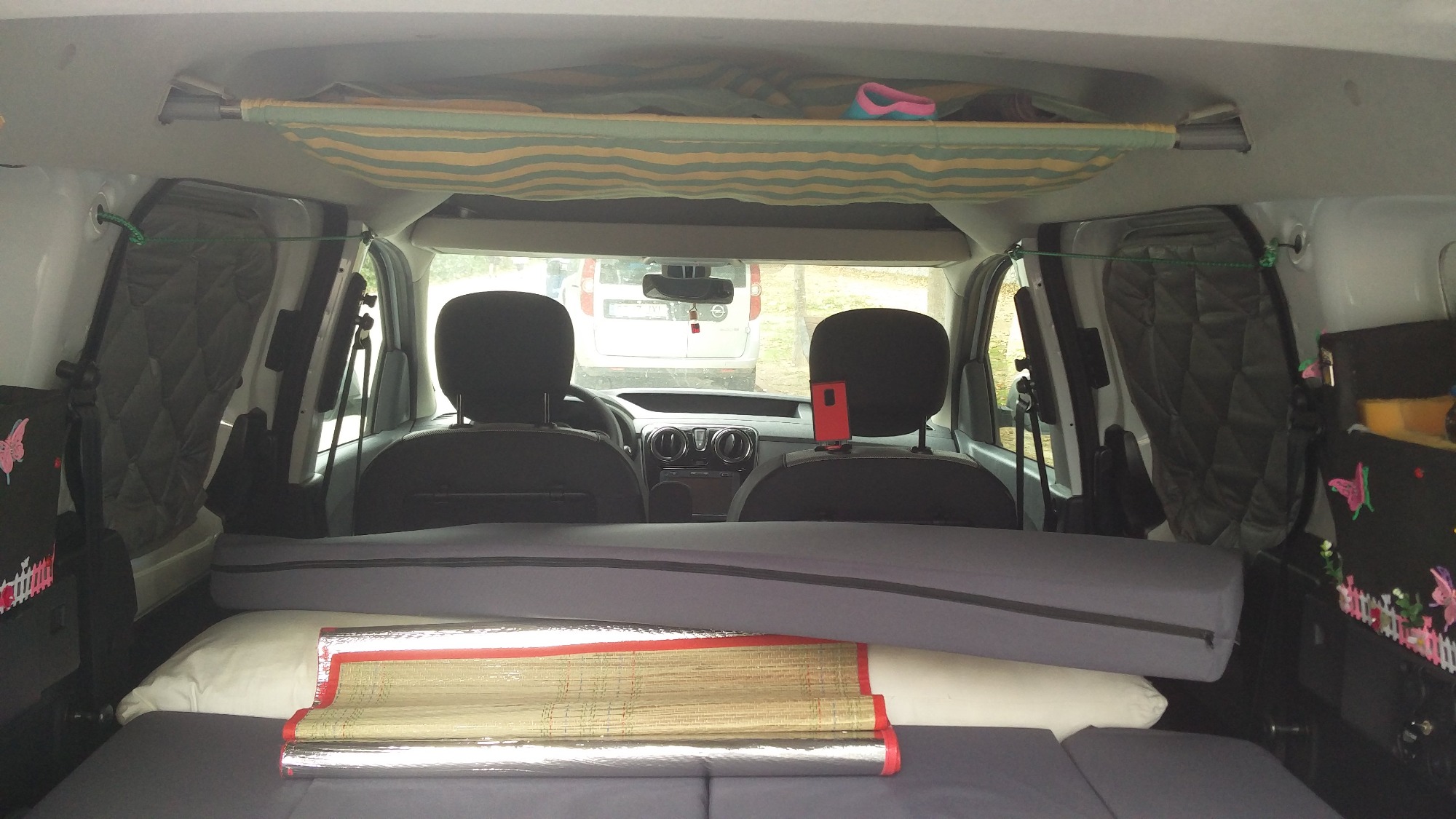

Porta mantas, ropa, toallas, etc en el techo. Se realizo con dos barras de baño extensibles y una tela en forma de saco.

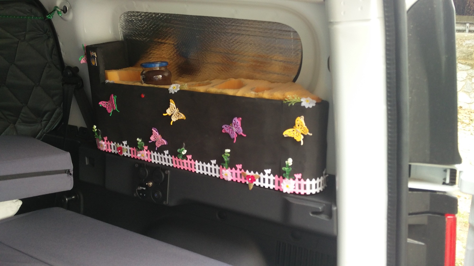

Compartimentos de los laterales. Tapan los altavoces, tenerlo presente. Esta realizados con cajas de frutas y verduras. Hacer un molde con cartón y después ajustar. No se a realizado un solo agujero en el vehículo.

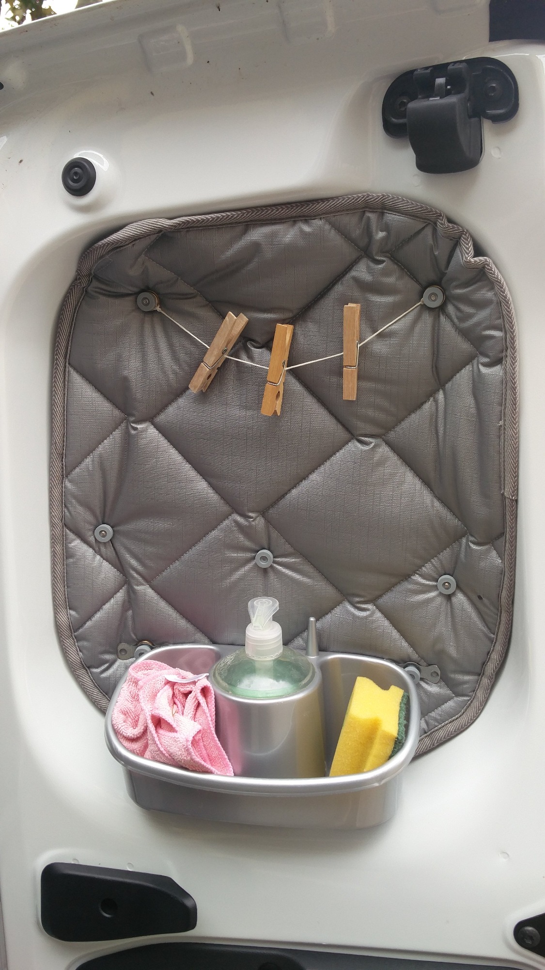

Soporte para los enseres de limpieza. Dosificador de jabón de los chinos y sujetado con las ventosas de los aislantes de las ventanas

Son pequeños detalles interesantes. Sobretodo el del jabón y la esponja :D
