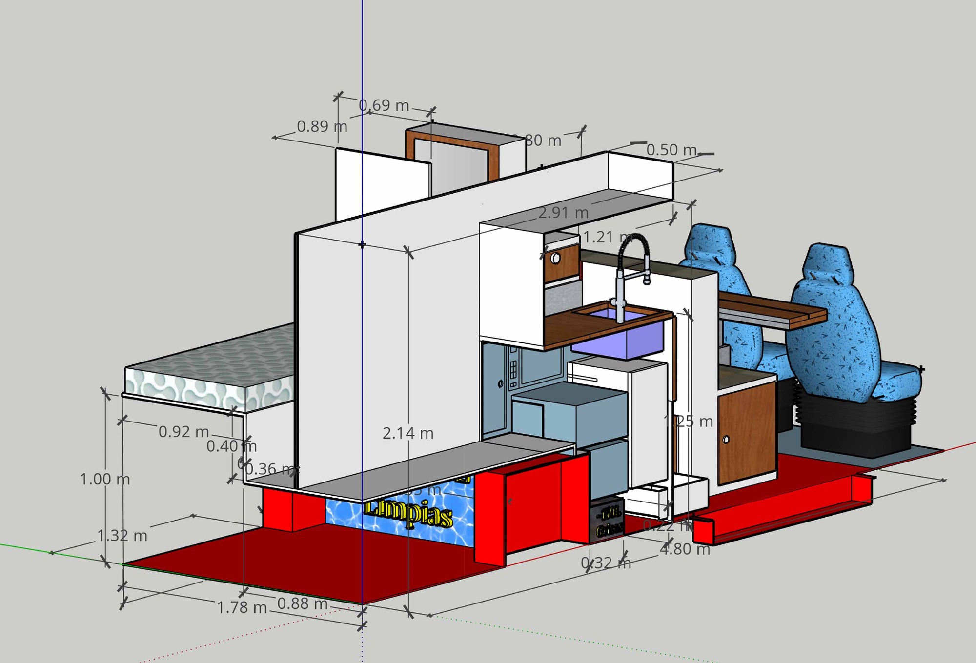

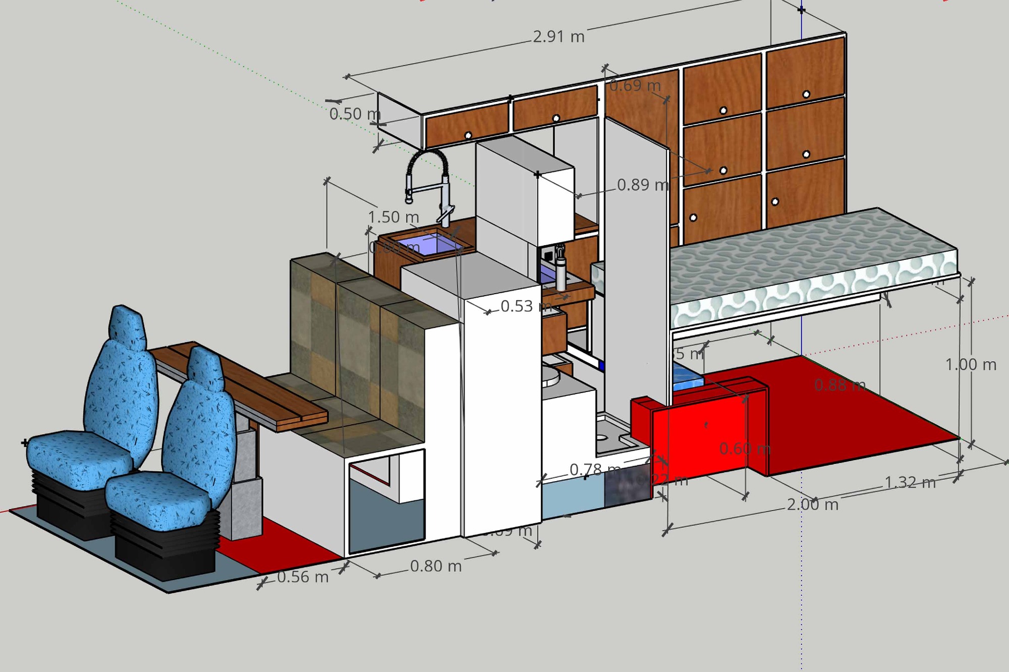

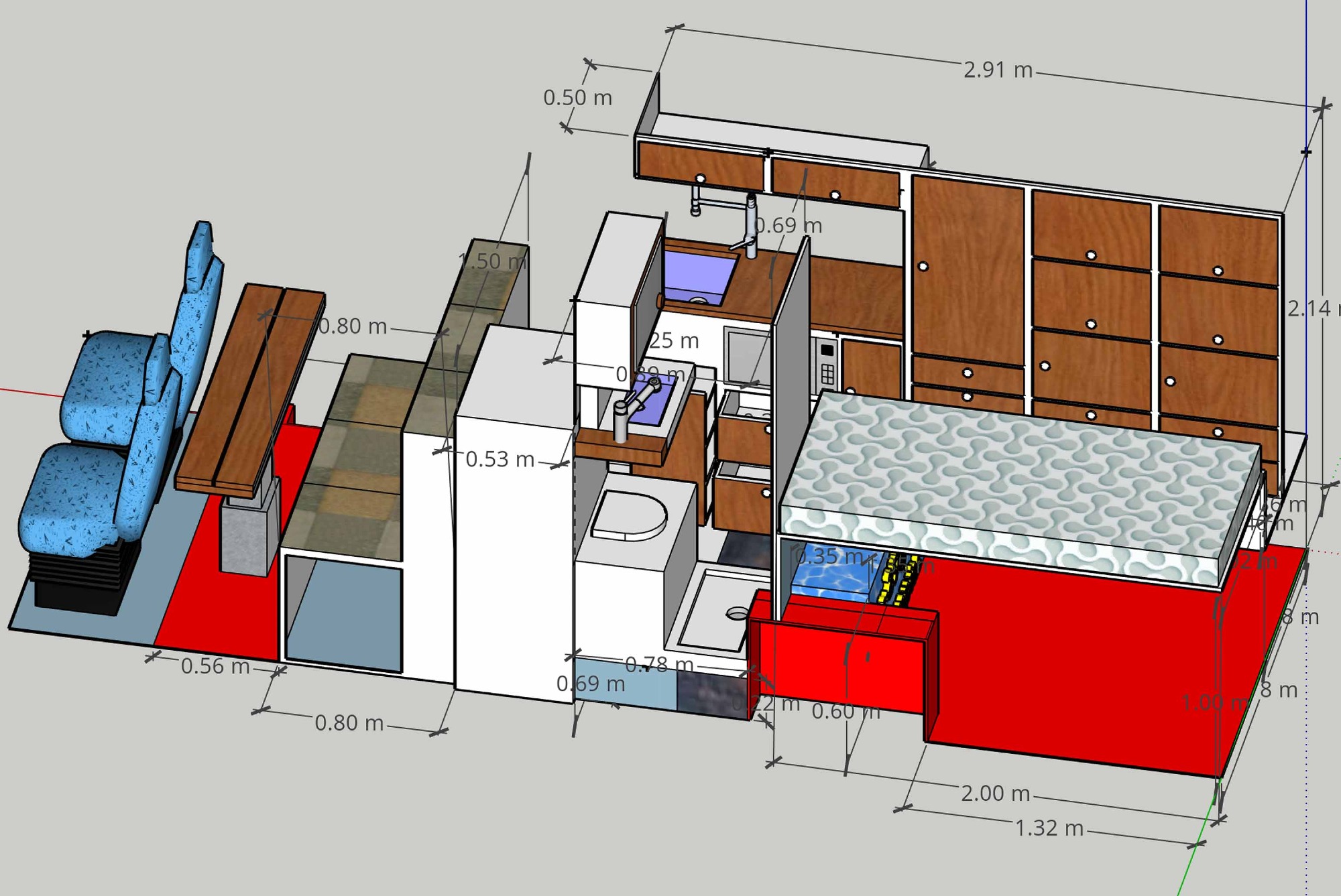

Primeras ideas... en Sprinter L4H3 parece que entramos, al menos sobre papel...   .palmas
La cama trasera, de día, solo es 200x90cm, servirá de 2º salón con un sofá usando la cama (para los días de lluvia, que al final hay que vivir 5), de noche se amplia a 200x128cm anulando el minipasillo hasta el armario.
Sobre la 1ª, 2ª fila de asientos y parte del primer armario tras los asientos (el de la nevera), bajaría del techo la 2ª cama.
La tercera cama se hace con los asientos de las 2ª fila y bajando la mesa.
Con esto parece que conseguimos todas las premisas iniciales y además tenemos suficiente almacenamiento para menaje, comida, ropa, bártulos, cachivaches... y 2 bicis grandes...loco2
Para las maderas he calculado 20mm de espesor, por tener margen de error, pero sin embargo no está contemplado el estrechamiento de los laterales en la parte superior, con lo que los muebles superiores tendrán menos fondo.
Ahora me toca calcular pesos para ver como vamos y cuanta agua podríamos llevar. Creo que tengo casi todos los pesos de los accesorios, menos el del asiento triple de la 2ª fila.
¿Alguien sabe el peso del tablero contrachapado de chopo fenolico HPL?

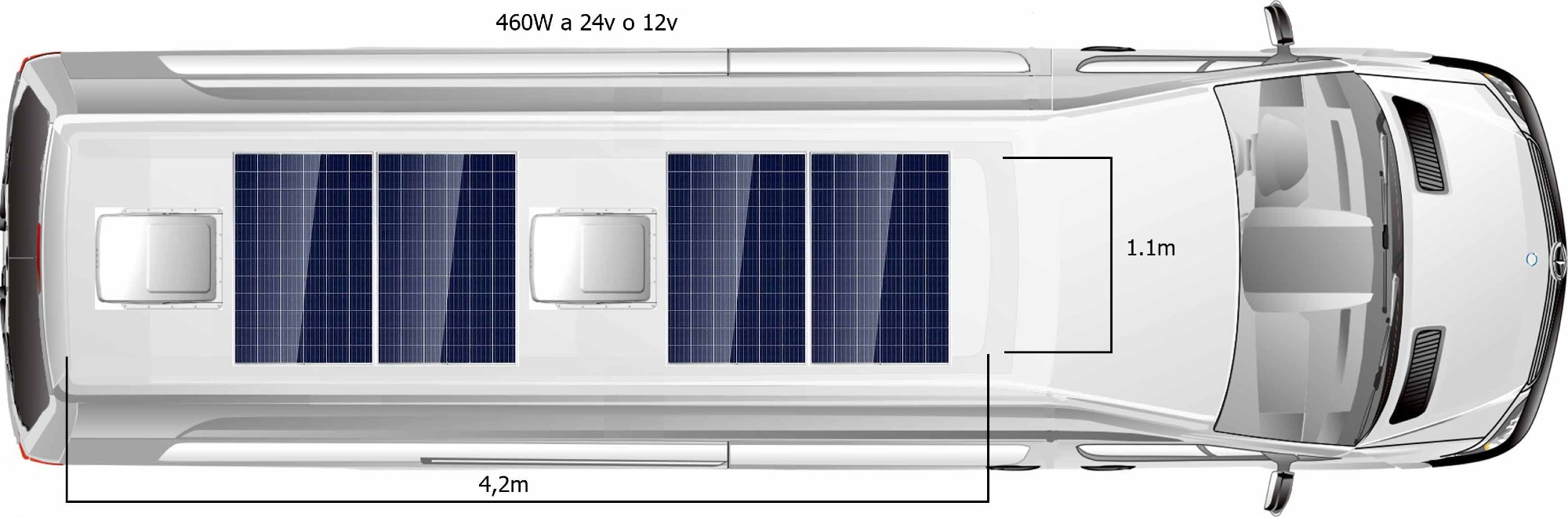

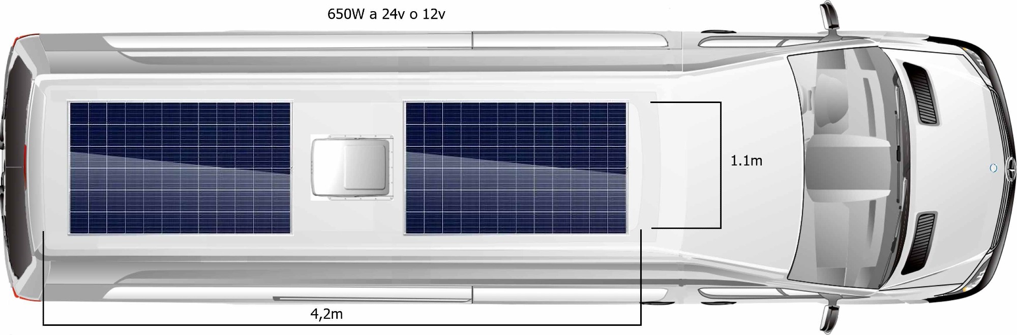

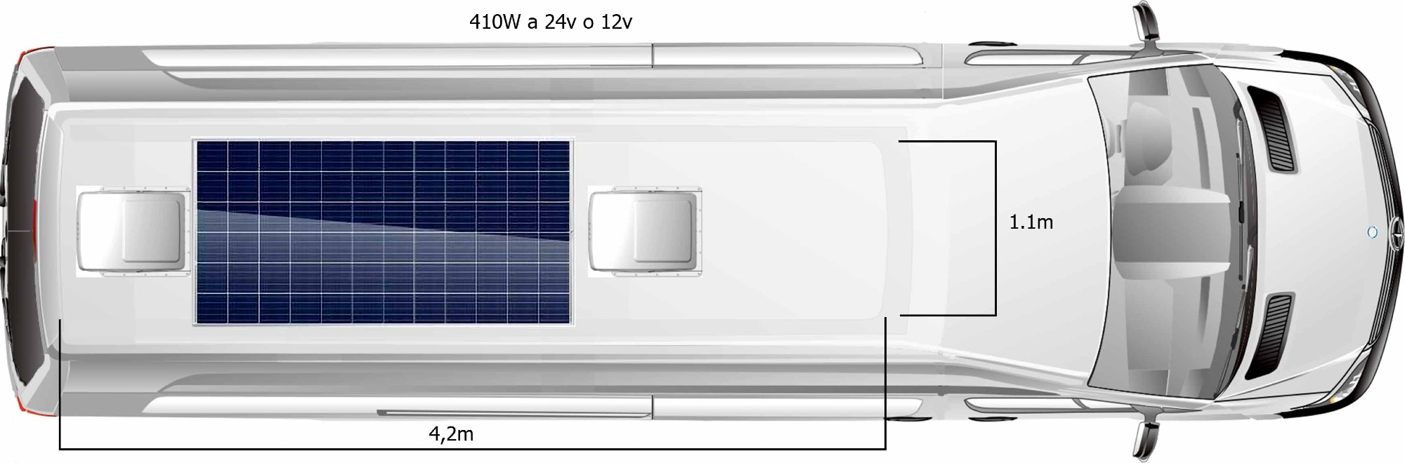

Vamos con las ideas de distribución solar y ventilación... también en L4H3.
Con 2 claraboyas y placa de 24v-410W:
Con 2 claraboyas y 4 placas en serie de 12v-115W (460W de potencia total):
Con 1 claraboyas y 2 placas en serie de 24v-325W (650W de potencia total):
Aún no he decidido si la batería será de 24v o 12v. Dependerá de si podemos afrontar todos los consumos de cocinar con inducción o tendremos que conformarnos con las soluciones clásicas (tengo las cuentas por medio hacer).

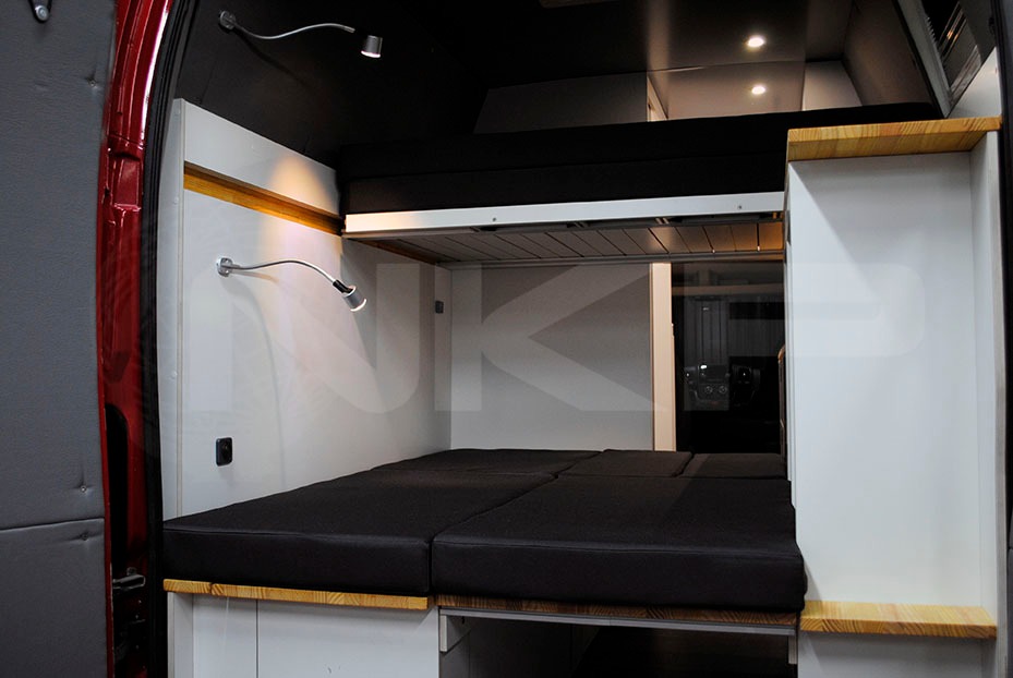

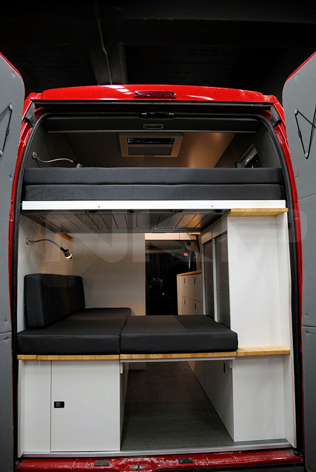

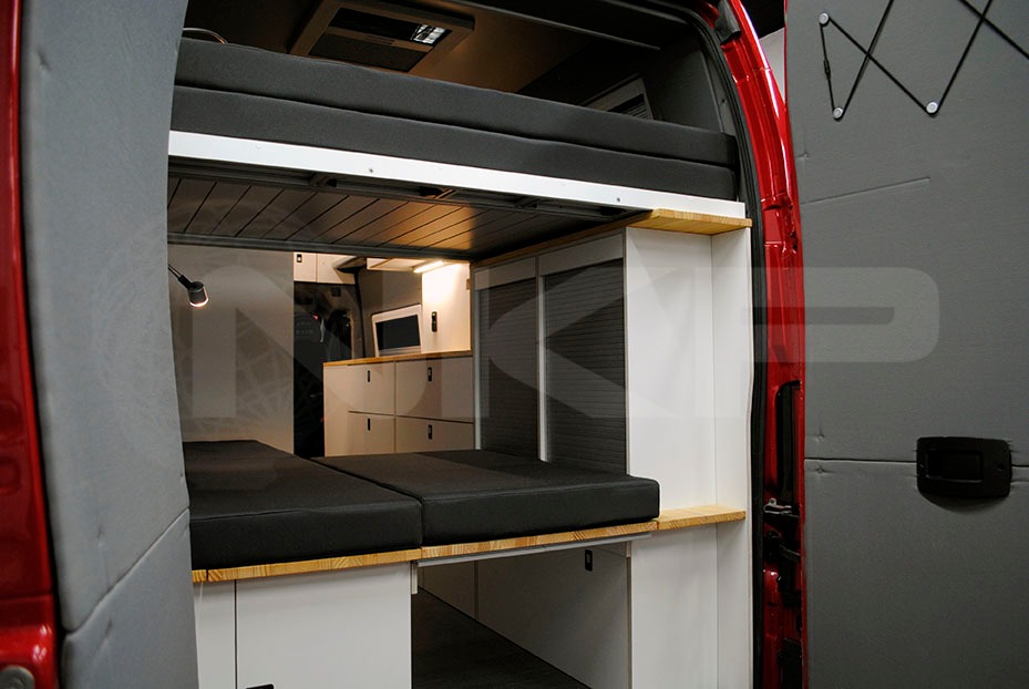

eh H3 lo de la cama q baja tampoco te da.... y menos con tu altura menudo agobio
hice L4H3 para ducato para uno de tu altura.. pero para q entrase de pie y cama a lo largo de 2000
un asiento tiene más de 800
No existe tablero contrachapado fenólico de chopo
Si coges Sprinter ya puedes aligerar porque lo que tienes ahí planteado te aseguro que se va en báscula
eneko

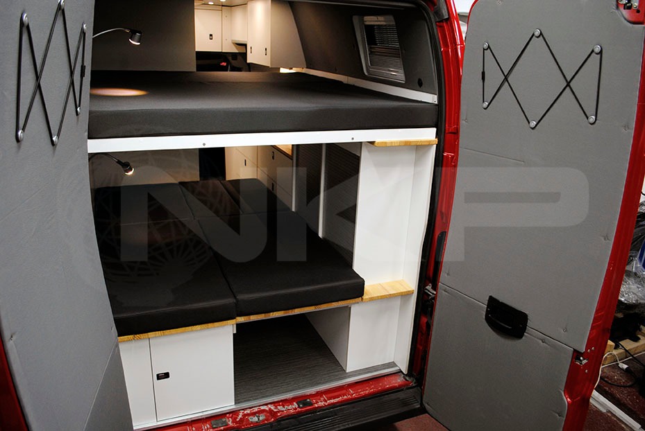

Ves esa línea en la pared? son 2000
Puedes echar la cocina para atrás para meter un asiento triple
La de abajo es la cama de la pareja que por el día es un pequeño "salón"
La de arriba pues 2000x todo el ancho para 3 críos ya vale
El baño una cabina de ducha para un tío hermoso
Esa caja es 4100.. si te vas a 4700 en sprinter con el peso propio adicional q tiene...aligera
Si te molestan las fotos me dices y las quito
MrSpeed
Hola Eneko,
Las fotos y las ideas no molestan para nada... Todo lo contrario, son bienvenidas.

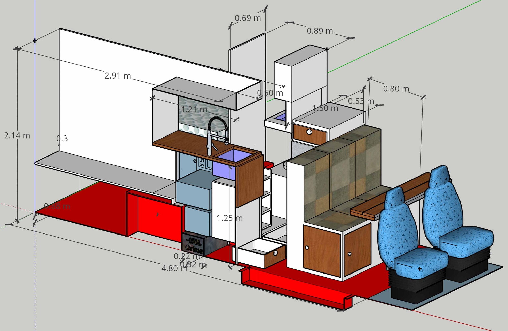

La última idea q tenemos es Sprinter 7,36m que hacen 4,80m interiores desde el separador de carga con:
- Asiento triple para los niños que se puede hacer cama (atrasado cocina).
- cama de techo longitudinal sobre salón, asientos delanteros y parte de cocina y pasillo (para tener 2m)
- cama trasera longitudinal con armario lateral (valorando invento para hacer una especie de sofá en la cama y tener un 2º salón para los días de muy mal tiempo)
En el ordenador parece todo encajar x medidas... Reduciendo algunos temas iniciales para tener una solución de compromiso.
El problema como tú bien dices el peso.
Estamos valorando que los altillos no sean armarios al uso. Una balda con algún tipo de fijación y tener algún tipo de cajas o "maletas" a medida para la balda.
Todo lo que queda de encimera para abajo si queremos q sean armarios al uso.
Los muebles de PVC no los vemos por un tema de resistencia.
La otra opción es rueda gemela y pasar de 3,5t con carnet C.
Pero para eso ya me gustaría que fuera célula y no furgo... Pero se nos va totalmente de presupuesto.
Enviado desde mi GM1910 mediante Tapatalk

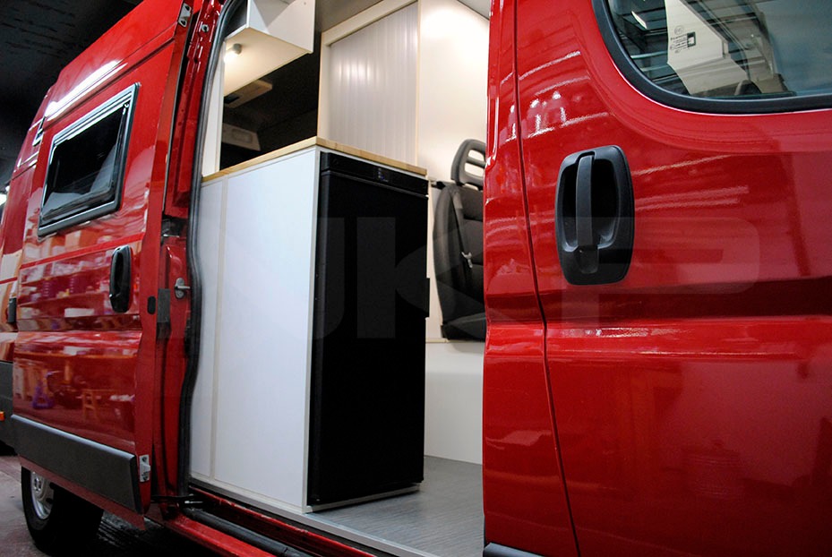

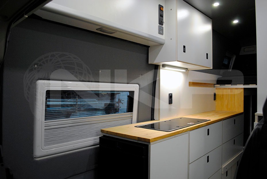

Elosogris
eneko
Creía que decías por los de las fotos.. son HPL+Contrachapado+HPL.. ahora tb empleamos dibond.. pero PVC no se me ocurriría
Ese frigo sí es Thetford sí
Elosogris
Cita de: eneko en Febrero 05, 2021, 10:06:11 amEse frigo sí es Thetford sí
Gracias. A mí me encanta porque el volumen lo gana hacia arriba sin tocar ancho y fondo. A vosotros eso os ayuda, a la hora de plantear un proyecto, no? . Y ya no molesto más en el hilo.
