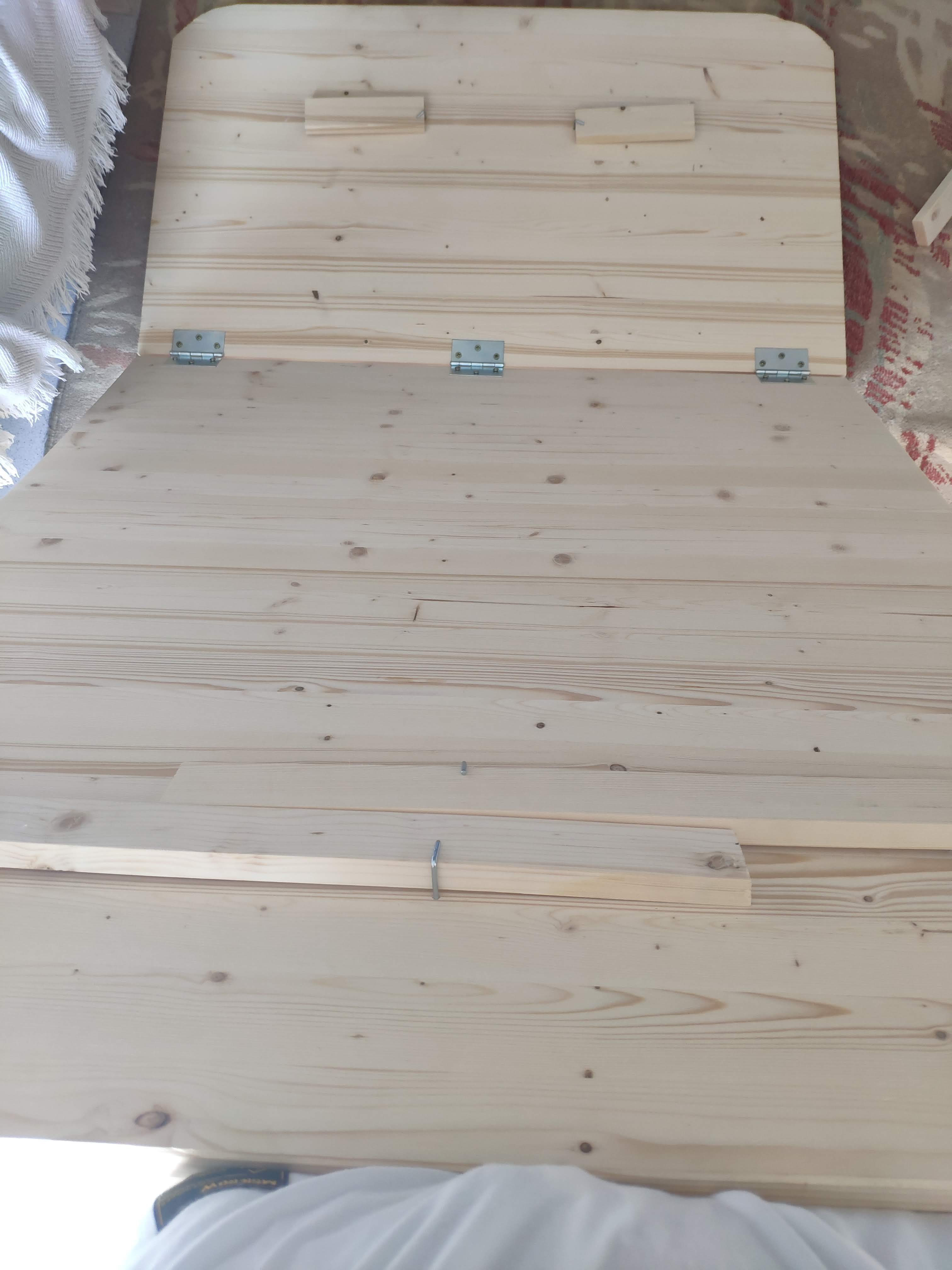

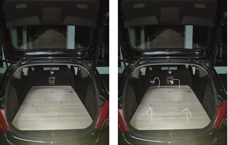

Modulo cama( y el unico modulo haha)

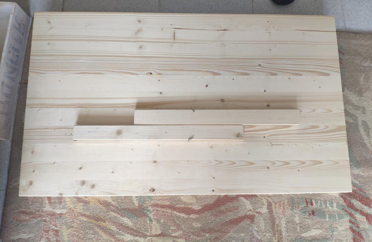

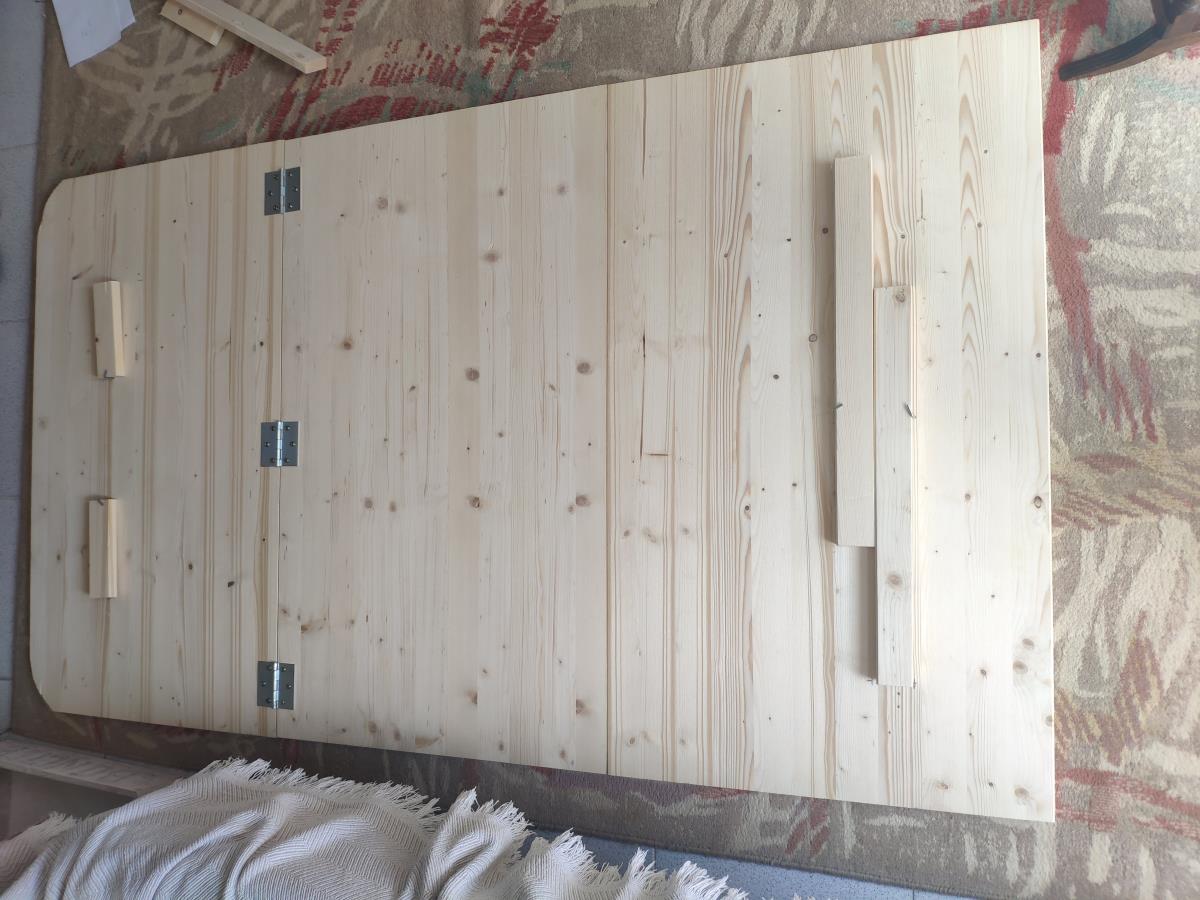

El espacio que tengo para la base de la cama es de 170cm de alto y 95 de ancho, me viene bien porque mido 172cm. He querido dividir en 3 trozos esa base para poder doblarlo como un libro a la hora de guardarlo, almacenarlo y también poder acceder fácilmente al espacio que quedaría debajo de la base como por ejemplo la zona de los pies de los asientos traseros o el maletero una vez esté plegada la base.
Esto la base totalmente estirado, las triples bisagras una esta en una cara de la base, y la otra en el opuesto, justamente para que se pueda cerrar como un libro.
Aqui podemos ver que le he puesto como unos frenillos(no se como se llama el tornillo) a las patas para que cuando esten recogidos lo sujete bien y no se vayan moviendo/abriendo.
Doblado para guardar o cuando no se vaya a usar para ahorrar espacio para otras cosas.
Así es como queda estirado en el coche. Las flechas blancas de la imagen de la derecha indican como se mueven los trozos de madera para abrir/cerrar y poder acceder a la zona de "almacenamiento".
Las flechas del fondo se dobla para detrás, y las flechas del principio del maletero indican que la madera se tiene que tirar hacia arriba para acceder al espacio del maletero. Ahí quiero atornillar como un trozo de tela a modo de agarrador para que sea mas fácil tirar hacia arriba.

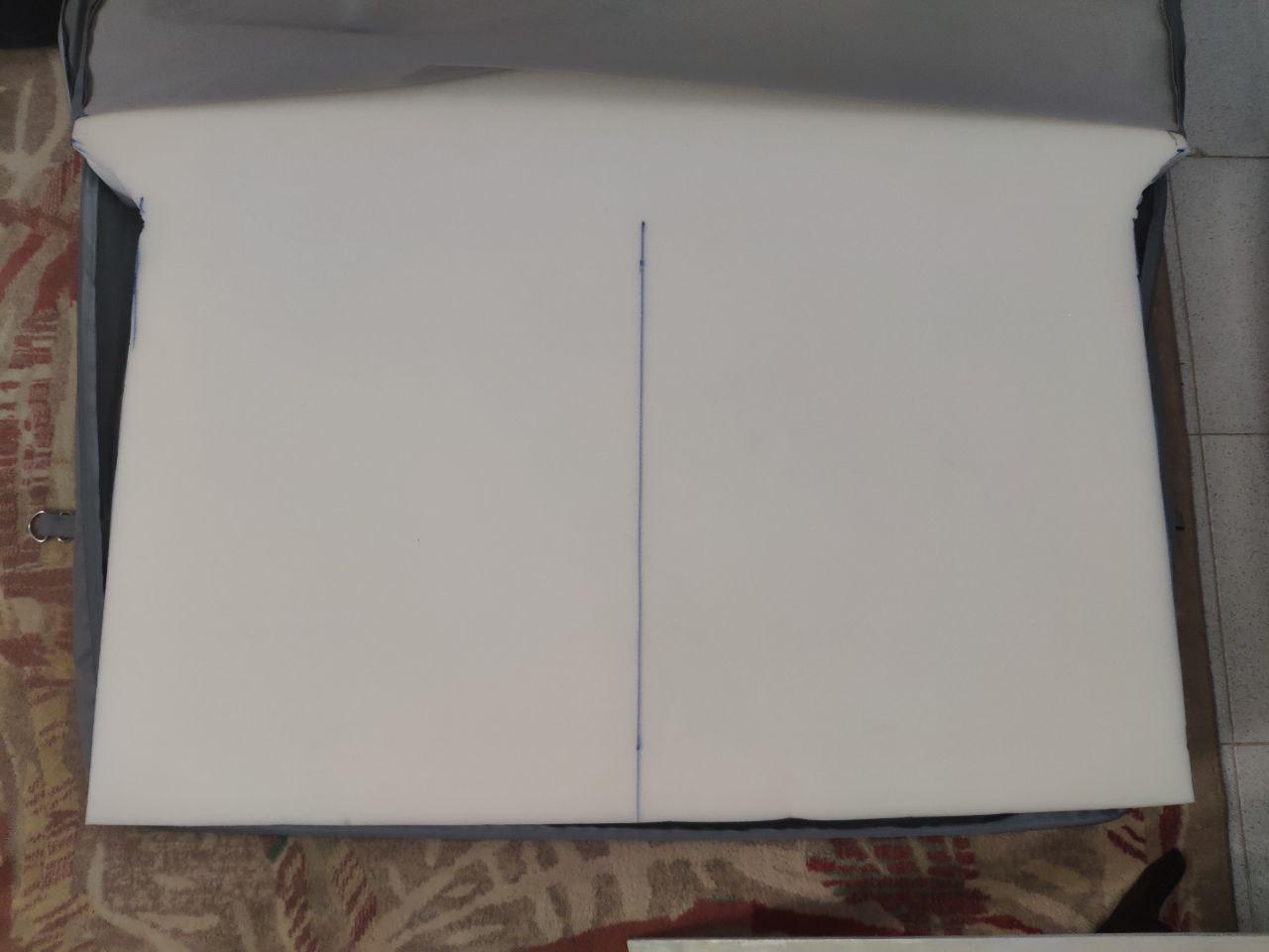

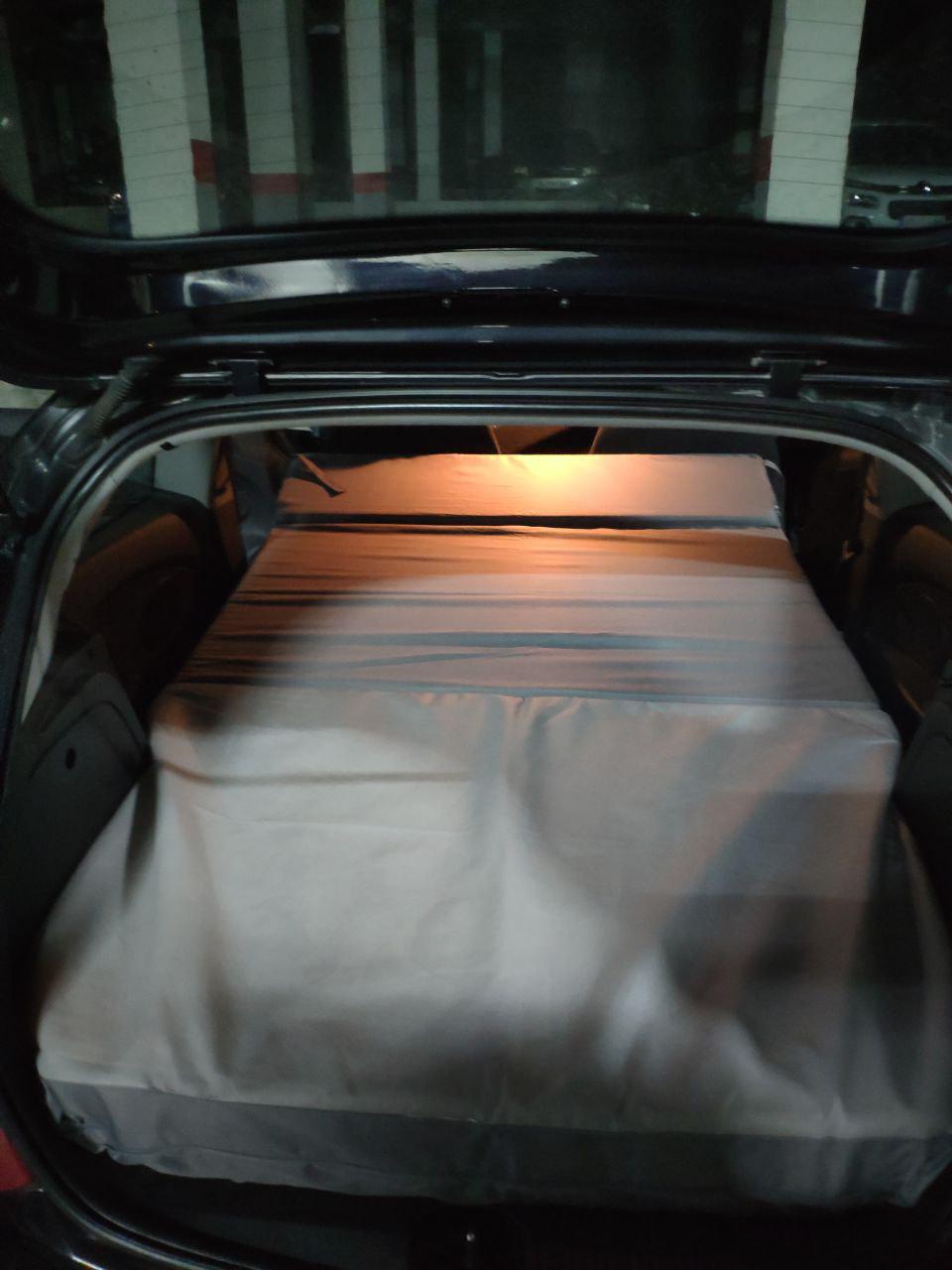

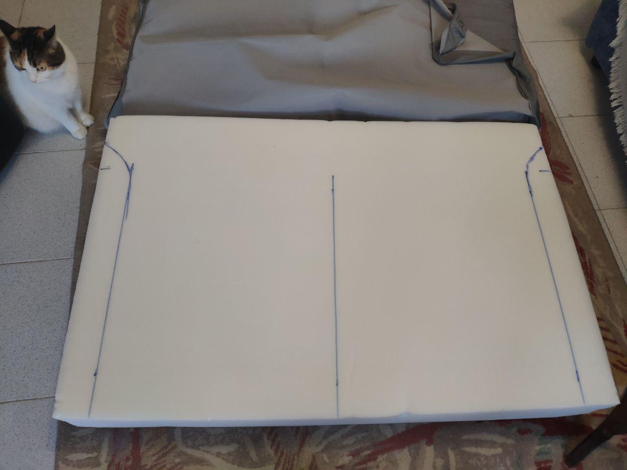

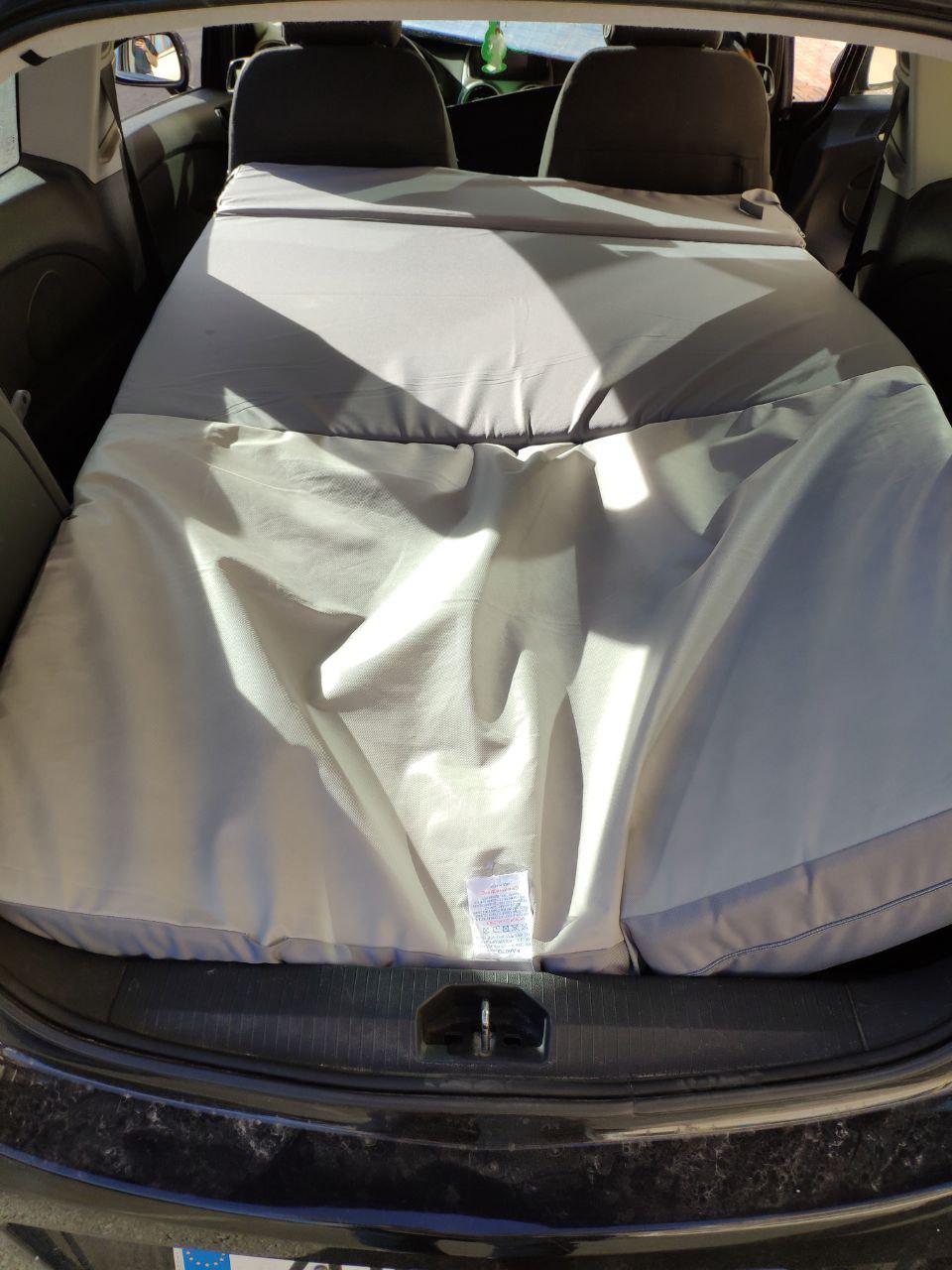

Encontré el colchón en una tienda de muebles anticrsis por 25€, de risa el precio y el producto es muy bueno, se pliega en 2 trozos que se puede convertir en sofa o usar como cama cuando se estira, si el precio no fuera una ganga, es que el tamaño también lo es, de alto no tuve que cortarle NADA y de ancho solo tuve que cortar unos centimetros de la parte inferior para que cupiera en la forma ovalada del maletero, unos pocos cms.
El colchón plegado a modo de sofa
El colchón abierto en modo cama, como podeis ver la parte del maletero esta doblao y metido un poco a la fuerza, esa es la zona que tengo que arreglar para que quede bien
Y ahora cabe perfectamente al ponerlo sobre la base de la cama y los bordes no se doblan ni se tienen que meter a la fuerza.
Y así estaría en modo recogido a la hora de conducir etc.

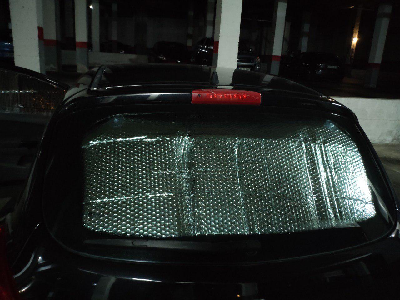

Ventanas y "aislamiento"

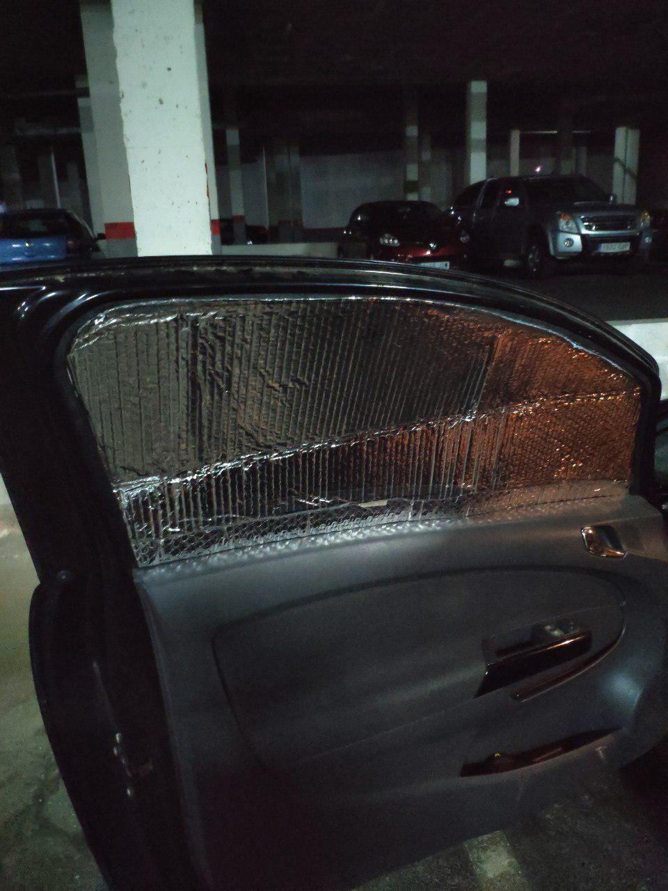

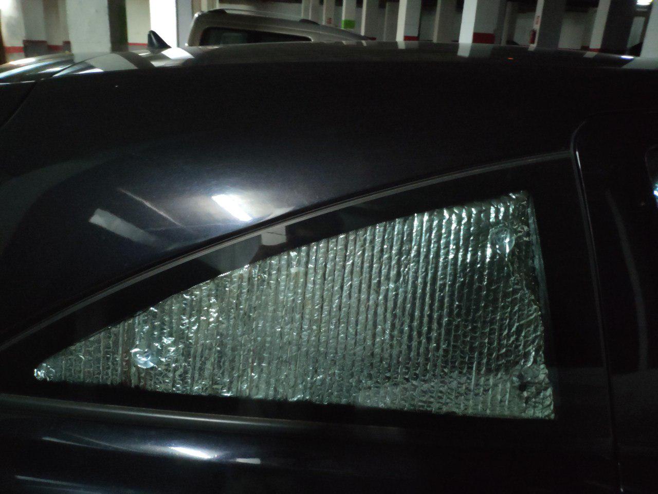

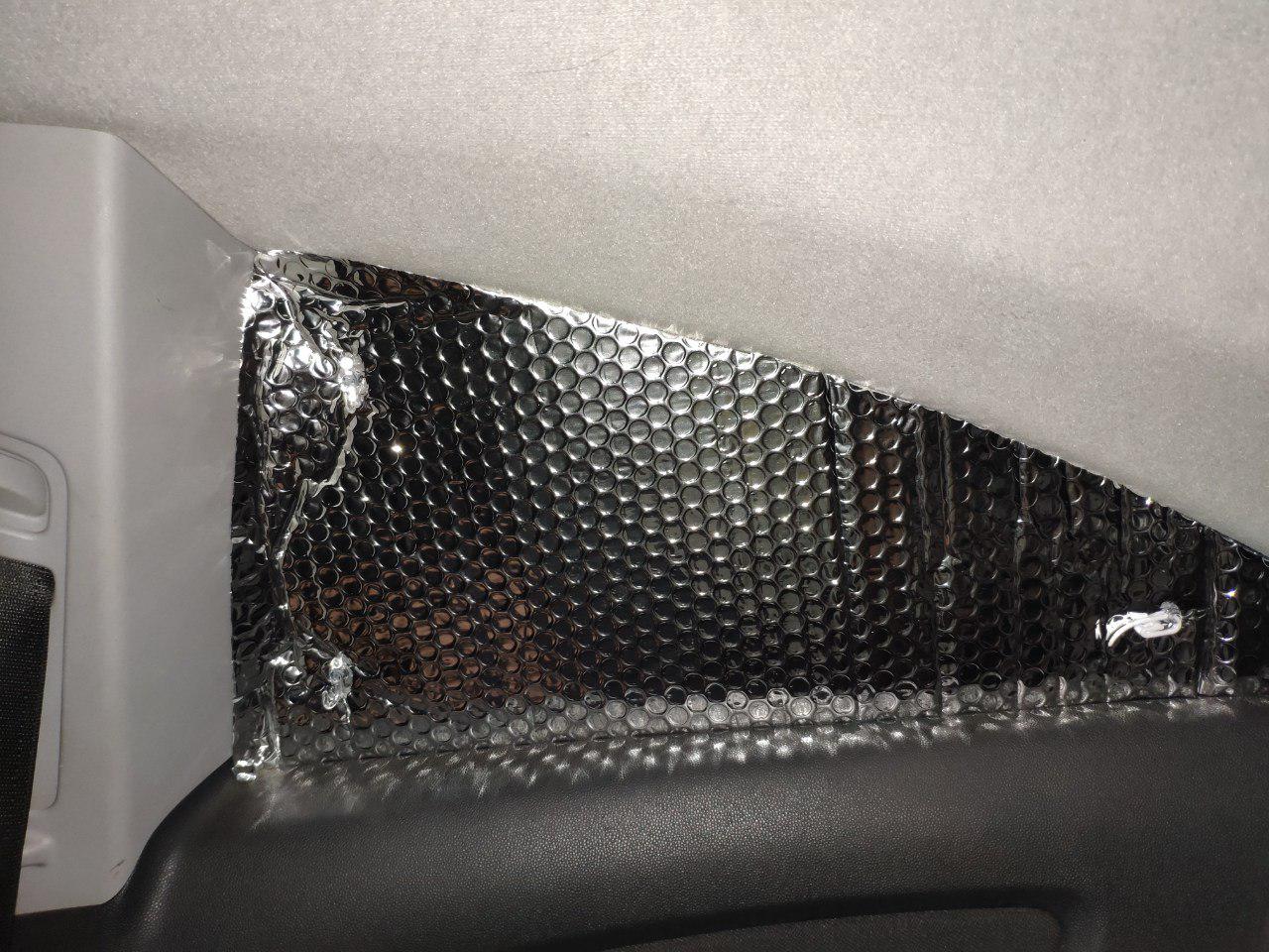

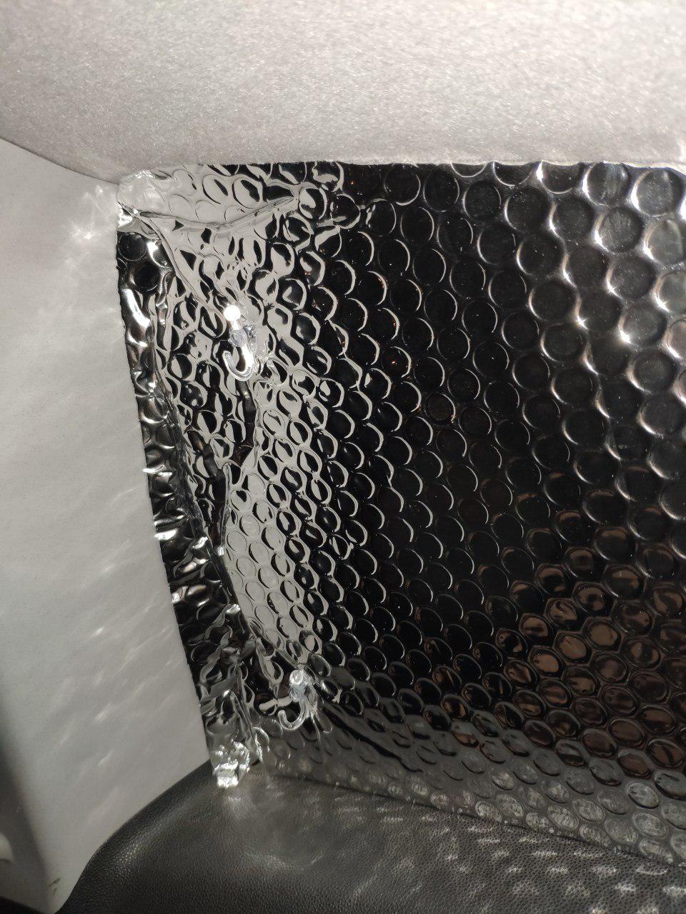

Compré un rollo de material reflectante/aislante(amazon) y despues de unas manualidades pues he recortado el material a la medida de la ventanas y el sistema que usaré para engancharlos es el de las ventosas de toda la vida.

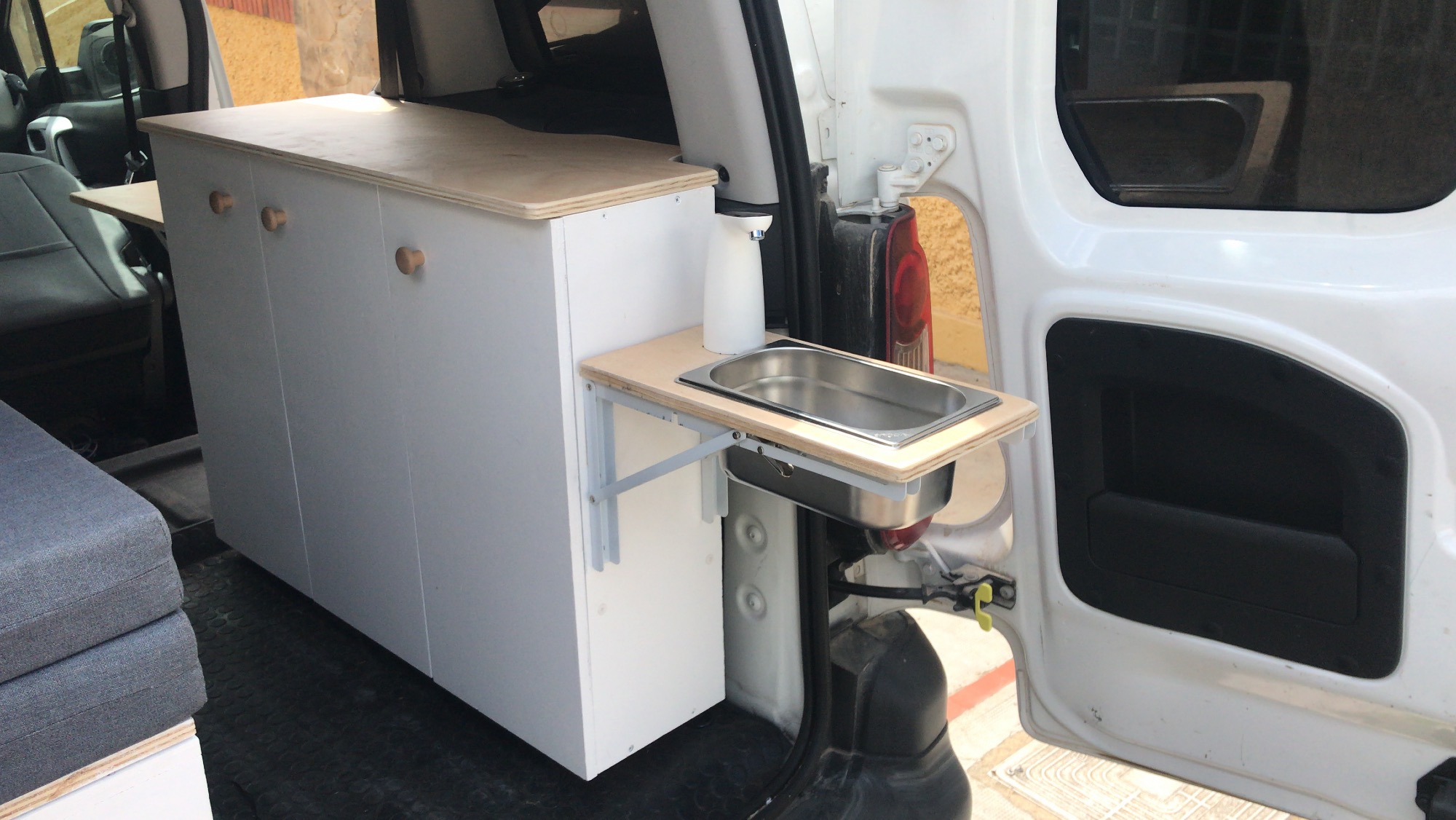

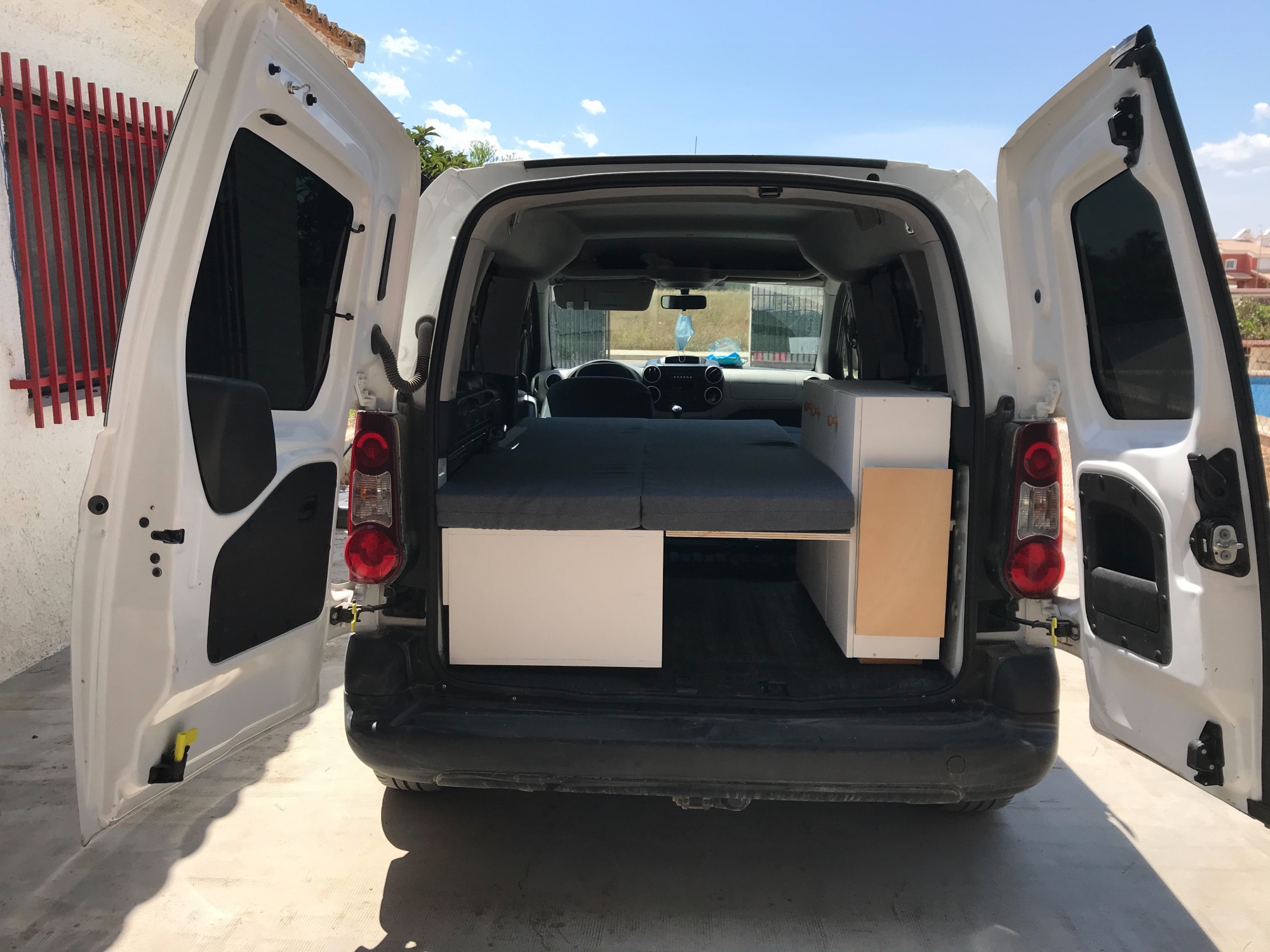

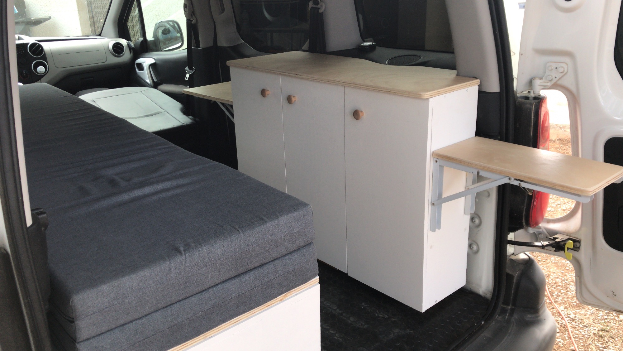

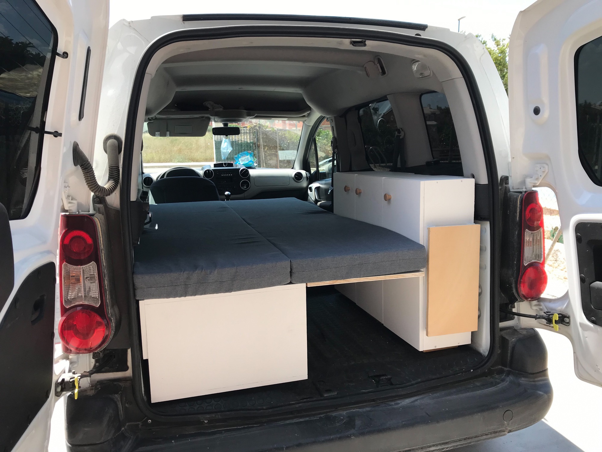

jose24sanchez
Que bueno , como dicen porai la cosa es querer y adaptarse a lo que se tiene.

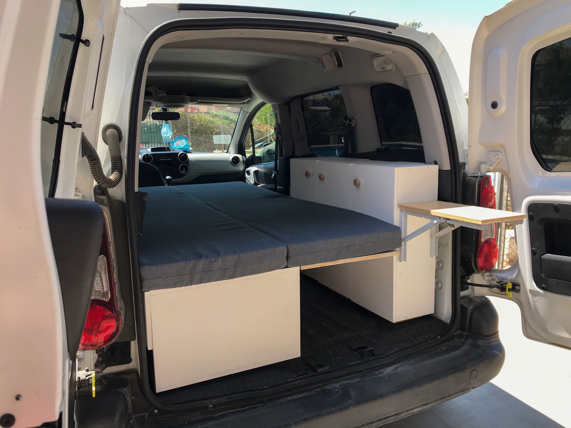

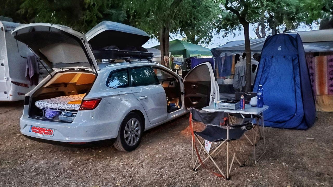

Yo tambien tengo un seat leon st camperizado y hemos estado 15 dias de ruta sin ningun problema. Eso si te aconsejaria el baul para el techo . A nosotros nos a venido genial para meter equipaje y las cosas que se utilizan menos.
jose24sanchez
Buenas ,

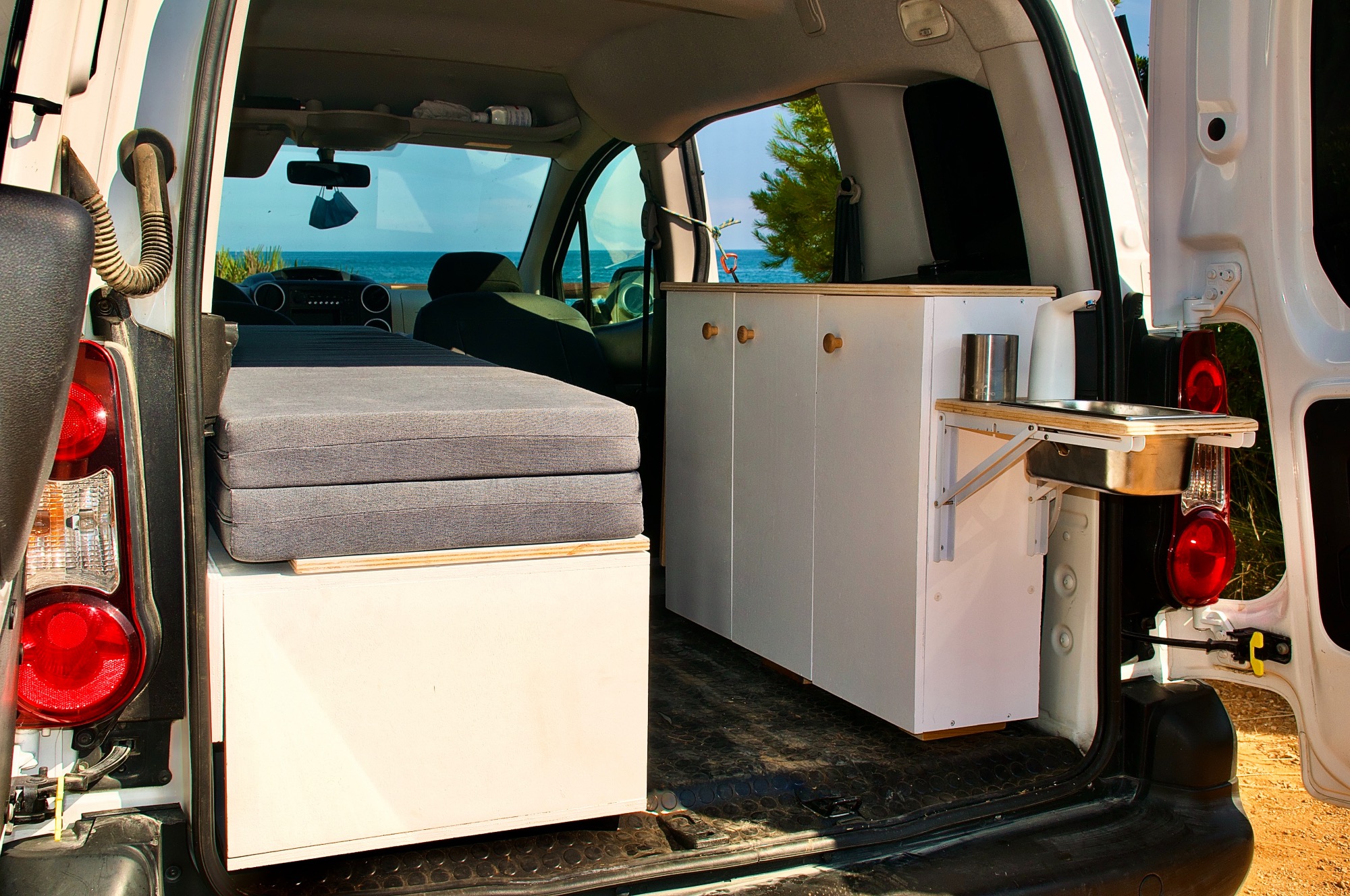

 os paso una foto para que veais como lo tenemos nosotros.
saludos.

Buenas, muchas gracias por la foto y tu comentario. Que baúl tienes? (modelo y litros). No me aclaro muy bien cuantos litros me pueden venir para viajes de un finde o máximo 4 5 días. Estaba mirando las de 250 o 350L.

Mi baul es el modelo : COFRE FEU VERT ECOSPACE 4.0 GRIS y si no me equivoco era de 400l. Igual tu te arreglas con alguno mas pequeño...
