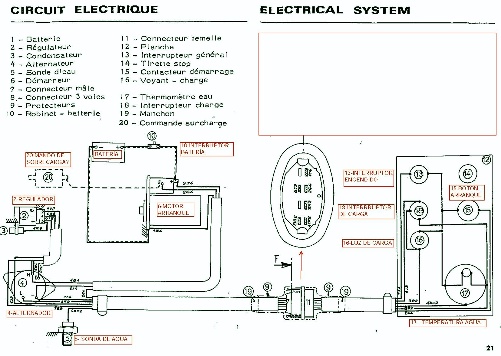

Este es el esquema eléctrico original del motor. El conmutador "18" es el que se ocupa de la carga o no carga.
El alternador que he comprado es uno genérico, con salida de "W" para tacómetro, el CGB 13274, también otros lo identifican como AIN 13234, para un Ford Courier.
Creo ver (la copia original no es muy buena) que el borne común del conmutador "3R2", va al borne "L" del alternador.
La otra salida del conmutador "3J2" va al borne 3 + del regulador externo del alternador, y creo que es en esta posición en la que si carga el alternador, luego en la otra "3R2" no.
Hasta ahí puedo entender...
Esta es la explicación que da el fabricante:
EXCITACIÓN DEL ALTERNADOR
Usando el interruptor (18) en el tablero de instrumentos, es posible cortar la excitación del alternador:
"No se carga y el indicador de carga permanece encendido. Esta posibilidad permite utilizar la plena potencia del motor propulsor (maniobras en puerto, etc.). Facilita la alimentación motor al arrancar cuando la batería está relativamente descargada, en ruta libre es imprescindible volver a energizar el alternador para recargar la batería: el testigo se apaga."

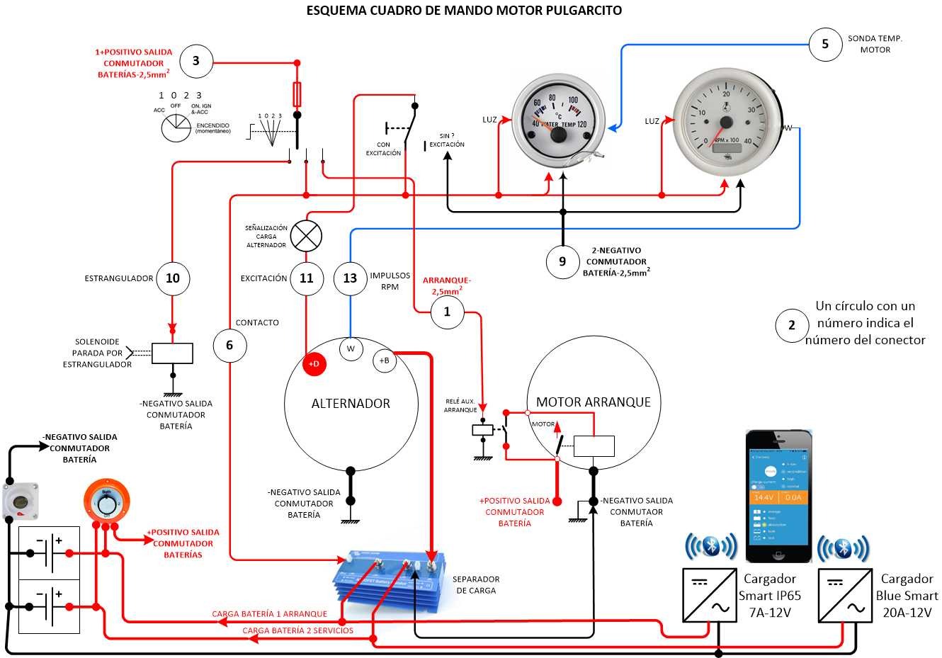

Cita de: Eien en Agosto 15, 2020, 02:11:18 amA raiz de la propuesta de AntonioOC, se me ocurre que el proceso podría ser:
1-Quiero arrancar el motor y cargar baterías: conmutador dando positivo a D+; arranque de motor.
2-Quiero arrancar, y disponer de toda la potencia posible del motor: conmutador dando negativo a D+; arranque de motor.
La posición intermedia solo es por evitar una transición inmediata.
Creo que así no habría problemas de cortocircuitos, pero aún los podría haber,si una vez en marcha el motor y el alternador generando corriente, pasará el conmutador a la posición de negativo. Ahí está la cuestión.
No puede meter un negativo en una salida de positivo., Lo que quieres hacer se puede hacer pero de otra manera, te e dibujado un esquema espero que se entienda, lo e hecho a base de tus preferencias como buenamente e podido entender , espero que te ayude.
Enviado desde mi Mi A2 Lite mediante Tapatalk

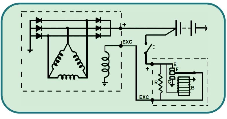

He encontrado este esquema, en un estudio sobre el funcionamiento del alternador, y en él puedo llegar a entender que lo que hacía el montaje original es derivar a masa mediante el conmutador LA BOBINA DE EXCITACIÓN, y no el borna D+ que yo quería hacer, y no es lo mismo. Para eso debería acceder al interior del alternador.

Eso que dices tambien es correcto, la prueba está en que si se te quema la bombilla a veces no arranca el alternador y hay que darle un pisotón al Acelerador para que comience a cargar
A mi me paso que cuando instale el aire le metí un alternador antiguo y me tocó ponerle una bombilla escondida...Mi cuadro es de leds
Ahora los modernos ya no necesitan excitación, arrancan y ya
Pero vamos que por ahí sale voltaje, no entra.....
Lo que escribes del devanado bueno es discutible por que del devanado sale alterna... el d+ sale del regulador (creo que estoy hilando muy fino)
Cuando el regulador activa la energía que va al rotor a través de las escobillas es cuando el d+ está en 12v
Los devanados del estator van a los diodos y de ahí al B+, no pasan por ningún otro sitio, al menos en un alternador convencional
