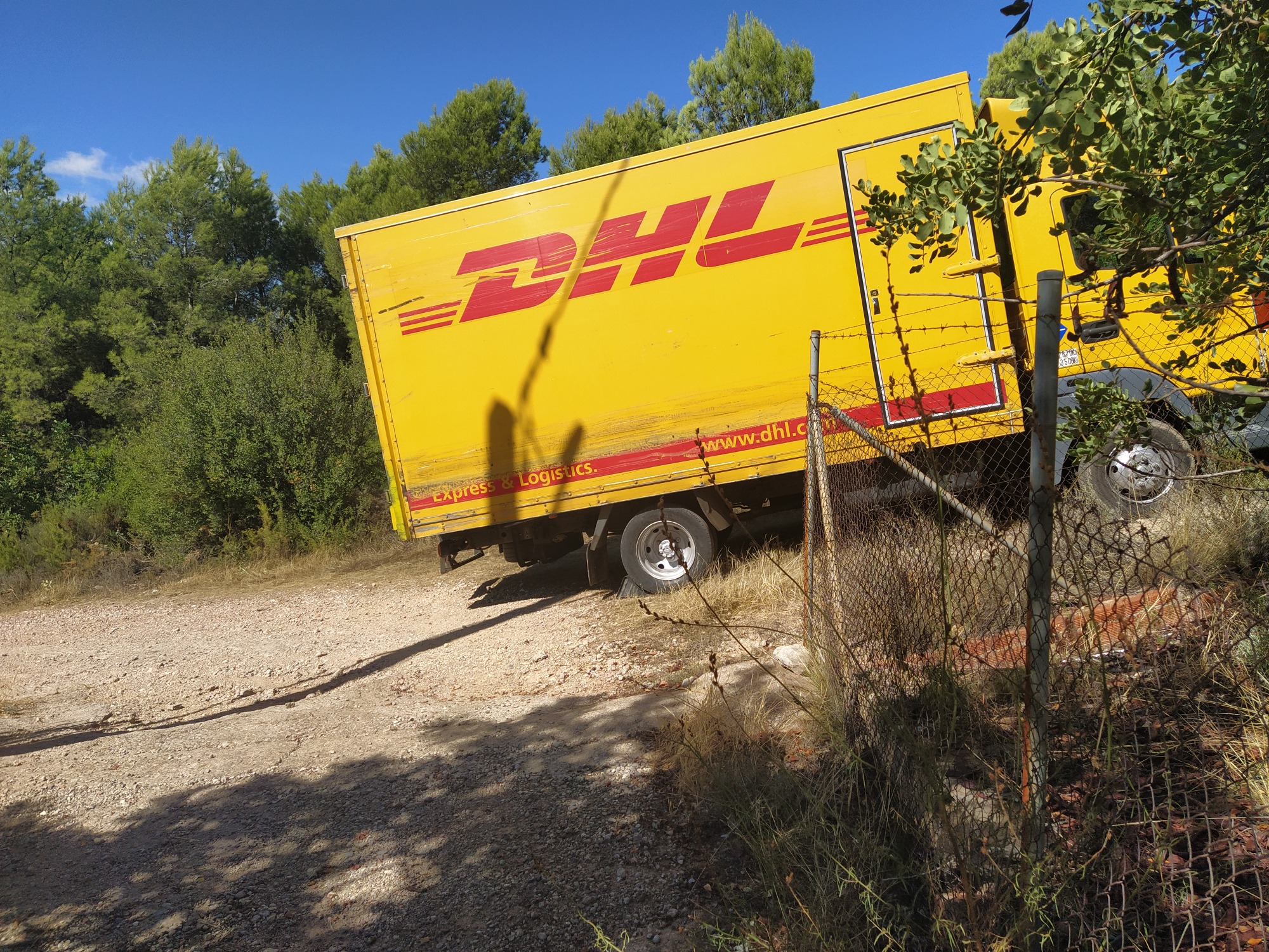

3 días lleva ahí aparcada y el camino de ida bastante mad Max. No sabría decir la inclinación que tiene pero el poste que se ve en la foto está a 90°
Tengo una nevera de 80l con congelador que al 1 me deja las cervezas muy fresh. La saqué de un punto limpio, coste 0€ + limpiar con un trapo y lejía.
Uso un inversor de 1500W de onda pura. Me marca 110W cuando está en funcionamiento, que serán 20 min por hora a lo sumo.
Para mi gusto hay un sustantivo aumento de precio en cuanto se mete el sufijo -camper a cualquier elemento, electrodomésticos, luces, placas, etc... Gastar 300€ en una nevera es algo que ni me planteo, yo prefiero reparar y reciclar, pero que cada cual haga lo que quiera con su dinero.
