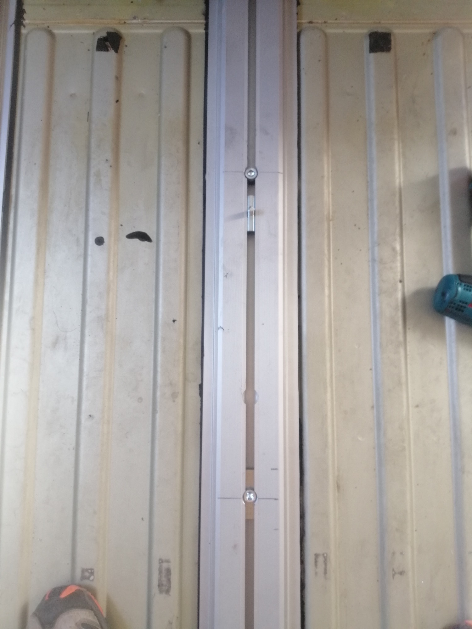

Una pregunta... el tornillo que ancla los railes... como consigues que no toque las vigas transversales? Se puede poner tanto alante como atras?

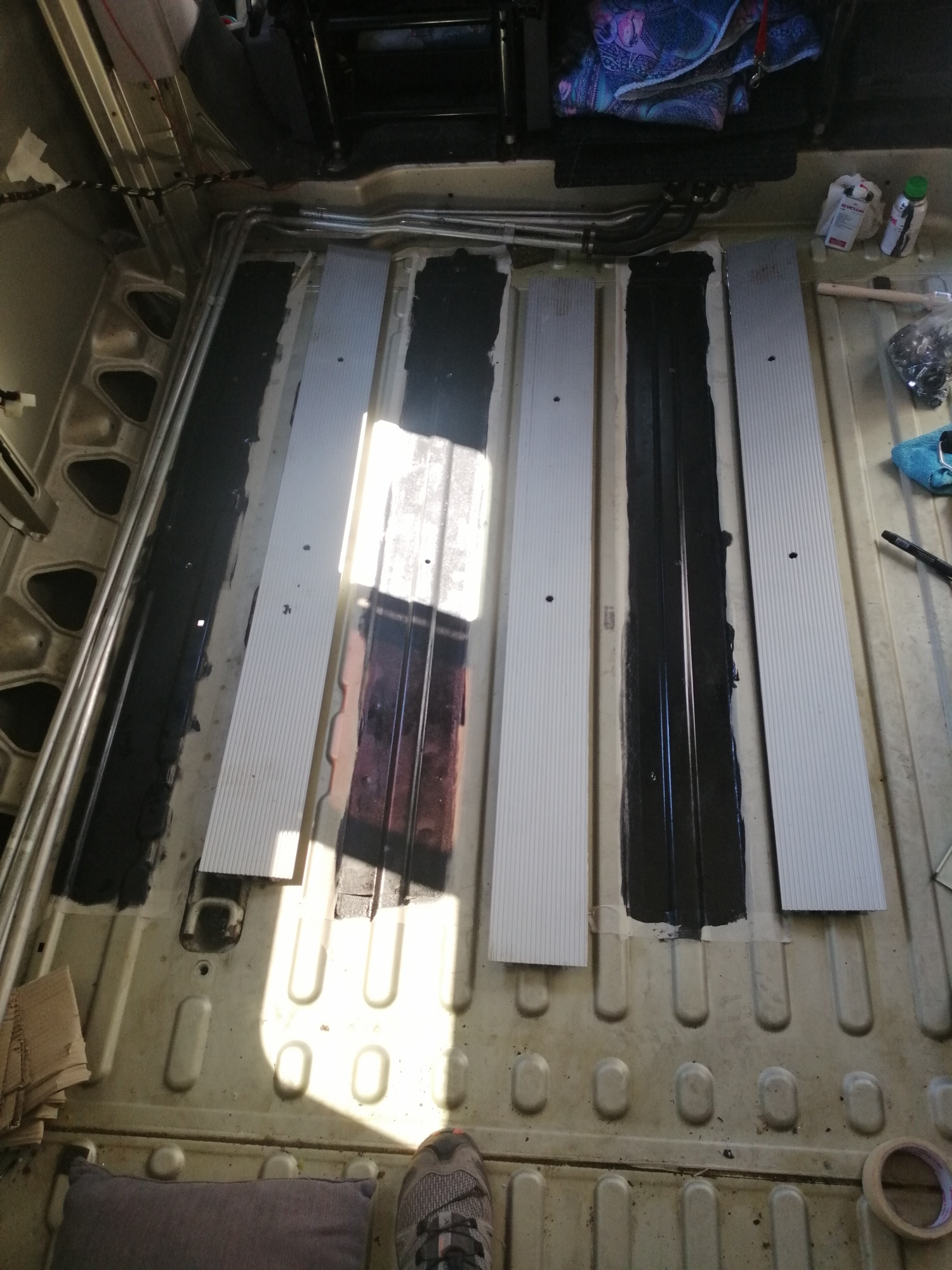

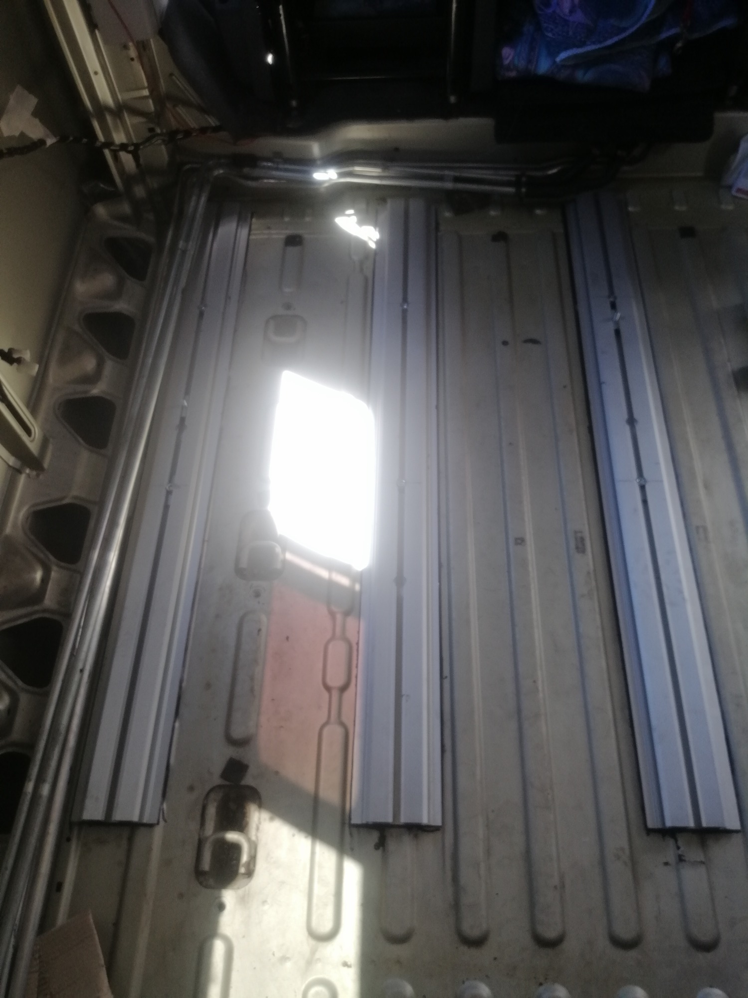

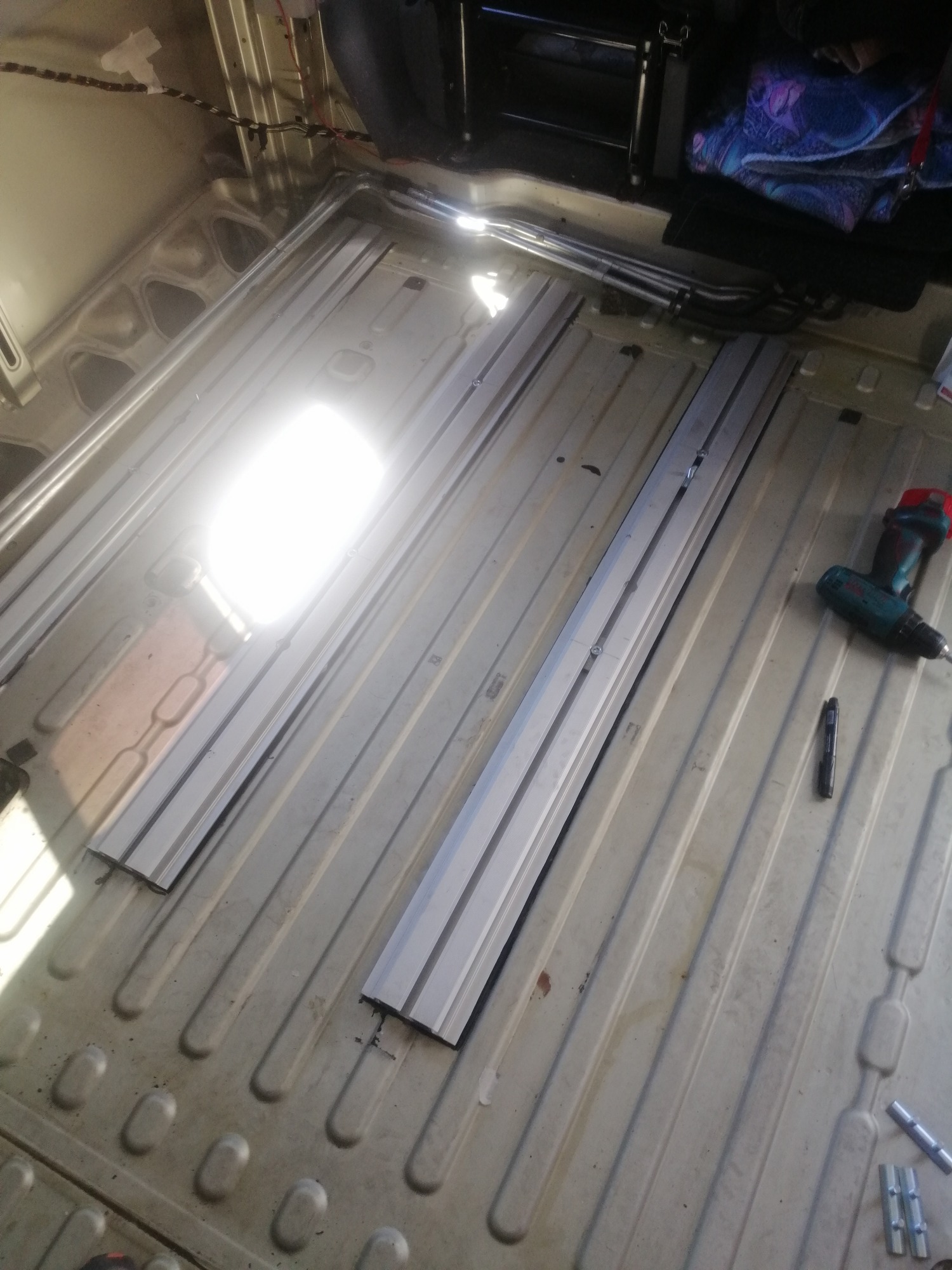

Cita de: yetileones en Agosto 17, 2020, 12:31:33 pm
Aqui las fotos por arriba del proceso.
en estos railes... las pletinas por abajo van en sentido de la marcha o perpendicular
eneko
viendo eso... no tienes apoyos rígidos a ninguna parte, pongas lo que pongas te va apoyar sobre una superficie deformable como es el aislante elastómero... osea, no tienes nada garantizada la estabilidad estructural del interior q hagas.. ni a largo plazo.. ni a medio... amén de que si aplastas el elástomero deja de hacer su función...
yetileones
Cita de: LordWhale en Diciembre 30, 2020, 11:07:36 amen estos railes... las pletinas por abajo van en sentido de la marcha o perpendicular
Yo creo que da igual el sentido y los tornillos de los raíles tienen un Max y min de distancia. Salidos
yetileones
Cita de: eneko en Diciembre 30, 2020, 11:39:17 am
Gracias, falta todavía rastrear.
LordWhale
Cita de: yetileones en Enero 01, 2021, 19:45:44 pmYo creo que da igual el sentido y los tornillos de los raíles tienen un Max y min de distancia. Salidos
Gracias!!!
seguire buscando el hueco :)
