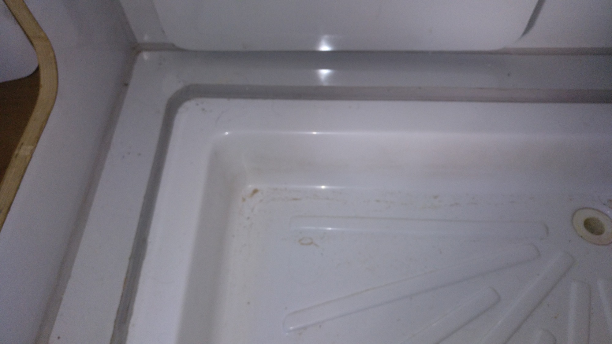

Buenas! Porque no utilizas una ducha de 60x60 de pvc?
Las tienes en tiendas online de caravanas y al final creo que para ganarle espacio... esos 15-20cm se valoran en este tipo de proyectos...

El plato pondremos algo que encontremos de tamaño similar al hueco de 75 x85 o 90 . Y recortaremos paso de rueda y diagonal de puerta (la base del wc no va a ser un rectangulo sino un trapecio, con la pared mas corta en el lado del salón trasero para comer menos espacio visual. Además meteremos puerta con persiana corredera para poder dejar la puerta del wc abierta sin que moleste al pasillo, así come menos espacio visual con ella abierta...  poco a poco :)

En cuanto a la ducha... tienes razón, usare una un poco mas grande, porque quiero meter el potti y pa sentarse agusto y demás...

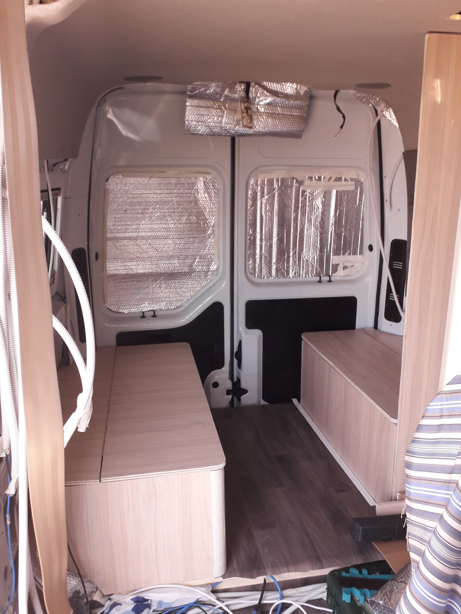

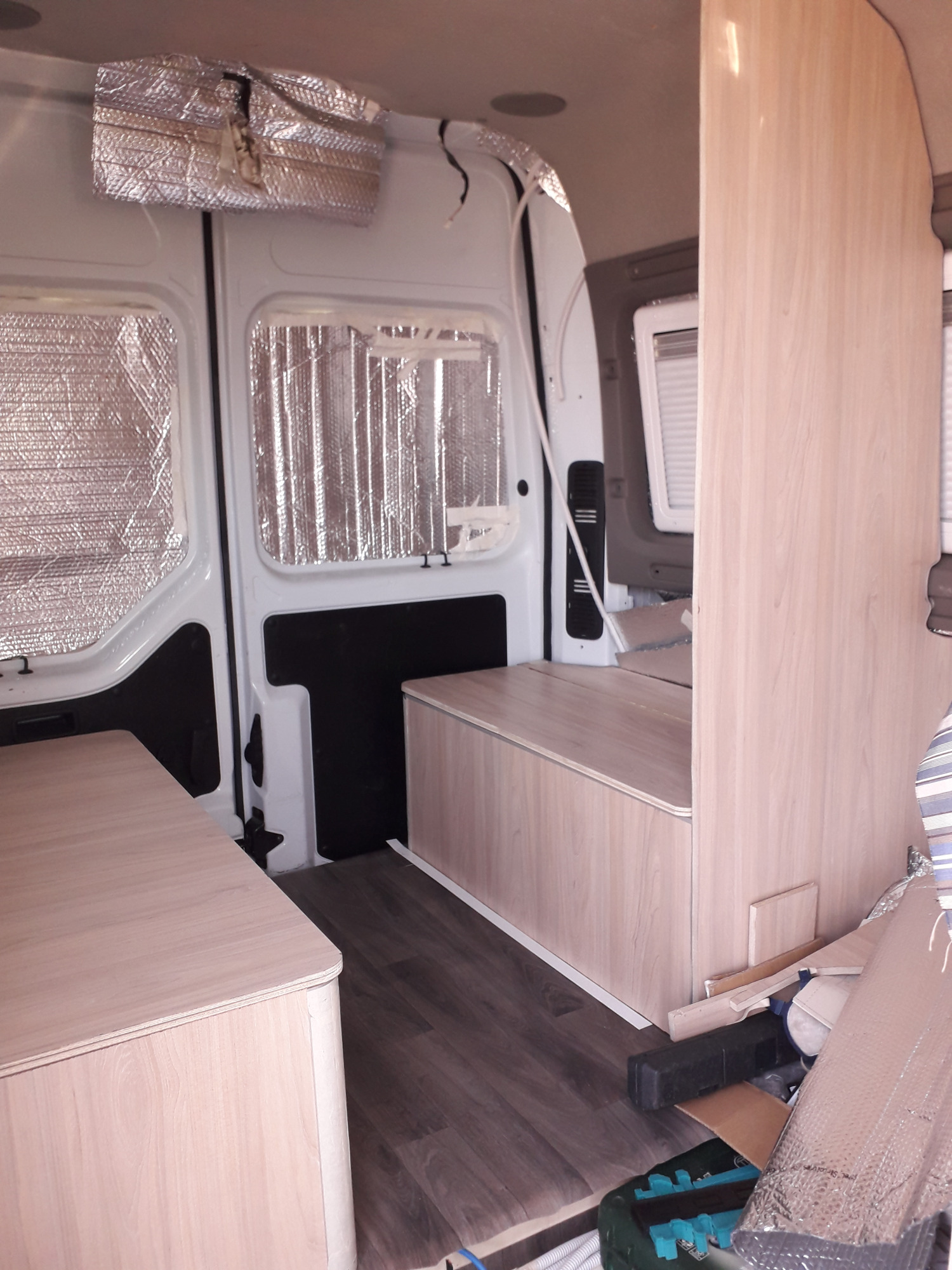

Hola compañeros,
seguimos con el proceso, aun pendientes bastantes cosas de las instalaciones, pero avanzando poco a poco con los muebles para motivarnos un poco.

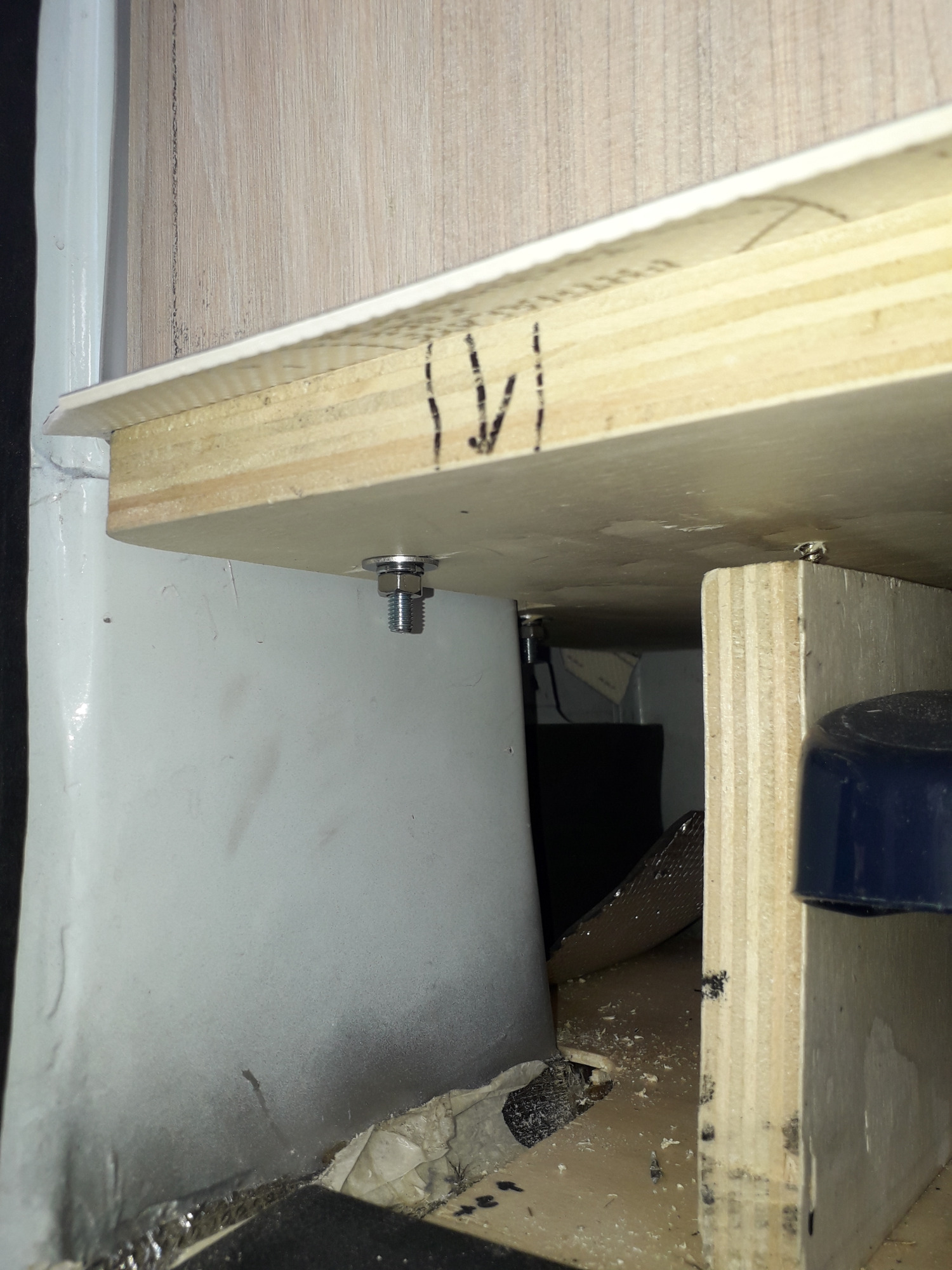

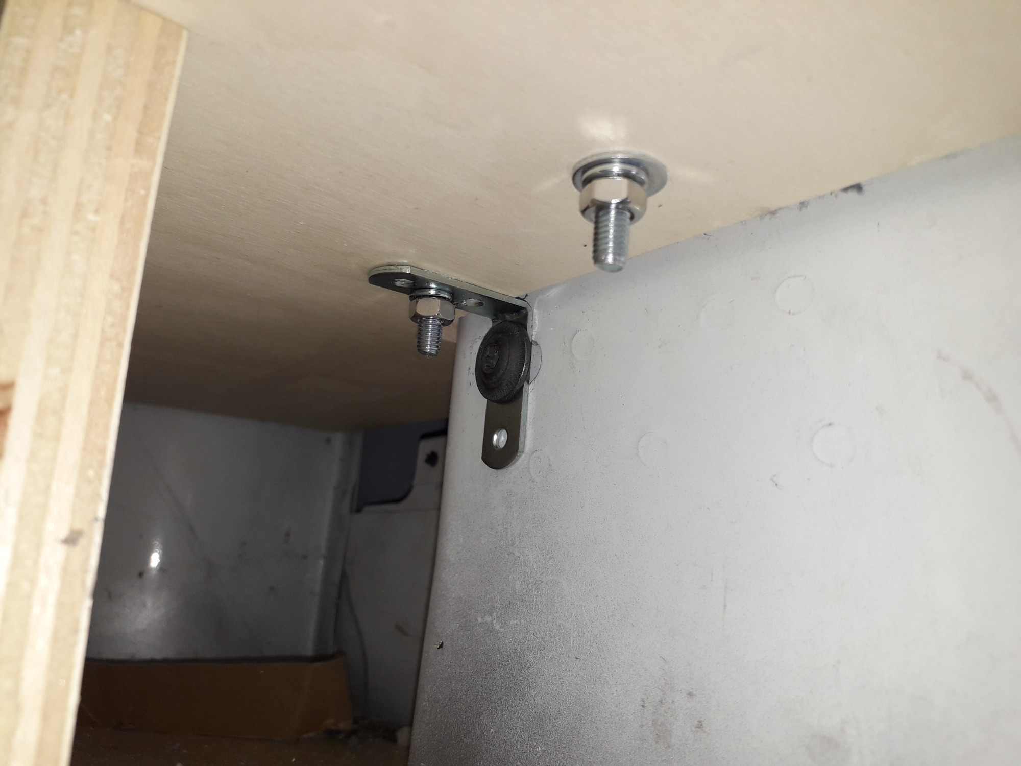

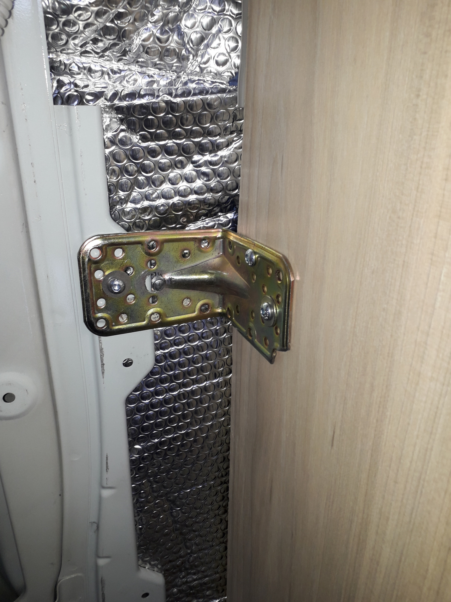

Importante el tema de los anclajes de los muebles, mi criterio es el siguiente:
 - uso de los puntos de anclaje por defecto, o si no, puntos de anclaje a chapa o largueros, con tornillos pasantes de rosca M6 con tuerca y arandela grover (no rosca chapa). en teoría según el homologador puede ser suficiente con tornillos métrica 3, pero me parecen finísimos.
 - mi idea es que los elementos de madera de los muebles vayan (Cada elemento) siempre unidos a chapa directamente por un tornillo pasante (casi siempre al menos dos, M6 con tuerca y arandela grover) o si no es posible, que los elementos no atornillados a chapa directamente, vayan con tornillo pasante (M6 con grover) a uno que sí, pero que no haya más de "dos saltos" digamos, no se si me explico.
de esta forma buscamos que en caso de colisión, los muebles aguanten en su sitio lo máximo posible.
Os dejo unas fotos

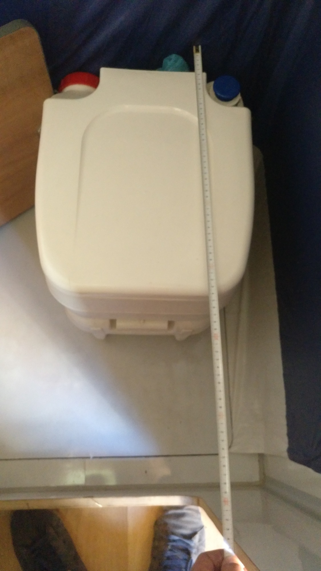

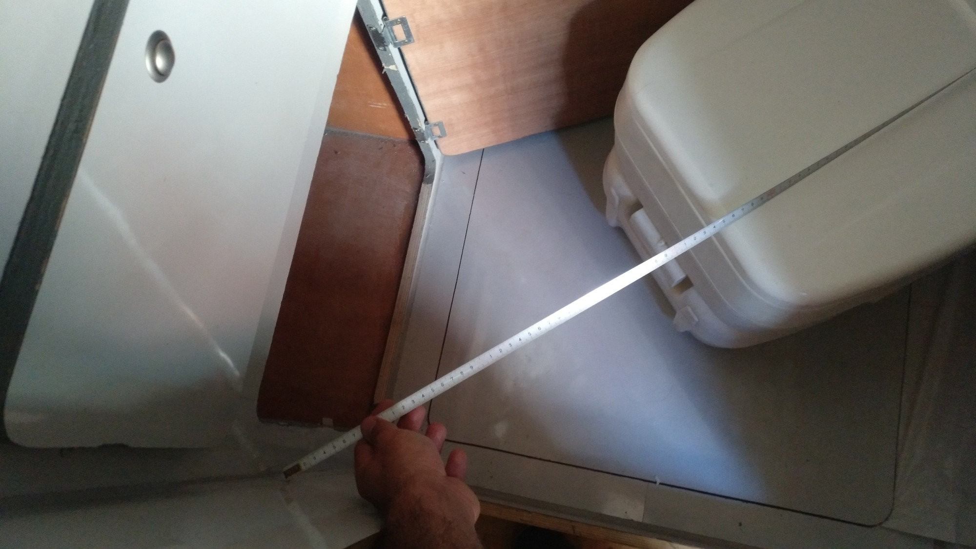

Ostras, me pediste fotos del baño y después de sacarlas olvidé ponerlas. Te cuento, baño de 75 x 75 medidas exteriores.
Con el potty a lo ancho tienes 20 cm libres,
en diagonal 40cm pero no son reales, no caben las rodillas en la esquina, lógicamente.
He llegado a pensar en hacer más alta la puerta del potty y meter por ahí las rodillas al sentarme.
Otra cosa, el plato yo lo pondría tan grande como el baño, si no, se te llena de escalones el baño.

Sí tienes razón, la ducha debe ser todo el wc. Yo he cogido una grande y estoy dandole con pistola de calor y cuter... A ver cómo me queda. De medidas me salen unos 75 por 90 pero con un "comido" en diagonal de la puerta, un lado mas estrecho de 90 que el otro de 90... a ver si lo acabo y subo una foto
