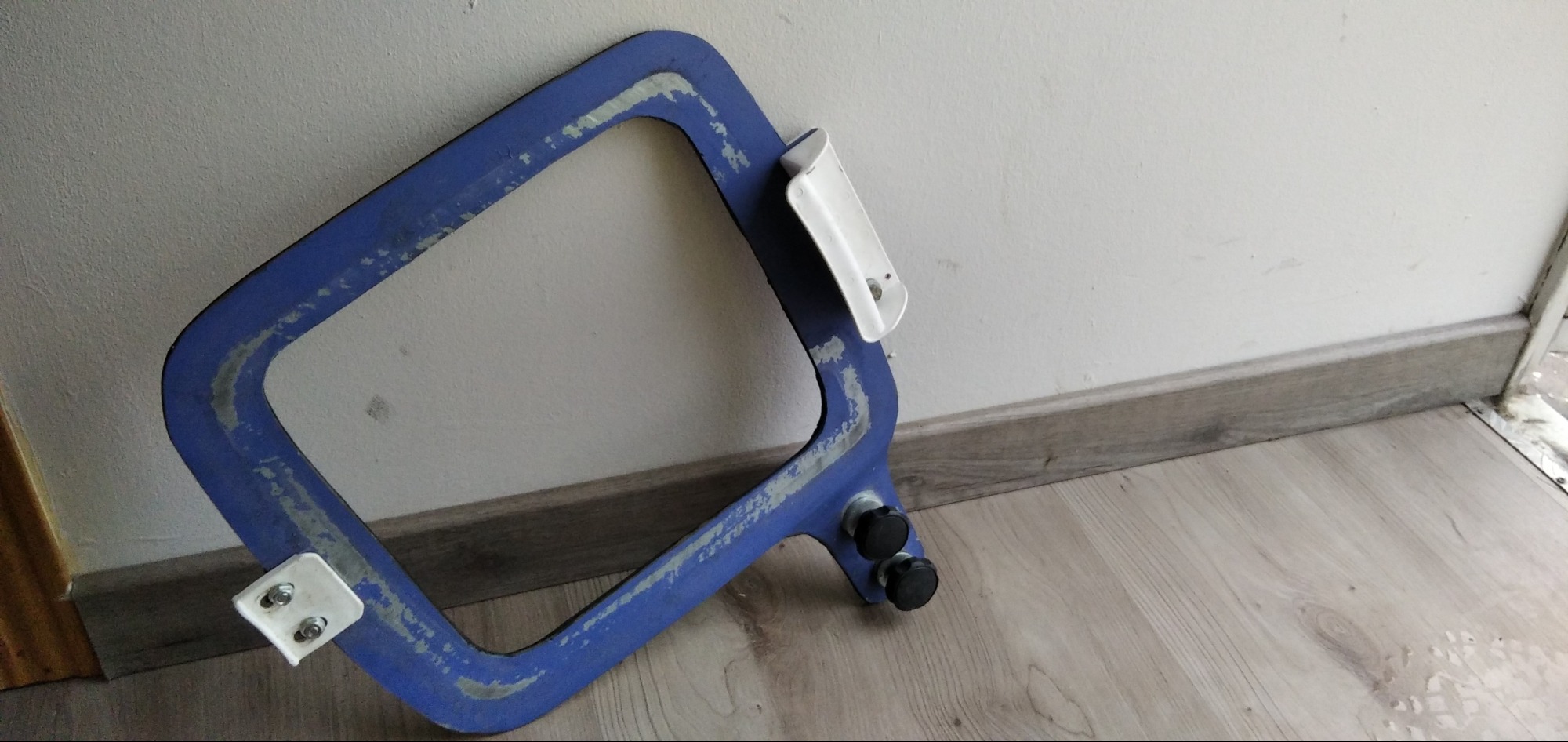

Cita de: Xeriff217 en Mayo 18, 2020, 09:41:48 amQué pintura has usado para las llantas?
Un trabajo muy TOP
Un además montaña en spray para llantas. Barata la verdad

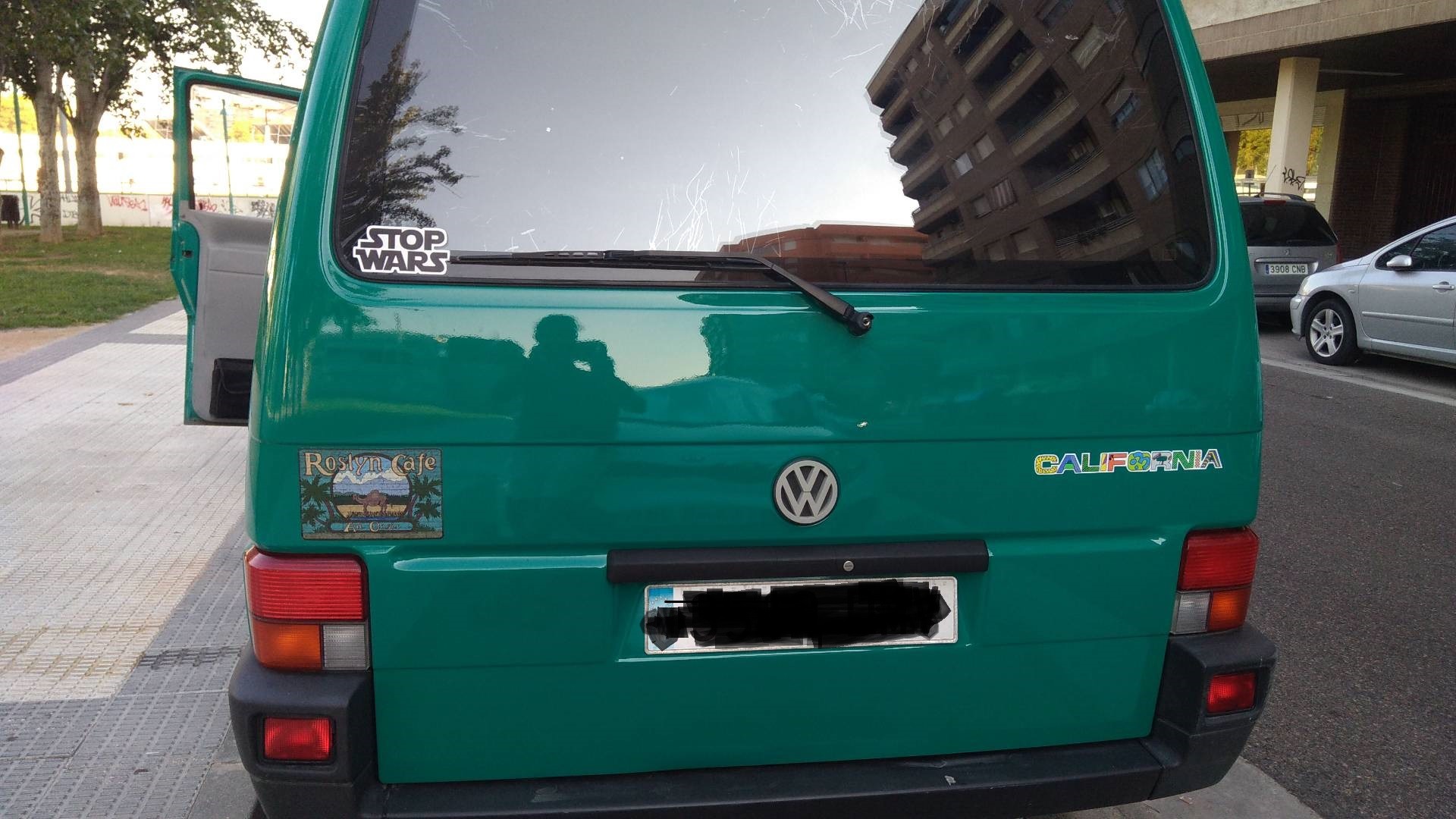

Foto del porton trasero arreglado,pintado y con las pegatinas......

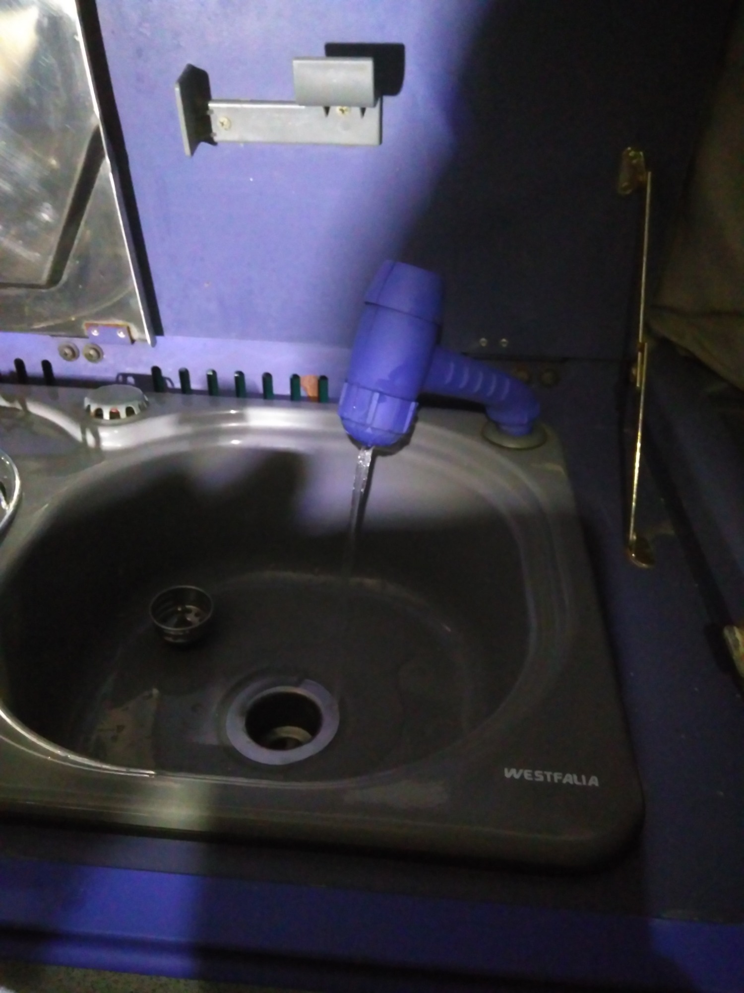

Sigo con el tema del agua.

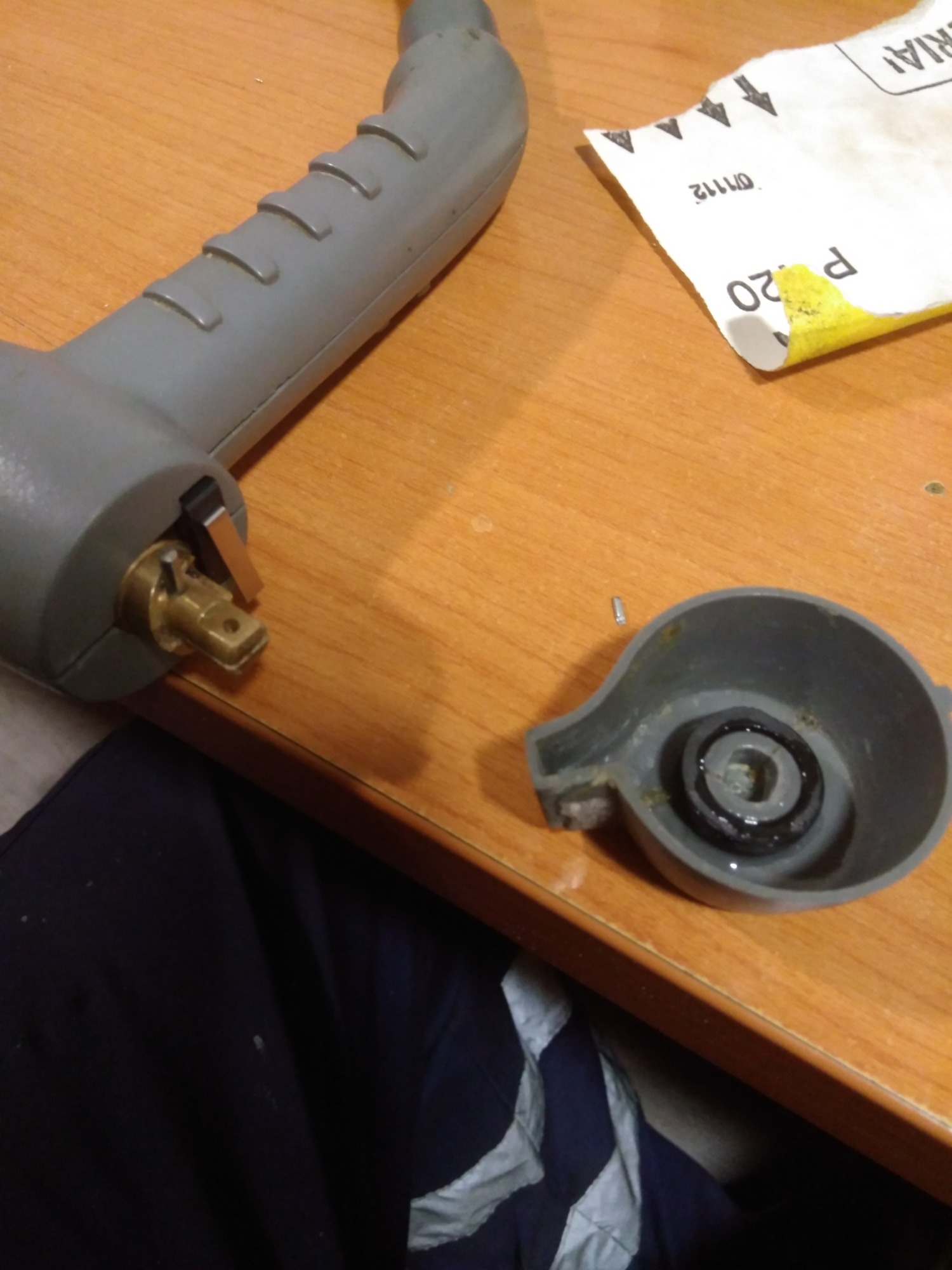

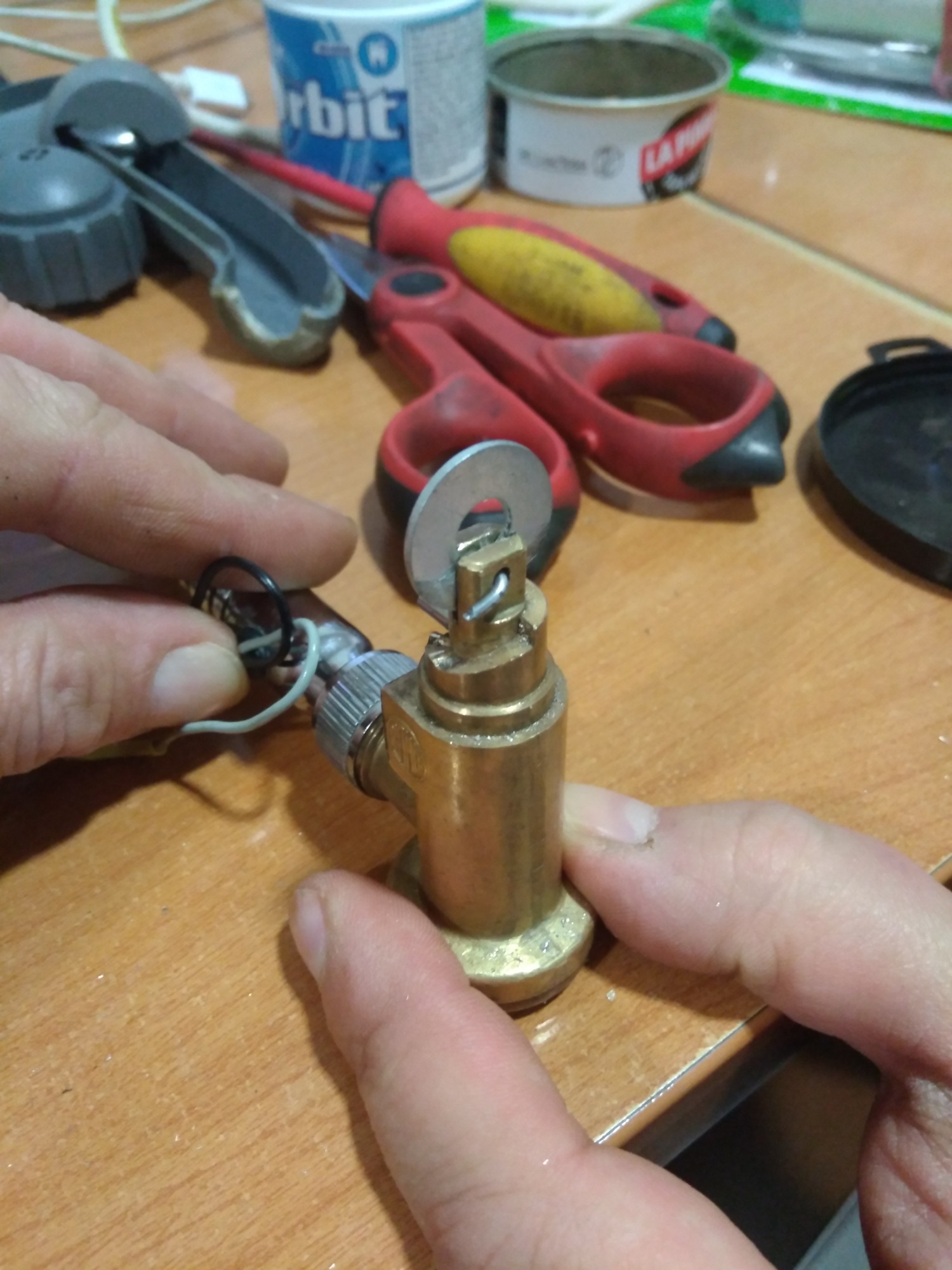

La bomba no funcionaba así que cambie por una comet de 20l,lo que le ocurría también es que el grifo no funcionaba,tenia el capuchon de arriba partido y el micro interruptor roto,lo desmonte y abrí por la mitad
Aqui haciendo alguna prueba por si no recuperaba el capuchón
Al final con una arandela de plástico pegada al interior conseguí que hiciera el giro bien,de paso sustituí el micro interruptor volver a pegar todo y un truco que lei por aqui fue el del loctite con bicarbonato.......mano de santo para la base del micro....fuerte fuerte
Aquí pintado con el mismo color de la guía,de la serie de montana 94 el color creo que era el wewe.
Ya teníamos agua en el fregadero.......

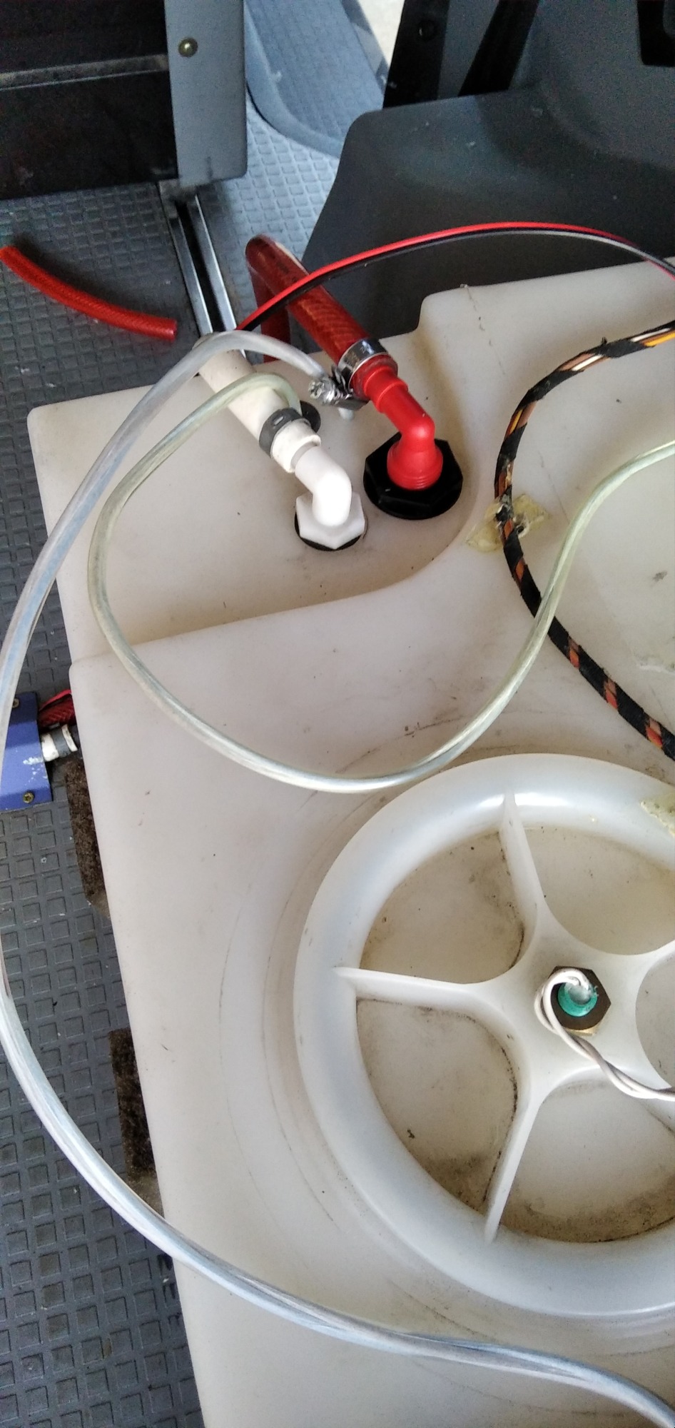

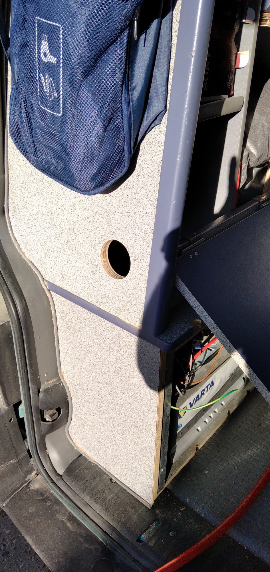

La ducha trasera,esta  la termine la semana pasada...
Un codo y agujerear el deposito,luego en paralelo por el paso de la tuberia ya existente y a llevarlo por debajo del mueble
Aquí un presostato,las conexiones luego las remate mejor.....
Por aquí subí la tuberia
Agujero al canto y resultado final......
Las conexiones electricas desde la bateria,positivo al interruptor de la toma,luego al presostato entra y sale y a la bomba,negativo a la bomba....ah y un fusible aereo para proteger el circuito....

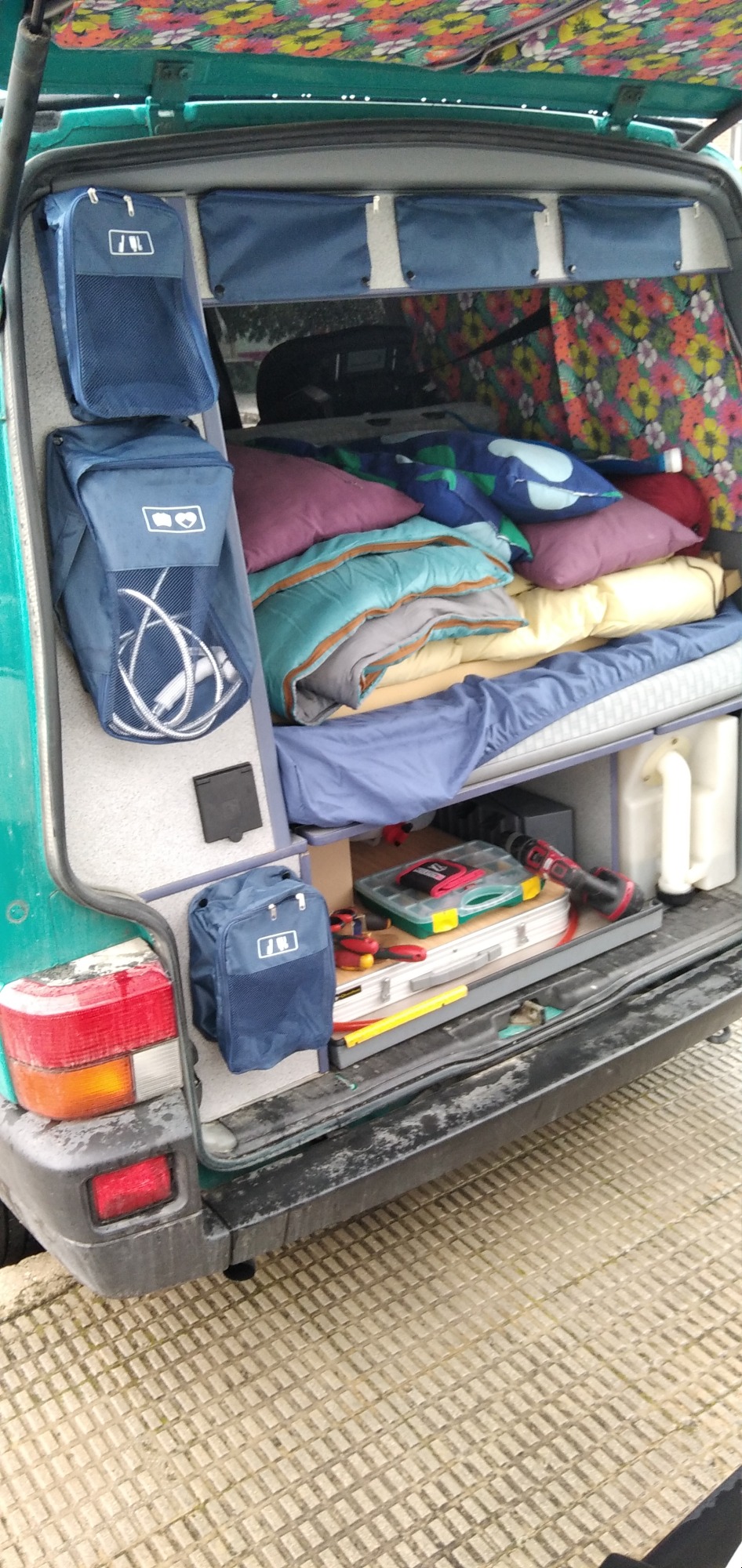

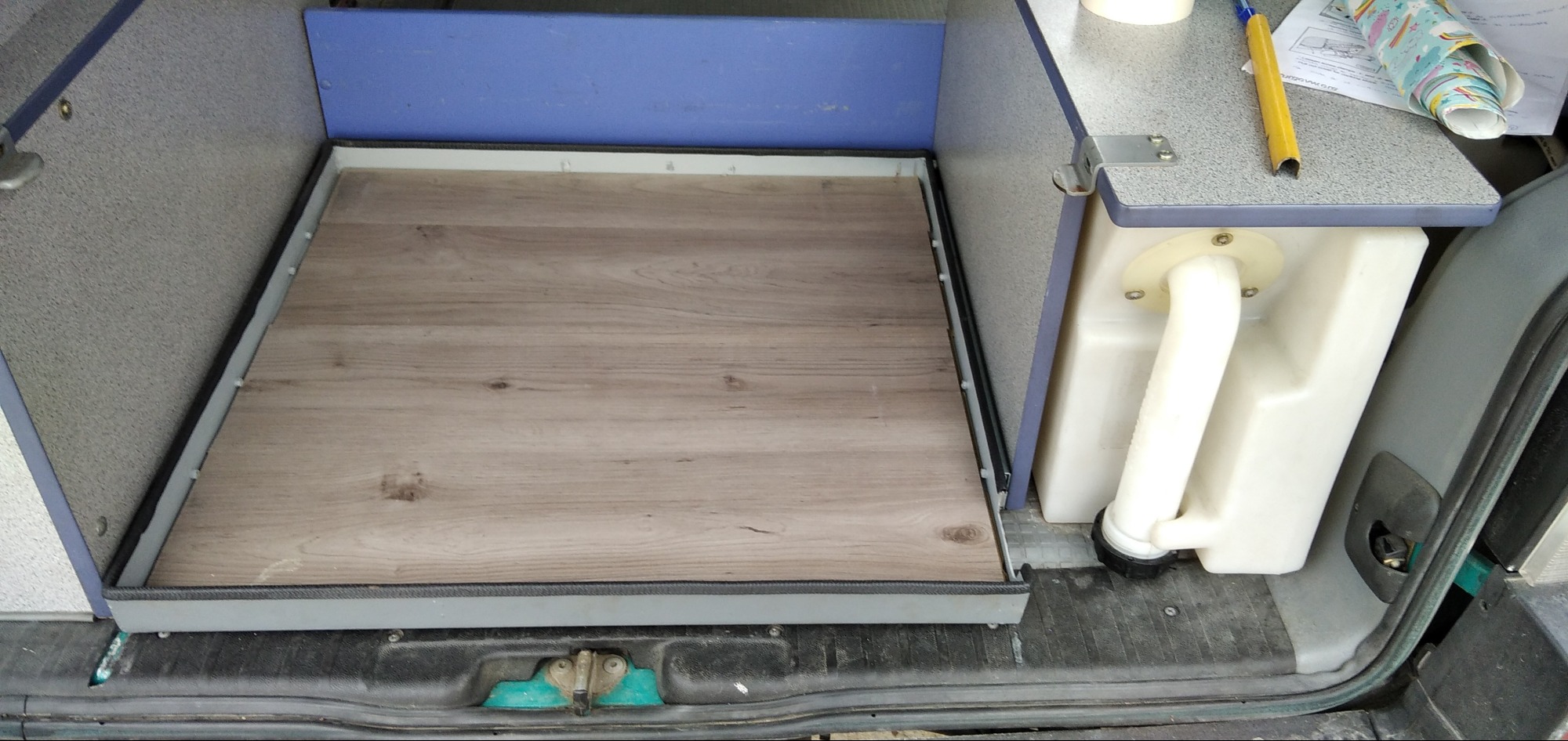

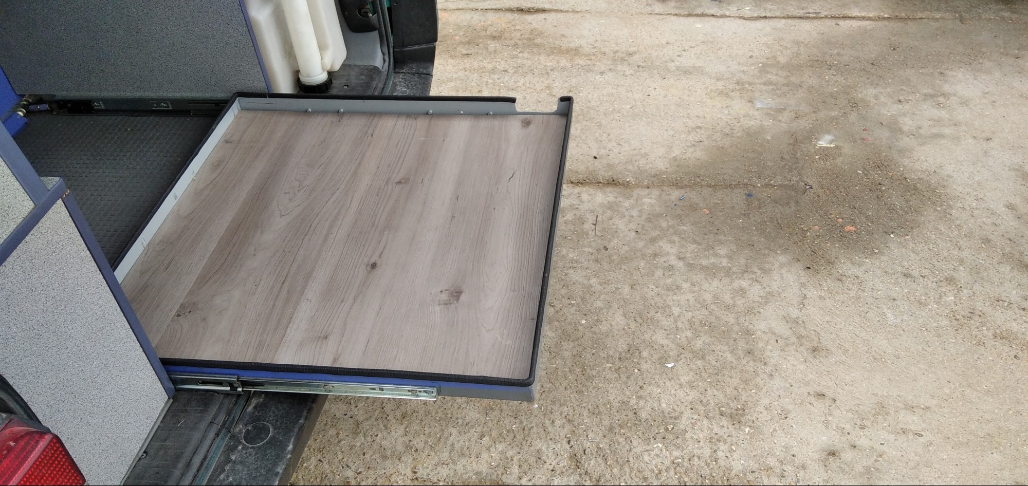

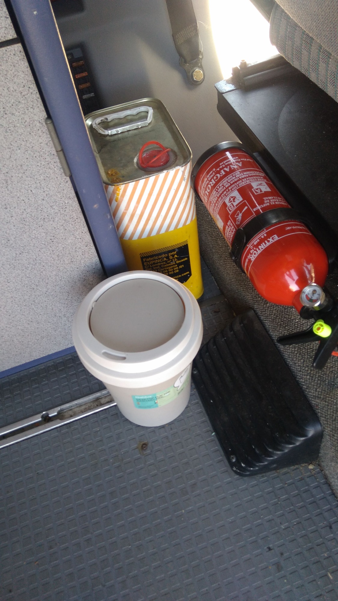

Bandeja maletero extraible,papelera y base para el potty.
del proceso tenia fotos,las perdi.Solde angular de 40x40 para el marco,luego le puse unos recortes de suelo laminado que había sobrado de otras cosas,las guías después de mirar me decidí por unas del leroy de 40 kilos creo,muy sencilla pero una mejora importante,comodidad sobre todo.

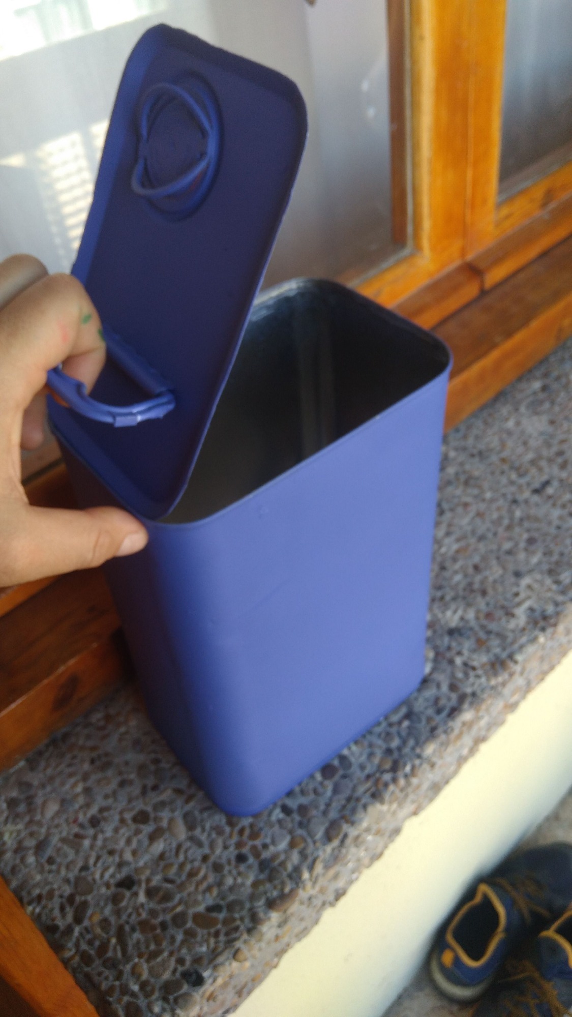

la papelera,dándole vueltas a algo que encajara,compre una pequeña redonda que se ve en la foto,en el hueco que quería poner tenia que ser muy pequeña......y no me di cuenta pero la tenia delante de mis narices,una lata de disolvente vacía de 5litros,la coloque y encajaba perfecta......
Pues corte la tapa,le puse una bisagra,protector para los cantos y la pinte
MIsmo color de las otras cosas.

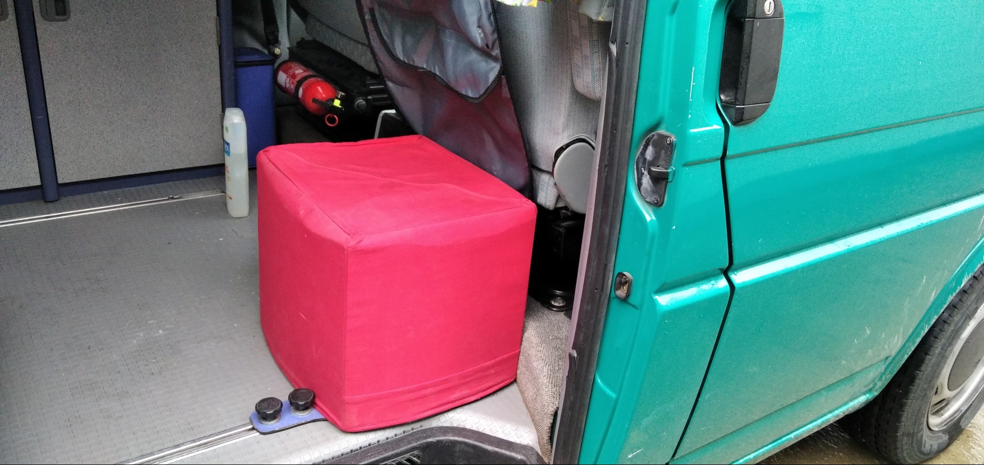

Potty,menudo invento sobre todo para mi pequeña......
Asi queda con su funda de ikea,el potty el threford 335,la base la hice así siguiendo las ideas de otros compañeros.
De una chapa de galvanizado,con la plantilla que venia en el potty,le comi el centro para aligerar,para la base le pegue llanta de goma con sicka y los tornillos,cabeza de martillo se llaman??
También lo pinte con el color de lo otro,pero esta foto es reciente y se le marcho,decir que la base no añade peso,queda bien anclada y solo la he sacado del potty para hacer la foto,para todas las maniobras se queda puesta

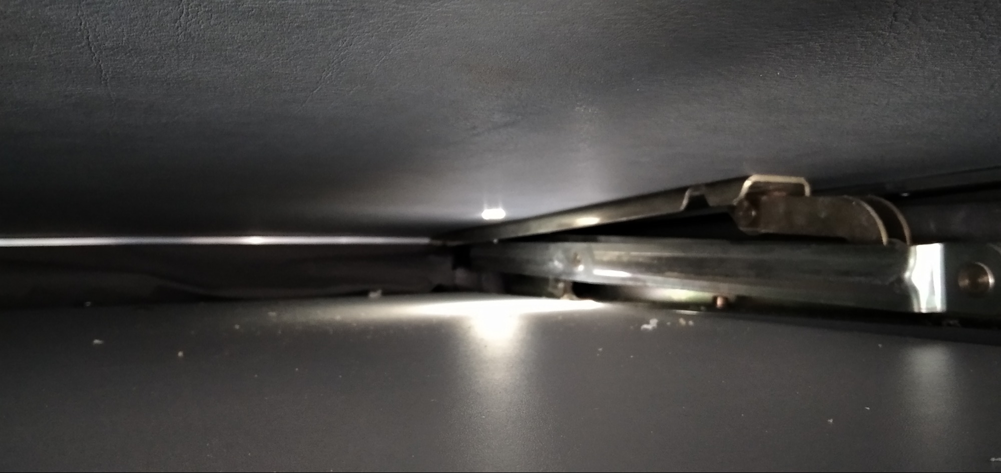

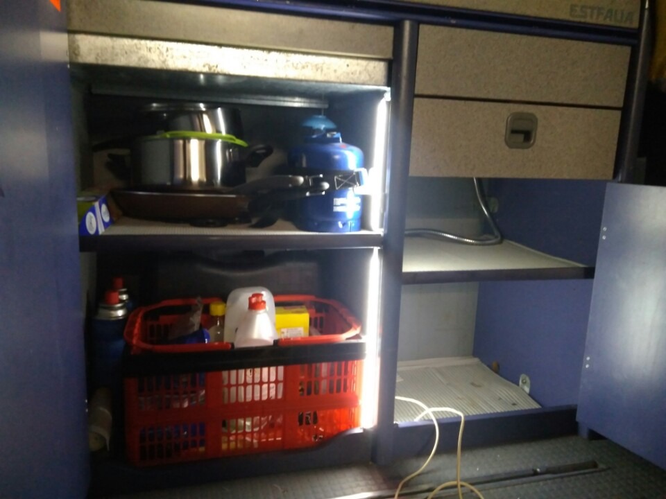

Luz dentro de los armarios,coloque unos pequeños interruptores como veis y con canaleta de aluminio y tapa difusora meti unos led dentro por el canto...no quitan espacio y dan muy buena luz,ahora cuando te agachas a coger algo ves....
Ya de paso puse luz en el armario ropero con el mismo materila.
y en la foto se ven dos botellas de 0,5 de gas que puse para sustituir la botella grande y el bote anti deflagración que ocupaba toda la parte de abajo del armario,hice una pletina y con una cincha pequeña quedan sujetas,ahora en el armario de debajo llevo bastante comida y una cocina portatil butsir

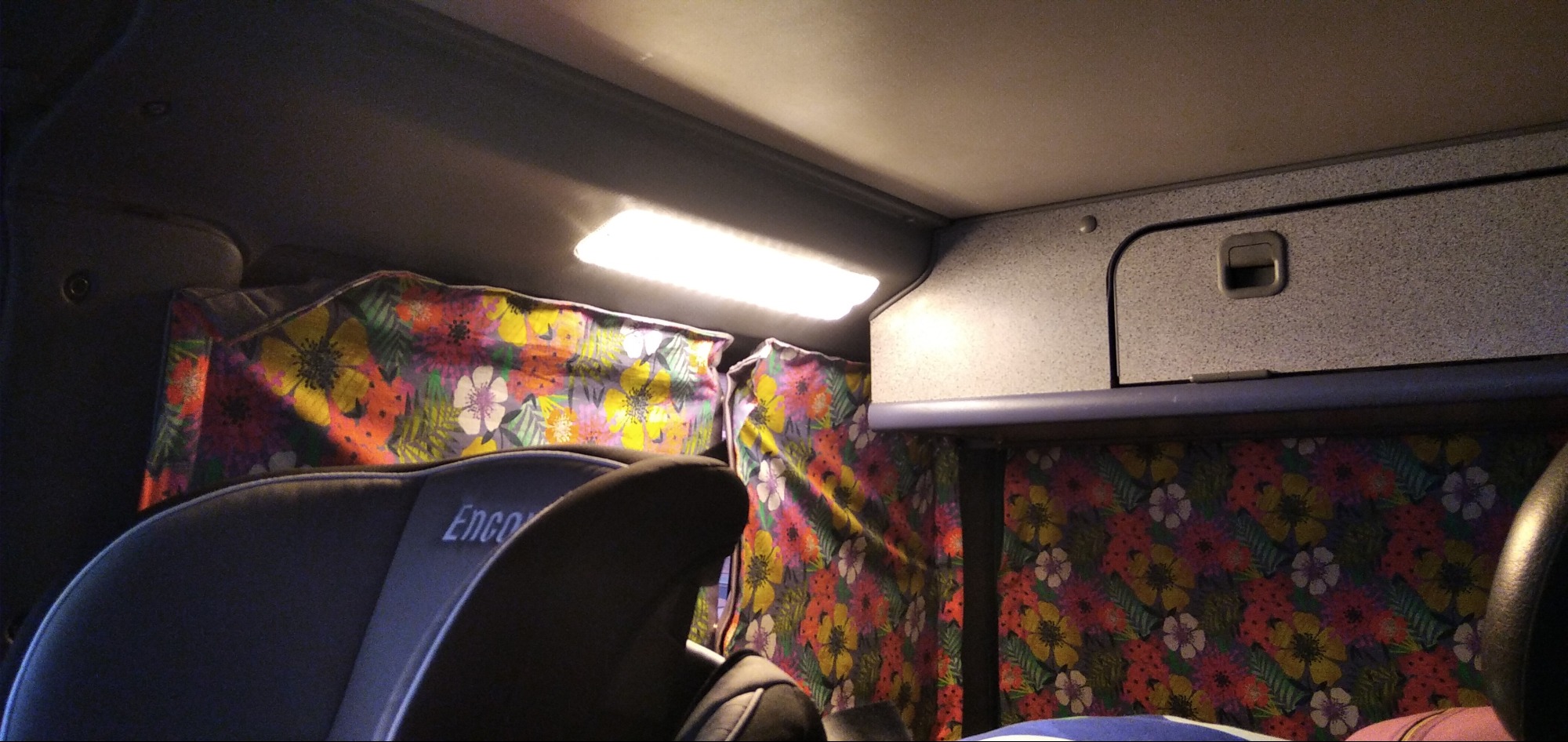

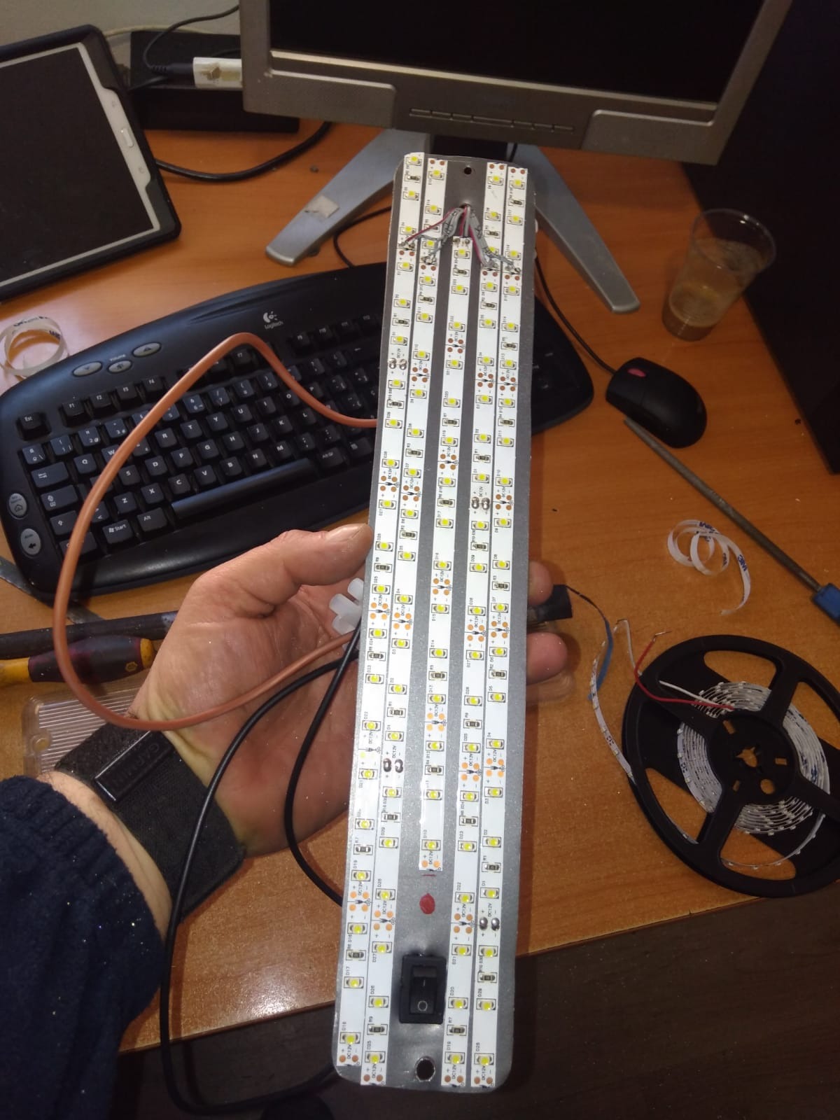

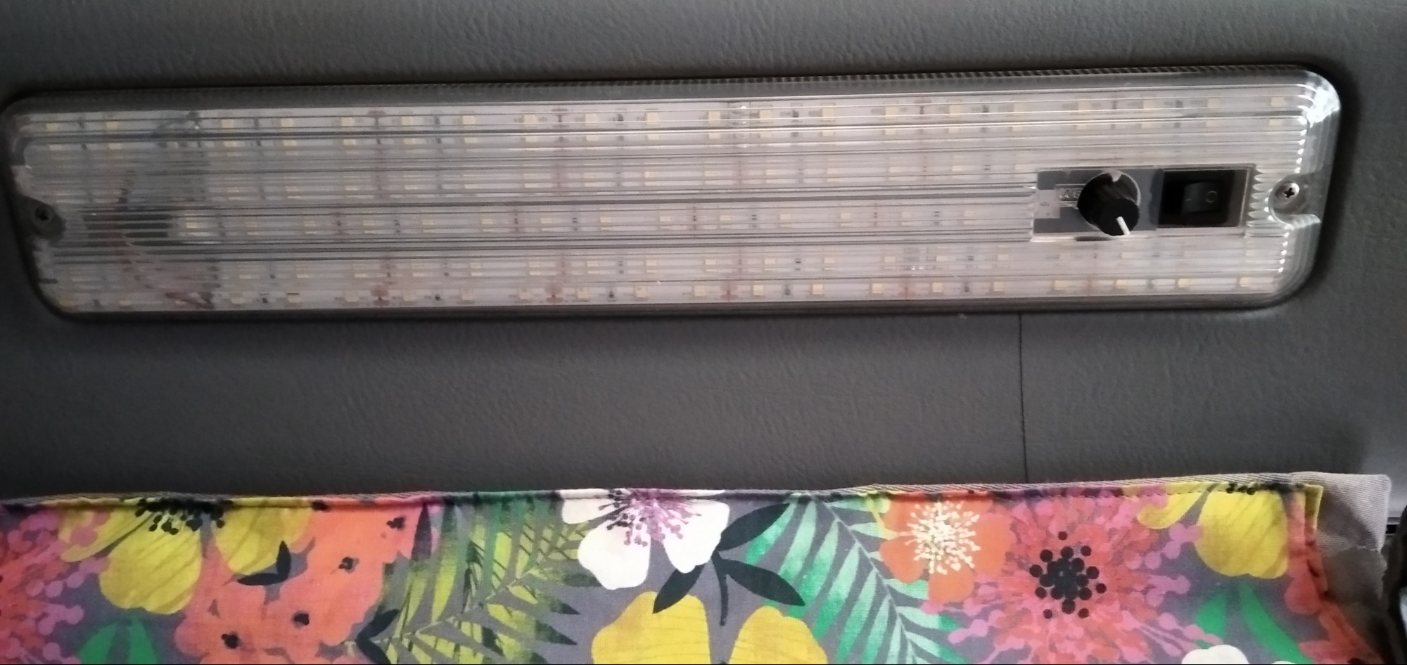

Los plafones interiores y en definitiva todas las luces del interior pasarlas a led.
Pongo lo de los plafones por que es lo mas vistoso,
Con una chapa de una pantalla vieja hice la plantilla y le coloque el interruptor original y luego un regulador de intensidad.
así queda visto y esta es la luz que da,que es una pasada,normalmente las llevamos mas bajas

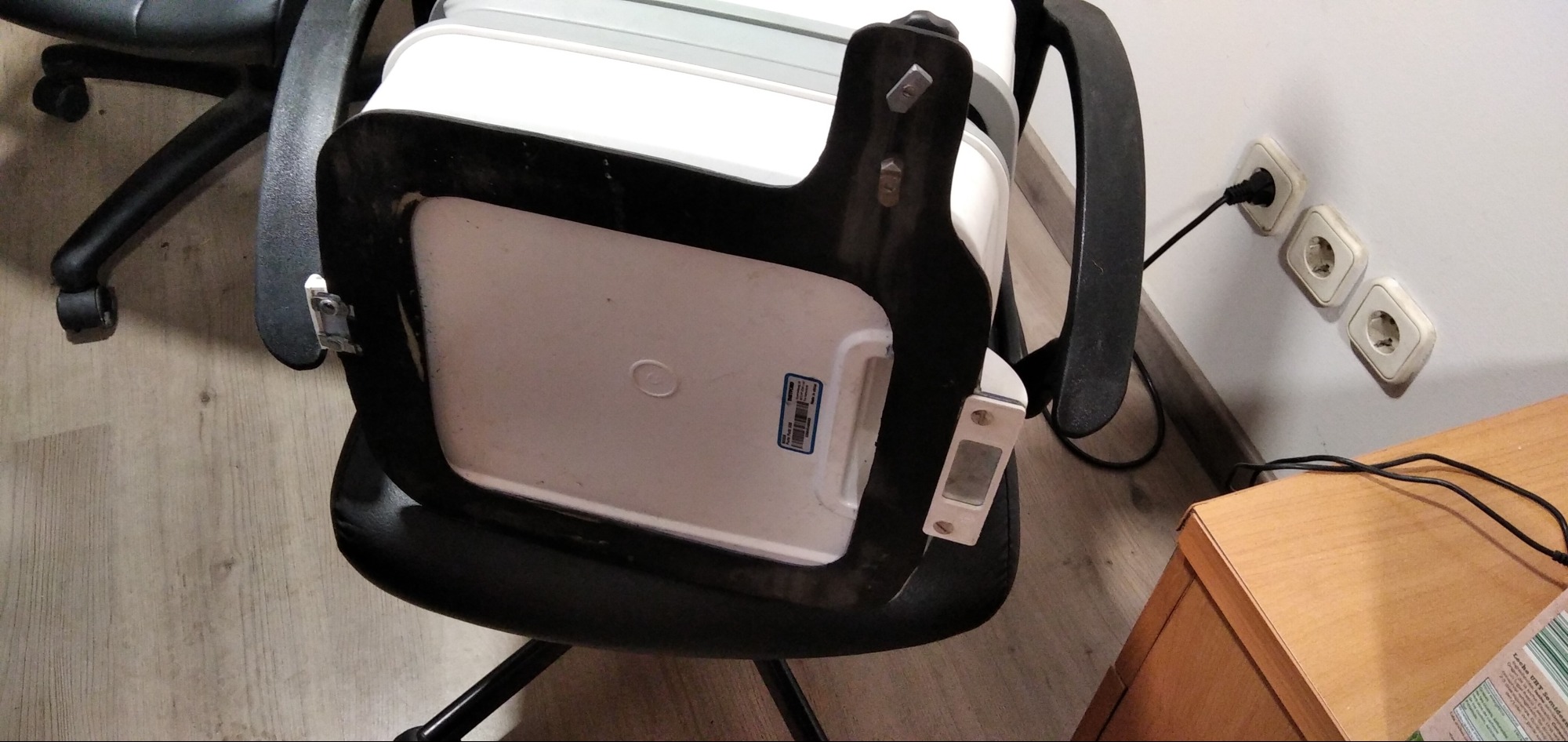

Ya va quedando menos, la nevera estaba claro que tenia que ir,me estuve dando de leches con ella pero gano ella,después de valorar comprar compresor y centralita y pedir un favor a un colega,decidí que por 100 euros mas me la ponía una persona de reconocido trabajo y con garantía.....así que he pasado por caja.

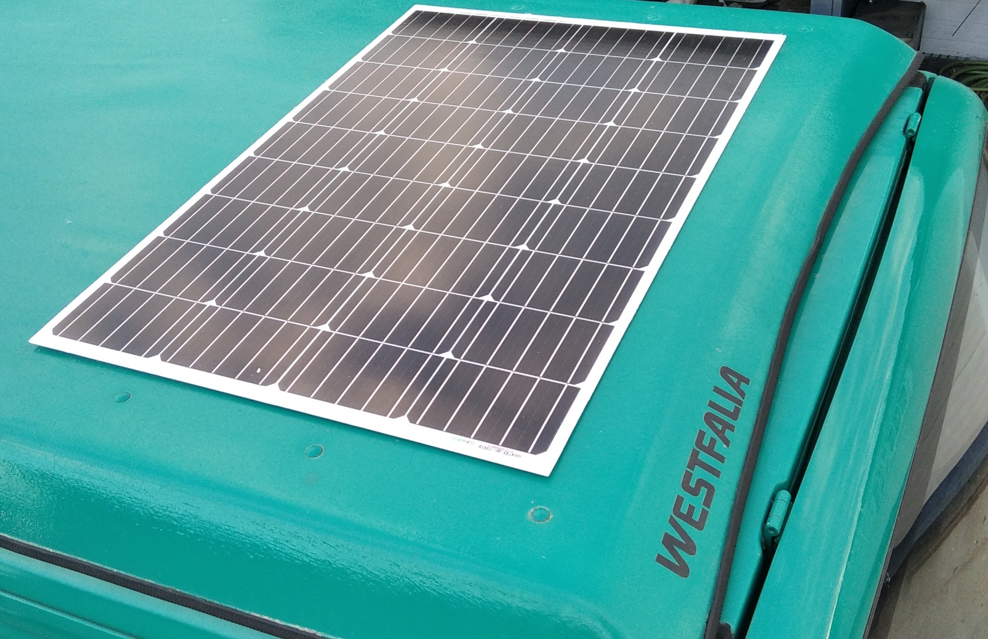

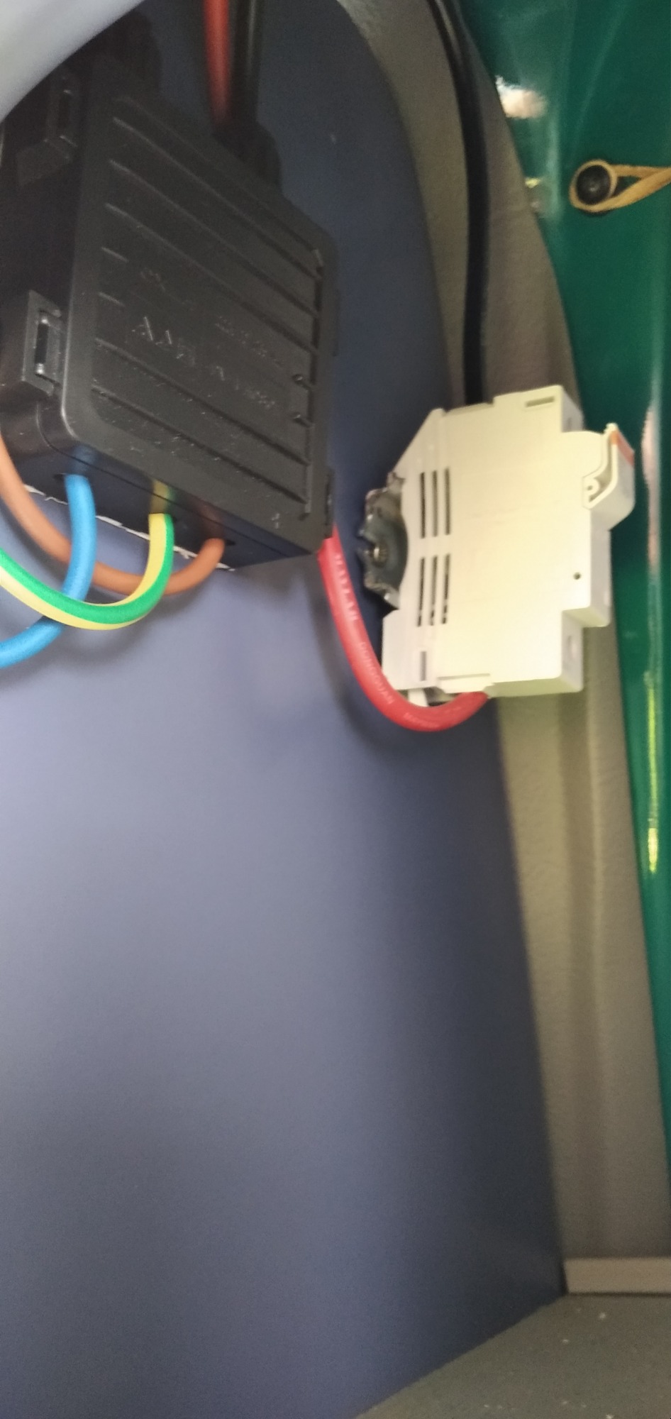

Pero claro con la nevera como gran consumidor de batería que es, se me planteaba el siguiente curro,poner placa solar.

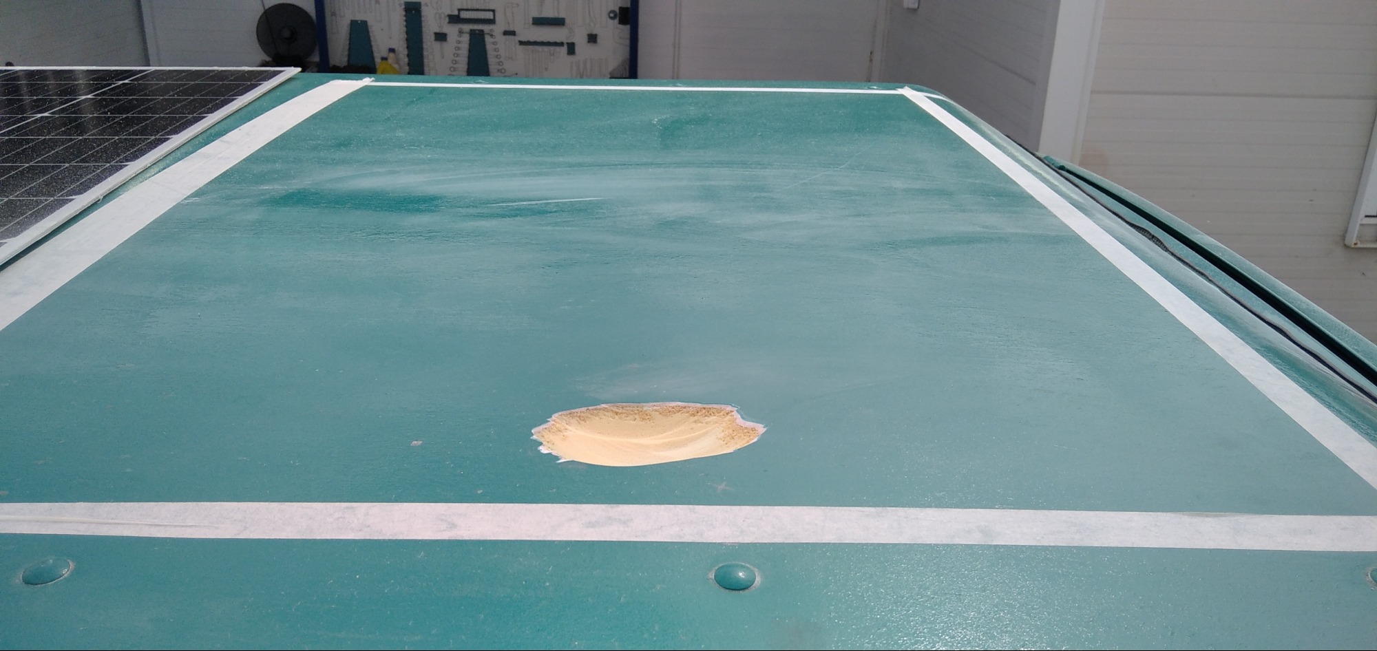

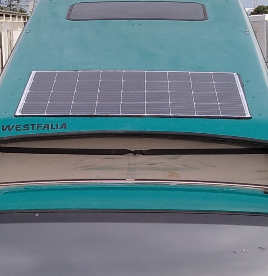

Vueltas a leer por el foro unas y otras opiniones y unos y otros montajes,Compre una placa rígida de 120w con el kit de montaje y finalmente la instale hará un mes.

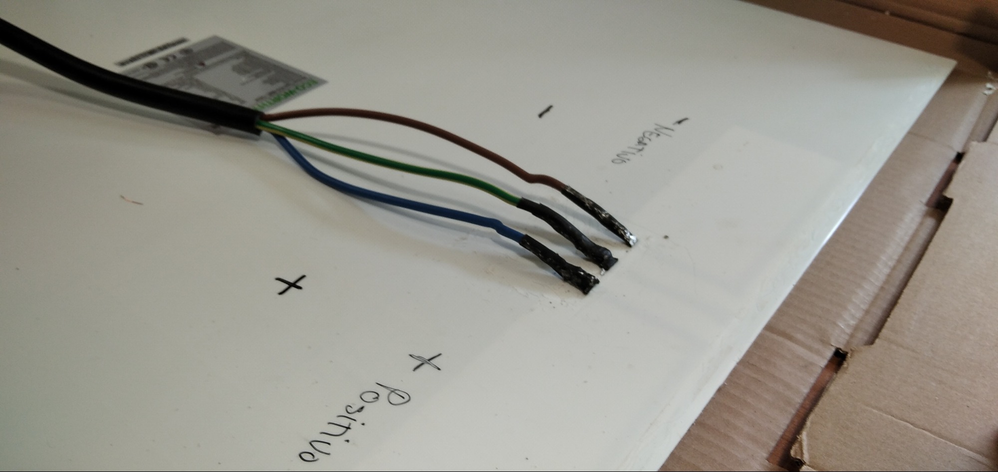

Lo primero es probar que funciona,tester en mano y medir voltages en circuito abierto y despues conectar una bateria al regulador y por ultimo conectar la placa,como vi que todo funcionaba,me puse a quitar el marco de aluminio,de esto saque fotos pero no se donde estan,igual las borre con las miles de fotos que se acumulan en el movil
Después de soltar la caja de diodos a las conexiones que  veis les puse un pegote de sicka para que tuvieran fuerza y no se rompieran,puesto que las patillas que quedan en la placa a las que solde los cables son muy finas.

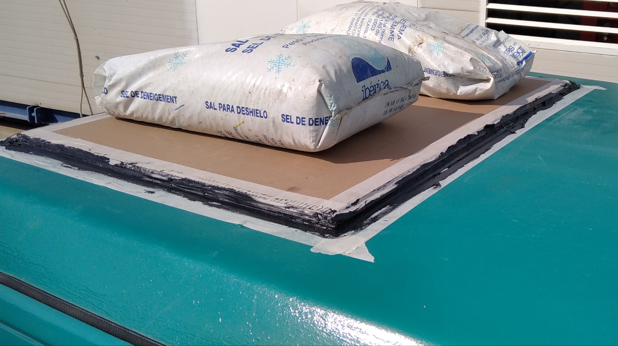

Presentar la placa,al final la puse al cruzado,por que me cabía así y ademas los cables bajarían directos por la bisagra del techo al armario ropero
Marcar con cinta de carrocero,luego hacer el comido para que el pegote que puse de los cables no hiciera que la placa quedase mas levantada de un sitio que de otro,esto no me molo hacerlo pero tenia que hacerlo y da yuyu .......
por aquí bajaran los cables y el agujero pasante creo que fue con broca de 10,los cables en 6mm de sección.
Después a limpiar todo con acetona y a colocar cordones de sicka 11fc y dejar con peso para que pegase bien

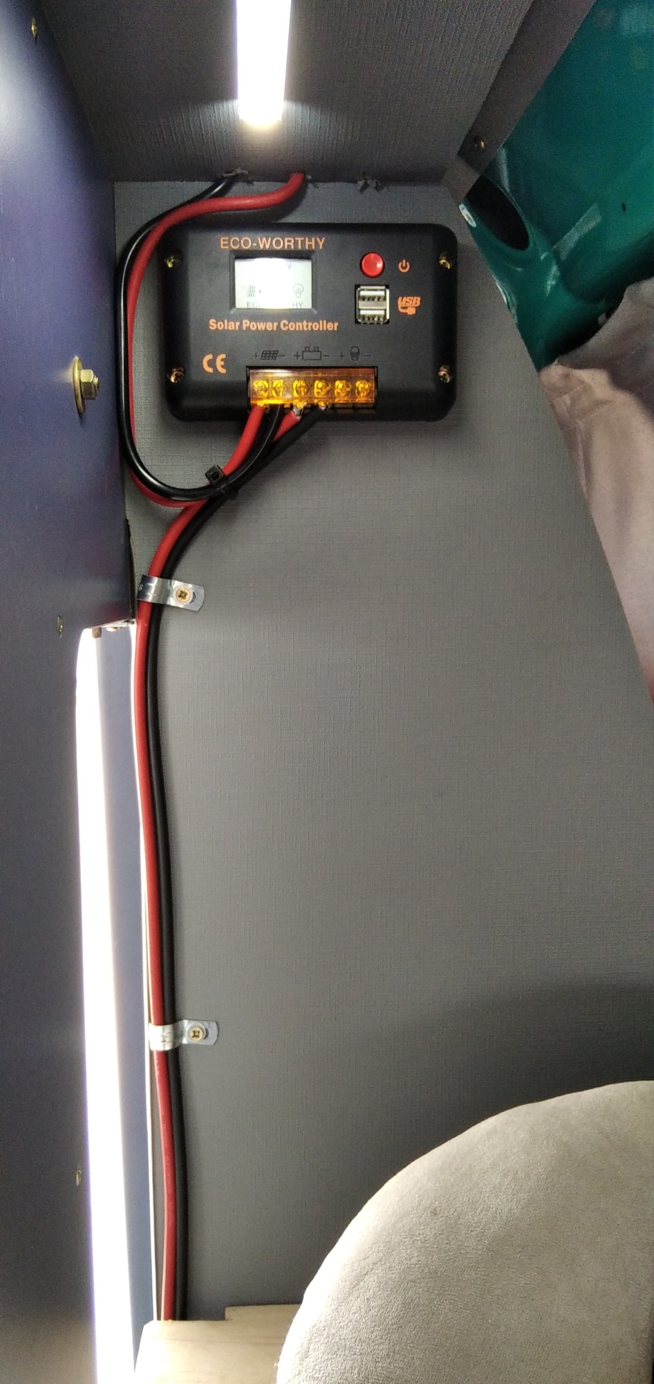

la caja de diodos y un fusible aereo
el regulador pwm
y la placa ya pegada

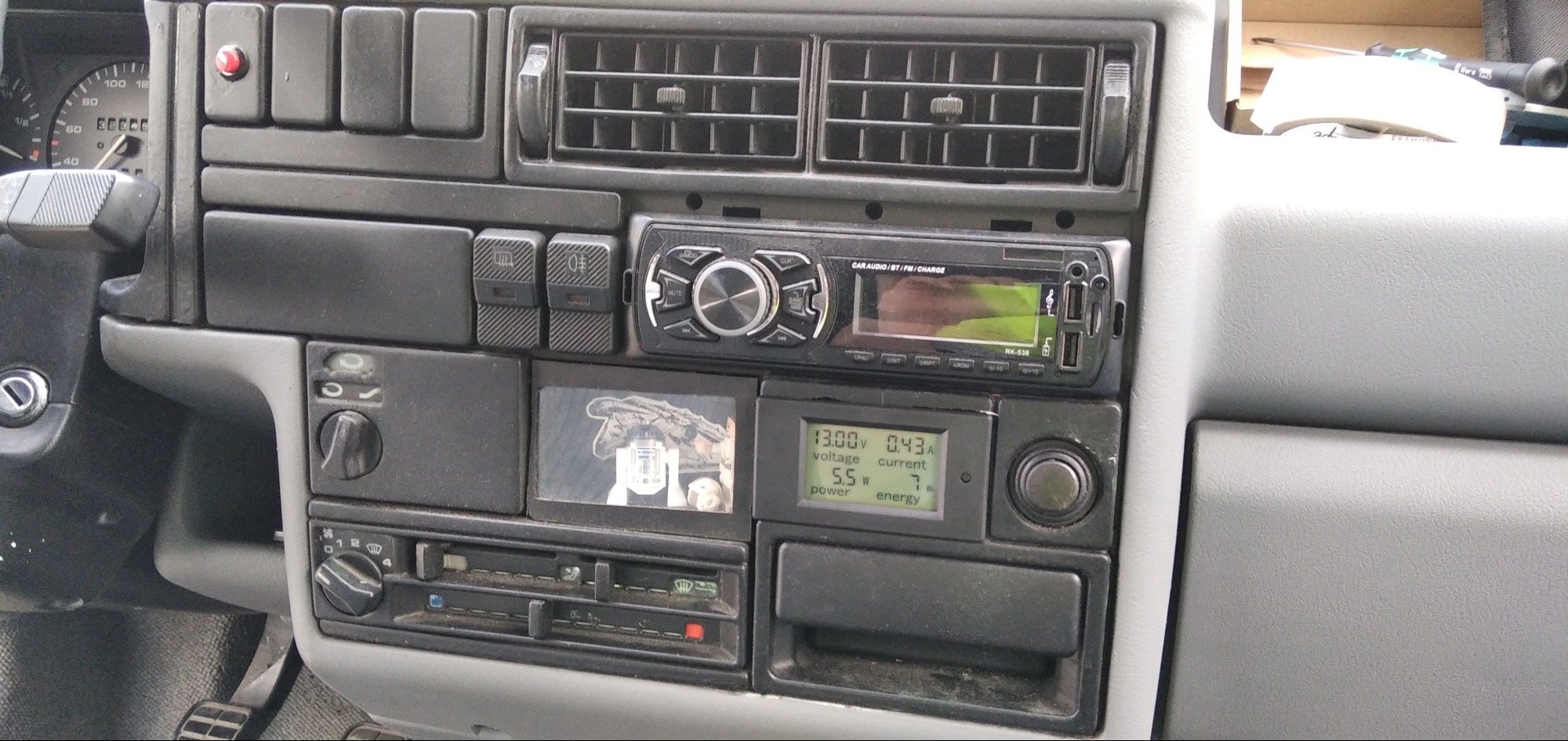

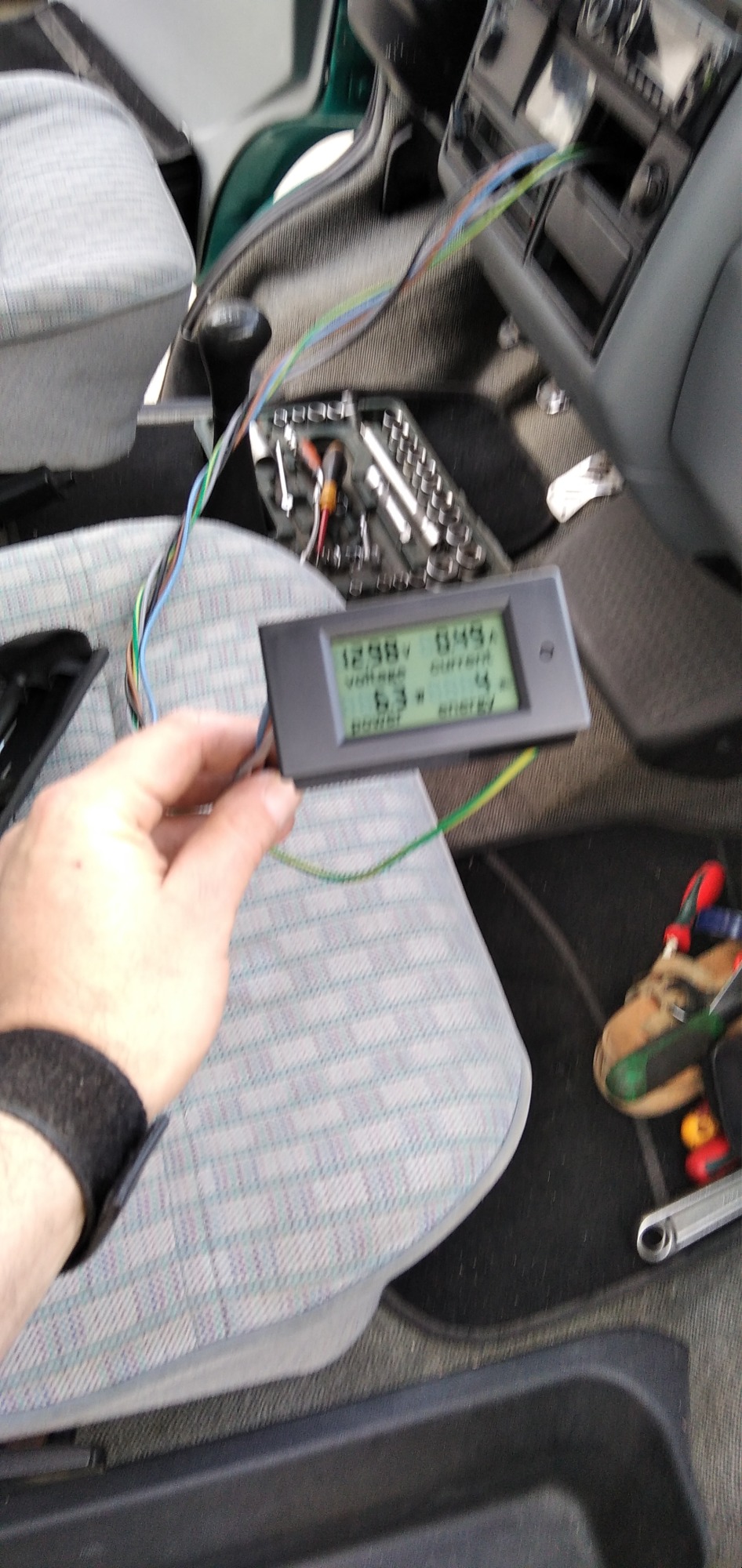

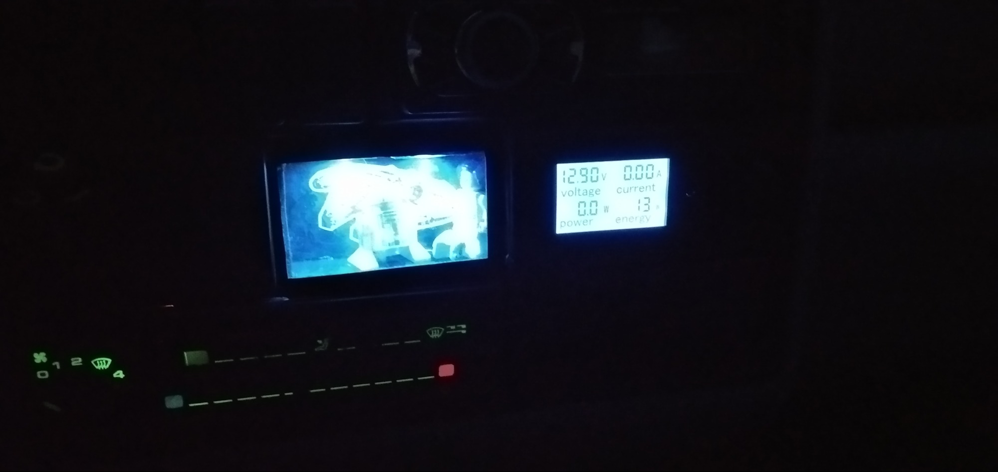

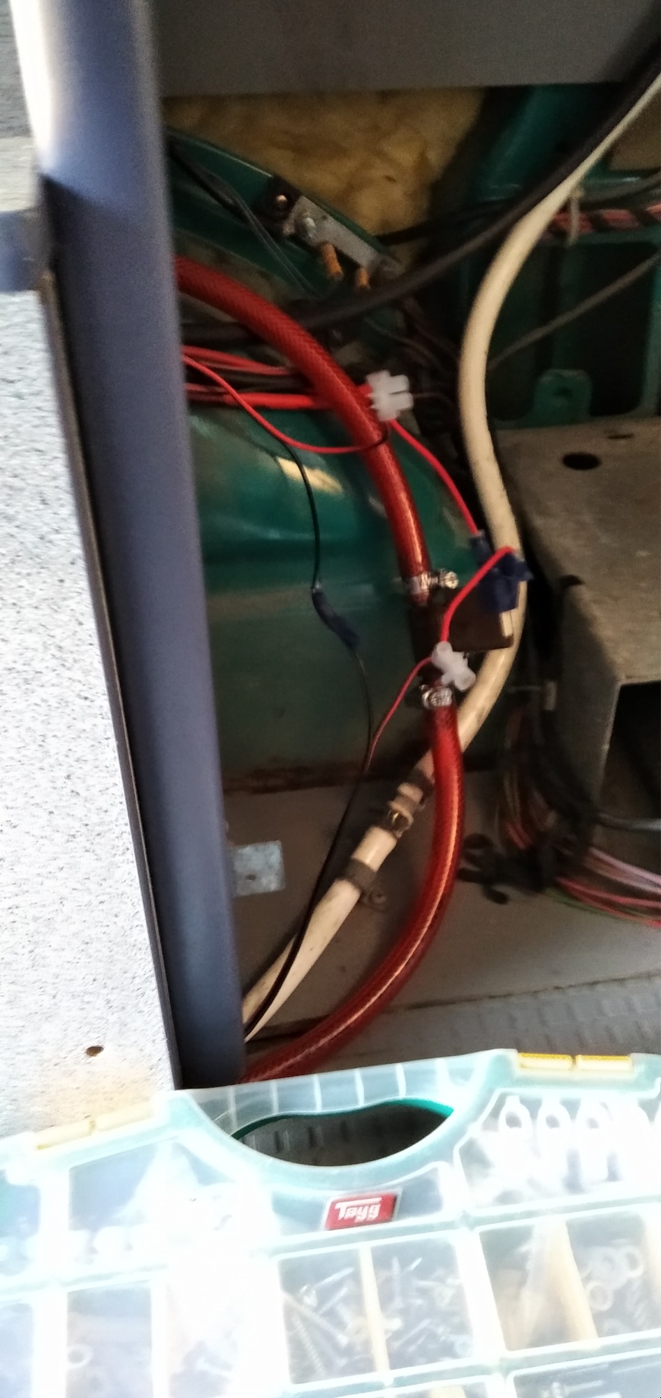

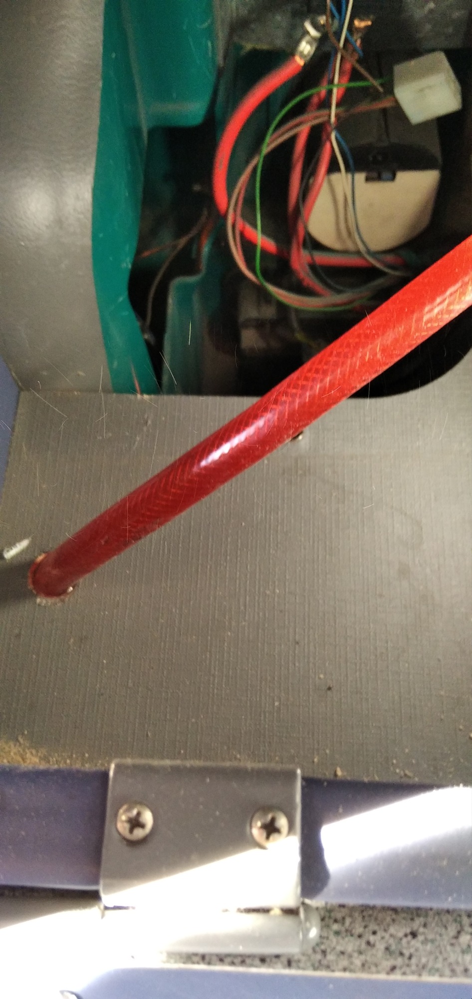

Ya de paso compre un voltimetro-amperimetro digital por amazon que va de puturru,de esta manera veo lo que mete la placa y un segundo dato de la tensión de las baterías,pase una manguera de 5x2,5mm desde el mueble de las baterías al salpicadero por la parte de debajo del escalón del conductor.
Aquí probando que chutaba y luego ya corte cables y conecte bien.
Se me fue un poquito la dremel por arriba pero casi ni se nota......
y si,el pequeño altar que se ve a la derecha es por que nunca encontré la pieza que ocupaba ese lugar y di rienda suelta a la fantasía......lo cojonudo es que le puse luz y encima se puede regular .meparto  .meparto  .meparto  .meparto
El voltimetro también lleva luz y queda muy majo,el aspecto actual del salpicadero es el que se ve,al final lo deje decente....pobre cebra .llorando
