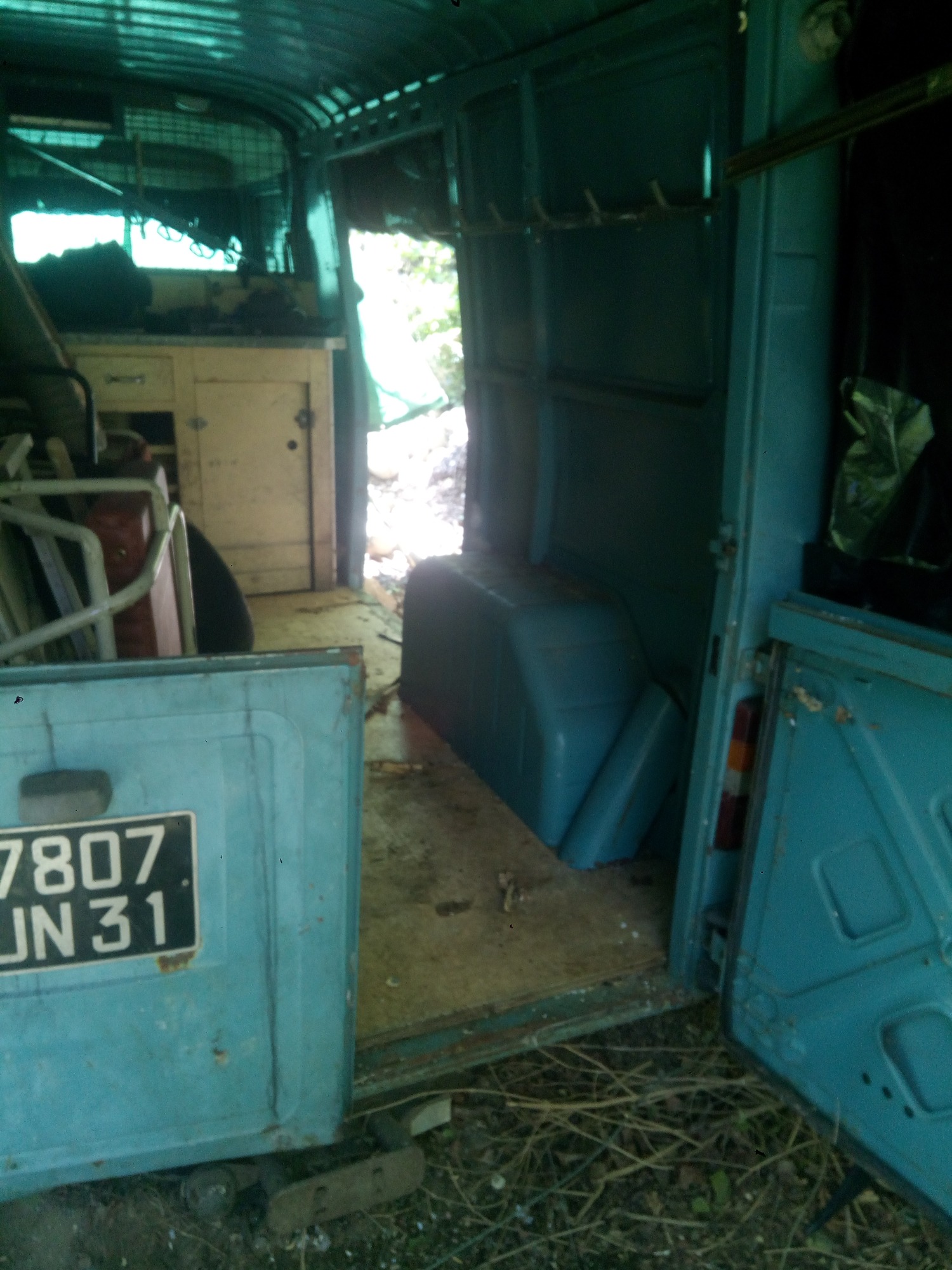

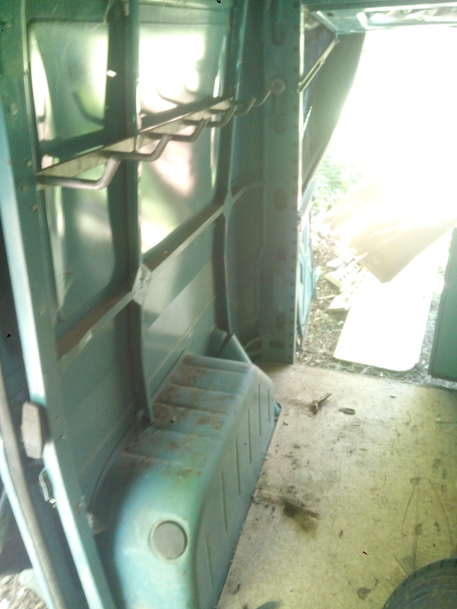

Buenas!
Hoy he estado un rato en la cacharra y he desmontado un lateral interior del mueble y panelado, pensando que me saldria cualquier bicho y me ha vuelto a sorprender lo bien que esta la chapa!!!!
Aqui os dejo unas fotos...
He actualizado el primer mensaje con alguna foto mas avanzada.
i.vega
Tiene muy buena pinta....haber que tal gira ese motor... Rueda al aire bujías fuera  velocidad metida y a dar vueltas..si le notas un poco rígido un poquito de aceite en los cilindros... Le vendrá bien...y un limpia carburadores imprescindible... Suelta la tapa de la delco y lija un poco los contactos y...comprueba los contactos del condensador..eso arranca fijo sin mucha pelea..de chapa esta súper curiosa..creo que has triunfado con el cacharro.. Muy buena base para trabajar..
