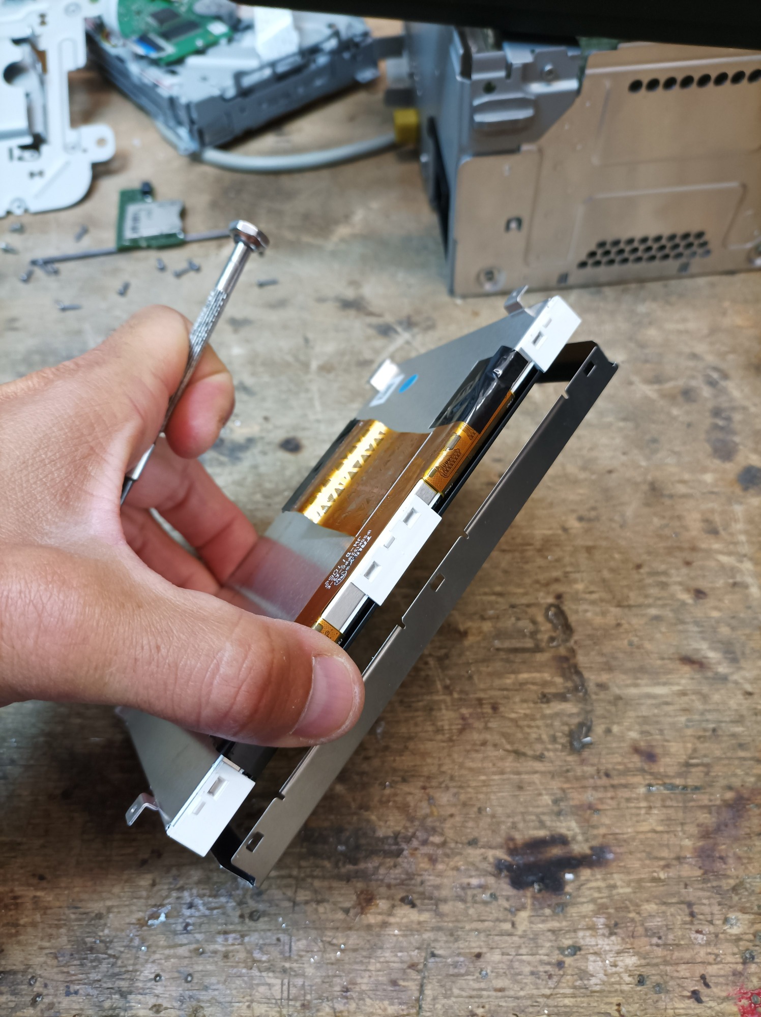

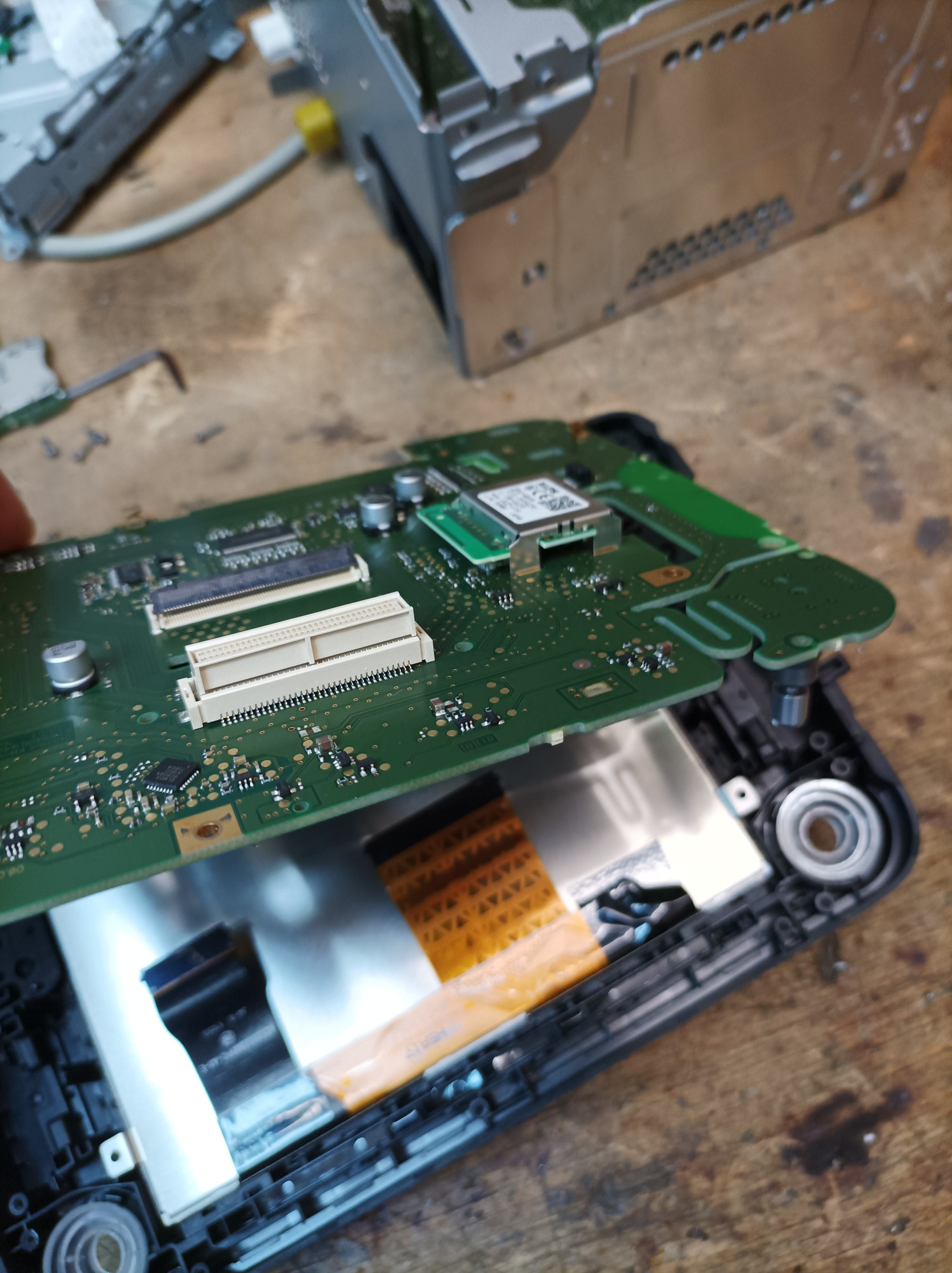

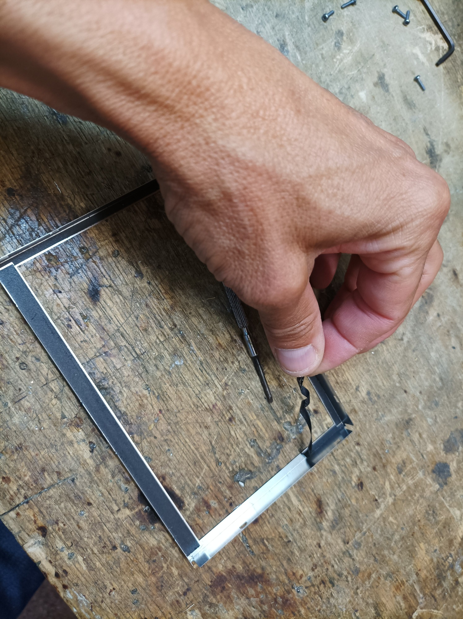

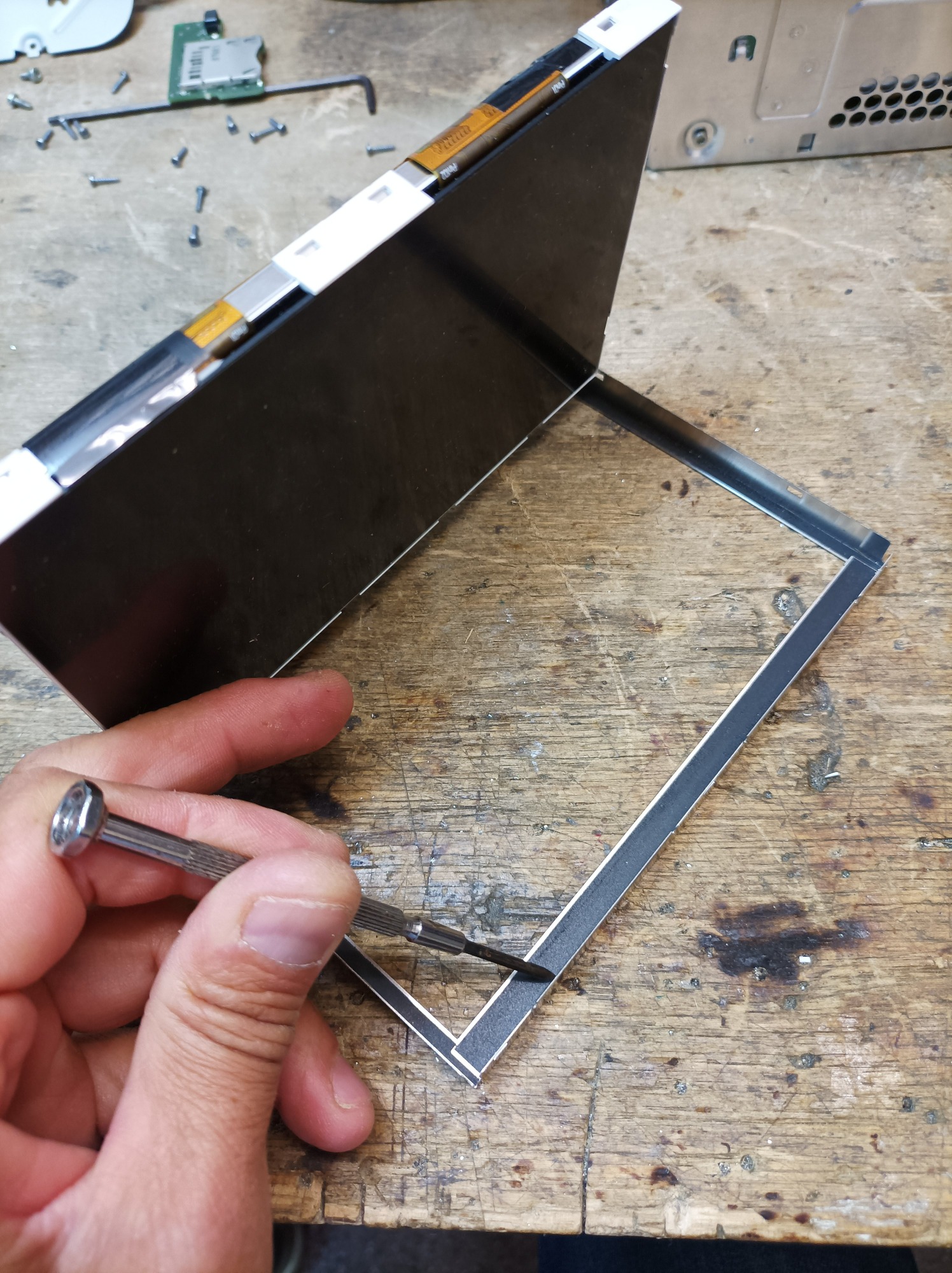

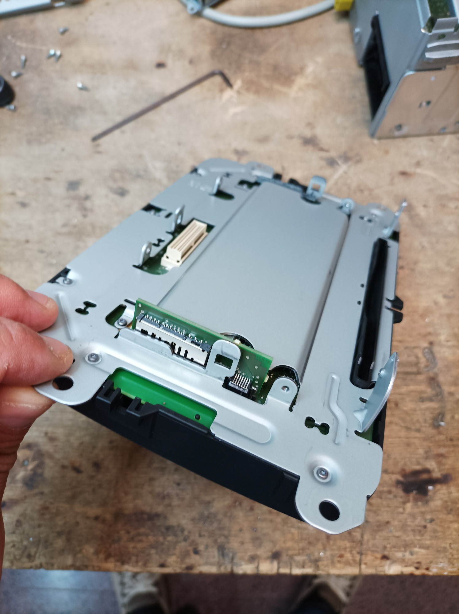

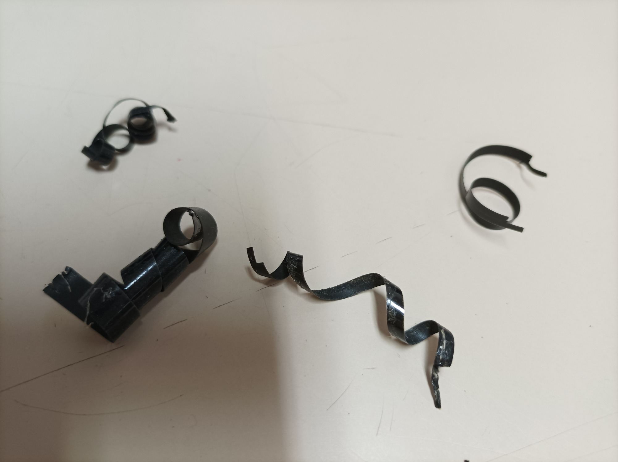

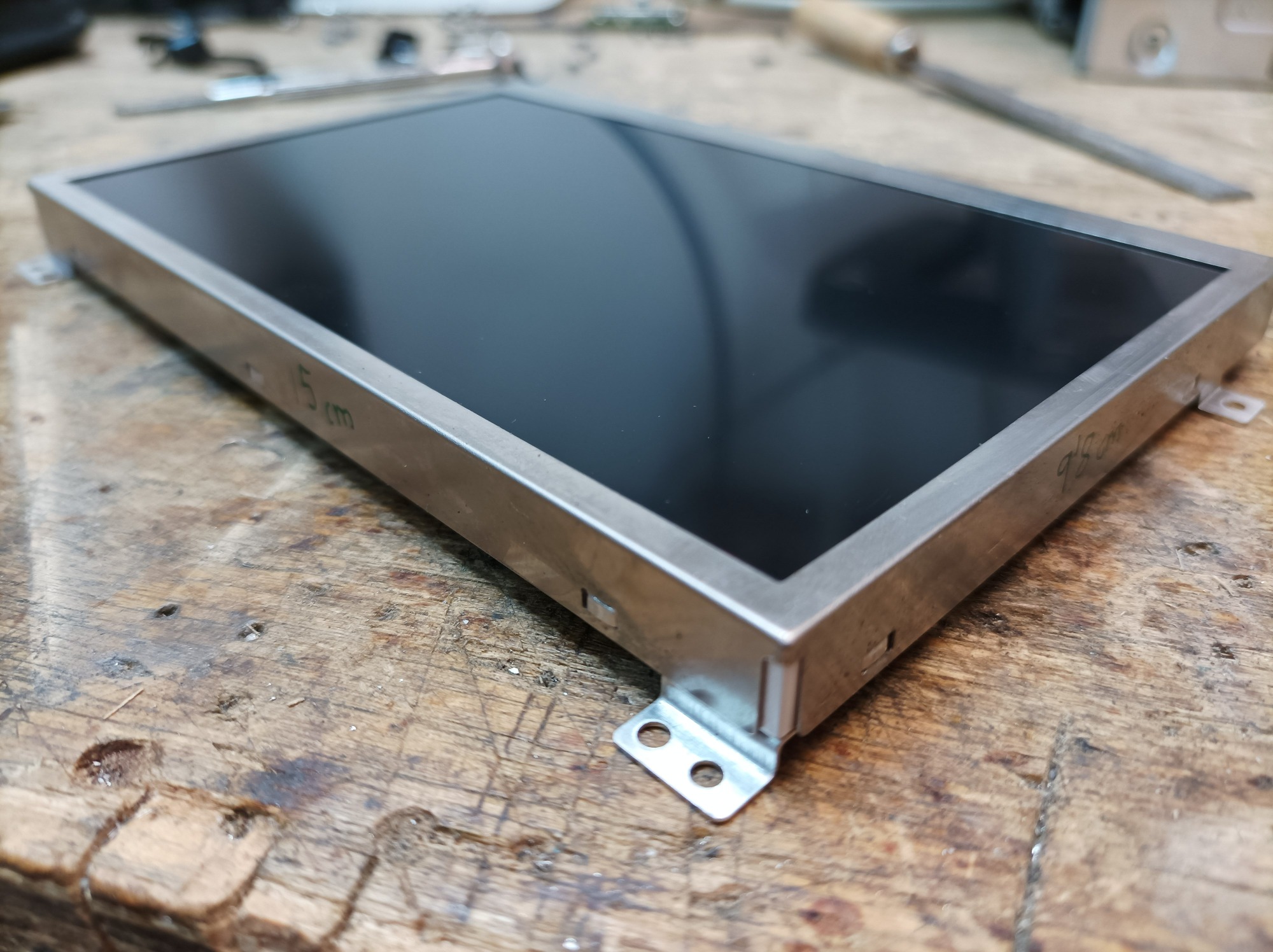

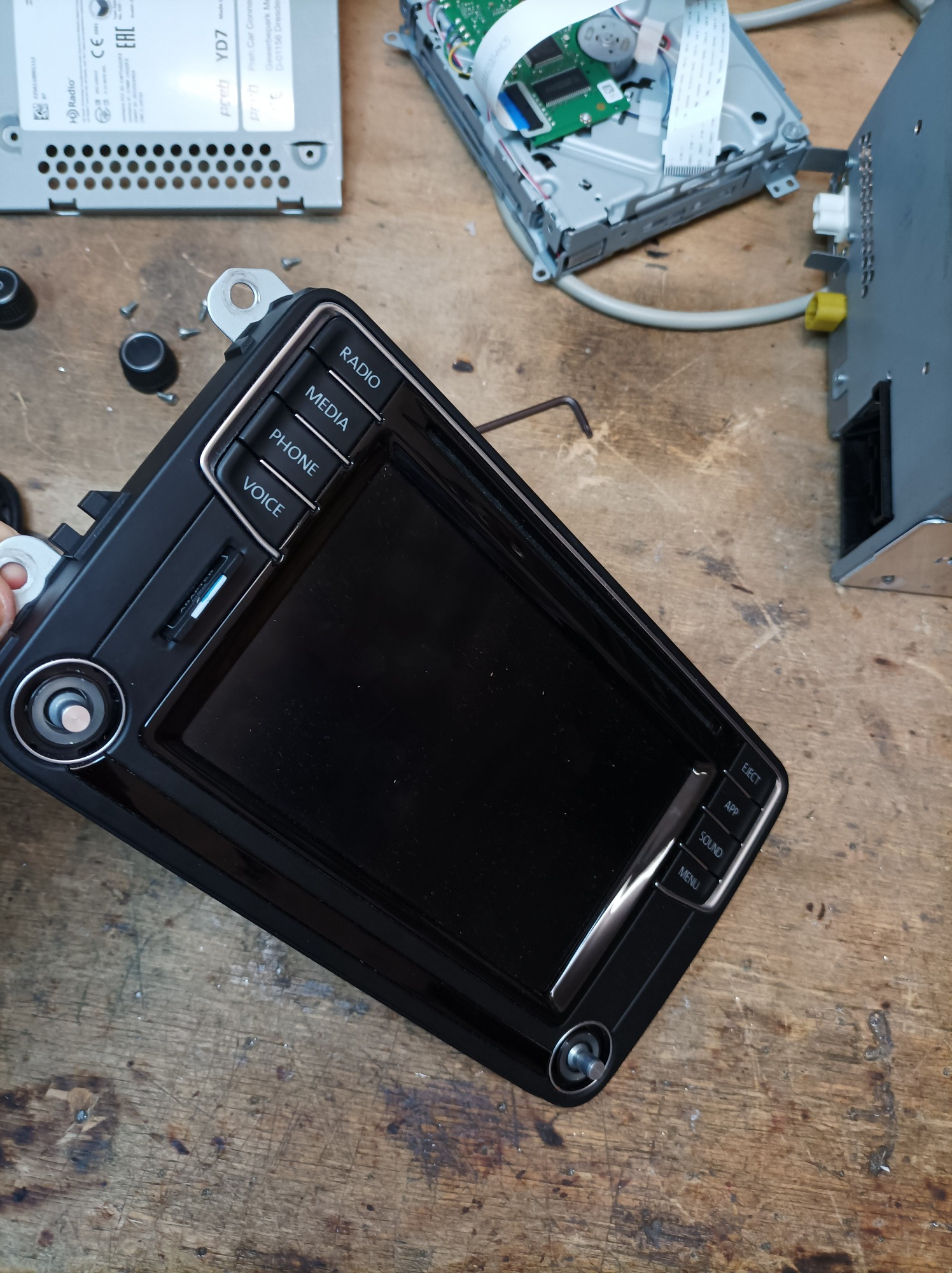

Cita de: Julianonimo en Julio 30, 2021, 07:32:32 amLa pantalla táctil tiene una especia de junta entre el cristal y el marco metálico que cuando pasa el tiempo y con el efecto del calor pierde propiedades, se dilata y contrae depende de las temperaturas por ello unas veces funciona y otras no, es por esto que cuando se dilata esa junta simula el efecto de tu dedo cuando pulsas alguna zona de la pantalla y al estar todo el tiempo simular pulsando se queda bloqueada.
Yo directamente he eliminado bien esa junta y el pegamento que hay debajo de ella y por el momento me funciona bien.
Suerte chicos.... Ya me contáis....os dejo unas fotos...
